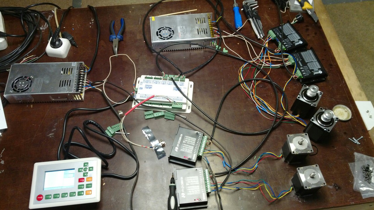

Уважаемые знатоки нужна Ваша помощь. Появились вопросы, больше некому обратиться.
1. Подключил ШД, обратил внимание что в одном блоке питания (36Вт) не крутится вентилятор. Не уверен что так должно быть, хотя не исключаю что там датчик.
2. Какой шаг и ток лучше выставить на драйвере Leadshine M542 , Шаговый Двигатель Leadshine 2 фазный 57HS22
prtd7Nub4no.jpg (3688 просмотров) <a class='original' href='./download/file.php?id=104696&mode=view' target=_blank>Загрузить оригинал (224.43 КБ)</a>

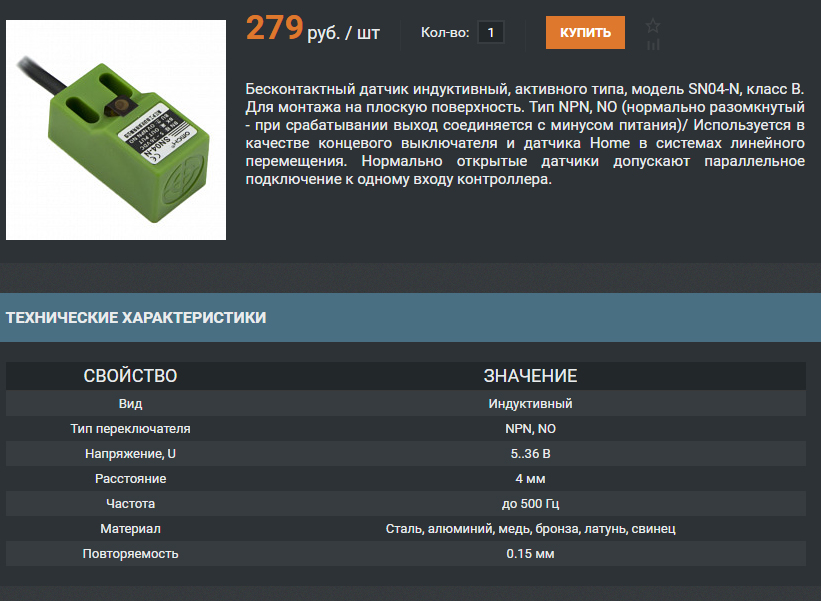

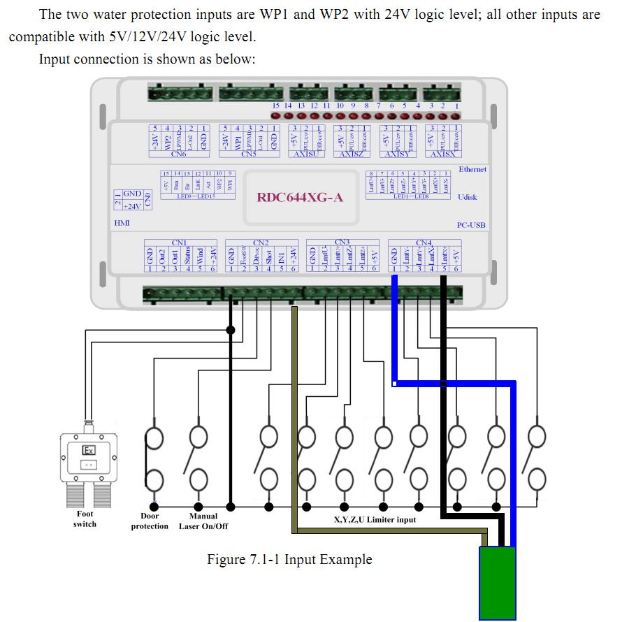

Помогите с подключение индуктивных концевиков
Сообщение Alex52 »
Имеется плата и концевики, но не уверен правильно ли я их подключаю.

Там же на колодке CN4 имеется +5В, туда и подключайте плюс (коричневый). Не исключено, что в датчике может стоять подтягивающий резистор, и, подключив к +24В, Вы можете сжечь входной оптрон.

Re: Помогите с подключение индуктивных концевиков
Сообщение Alex52 »
Спасибо за помощь.
Подключил к 24В так как не был уверен что датчику хватит 5В.
В инструкции контроллера на последнем изображении сноска "Все входы совместимы с 5/12/24В сигналами
Сегодня отписался продавец с Али , цитирую на русском
"Вы можете использовать этот лимит с 6442G. Вы можете подключить 2 провода к GND и lmt-.\
PNP является общего пользования.
Вы также можете использовать NPN. Тогда нужно менять лимит полярности в программном обеспечении."

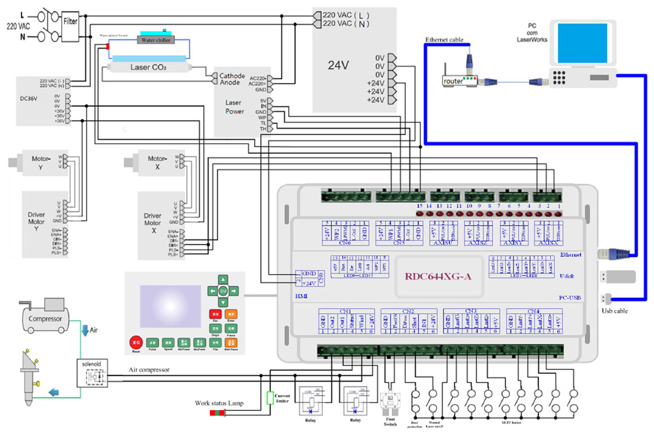

Подскажите стоит ли подключать лазерный диодный модуль на мамку Ruida +5в, неохото ещё блоки питания ставить.
1FLzdb6GMRh8.jpg (3532 просмотра) <a class='original' href='./download/file.php?id=105128&mode=view' target=_blank>Загрузить оригинал (138.11 КБ)</a>
28y1fHhFCJV0.jpg (3532 просмотра) <a class='original' href='./download/file.php?id=105129&mode=view' target=_blank>Загрузить оригинал (112.62 КБ)</a>

Выхожу на финишную прямую...
KxB8uFrt3Dk.jpg (3472 просмотра) <a class='original' href='./download/file.php?id=105380&mode=view' target=_blank>Загрузить оригинал (232 КБ)</a>
PfDWAXtv1jM.jpg (3472 просмотра) <a class='original' href='./download/file.php?id=105381&mode=view' target=_blank>Загрузить оригинал (252.06 КБ)</a>
XRS5gojQ3Jg.jpg (3472 просмотра) <a class='original' href='./download/file.php?id=105382&mode=view' target=_blank>Загрузить оригинал (250.1 КБ)</a>
