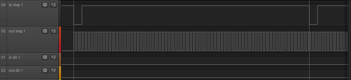

Ну что ж, метод вывода таймера "Output Compare" вкупе с DMA дают довольно быстрый и стабильный вывод. Провёл пару тестов, в последнем выставил множитель 84, соответственно, из 17 КГц получил 1.5 МГц. И, видимо, это не предел.
2017-03-12_192022.png (3939 просмотров) <a class='original' href='./download/file.php?id=105689&mode=view' target=_blank>Загрузить оригинал (14.84 КБ)</a>
2017-03-12_192436.png (3939 просмотров) <a class='original' href='./download/file.php?id=105690&mode=view' target=_blank>Загрузить оригинал (17.5 КБ)</a>

Входящие шаги ловим, как и прежде, с помощью EXTI. Для замера периодов между входящими шагами используем отдельный аппаратный таймер. Для вывода шагов каждой оси используются отдельные аппаратные таймеры. У каждого таймера есть 4 канала, используем только один в режиме Output Compare.
Output Compare - это режим канала таймера, при котором можно дёргать выходной пин при совпадении значения счётчика с заданным числом. К примеру, в настройках мы указали, что таймер будет считать от 0 до 168, а число для сравнения будет 84. Как только счетчик досчитает до 84, выходной пин поменяет состояние на обратное. Для нашего случая надо, чтобы выходной пин дёргался не один раз в 168 тактов таймера, а еще чаще. Чтобы получить умножение на 10, надо выходной пин дёрнуть 20 раз за эти 168 тактов таймера. В этом нам поможет DMA.
Для DMA нам нужно заранее состряпать массив вида {8,16,24,32,40,48,...,160,168}. Настраиваем DMA так, чтобы при совпадении значения счетчика с заданным числом, это число заменялось на следующее из массива. Работает это так:
  • Счетчик таймера досчитал до 8 и дёрнул выходной пин
  • DMA поменял 8 на 16 и счётчик продолжает считать дальше
  • Счетчик досчитал до 16 и еще раз дёрнул выходной пин
  • DMA поменял 16 на 24 и счётчик продолжает считать дальше
  • Счетчик досчитал до 24 и опять дёрнул выходной пин
  • DMA поменял 24 на 32 и счётчик продолжает считать...
И так далее до 168. Так у нас получилось, что за эти 168 тактов таймера выходной пин дёрнулся 20 раз, а это наши 10 шагов. Частоту этих шагов мы меняем каждую миллисекунду правкой предделителя таймера. Сам же предделитель таймера рассчитываем на основе периода между входящими шагами.
Выглядит сложно, но работает быстро :hehehe:
