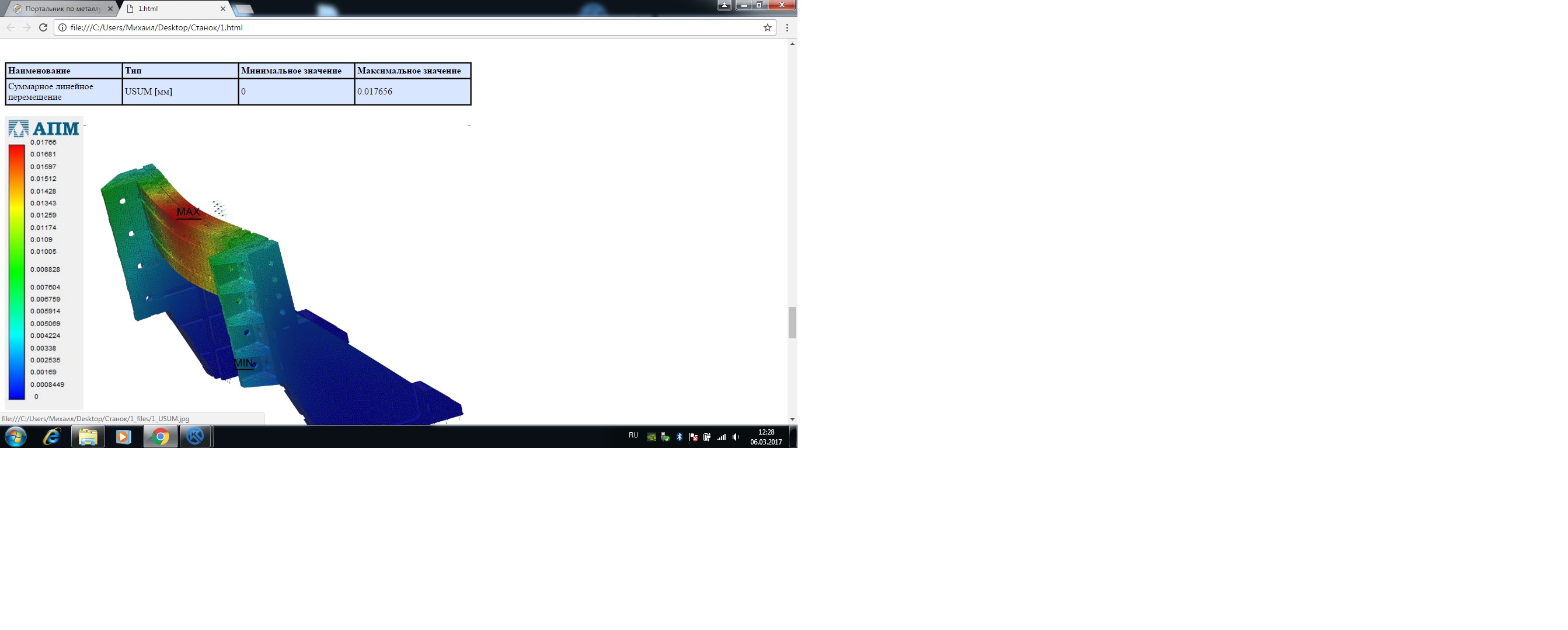

Для чугунного станка балка фигня. Да если ие на мой люминевый прикрутить то она там норм будет. Но както смешно конда народ берет поверочную плиту и ставит на нее хлипкую балку получая на выходе жесткость люминевого станка :hehehe: насчет клиентов не волнуюсь. Буду только рад если ктото в нашей стране будет неплохие станки делать которых сильно нехватает.

Я уж даже и не знаю, можете хоть какой-то расчёт или пример привести, что балка такой конструкции хлипкая. А то фразы я мерил, я видел, я гнул, но нихрена не расчитывал совсем доверия не внушают. Скорее у меня фрезы ломать будет и гнуть китайшпиндель чем балку согнёт.

А ей хватит изгибов в несколько соток чтобы превратить работу в ад. Доказывать расчетами ничего небуду нравится делайте как считаете нужным. Я всеголиш поделился своим мнением основанном на опыте постройки и эксплуации станков.

Спасибо конечно за участие, но пока оставлю так, посмотрим что получится, возможно что-то изменю.
Не хочу Вас обидеть но любая постройка начинается с расчётов.

Цех тех кто углубляясь в теорию и загоняясь расчетами какойнибудь не особо важной части станка в вакуме не видят явных косяков. Если мое мнение не авторитетно за не имением расчетов то посмотрите на пром станки и какие там балки посмотрите на станки дрюни и ник1.

Вот расчёт при приложении силы 100 кг. на плоскость шириной 44 мм, на четыре грани планок УСП
Максимальное линейное перемещение 0,018 мм.
Безымянный.jpg (1884 просмотра) <a class='original' href='./download/file.php?id=105201&sid=d9180642dcb6925c2ef9c8fa54a2f39d&mode=view' target=_blank>Загрузить оригинал (199.15 КБ)</a>

Почему именно 100?
Есть обоснование этой величине?

Udjin писал(а):Почему именно 100?
Вгонял в калькулятор режимов нужный мне, беру с запасом в несколько раз.

Приделайте рычаг длинной как вылет шпинделя и потяните за него цифра будет другая будет скручивание.

frezeryga писал(а):Приделайте рычаг длинной как вылет шпинделя и потяните за него цифра будет другая будет скручивание.
Цифра практически не изменица, как бы даже не в меньшую сторону, а вот в большую начнёт гнуться рычаг, но это предположение, посчитаю скажу.
А дюраль фрезеровать может и станок с боковыми стенками портала Д16 10 мм. и попереченой из Ст3 3 мм.

Да я сам на заводе работаю инженером, и станков тут вагон, начиная от старых ГФов заканчивая ОЦ.
И везде есть свои косяки и у русских и у немцев и у чехов и у итальянцев.
Но утверждать что вот тут жёсткости вагон а тут нет основываясь на том что я так думаю и видел это не авторитетное мнение, а самоуверенное.
