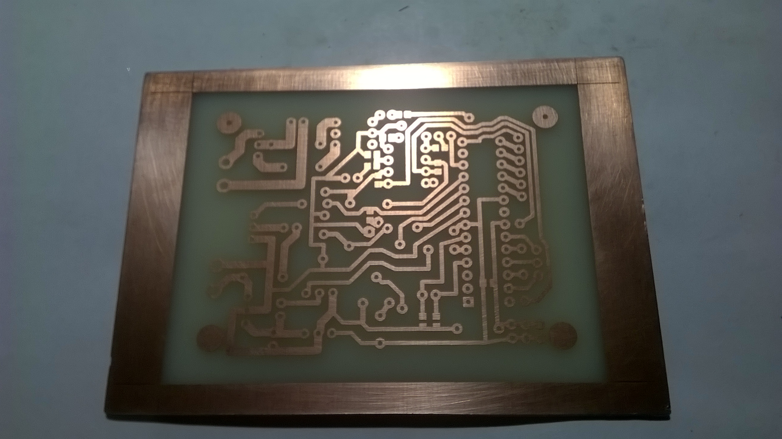

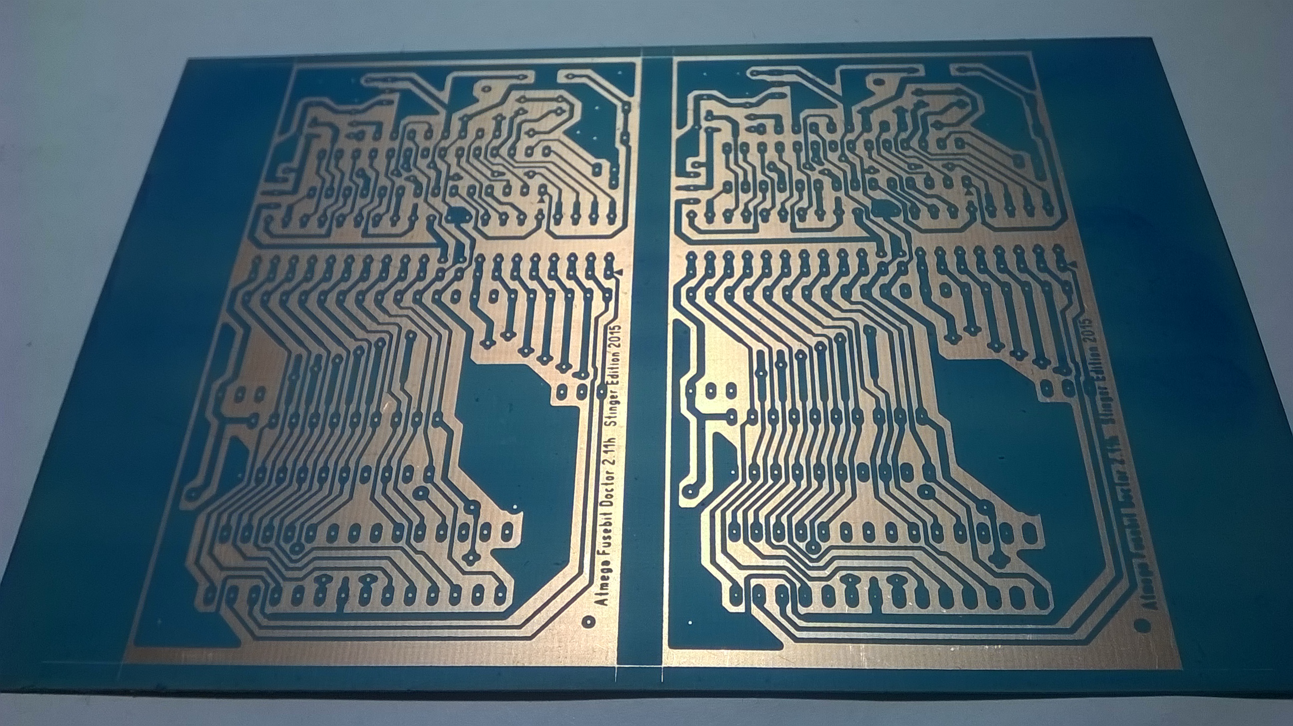

Я несложные платы делаю сразу по несколько штук, не жалко, а время одно что на одну плату что на 3-5. Лежат, глядишь пригодится, не мне так другому. Сейчас вопрос стоит по фотовыводу, но тоже решаемо. Вот нанесение жидкого фоторезиста, тонкий равномерный слой, иногда экспериментирую,

sergey27rus фоторезист хорош там, где нужно наладить поточное производство плат, а гравировка хороша для прототипов.
да и многим не нравится возится с банками-склянками для фоторезиста и печатанием шаблонов ;)

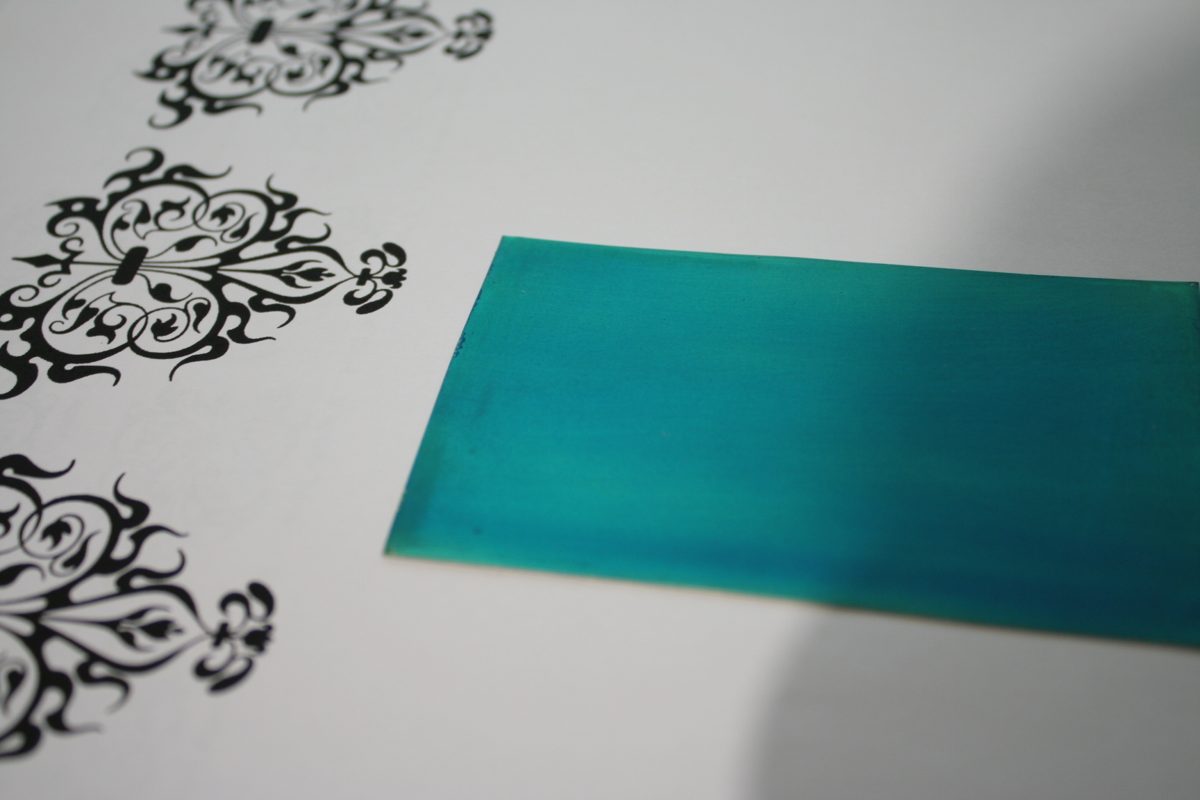

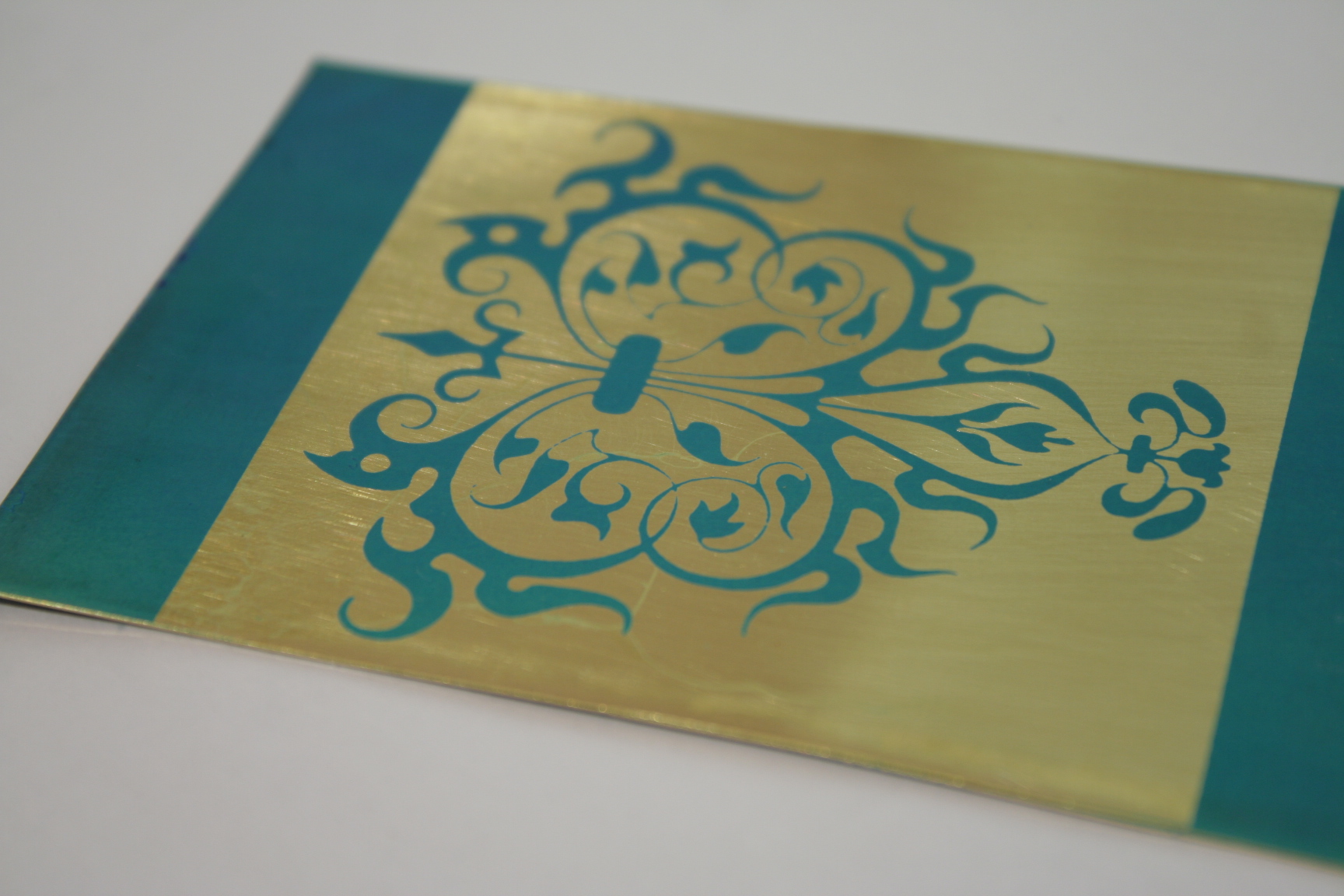

Напыление резиста -5 мин. на плату 100х150мм, сушка 20 мин- 40-45 гр, за это время подготовил шаблон, засветка 35-40 сек, проявка в новом растворе платы 100х150мм с двух сторон 5 мин при температуре 45-50гр. раствор персульфат амония. проявка фоторезиста 2мин, кальцинированная сода, 2мин смывка каустическая сода, что мешает один раз накатать/напылить фоторезист, убрать плату в темное место до необходимости. Я делаю не на поток, но мне так удобнее. ))) И да, если при резки на чпу, станок ошибется(сбой, пропуск, выключили свет), уже неисправишь, а фоторезистом, можно заного напылить/накатать.
https://www.youtube.com/watch?v=Kh74doVd0Mk&t=19s

sergey27rus писал(а):Сейчас вопрос стоит по фотовыводу
Да, фотовывод - это отличная вещь, при правильной засветке и качественно нанесенном фоторезисте можно легко получать дорожки/промежутки 0.1/0.1 мм со стабильным качеством :)
sergey27rus писал(а):Напыление резиста -5 мин. на плату 100х150мм, сушка 20 мин- 40-45 гр, за это время подготовил шаблон, засветка 35-40 сек, ......
Забыли посчитать время на подготовку всей химии и на ее убирание и мойку емкостей после всего этого :) Я же говорю - возни слишком много. Если надо сделать десяток плат - да, лучше фоторезист с травлением, если сделать одну-две платы с парой десятков деталей - гравировка :)

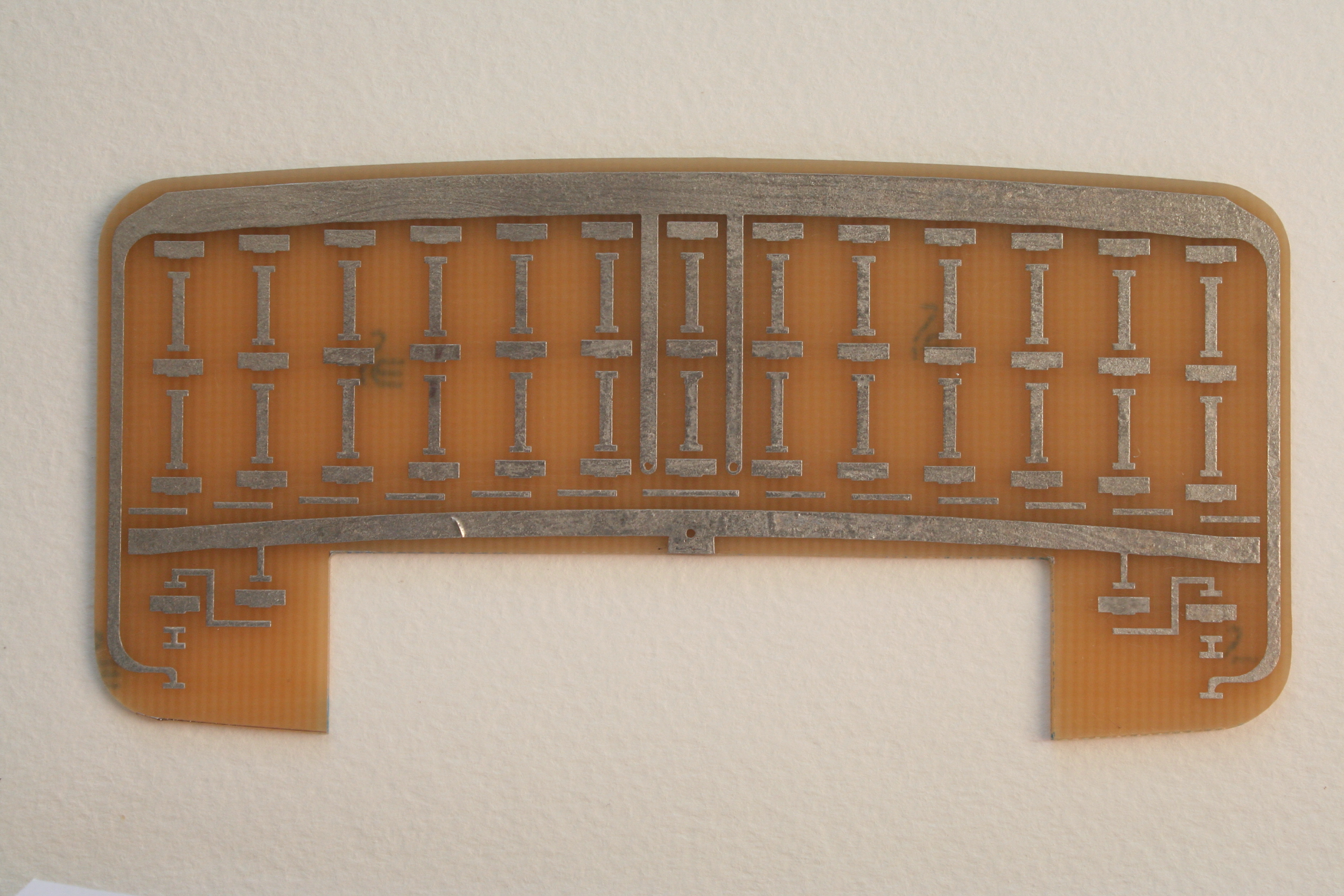

AndyBig писал(а): если сделать одну-две платы с парой десятков деталей - гравировка
Да здесь могу согласится )))
AndyBig писал(а):Забыли посчитать время на подготовку всей химии и на ее убирание и мойку емкостей после всего этого
Кальцинированная сода проявка смывка в проточной воде, травление, каустическая смывка резиста и так же в проточной воде, так что их сразу в канализацию, персульфат аммония хранится в закрытой банке.возни мин на 10 не больше. Напыляю резист вот этим. ;).

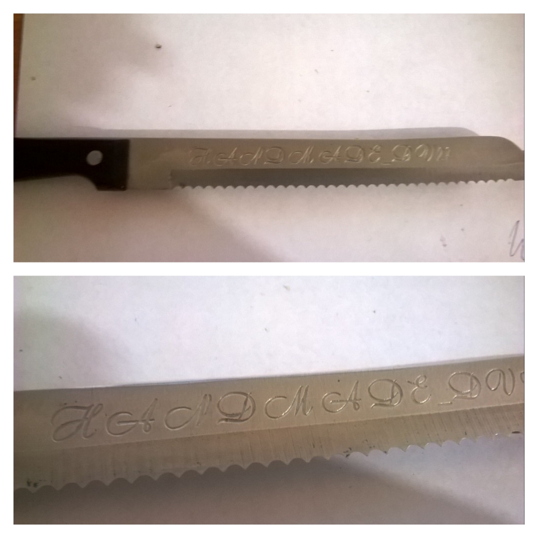

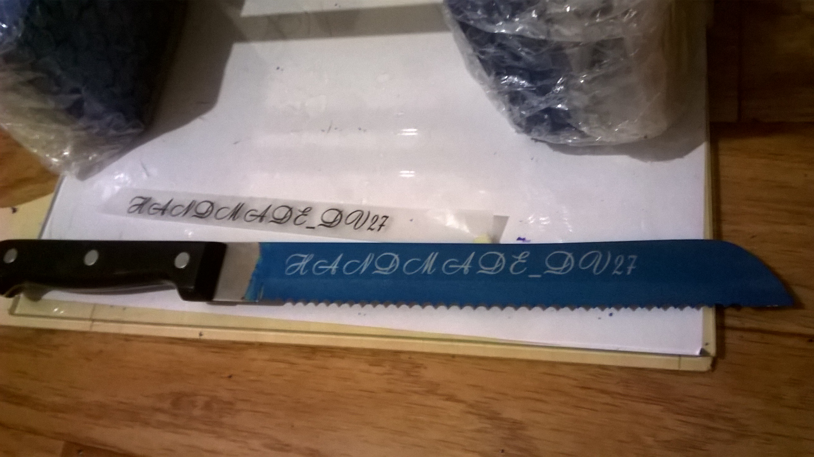

2016-10-26 15-02-42.JPG (3613 просмотров) <a class='original' href='./download/file.php?id=105100&mode=view' target=_blank>Загрузить оригинал (1.2 МБ)</a>
А работать чем и как я не принуждаю, выбор индивидуален ;).

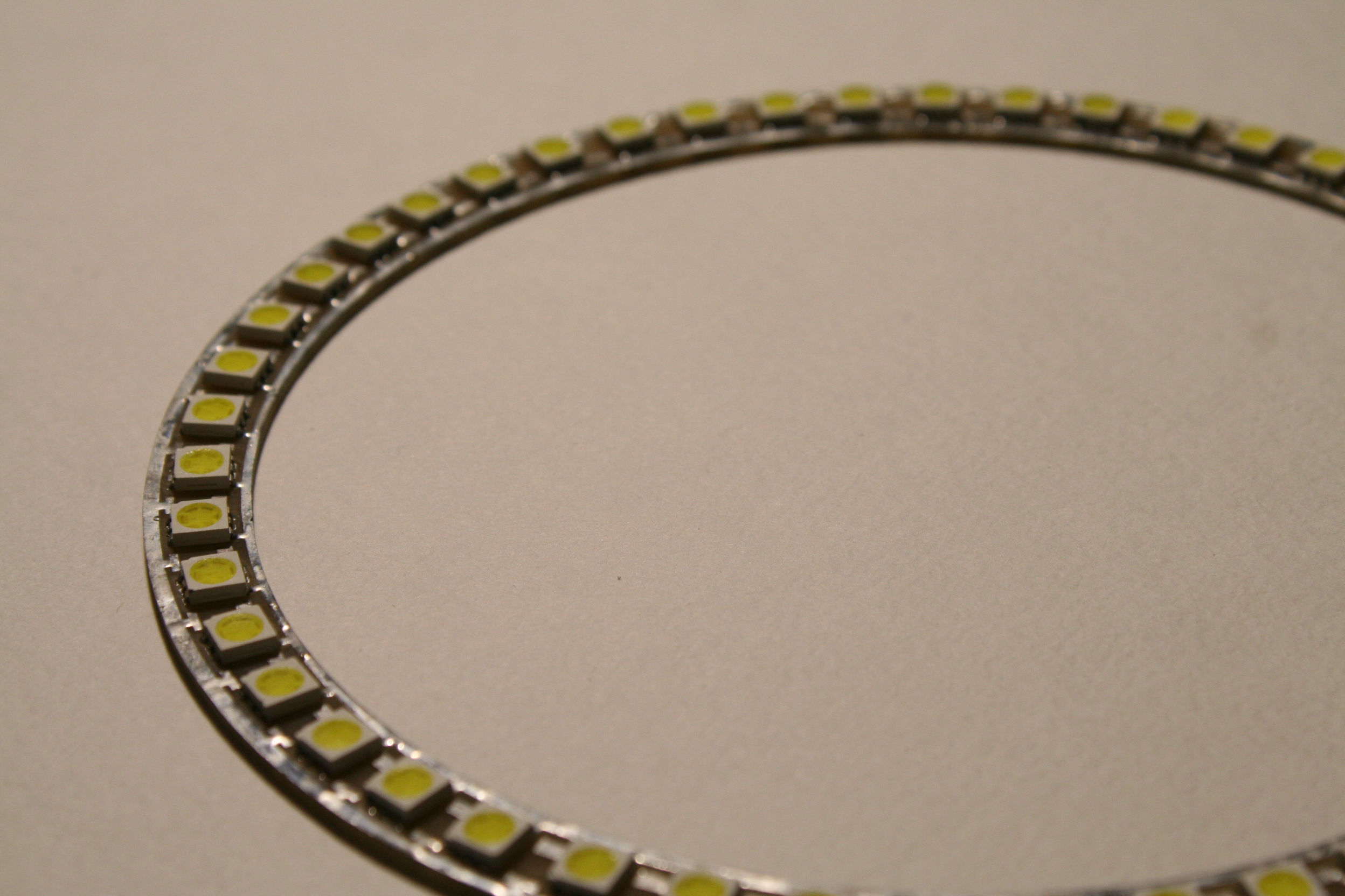

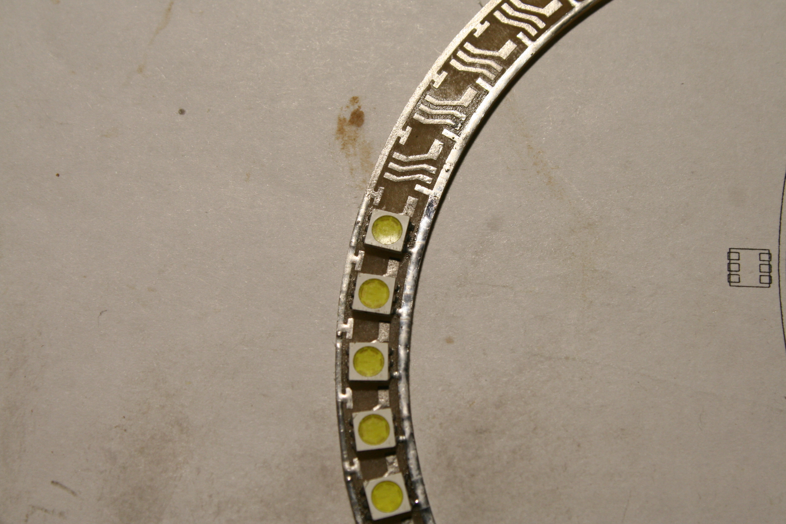

Наброски
2016-12-28 07-26-44.JPG (3612 просмотров) <a class='original' href='./download/file.php?id=105102&mode=view' target=_blank>Загрузить оригинал (367.73 КБ)</a>
2016-12-29 15-00-22.JPG (3612 просмотров) <a class='original' href='./download/file.php?id=105103&mode=view' target=_blank>Загрузить оригинал (375.11 КБ)</a>

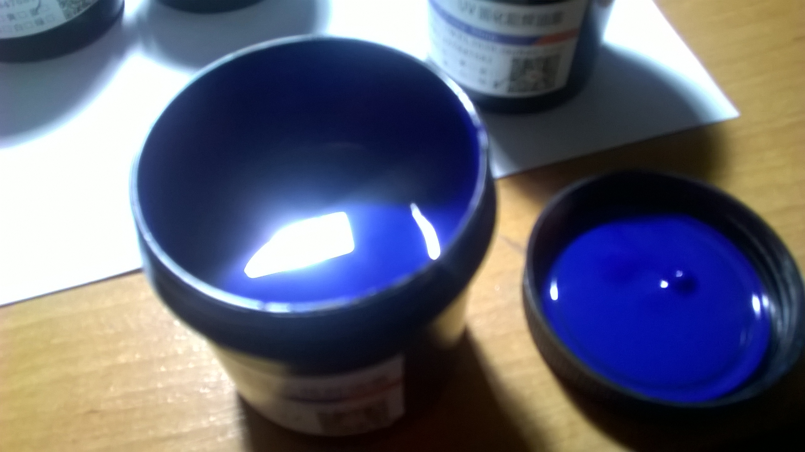

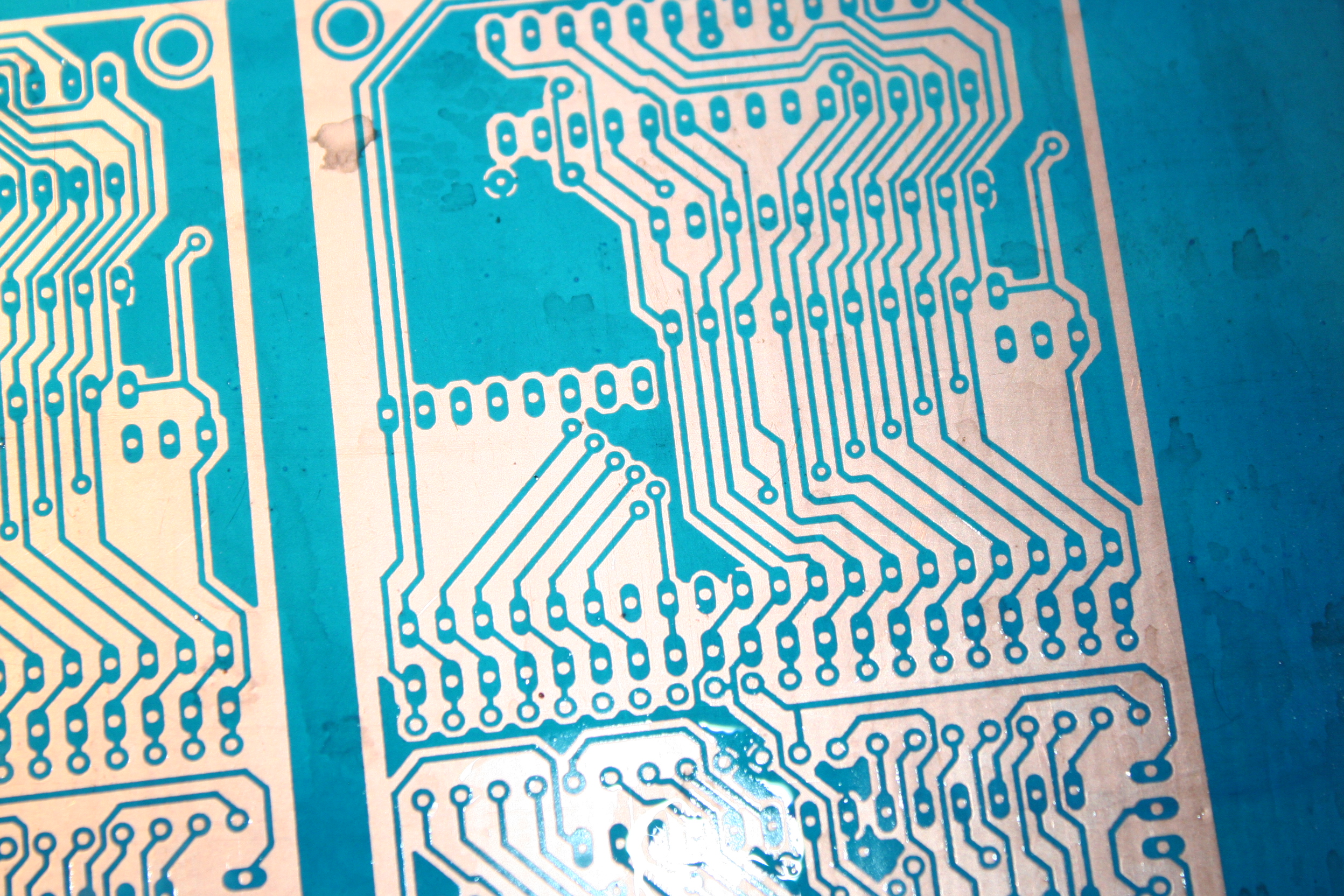

А у вас фоторезист в баночках (китайский)? Чем его можно разбавлять и как нанести ровный слой если нет распылителя?
sergey27rus
Сообщения: 1146
Репутация: 730
Сообщение sergey27rus »
nevkon писал(а):А у вас фоторезист в баночках (китайский)?
Да он самый

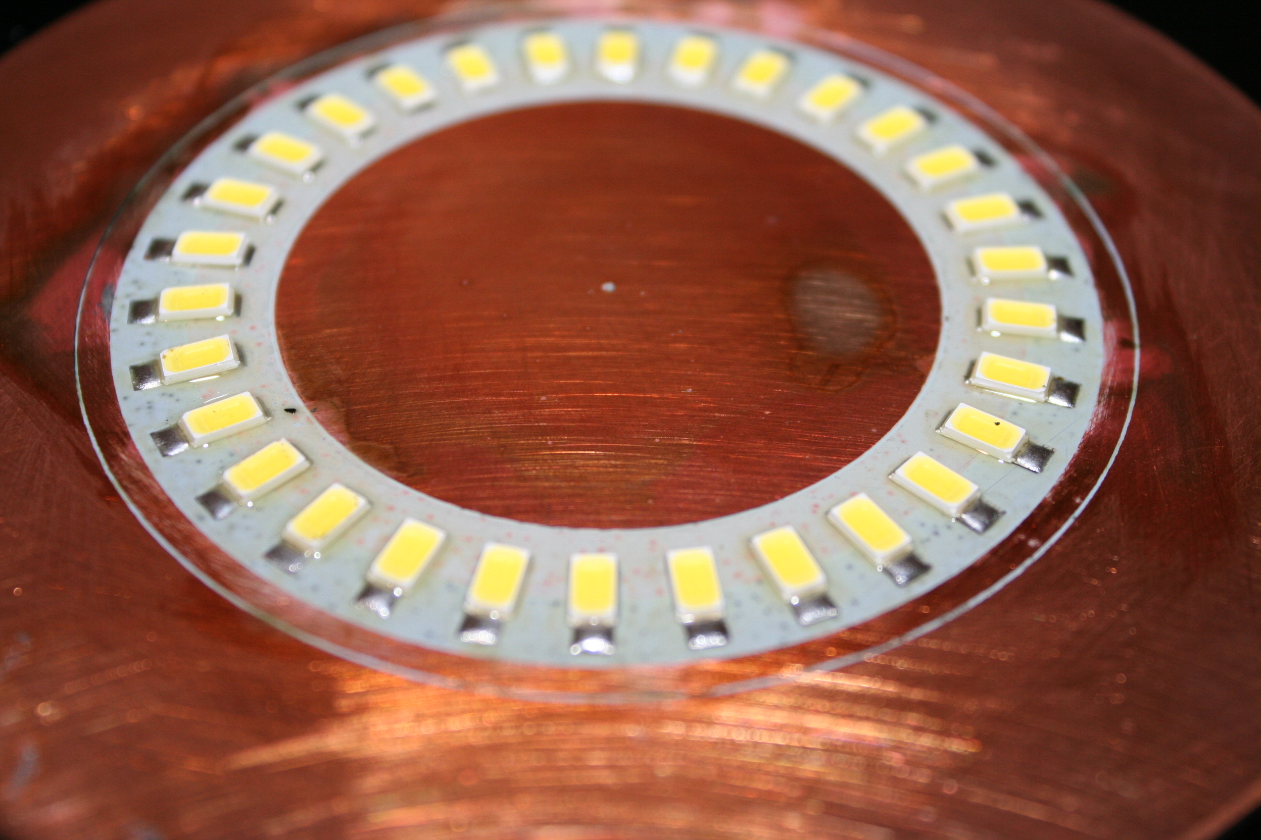

2016-11-29 01-08-38.JPG (3608 просмотров) <a class='original' href='./download/file.php?id=105104&mode=view' target=_blank>Загрузить оригинал (996.21 КБ)</a>
nevkon писал(а):Чем его можно разбавлять?
646
nevkon писал(а): и как нанести ровный слой если нет распылителя?
наверное центрифугой.
Сообщения: 2477
Насколько сильно его можно разбавлять? Если я правильно понимаю будет влиять только на время высыхания?
sergey27rus
Сообщения: 1146
Репутация: 730
646 его даже не разбавляет, а всего лишь используется как носитель, высыхает мгновенно, так как испарение 646 быстрое, примерно 1 к 5, у меня он жидкий, примерно как цапонлак, но перед использованием нужно хорошо взболтать, потом наносить, кисточкой не получится, проверенно.
aldemm
Сообщения: 125
Зарегистрирован: 09 сен 2016, 04:56
Репутация: 15
Настоящее имя: Alexander
Сообщение aldemm »
Сам пользуюсь подобным фоторезистом, правда немного для других целей.
Идеальной пропорцией оказалось 1:2 (Жижа : 646).

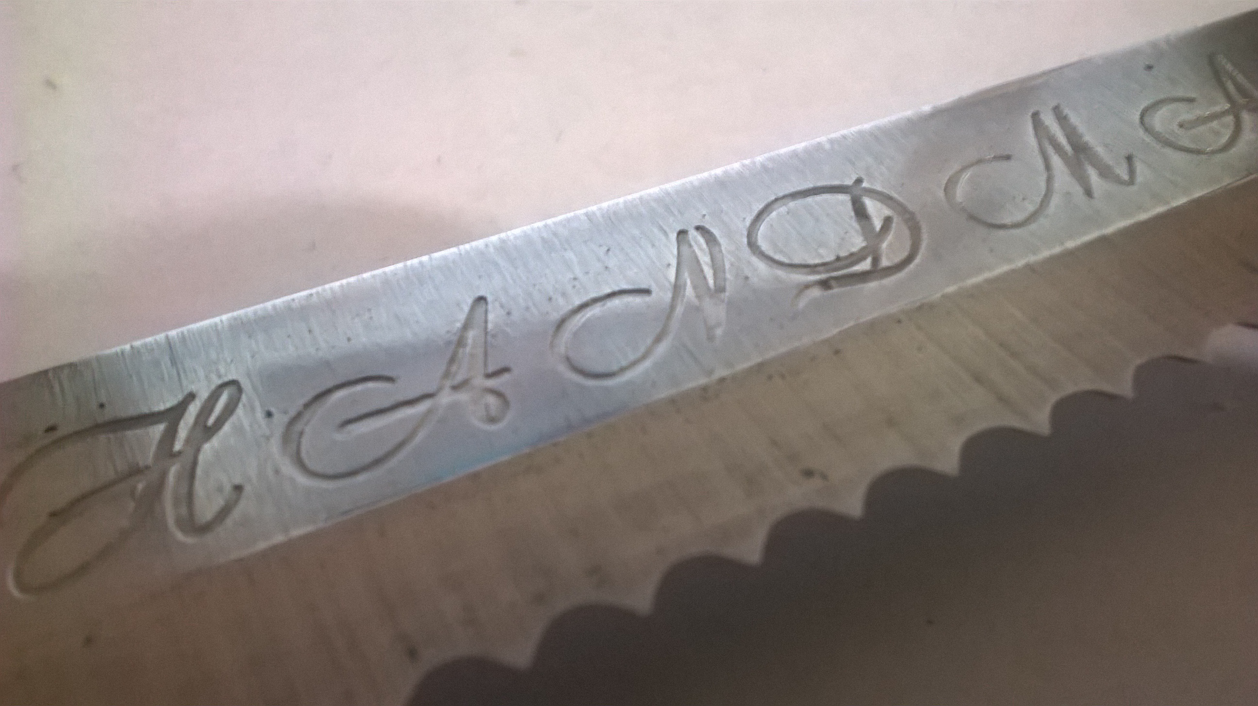

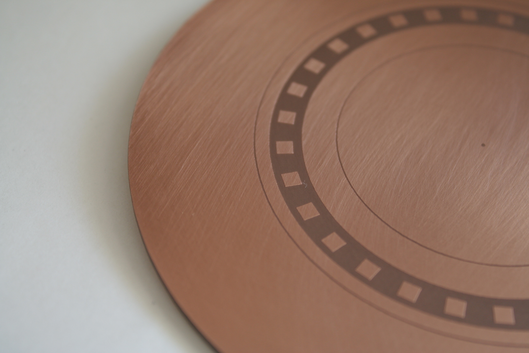

aldemm писал(а):Сам пользуюсь подобным фоторезистом, правда немного для других целей.
Иногда и сам не по назначению ;)

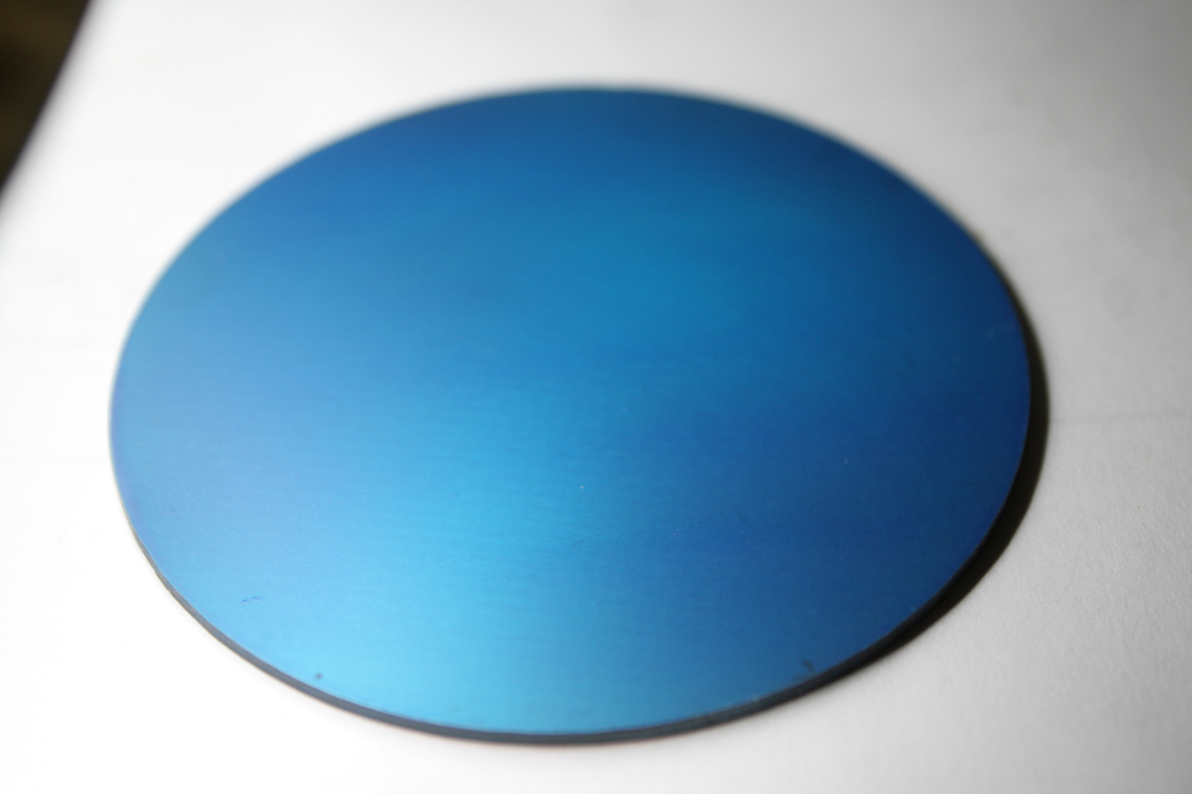

2016-10-02 00-51-36.JPG (3590 просмотров) <a class='original' href='./download/file.php?id=105115&mode=view' target=_blank>Загрузить оригинал (1.34 МБ)</a>
2016-10-02 21-25-32.JPG (3590 просмотров) <a class='original' href='./download/file.php?id=105116&mode=view' target=_blank>Загрузить оригинал (1.3 МБ)</a>
2016-10-02 21-31-58.JPG (3590 просмотров) <a class='original' href='./download/file.php?id=105117&mode=view' target=_blank>Загрузить оригинал (434.46 КБ)</a>
