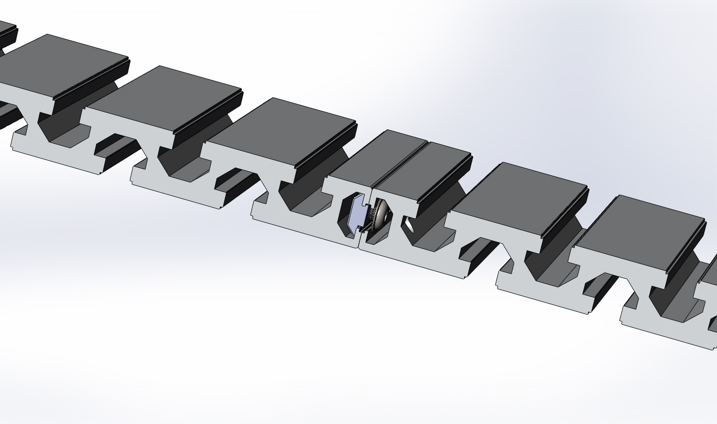

Алюмика продаёт профиль для рабочего стола:
ПрофиляТ-паз 22,5х180.jpg (5376 просмотров) <a class='original' href='./download/file.php?id=105002&mode=view' target=_blank>Загрузить оригинал (70.46 КБ)</a>
Озадачился, как его стянуть между собой по горизонтали? Может кто посоветует?
Или нет смысла? Тупо прикрутить его к основанию и всё? Но зачем-то пазы с боков сделали?

Пазы по бокам - это для притягивания к боковому профилю, скорее всего, а не друг к другу.

Разобрался с креплением.
Соединение Т-стола.JPG (5288 просмотров) <a class='original' href='./download/file.php?id=105044&mode=view' target=_blank>Загрузить оригинал (187.37 КБ)</a>
Крепить можно как обычно, только ключ придётся немного укоротить.

Re: Соединение профилей
думаю неполуится засунуть ключ.
Наискось зайдет :)

frezeryga писал(а):думаю неполуится засунуть ключ.
Получится! ;)
Я же не от балды картинку нарисовал, а сначала смоделировал:
Соединение профилей ключ.jpg (5269 просмотров) <a class='original' href='./download/file.php?id=105092&mode=view' target=_blank>Загрузить оригинал (2.67 МБ)</a>
Отверстие под ключ нужно сверлить 6 мм. А в винте глубина отверстия под шестигранник всего 2 мм.
Если в таком сечении прошел, то точно пролезет. Даже без особого напряга - будете ведь не в 2Д заводить, а в 3Д, а там можно еще немного выиграть угол.
