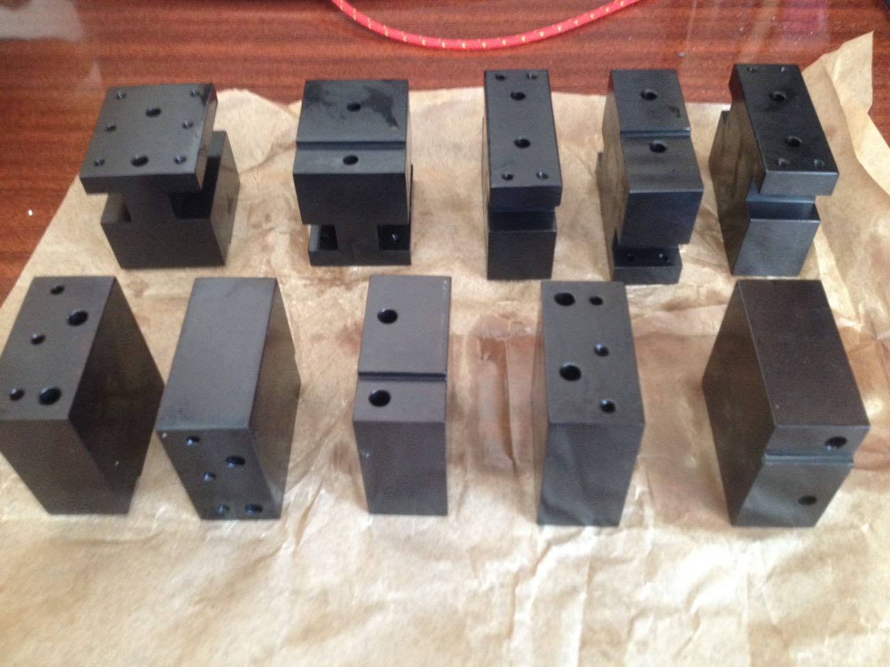

Модули для линейного магазина готовы. Огромное спасибо Александру- Металлообработка Новосибирск, возможна доставка по РФ #1
IMG-20170315-WA0007.jpg (4305 просмотров) <a class='original' href='./download/file.php?id=106030&mode=view' target=_blank>Загрузить оригинал (145.4 КБ)</a>
IMG-20170315-WA0006.jpg (4305 просмотров) <a class='original' href='./download/file.php?id=106031&mode=view' target=_blank>Загрузить оригинал (112.74 КБ)</a>
IMG-20170315-WA0005.jpg (4305 просмотров) <a class='original' href='./download/file.php?id=106032&mode=view' target=_blank>Загрузить оригинал (118.19 КБ)</a>

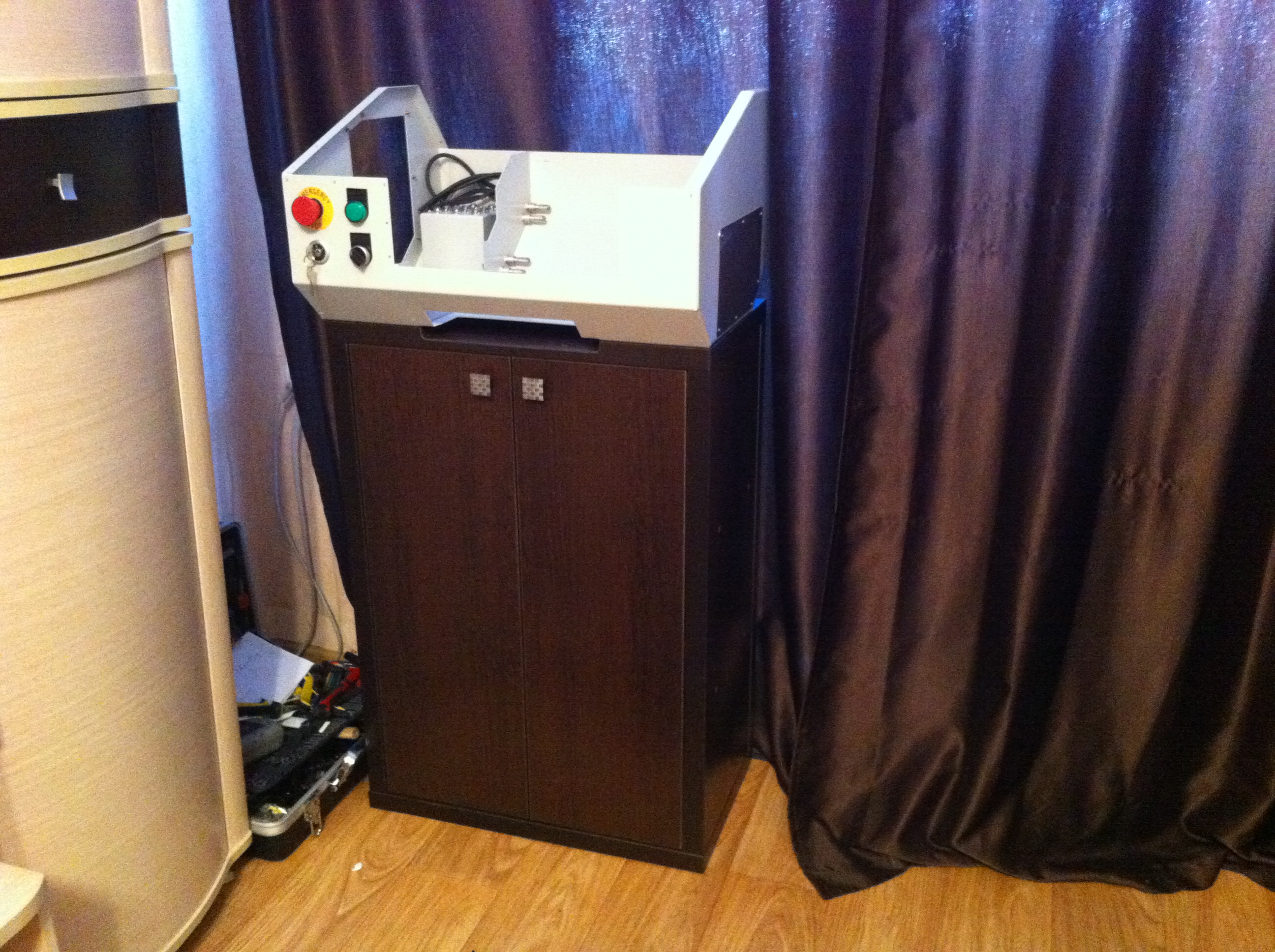

Малех движется дело. Примерил тумбу, вполне себе норм как по мне:

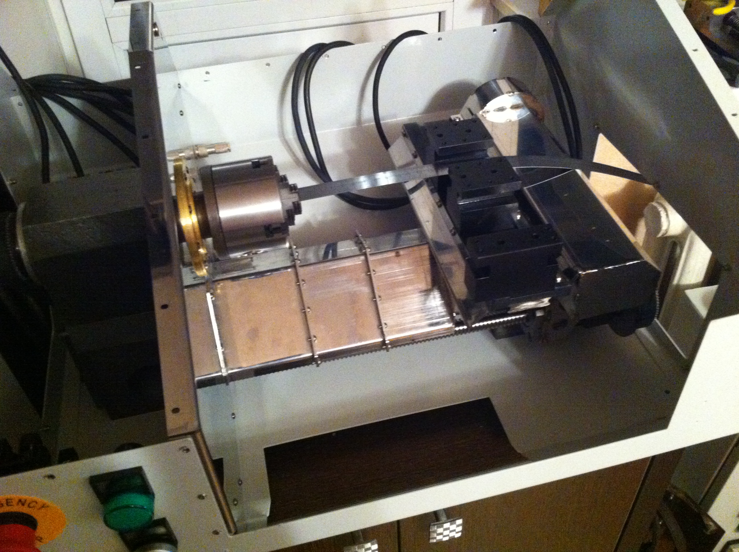

Механика собрана за исключением поперечной - насверлить нужно отверстия под модули резцедержалок, приятный станочек получается:
IMG_0154.JPG (4164 просмотра) <a class='original' href='./download/file.php?id=106967&mode=view' target=_blank>Загрузить оригинал (1.94 МБ)</a>
IMG_0155.JPG (4164 просмотра) <a class='original' href='./download/file.php?id=106968&mode=view' target=_blank>Загрузить оригинал (1.86 МБ)</a>
IMG_0156.JPG (4164 просмотра) <a class='original' href='./download/file.php?id=106969&mode=view' target=_blank>Загрузить оригинал (1.93 МБ)</a>
IMG_0157.JPG (4164 просмотра) <a class='original' href='./download/file.php?id=106970&mode=view' target=_blank>Загрузить оригинал (1.83 МБ)</a>
По большому счету остается распаять все разъемы, уложить кабельный канал, да можно приступать к запуску.

john1987887 писал(а):Он будет в квартире трудиться?
На лоджии

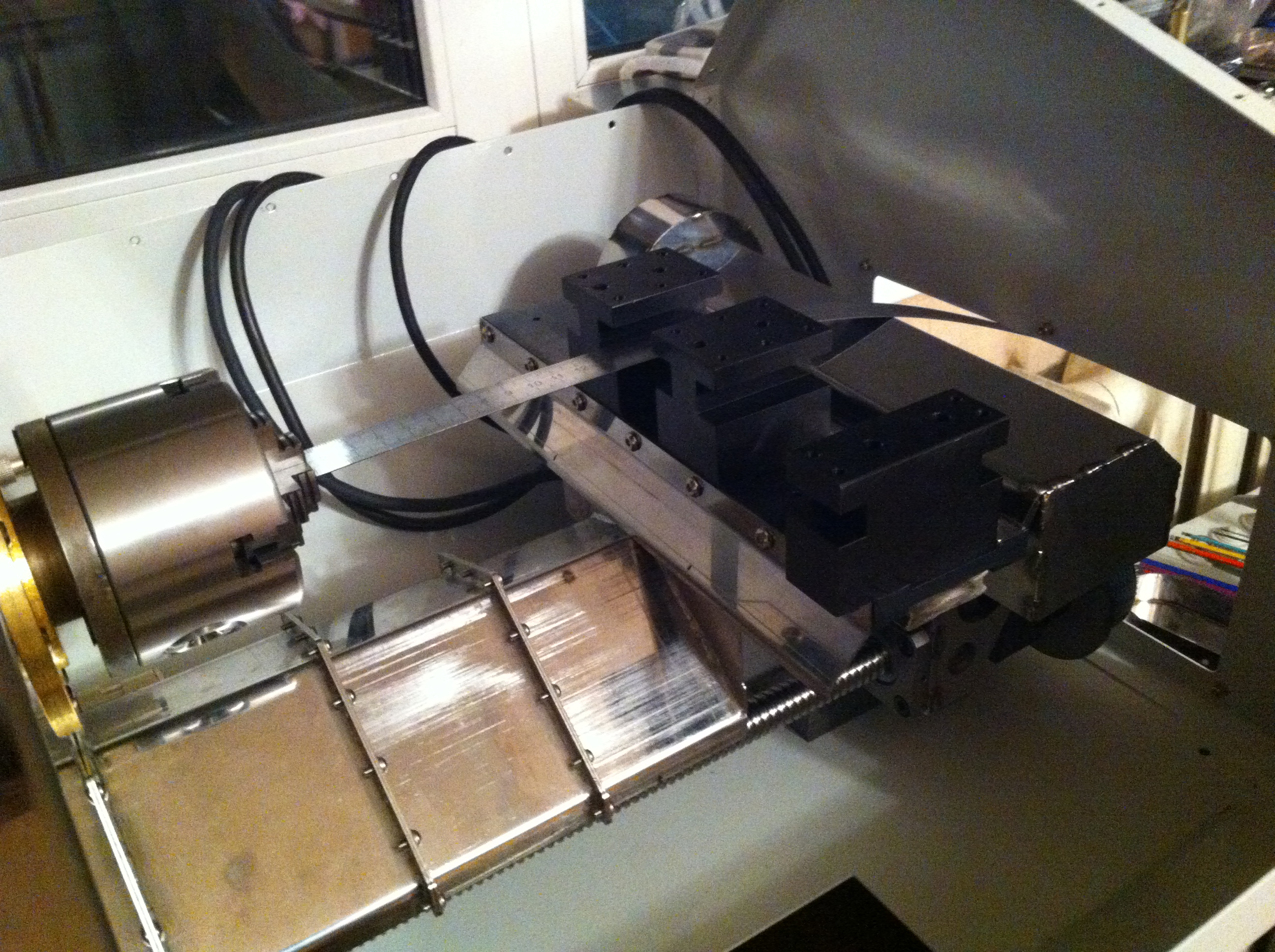

Прикидываю как уложить кабели все, вот примерно думаю таким образом, как думаете? Понимаю что стружка в кабельный канал лететь конечно будет, но стружка будет дюралька да латунь, не должно кабели порезать, кабели родные от серв - резина хрен прорежеш, но мягкая.

Re: Мини ЧПУ токарничек из 1Д601
Сейчас обычно в рабочую зону такие траки ставят: http://buttkereit.co.uk/products/sfk-steel-energy-tube
Ну а стандартный живучий вариант с обычными траками - кабели в металлорукавах.
