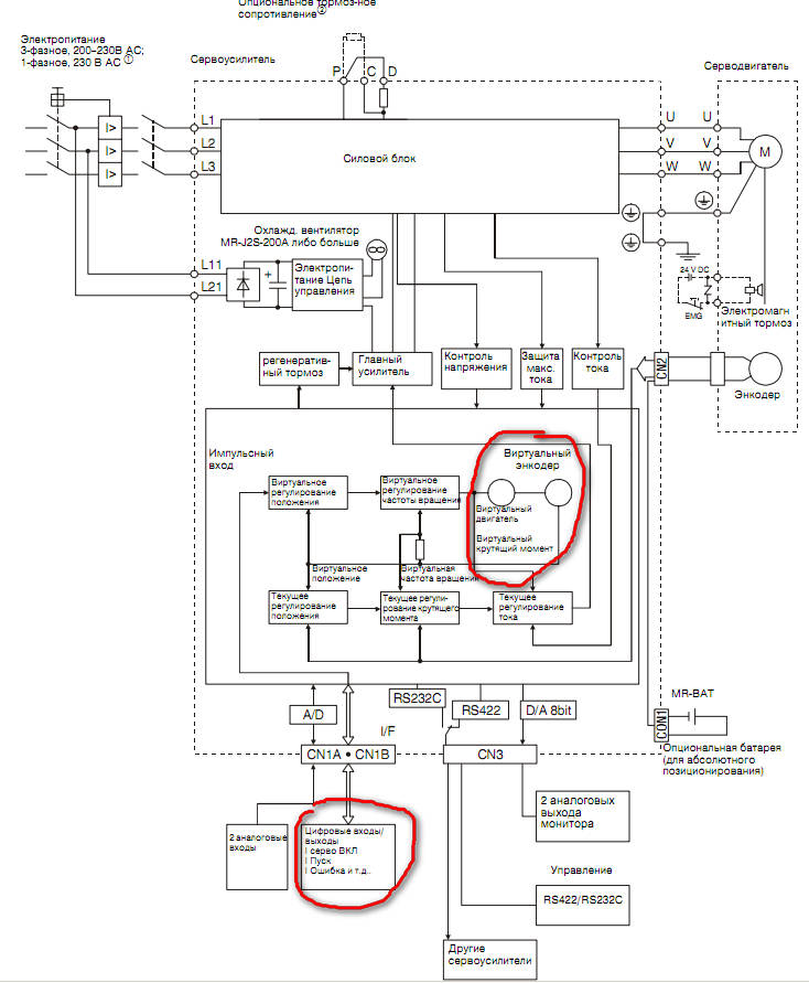

john1987887 писал(а):Энкодер идет отдельным кабелем под разъем Fire Wire.
я имел ввиду выход виртуального энкодера в усилке...

Nikomas писал(а):выход виртуального энкодера
Это еще что такое? :)
И зачем оно нужно?

john1987887 писал(а):Это еще что такое?
2017-02-15_122537.jpg (4435 просмотров) <a class='original' href='./download/file.php?id=103334&mode=view' target=_blank>Загрузить оригинал (96 КБ)</a>

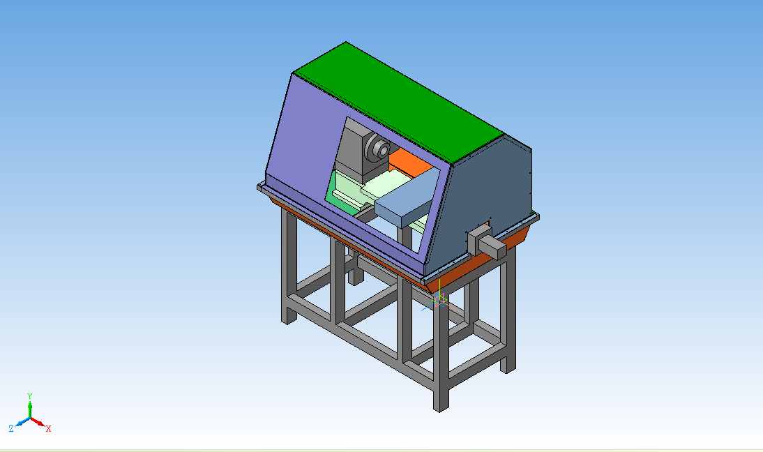

Начал рисовать кожух на станок. Рисую в Компасе. Что-то никак не могу свести толком углы. Нужно завернуть бортик по периметру буквой П, но уже на первом гибе лезет какая-то лажа. Не получается состыковать вплотную углы на загибе + загиб на разных высотах.
Угол 2.png (4184 просмотра) <a class='original' href='./download/file.php?id=104825&mode=view' target=_blank>Загрузить оригинал (29.56 КБ)</a>

хм... там же просто все как табуретка...
во первых когда эскиз накидал, надо работать не с "телом", а с листовым телом.

В самих возможностях Компаса уже разобрался. У меня про другое вопрос был. У корыта торцевые стенки загнуты на 90 гр., а продольные на 30 гр. Углы стыкуются нормально, а вот отбортовку по верхнему контуру корыта нужно подрезать по 45 градусов, чтоб сходилось аккуратно, типа как плинтус подрезают. Так вот она нифига не сходится, здоровенная щель получается.
Впрочем уже плюнул на такой закиб по краю, решил, что подварю квадратную трубку по периметру, так жестче и проще будет.

покажи увеличено конкретную проблему - покажу как сделать.

Как убрать радиус гиба на выступающем кусочке? Он же так не согнется.
Пока просто вырезаю эту плоскость на нужную глубину.

на листовом теле жмем "сгиб"
Буфер обмена01.gif (4069 просмотров) <a class='original' href='./download/file.php?id=104885&mode=view' target=_blank>Загрузить оригинал (40.53 КБ)</a>
выбираем кромку, задаем параметры гиба - длину, угол, радиус.. далее идем в соседнюю вкладку - "боковые стенки"
Буфер обмена02.gif (4069 просмотров) <a class='original' href='./download/file.php?id=104886&mode=view' target=_blank>Загрузить оригинал (106.62 КБ)</a>
выбираем там приращение и величину... получаем результат..

Прикольно. Функции дублируются. А я на первой вкладке выбирал вместо "по всей длине", "два отступа" и получалась такая фигня.

А окно в задней стенке не будет причиной неудобств? Я так понимаю оно родилось по причине габарита сервопривода на поперечную? Прикрывать его как то будешь? Или это типа "карман"?

Вырез сделал, чтобы выпустить серву. Иначе кожух уродливый и здоровенный выходит. Планирую подвижную шторку сделать, тоже из листа, только нерж.

Долго парился насчет двери. Подбирал направляющие, от обычных мебельных для шкафа-купе, до специальных направлящек от Rollon. В итогебудет просто сдвижная дверка из акрила. Сдвигаться будет вверх в С-образных кондукторах.
Кожух пока будет таким.
