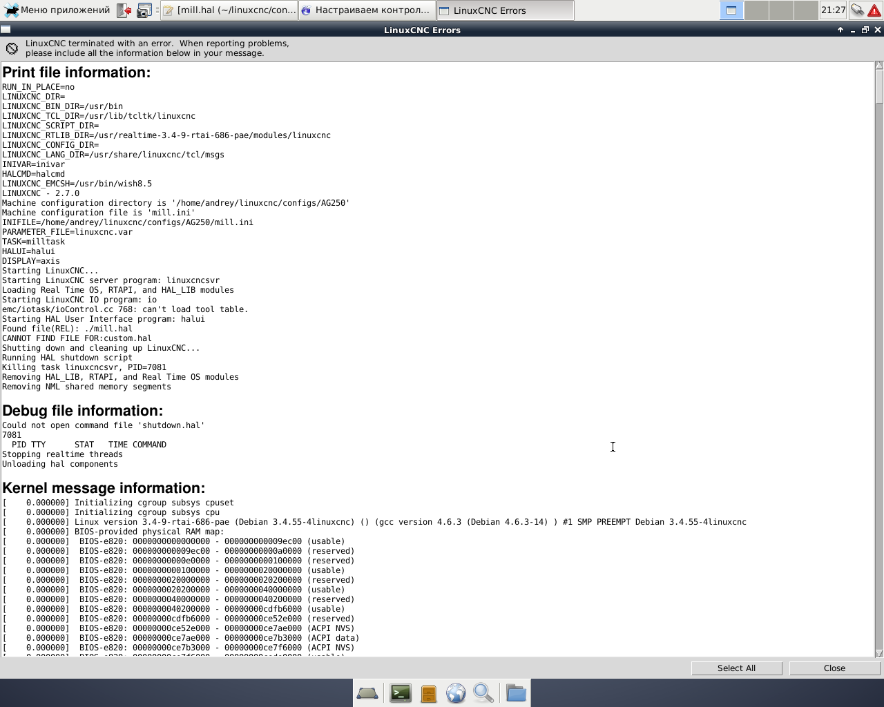

botcman
Сообщения: 557
Re: Настраиваем контроллер to_pci.
Сообщение botcman »
Вот что получилось. Кажется, есть ошибки.

Сообщения: 8340
Репутация: 1589
Сообщение nkp »
попробуй закомментировать строку
SHUTDOWN = shutdown.hal
вот так:
#SHUTDOWN = shutdown.hal

Сообщения: 8340
Репутация: 1589
Сообщение nkp »
в .ini файле
botcman
Сообщения: 557
Сообщение botcman »
Не помогло.

T00T
Сообщения: 742
Зарегистрирован: 16 дек 2011, 12:07
Репутация: 100
Сообщение T00T »
Нет, вы скопировали папку stanok не в папку confis, а в папку configs/AG250. Перенесите на одну папку вверх. А папку AG250 пока вообще удалите.

botcman
Сообщения: 557
Сообщение botcman »
Вот и вот
фото5.png (2214 просмотров) <a class='original' href='./download/file.php?id=104934&mode=view' target=_blank>Загрузить оригинал (91.19 КБ)</a>
фото6.png (2214 просмотров) <a class='original' href='./download/file.php?id=104935&mode=view' target=_blank>Загрузить оригинал (194.72 КБ)</a>
T00T
Сообщения: 742
Репутация: 100
Сообщение T00T »
В этой папке есть файл sanok.hal - его нужно удалить.
А на место него записать другой такой же файл.
Вот этот:
stanok.hal
(1.99 КБ) 939 скачиваний
Я не волшебник я пока учусь......
