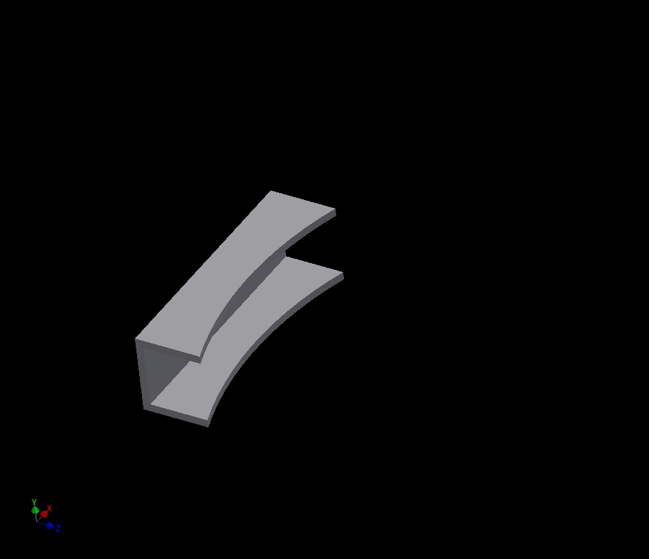

Про этот А3 ?
http://www.cnc-club.ru/forum/viewtopic.php?f=147&t=8046
Там хозяил потрогал все штангелем...14мм
Повторяемость....а подача,глубина,диаметр какие планируются?
Отсюда и пляшем.Усилие резания нужно знать примерно.
На то,что вижу больше 800 вт я б не рискнул вешать грызуна.
Kress максимум.Фреза троечка,можно попробовать 6мм....и потихоньку,а то портал придется рихтовать периодически.Хотя ,это чисто мое мнение...можно не обращать внимание,потому как у меня 2 кВт,потому такой максимализм :lol1:
Ну если только сделать швеллер или короб или из 14 мм .Но тогда из профиля дешевле и проще будет.
Можешь кинуть эскиз балки, погну в инвенторе,увидишь примерно,что выйдет.
Набросал ,о чем говорю,пока над своей задумался :thinking:
Если из профиля надумаешь (я так понял бюджетное решение нужно),могу подсказать из практики)

Ну если только сделать швеллер или короб или из 14 мм. Но тогда из профиля дешевле и проще будет.
Вы правильно угадали, хочется получить максимально возможную жесткость используя алюм. плиты.
14мм у вектроника как то мало. Визуально они мне казались толще.
Но на свой станок мне не жалко и 30мм плиты купить.
Или будерброд плита+стальные швелера/короба. Посоветуйте что будет лучше.

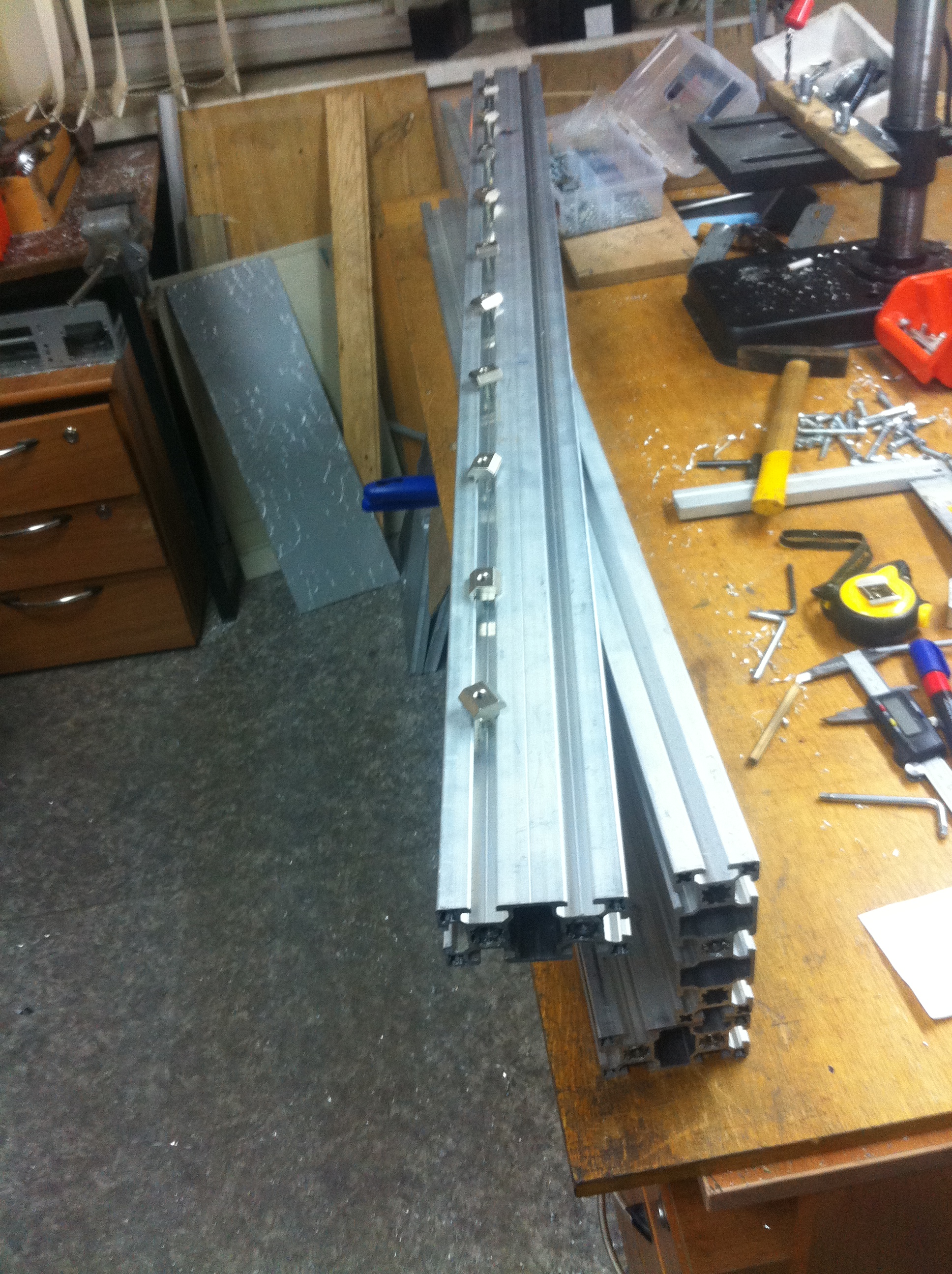

Вот недорогой вариант
2 палки 40х80 одна 40х120, стянуто и проклеяно хорошей эпоксидкой
Возможны варианты
Сложность будет с 12-ми рельсами,придется что-то подложить ...или другой профиль(на фото 40-я серия паз 10)
https://www.soberizavod.ru/catalog/alyu ... pokrytiya/
Пилю в основном 6-кой,бывает и 8-й, шпиндель 2.2
А вот сзади хорошо бы плиту не толстую 16-20 мм хотя бы

Первый станок как раз собран на этих пустотелых профилях.
Для второго рассматриваю только монолитные плиты, с порезкой по моим размерам на циркулярной пиле
