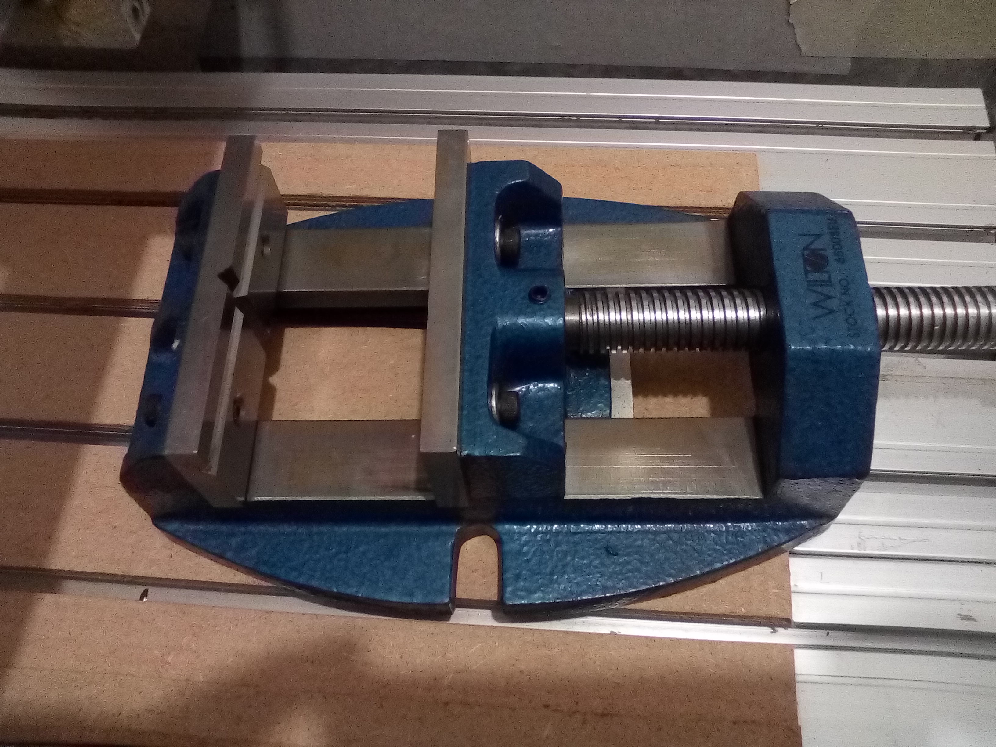

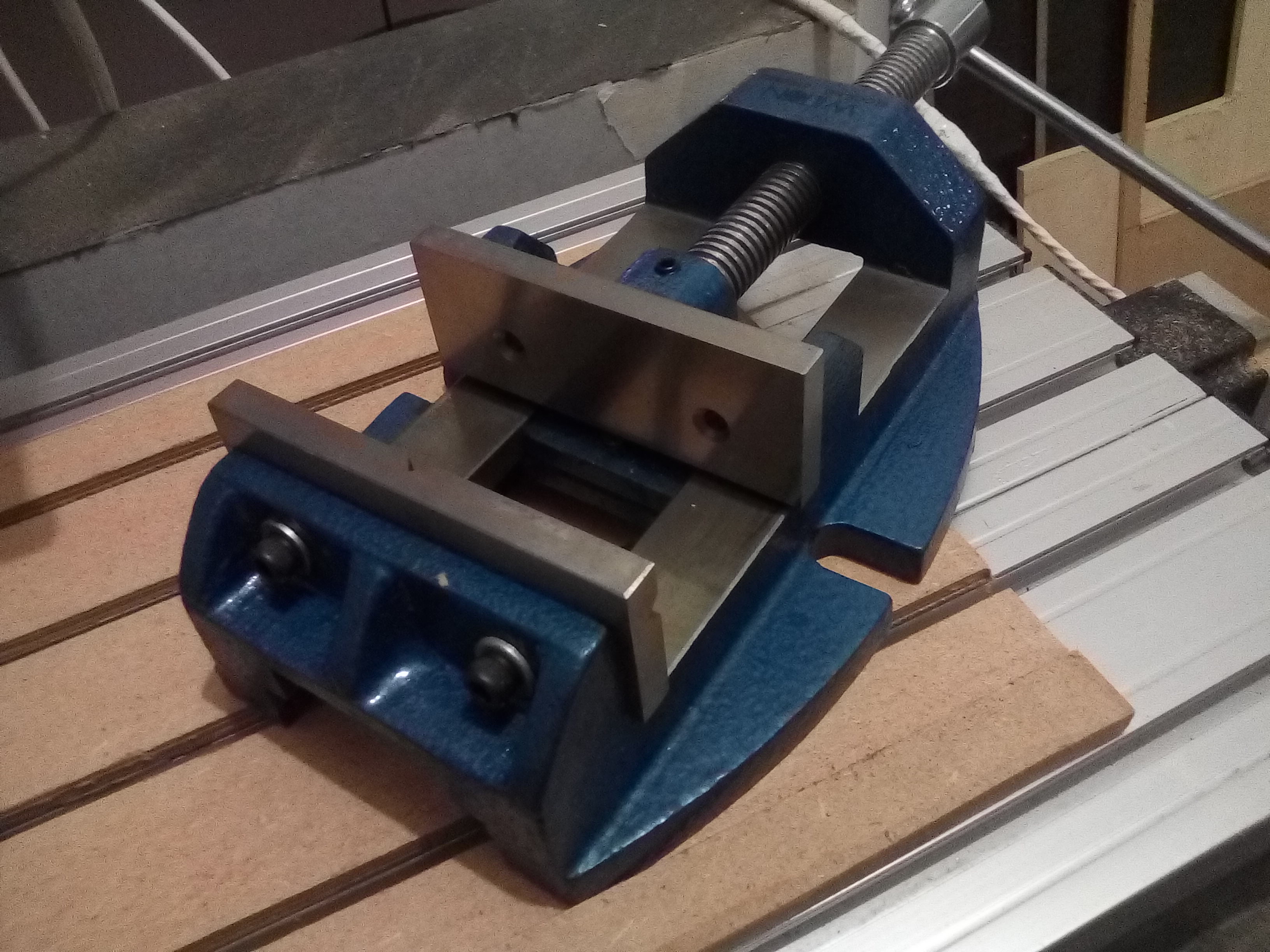

К слову, подарили мне тут на недавний праздник вот такую штуку:
IMG_20170301_202431[1].jpg (4347 просмотров) <a class='original' href='./download/file.php?id=104765&mode=view' target=_blank>Загрузить оригинал (1.23 МБ)</a>
IMG_20170301_202444[1].jpg (4347 просмотров) <a class='original' href='./download/file.php?id=104766&mode=view' target=_blank>Загрузить оригинал (1.16 МБ)</a>
Написано, что сделано в Индии, типа, прецизионные)

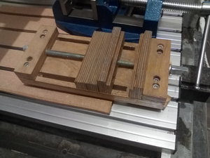

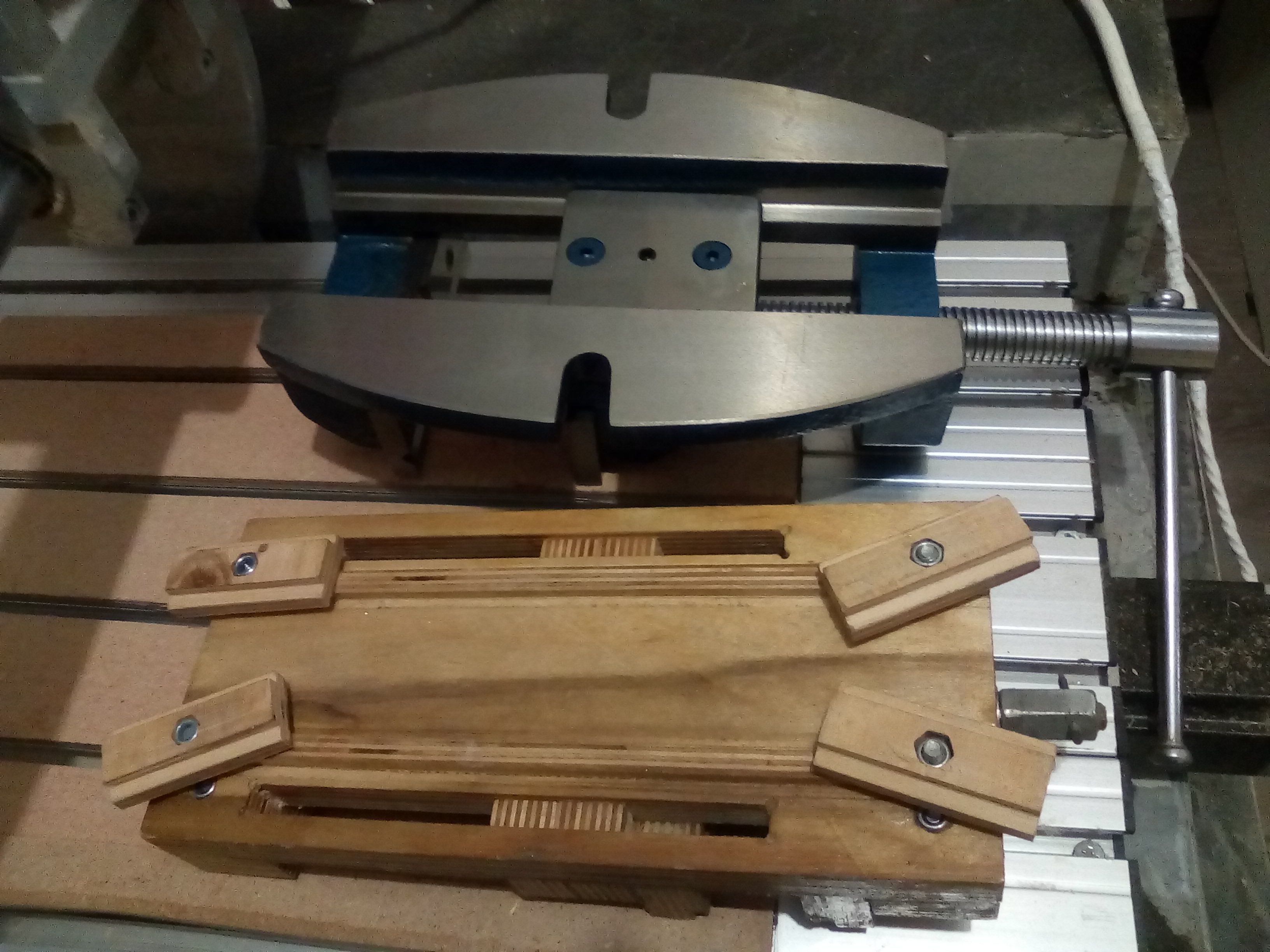

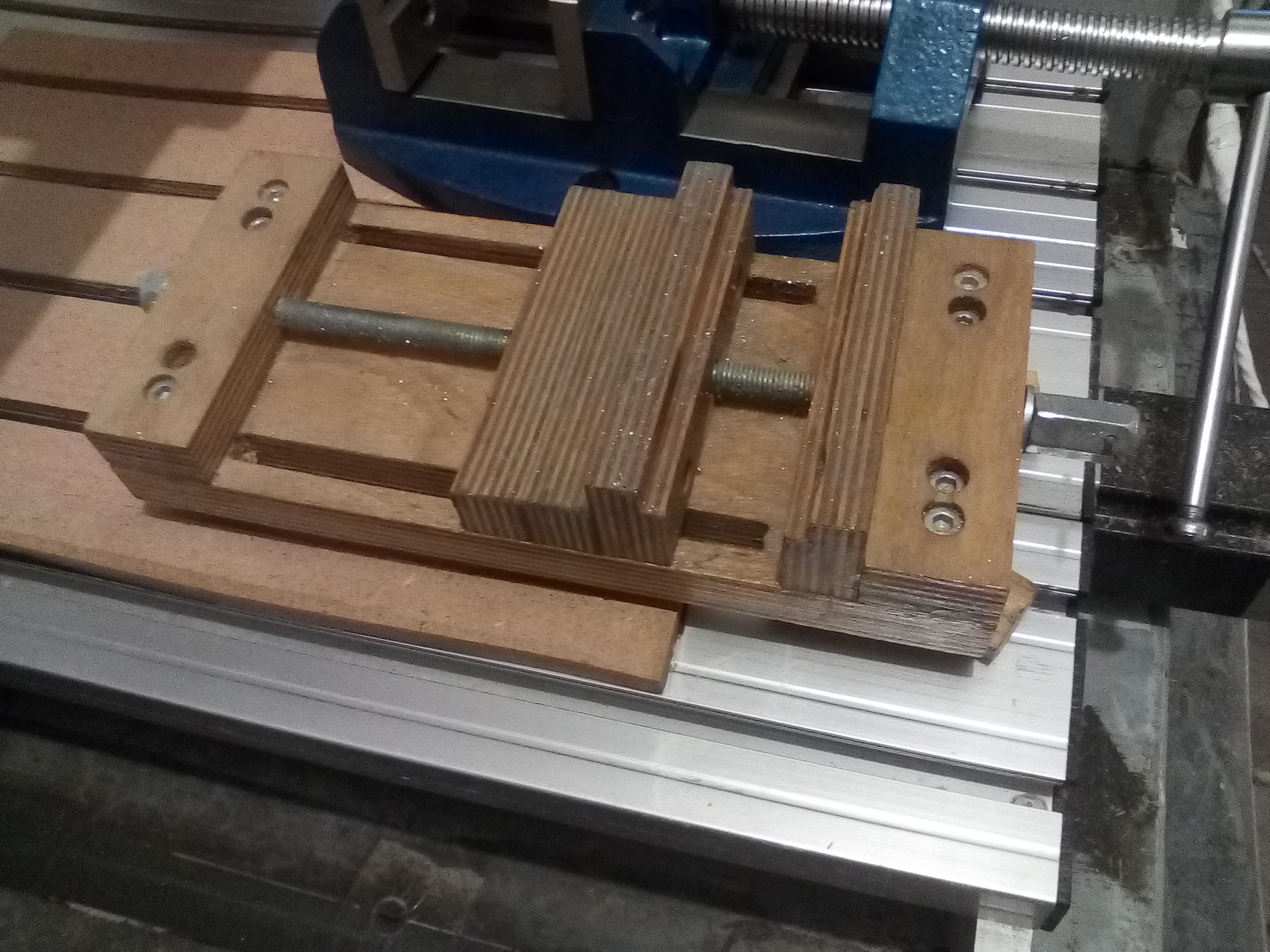

Я конечно, особых надежд на прецизионность не питаю, но если учесть, что до этого я пользовался вот такими самодельными:
IMG_20170301_202459[1].jpg (4347 просмотров) <a class='original' href='./download/file.php?id=104767&mode=view' target=_blank>Загрузить оригинал (1.2 МБ)</a>
IMG_20170301_202530[1].jpg (4347 просмотров) <a class='original' href='./download/file.php?id=104768&mode=view' target=_blank>Загрузить оригинал (890.08 КБ)</a>
...думаю, что новые тиски - все же шаг вперед))

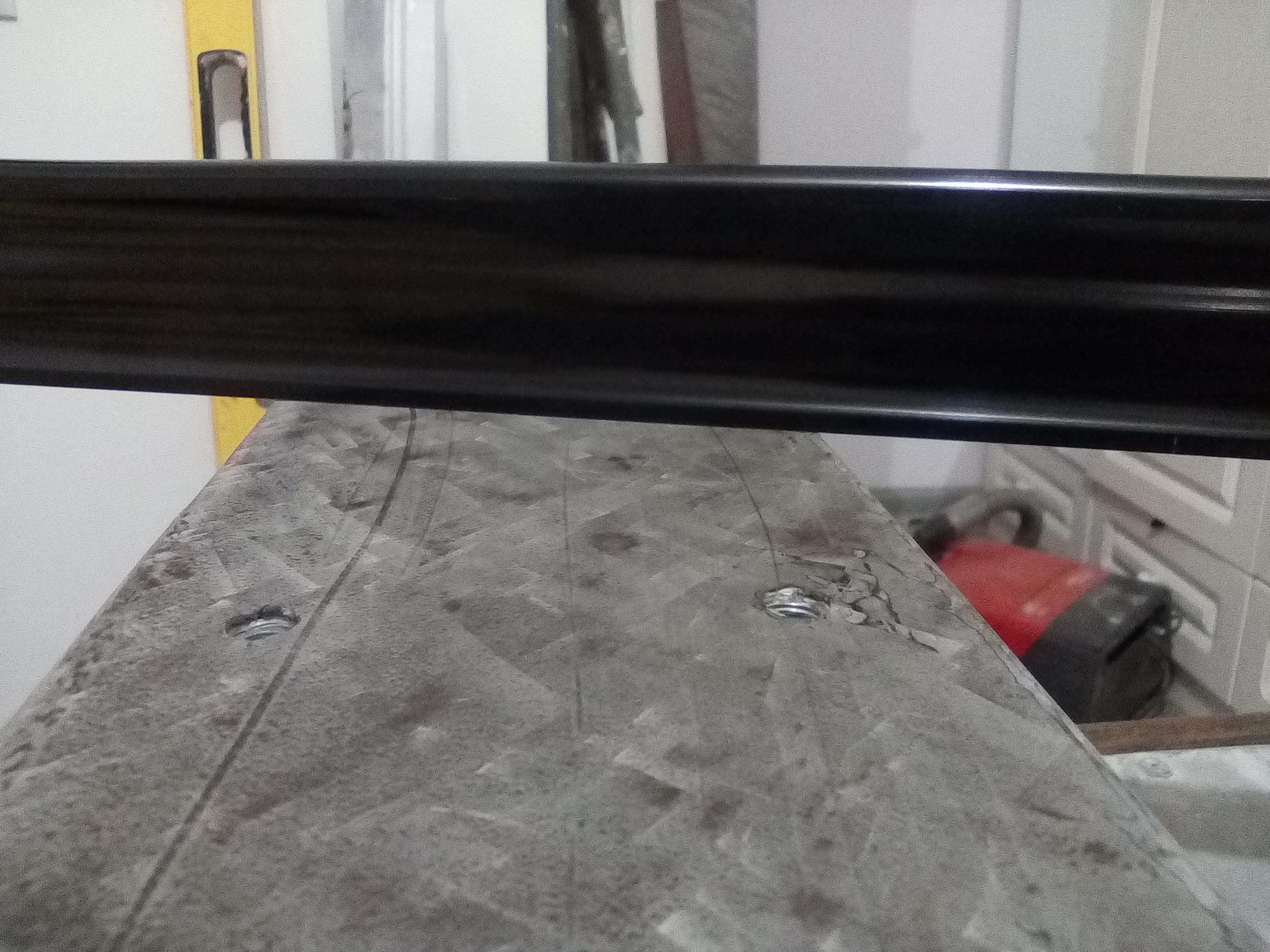

Сообщение Umnik »

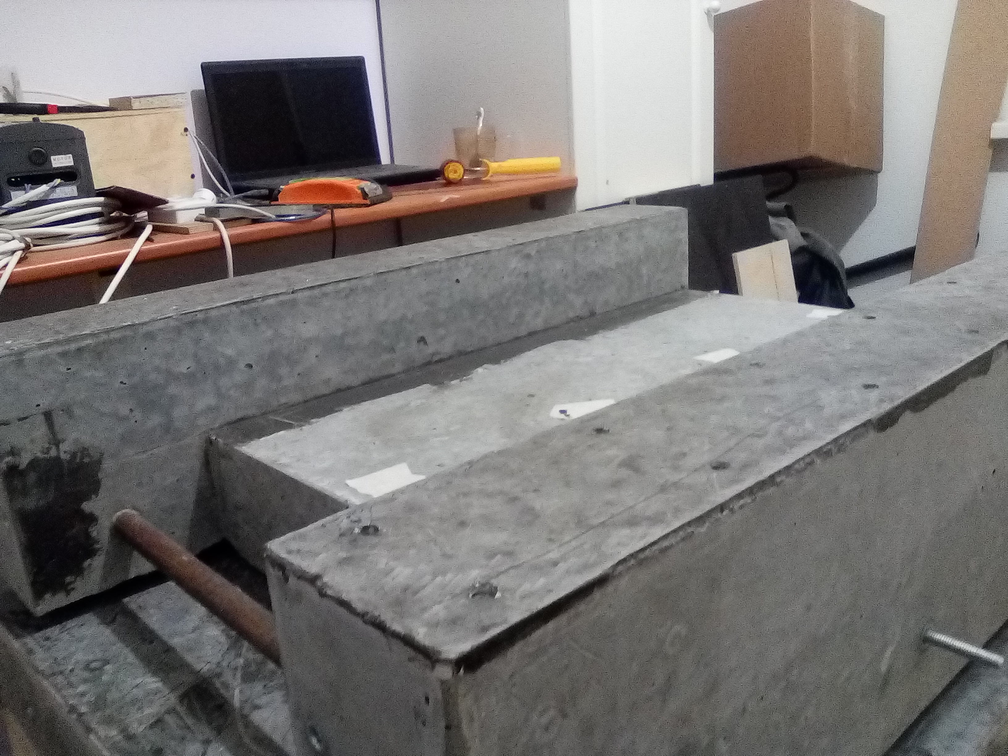

Немного подровнял верхние плоскости боковин станины.
Ровнял уже привычным способом: установил с двух сторон строительные правила , выставил их как можно ровнее по строительному уровню 0,5 мм/м, после чего залил получившуюся щель смесью эпоксидки и цемента.
После снятия опалубки из правил чуть шлифанул наждачкой и после пошабрил с поверочной линейкой на краску.
Шабрил следующим образом:
сначала чуть подровнял обе плоскости по длине, выставляя линейку вдоль и по диагонали каждого борта по отдельности, после чего вывел обе плоскости бортов по той же линейке, выставляя ее поперек бортов и по диагоналям.
Спустя пару часов работы шабером добился того, что как линейку ни поставь, ни в одном месте щуп в две сотки между ней и станиной не пролазит.
IMG_20170302_211331[1].jpg (4280 просмотров) <a class='original' href='./download/file.php?id=104842&mode=view' target=_blank>Загрузить оригинал (1.41 МБ)</a>
IMG_20170302_211614[1].jpg (4280 просмотров) <a class='original' href='./download/file.php?id=104843&mode=view' target=_blank>Загрузить оригинал (1.19 МБ)</a>
Насколько я разобрался, максимальное отклонение установочной поверхности по высоте двух 20-х рельс со средним преднатягом 8,5 соток. Думаю, у меня получилось чуть получше....
Так что надеюсь, когда прикручу алюминиевые пластины на борта станины, выведу плоскость и на них своими силами. А то очень уж я сомневался по этому поводу, что придется тащить станину на фрезеровку...
Понятно, что со временем бетон будет усаживаться, так что посмотрим, насколько сильно уйдут размеры. Но мне почему-то кажется, что ничего катастрофичного не произойдет.
