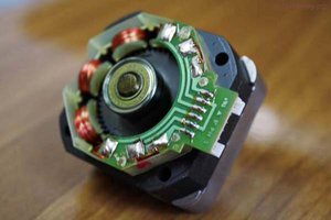

Здравствуйте товарищи!
Есть у меня двигатель, от принтера EPSON: em-181 (type 17pm-h005-p2va) и драйвер TB6600 (картинка во вложении).
Так вот у двигателя 6 проводов. Как я понял там контакты обмотки а: 1а и 2а; обмотки b: 1b и 2b; а также средний провод с обмотки a и средний провод с обмотки b (Рисунок 1). Причем эти провода соединены уже в двигателе (Рисунок 2).
А у моего драйвера на выход только 2 пары контактов. Подскажите, можно ли к нему как то подключить данный электромотор?

Разрежь перемычку а-b. И подключай 1а-2а одна обмотка, 1b-2b другая.

обычно это отвод от средней точки, резать ничего не надо, мультиком обмотки меряешь и выбираешь где больше,а средние просто заизолируй нафиг, вот если бы 5 выводов было,вот там веселуха
