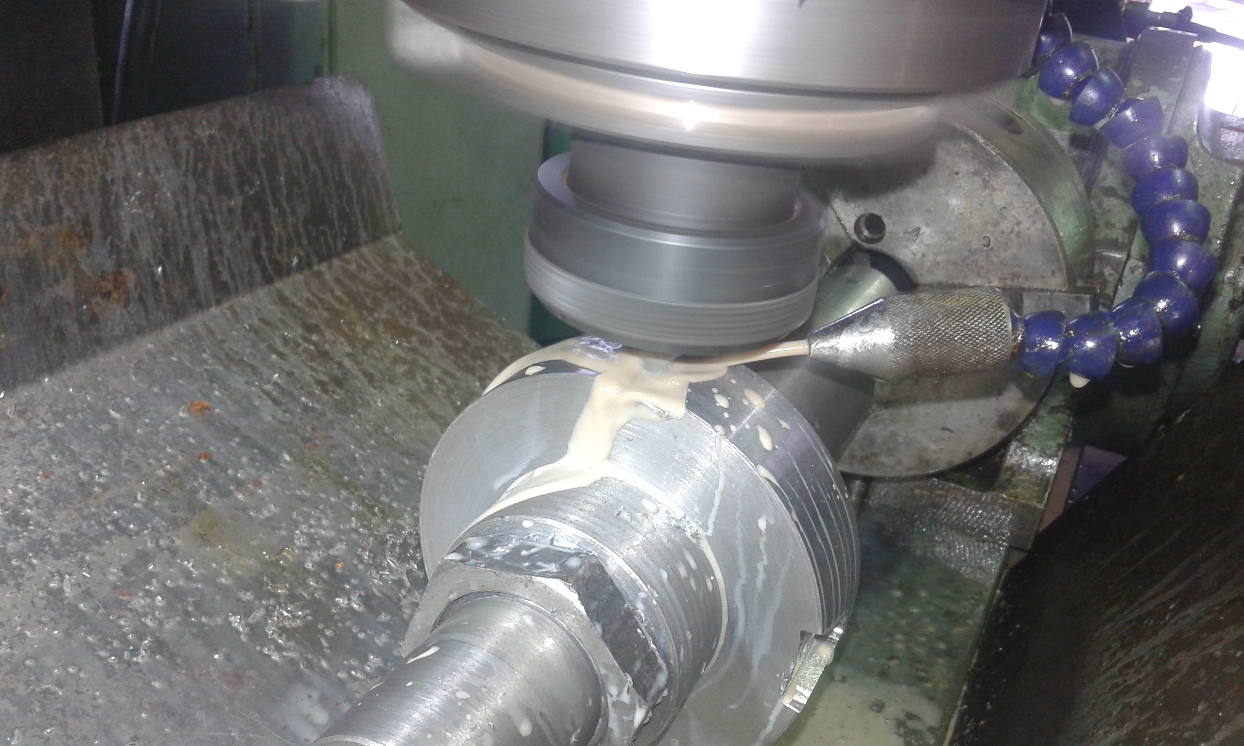

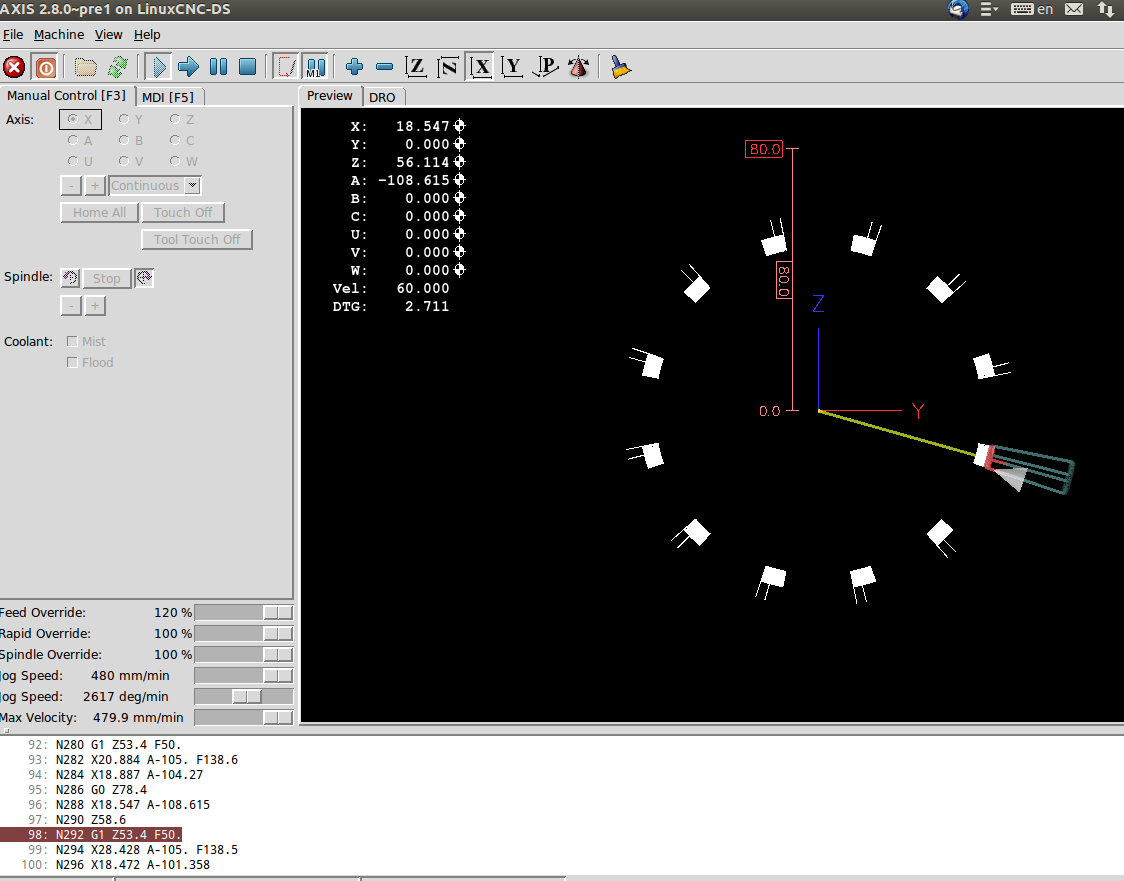

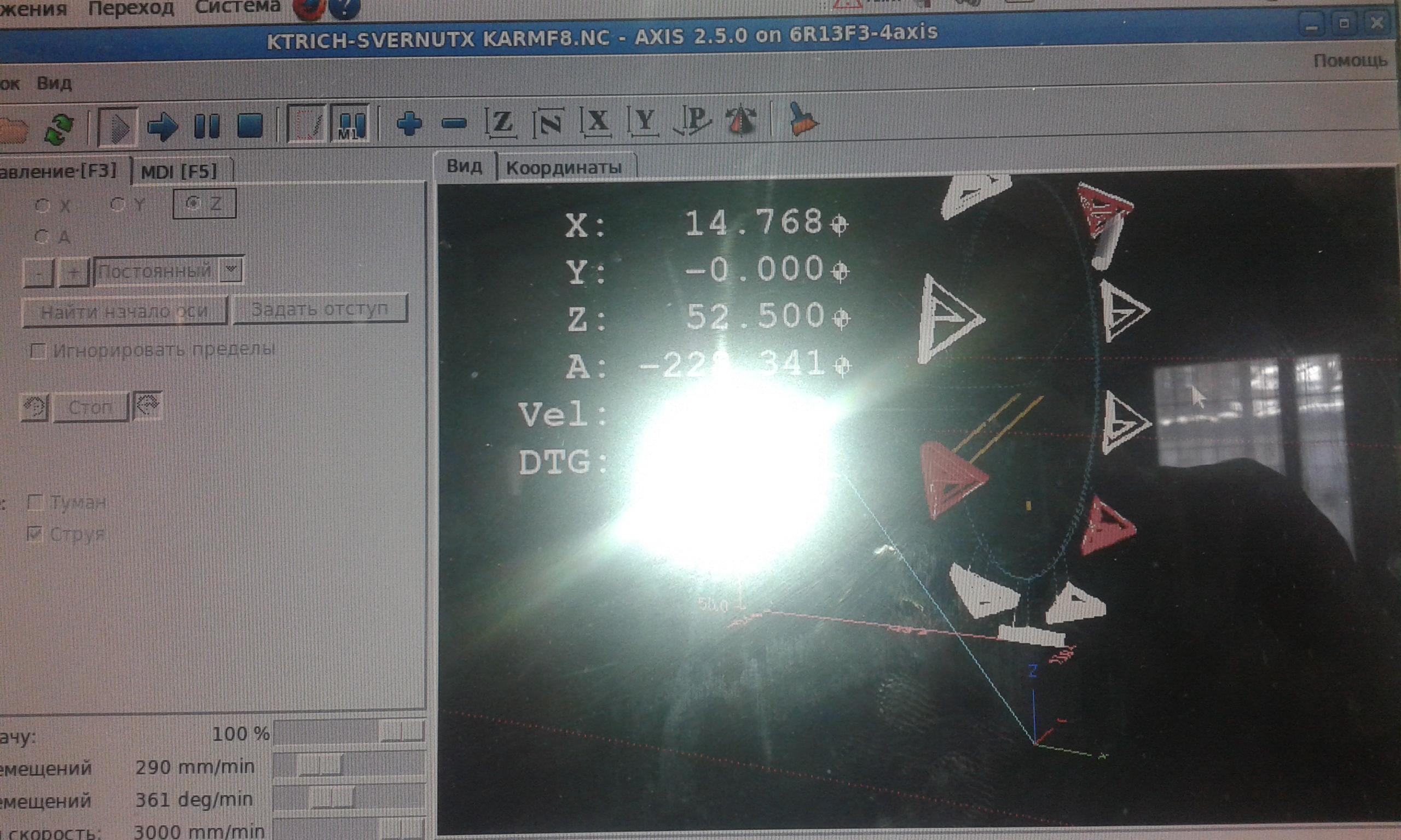

Доброго вечера всем!
Вообщем ситуация такая-Поставили на станок(6р13ф3) 4-ую ось . Все крутится,Программу обрабатывает нормально, но на экране изображение неправильное- как будто перевернута во внутрь(если можно так сказать), на картинке будет понятнее-
20170227_150509.jpg (4568 просмотров) <a class='original' href='./download/file.php?id=104631&mode=view' target=_blank>Загрузить оригинал (1.59 МБ)</a>
Вот тот же на станке-
20170227_150515.jpg (4568 просмотров) <a class='original' href='./download/file.php?id=104632&mode=view' target=_blank>Загрузить оригинал (1.2 МБ)</a>
В чем может быть причина?
Заранее спасибо!

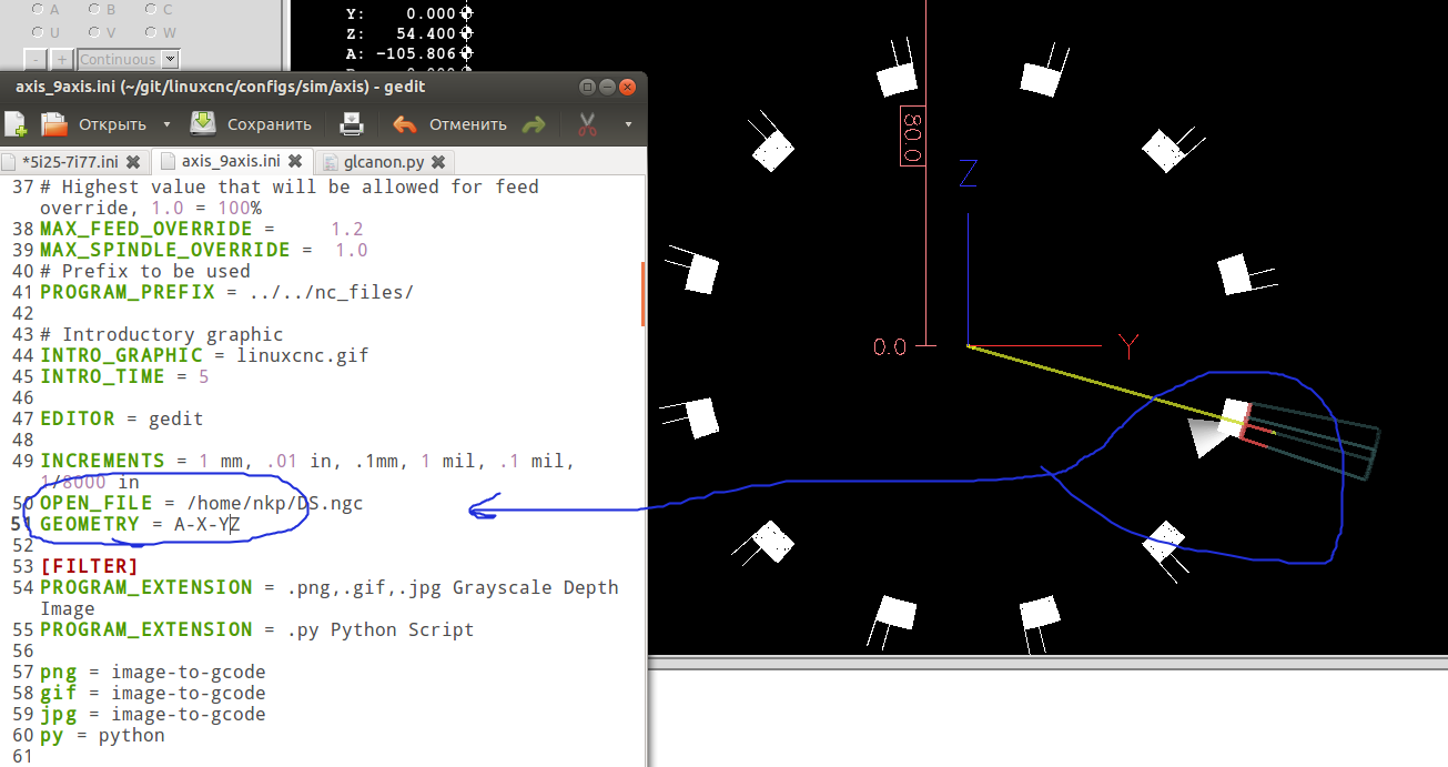

Re: Linux CNC 4 axis Проблема с визуализацией.
Сообщение nkp »
попробуй изменить знак у оси
так
GEOMETRY = XYZ-A
Сообщение nkp »
GEOMETRY = AXYZ
Выделение_062.png (4545 просмотров) <a class='original' href='./download/file.php?id=104637&mode=view' target=_blank>Загрузить оригинал (87.17 КБ)</a>

nkp, Спасибо! Только эту строку менять или нужно реверсировать ось?
Сообщения: 8167
Репутация: 1589
Сообщение nkp »
dansystems1 писал(а):nkp, Спасибо! Только эту строку менять или нужно реверсировать ось?
эта строка влияет только на отображение,ее как не меняй - настоящие оси будут ездить как ездили))
в принципе - мы же не знаем - что у тебя там в этой строке прописано,
может там уже так и есть :)

Итак, ничего не вышло. менял и так и так, но или не меняеется ничего, или какая то х-нь получается :cry:
Посмотрите плс, может что не так-

меняя знаки осей в параметре Geometry "добился" того ,что интсрумент тоже стал навыворот...
знаки можно(нужно ) пробовать менять не только у оси A, но и у остальных осей тоже
какая версия емс?
Выделение_069.png (4486 просмотров) <a class='original' href='./download/file.php?id=104666&mode=view' target=_blank>Загрузить оригинал (130.73 КБ)</a>
dansystems1
Сообщения: 339
Зарегистрирован: 23 апр 2012, 19:38
Репутация: 10
Откуда: Армения
Сообщение dansystems1 »
nkp писал(а):знаки можно(нужно ) пробовать менять не только у оси A, но и у остальных осей тоже
Ничего не помогает, только идет влево-вправо.
Емс 2.5.0

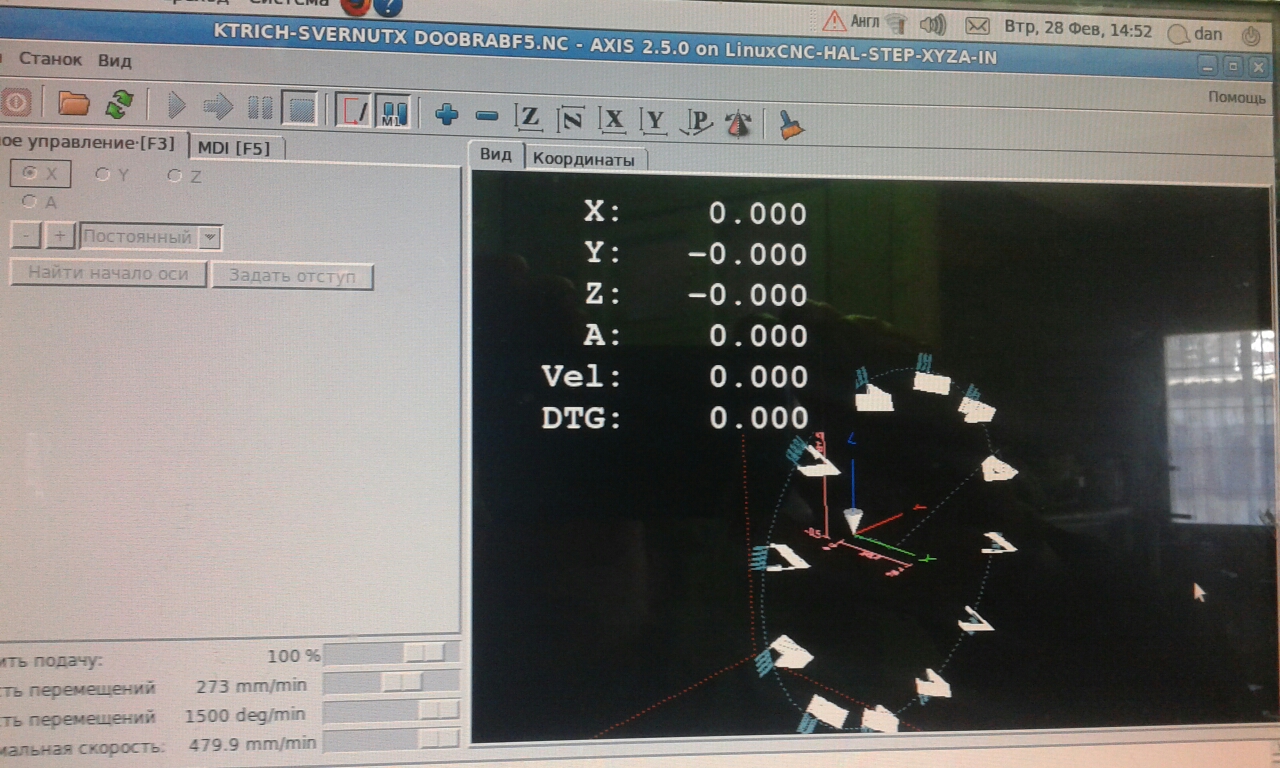

Тот же г код на конфиге sherllin выглядит так
20170228_145347.jpg (4470 просмотров) <a class='original' href='./download/file.php?id=104672&mode=view' target=_blank>Загрузить оригинал (724.55 КБ)</a>
Сообщения: 8167
Репутация: 1589
Сообщение nkp »
2.5 - это конечно уже немного старая версия :cry:
может поставится свежая - и всё станет на свои места...
можно попробовать свежубю версию ,установив ее "рядом " с основной (то есть - ничего
не нарушая из того ,что работает))
http://www.cnc-club.ru/forum/viewtopic. ... 323#p26323

nkp писал(а):можно попробовать свежубю версию ,установив ее "рядом " с основной
че то очкую я :thinking:
Станок загружен на все 100.
Могу что то напортачить.
dansystems1
Сообщения: 339
Репутация: 10
Откуда: Армения
Хотя у меня есть комп(клиентский, но пока не забрали) с установленным Дебианом, попробую на нем.
Сообщения: 8167
Репутация: 1589
Сообщение nkp »
тогда забить на эту визуализацию,и работать спокойно...
а будет перерыв - попробовать поставить свежей версию
не обязательно же на этот диск))
рядом другой винт поставить и пробовать...

а какие соображения по поводу этого?- http://www.cnc-club.ru/forum/viewtopic. ... ad#p341620
Сообщения: 8167
Репутация: 1589
Сообщение nkp »
на этой картинке всё как надо?
