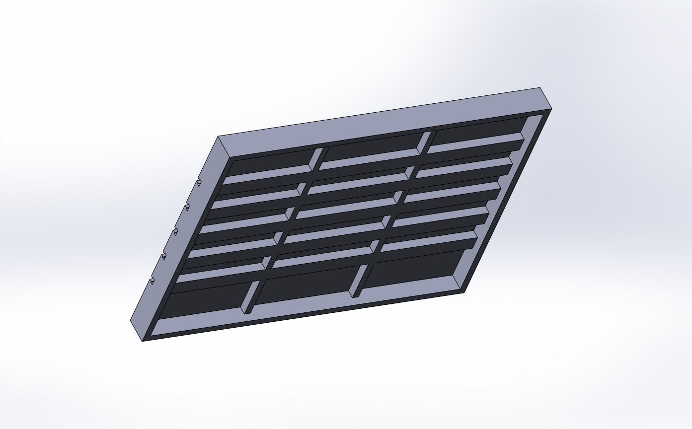

Наконец пришло коммерческое предложение по доставке чугунной плиты.
Станина обходится с доставкой до дверей в 38 000 руб.
Т.к. изделие заказное, китайцы поставили условие заказывать не меньше двух штук. А мне нужна одна.
Может вторую изъявит желание купить кто-то из форумчан?
Серый чугун с термообработкой, фрезеровкой и шлифовкой. Обещают допуск по плоскостности на 800 мм - 32 мкм. Вес около 100 кг.

А геометрию изменить нельзя? Ребер снизу нету только выступы под Т паз.

frezeryga писал(а):А геометрию изменить нельзя? Ребер снизу нету только выступы под Т паз.
Думаю можно, но не кардинально. Изысками там заниматься никто не будет.
Можно тупо рёбра поднять:
Станина чугун 600х800 с рёбрами.JPG (1937 просмотров) <a class='original' href='./download/file.php?id=105187&mode=view' target=_blank>Загрузить оригинал (134.04 КБ)</a>
Соответственно увеличится вес и цена.
Фердинанд Порше
Сообщения: 13713
Re: «Кроссовер», станок 450х370х100 из алюминиевого профиля
Ну так уже норм будет если ребра до уровня низа плиты сделать.

А крепить к подставке как?
dtw.moscow@gmail.com
ultrus
Сообщения: 2039
Репутация: 1329
Откуда: Воронеж
Сообщение ultrus »
MGG писал(а):А крепить к подставке как?
На виброопоры ставить.
Всё, вопрос по продаже второй станины снимается. Напрямую с китайцами добазарился сделать одну отливку и увеличить рёбра за 50 баксов.
