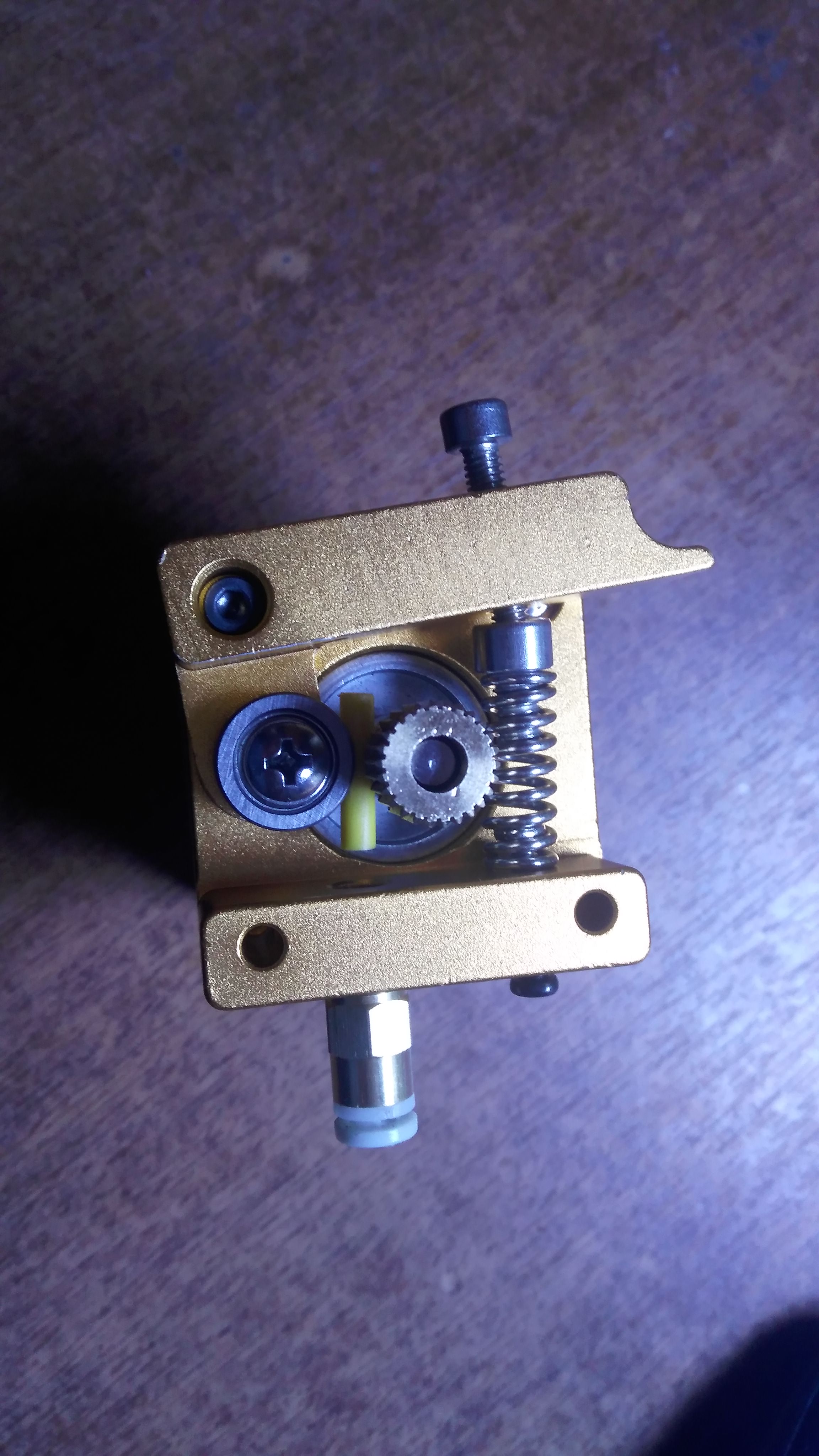

Пришел экструдер. Я его собрал и посадил на мотор, специально предназначенный для него.
IMG_20170221_175409.jpg (4490 просмотров) <a class='original' href='./download/file.php?id=104027&mode=view' target=_blank>Загрузить оригинал (746.93 КБ)</a>
IMG_20170221_175424.jpg (4490 просмотров) <a class='original' href='./download/file.php?id=104028&mode=view' target=_blank>Загрузить оригинал (707.95 КБ)</a>
а вот даташит на мотор
http://cncsuperstore.com/index.php?rout ... duct_id=70
думаю потянет.

Да потянет только будет греться, я на мотор экструдера ставлю небольшой радиатор с вентилятором.
