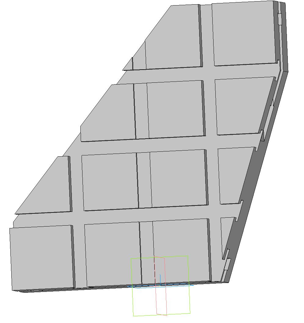

Как думаете, стоит ли обрезать УСП плиту вот так?

aegis
Сообщения: 3171
Репутация: 1810
Настоящее имя: Михайло
Re: Портальник по металлу (дубль 2)
Сообщение aegis »
Lafayette, а зачем срезать? после обрезки могут вылезти деформации. гарантировать что после обрезки все останется ровно никто не может
нікому нічого не нав'язую.
Lafayette
Сообщения: 3514
Репутация: 445
Сообщение Lafayette »
aegis писал(а):Lafayette, а зачем срезать? после обрезки могут вылезти деформации. гарантировать что после обрезки все останется ровно никто не может
Думаю что после болгарки врядли её поведёт, хотя всё возможно. Ну для успокоения души можно шлифануть.
Сообщения: 13713
Если пилить и шлифовать не проще сразу с нуля изготовить нормальную.

Возможно, но с УСП работать проще, да и что там две плиты 240х240 обрезать. В любом случаи меньше рабты с плитами чем с новую делать.
Сверху станет ещё опора 180х90, а поперёк две планки 60х45. Плита портала прикрутится к планкам и опоре.
Вечером постараюсь скинуть общую компоновку.

да ничего там не поведёт. кромсали как-то усп для нестандартной оснастки, всё было пучком. это не алюминий.
Сообщения: 5414
Lafayette писал(а):Возможно, но с УСП работать проще, да и что там две плиты 240х240 обрезать. В любом случаи меньше рабты с плитами чем с новую делать.
Вы сначала порезать ее попробуйте... дырки посверлить.. резьбы порезать... думаю очень быстро появятся другие мысли :)

Болгаркой отрежется, а отверстия делать и резьбы сверлить мне не нужно. Буду использовать стандартные.

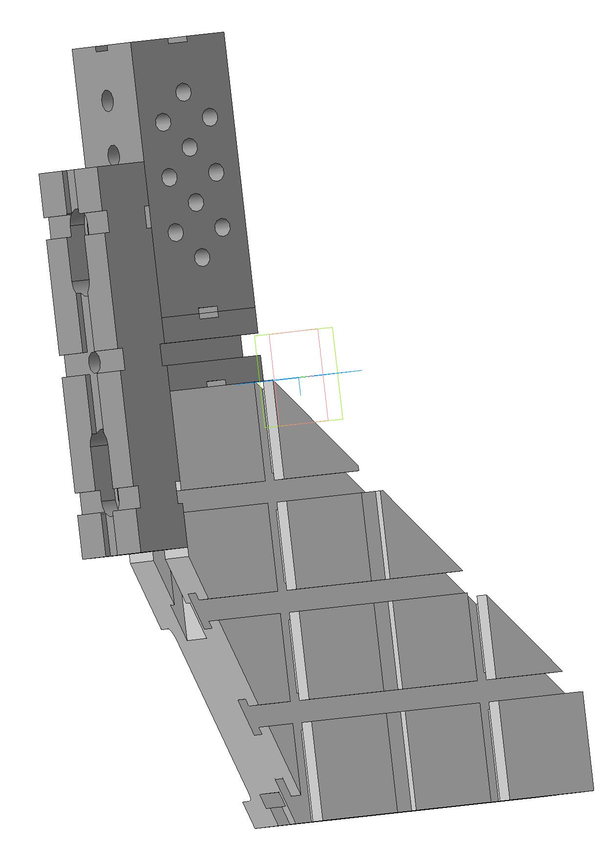

Вот накидал компоновку, не окончательно, возможно немного поменяю.

Вот накидал окончательную сборку с УСП-12. Сзади поставил уголки для увеличения прочности по необходимости путём постановки ещё одной или двух доп. планок. Так же присутствует возможность поставить угловые опоры для поддержания стенок.
Что скажите любители не коромысел?
