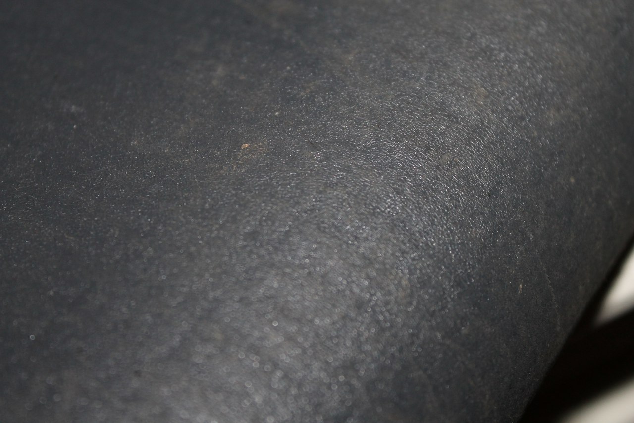

Нарыл на работе ленточную защиту с импортного станка и малость охренел. Толщина всего 1,5 мм.
DwNE1UjHD4s.jpg (2259 просмотров) <a class='original' href='./download/file.php?id=104504&mode=view' target=_blank>Загрузить оригинал (168.21 КБ)</a>
r4482Y8gNDk.jpg (2259 просмотров) <a class='original' href='./download/file.php?id=104505&mode=view' target=_blank>Загрузить оригинал (87.23 КБ)</a>
