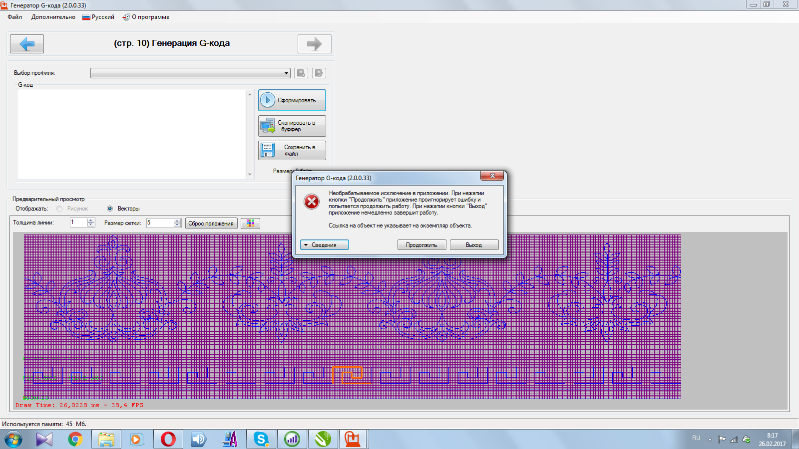

Сейчас попробовал файл PLT искажений с исходником нет, но страница генерации пока не активна.
ГЕНЕРАЦИЯ.png (2210 просмотров) <a class='original' href='./download/file.php?id=104447&mode=view' target=_blank>Загрузить оригинал (188.64 КБ)</a>
Сообщения: 4605
Нужно обязательно выбрать профиль, это такой набор правил, которые генерируют код конкретно под твой станок, по умолчанию с программой идет некоторое количество профилей, плюс форумчане сюда выкладывают свои профили :-)

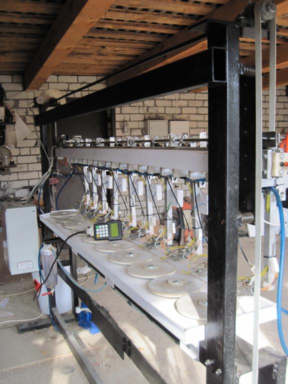

Сергей спасибо за программу. Разобрался,просто надо быть более внимательным.Буду пробовать на станке.Станок для гравировки на стекло изделиях аналогичный тому,что описывает staltech
в теме Установка для гравировки на стекле алмазными борами. сейчас я использую связку Корел, Арткам. пульт А11. В принципе всё устраивает, но хотелось бы меньшего гемора с подготовкой УП. Станок полностью самодельный, аналог импортного. Софт как у staltech мне не осилить поэтому ищу варианты. Сергей,а можно ли в профиле этой программы прописать вот такую функцию
При Z-10.0 команду М03 - вык. шпиндель, а при Z -1,700 м05 вкл. шпиндель. А то приходится каждый раз после Арткама править в блокноте.Готов этот вопрос рассмотреть на взаимовыгодных условиях.

Для этого по идее достаточно только правильно заполнить профиль станка, и всё.... И на выходе будет сразу рабочий G-код.

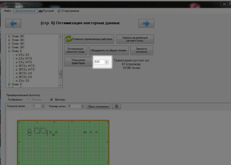

Пробую мучить Dxf файлы (v44). Пока выяснилось следующее: Если при подготовке (стр. 6) произвести "оптимизацию" и "объединить по общим точкам", то объединение все равно будет неполным: квадрат будет иметь 8 точек по углам (4 отрезка)

И еще, прямые отрезки программа распознает отлично, а вот окружности по-прежнему рисует маленькими отрезками. И получается, на отверстие 3мм приходится 361 точка.

Оптимизацию, конечно доделаю, по возможности, и наличии свободного времени... :-)
А количество точек в окружности можно оптимизировать, с помощью вот того параметра:
2017-02-26_151626.jpg (2156 просмотров) <a class='original' href='./download/file.php?id=104471&mode=view' target=_blank>Загрузить оригинал (210.6 КБ)</a>
При использовании данного параметра, ориентироваться нужно на самый маленький круг, т.к. при превышении значения круг превратиться в начале в шестигранник, потом в квадрат, потом в треугольник, и схлопнется в точку :-)

Спасибо, получилось!

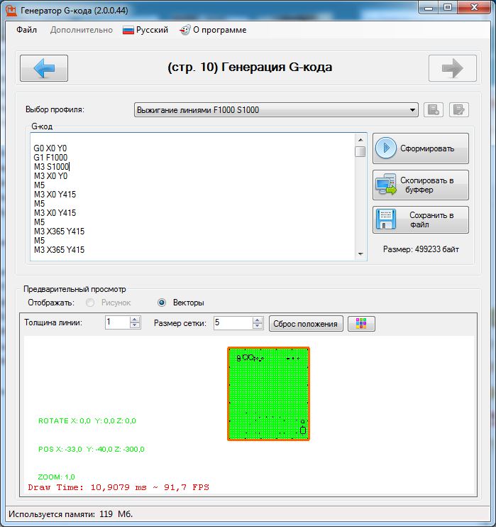

Немного не так описал. Нужно во всей УП прописать , чтобы при опускании Z 1,700 бормашинка (шпиндель)включалась командой М03, а при Z+10 выключалась командой М05. Для того чтобы при переходах от вектора к вектору не царапать изделие.
И еще вопрос. как сделать чтоба замкнутый вектор был как бы за штрихован.В Арткаме я задаю шаг и наклон штриховки.
Сообщения: 4605
Юрий 333 писал(а):как сделать чтоба замкнутый вектор был как бы за штрихован.В Арткаме я задаю шаг и наклон штриховки.
Пока это не реализовано :wik: только в планах...
Сообщения: 4605
Юрий 333 писал(а):Нужно во всей УП прописать , чтобы при опускании Z 1,700 бормашинка (шпиндель)включалась командой М03, а при Z+10 выключалась командой М05. Для того чтобы при переходах от вектора к вектору не царапать изделие.
Приведи пример правильного G-кода который тебе нужен, который гравирует например 2 отдельных квадрата, а я набросаю профиль :-)
