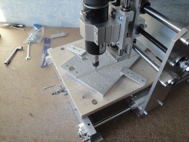

Невольно пришлось провести эксперимент по резке алюминия, до этого в таких размерах метал не резал. Для станка решил несколько увеличить толщину и массивность порталов, для этого приобрел две полосы алюминия размерами 300х160х10мм. Однако встал вопрос, что для придания этим порталам более-менее эстетичный вид, надо от них отрезать некоторую часть. На своей "отрезной" технике эти резы не получались, поэтому решил это выполнить на своем станке. 1-й портал вырезал "в автомате" фрезой 4мм, шпиндель 500вт, с глубиной реза 0.25-0.3мм за проход. Но это мне показалось долго, поэтому 2-й портал уже резал вручную с помощью ручки на оси Х. Как ни странно, вручную резать оказалось проще и быстрее. Врезание фрезы (диаметр 4мм со сферическим концом, шпиндель 500вт) производил примерно на скорости до 1мм в сек, далее после врезки скорость подачи увеличивал примерно в 3-4 раза. Съем делал до 0.5-0.7 мм за проход, причем заметил интересную особенность - после "врезки" фреза дальше уже шла сама, практически никаких усилий по вращению ручки оси Х прилагать не приходилось. В общем, смотрите фото и видео!
https://www.youtube.com/watch?v=cgsEdoA6btM
DSC05744.JPG (8109 просмотров) <a class='original' href='./download/file.php?id=115879&mode=view' target=_blank>Загрузить оригинал (139.04 КБ)</a>
DSC05770.JPG (8109 просмотров) <a class='original' href='./download/file.php?id=115880&mode=view' target=_blank>Загрузить оригинал (142.99 КБ)</a>
DSC05762.JPG (8109 просмотров) <a class='original' href='./download/file.php?id=115882&mode=view' target=_blank>Загрузить оригинал (143.93 КБ)</a>

DSC05902.JPG (7847 просмотров) <a class='original' href='./download/file.php?id=118163&mode=view' target=_blank>Загрузить оригинал (138.96 КБ)</a>
С новыми порталами примерно так получается - смотрите фото! С ними "выиграл" 70-80мм рабочей зоны по оси Х, не изменяя общие размеры станка.

Питерский писал(а): вручную резать оказалось проще и быстрее
то есть движек не может крутить с такой (как на видео) скоростью?
Питерский
Сообщения: 703
Репутация: 131
Re: Хоббийный станок ЧПУ
Сообщение Питерский »
Тут дело в другом - данный хоббийный шпиндель слабоват для глубокой резки, не держит обороты. Вручную "ручками" проще подобрать оптимальный темп врезки фрезы и резки при разных значениях "глубина -скорость ", да и никаких подготовительных операций для "автомата" не надо делать. При прямых отрезных резах вполне приемлемо!
