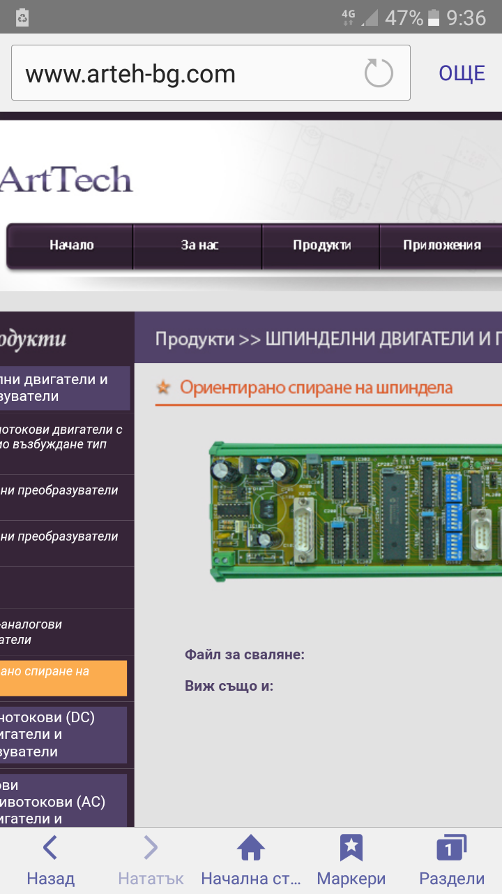

А если серва хорошие смотрите
ФУНКЦИЯ М19

для Ell не знаю,но Артех имеют плата
мож пригодится к ELL : :thinking:
Screenshot_20170225-093647.png (7478 просмотров) <a class='original' href='./download/file.php?id=104354&mode=view' target=_blank>Загрузить оригинал (311.27 КБ)</a>
