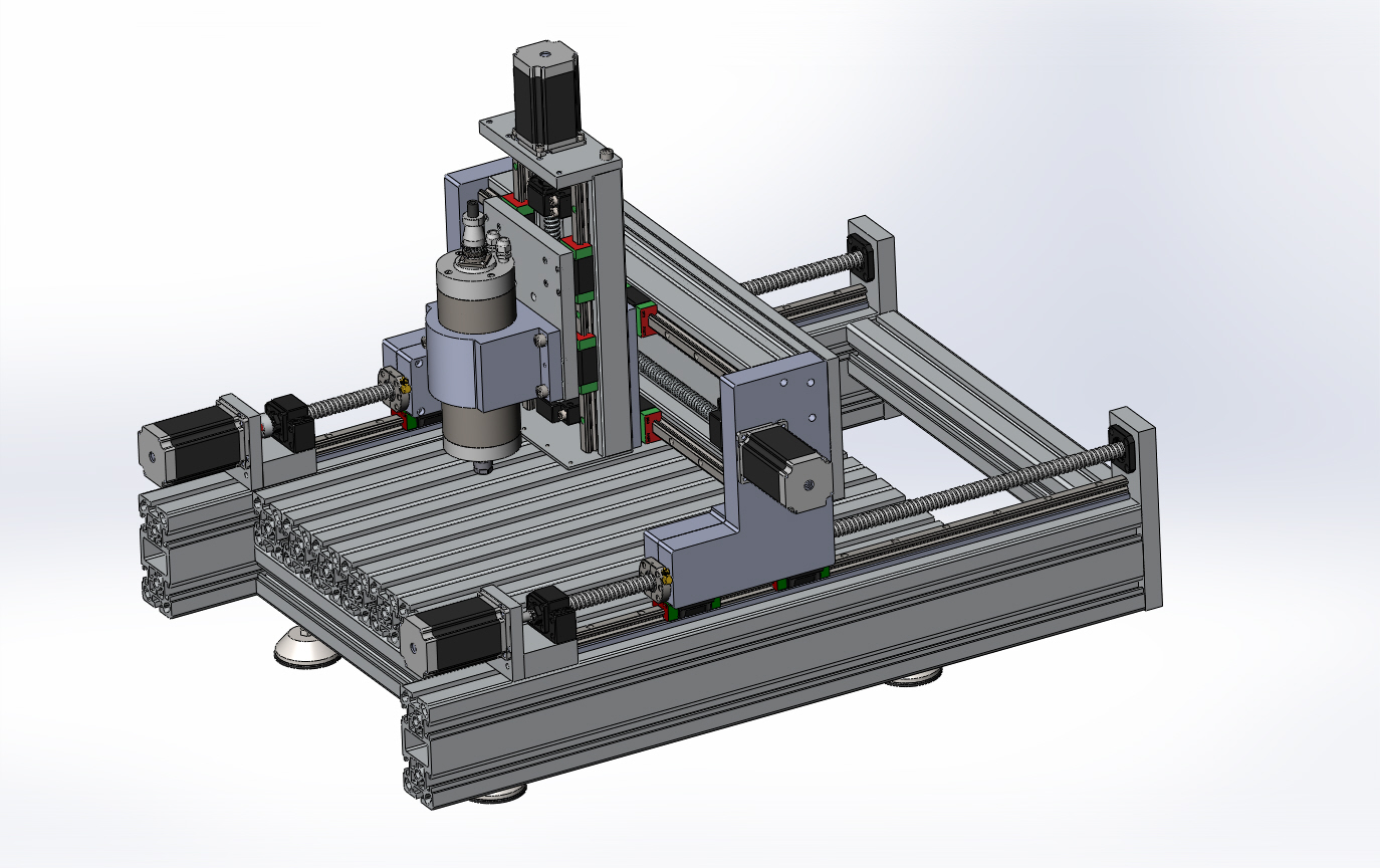

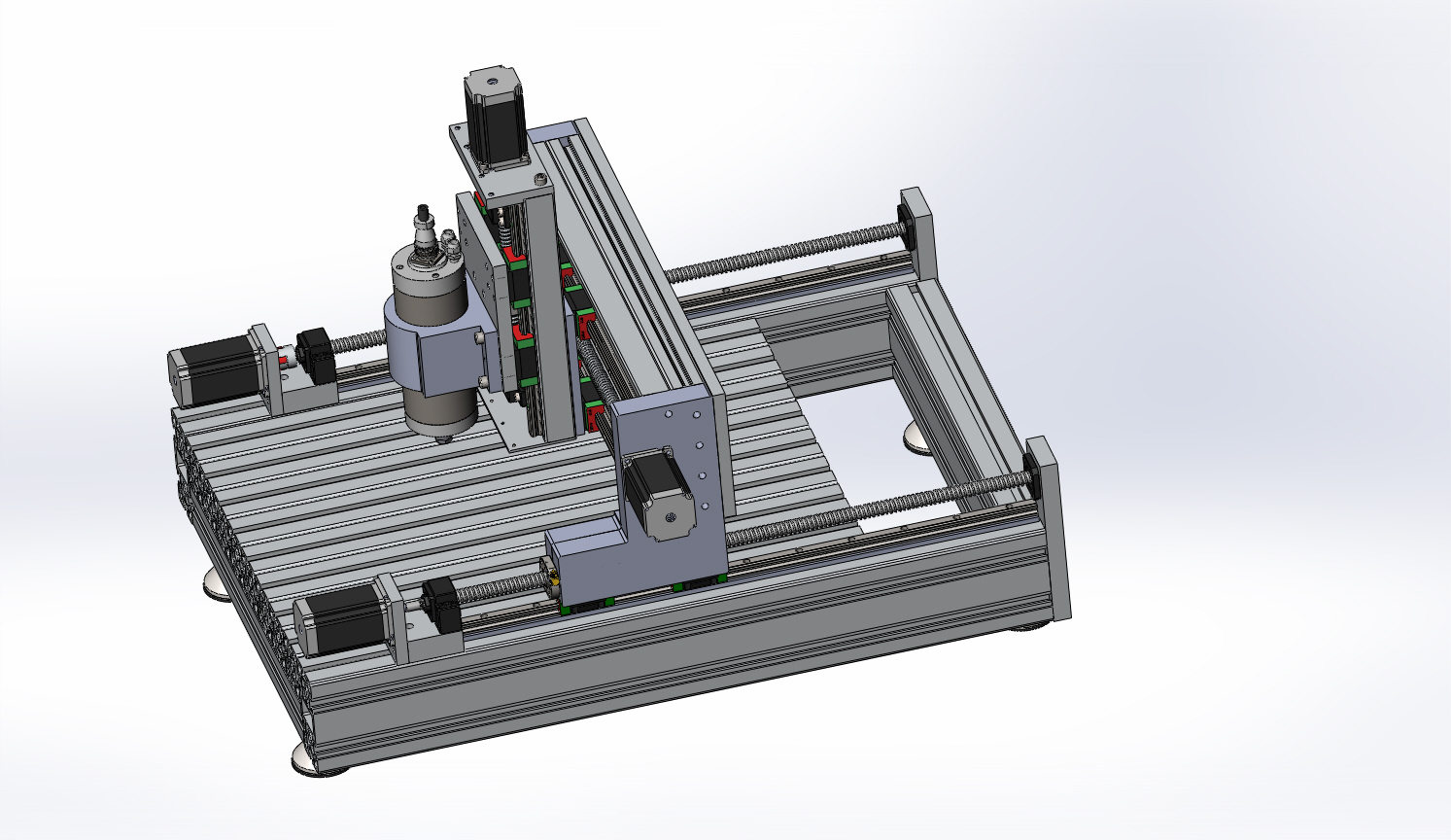

ultrus
Сообщения: 2039
Репутация: 1329
Откуда: Воронеж
Re: «Кроссовер», станок 450х370х100 из алюминиевого профиля
Сообщение ultrus »
Enot_1 писал(а):Я бы увеличил длинну винтов по y, моторы развернул на ней же назад и вытянул их из под кожухов.
Изначально моторы торчали вперёд:
300х400 короткая станина.JPG (2670 просмотров) <a class='original' href='./download/file.php?id=104347&sid=e6ad1833422f9f971c7fededf4ce1154&mode=view' target=_blank>Загрузить оригинал (392.15 КБ)</a>
Но ноги должны стоять там, где сейчас стоят. Иначе станок на имеющуюся тумбу не поставишь.
А отверстие сзади станины может и имело смысл оставить, стружку ссыпать. Всё равно в этом месте рабочее поле пропадает, хоть какая-то польза будет.
300х400 портал с отверстием.JPG (2670 просмотров) <a class='original' href='./download/file.php?id=104348&sid=e6ad1833422f9f971c7fededf4ce1154&mode=view' target=_blank>Загрузить оригинал (402.73 КБ)</a>
Сообщение Coffeein »
Шаговики удали назад. Вынеси на воздух, или профиль укороти. Поле полезное съедает.

Сообщения: 3023
Силвер писал(а):Шаговики удали назад. Поле полезное съедает.
Еще один. Изобрази наглядно. Думаешь шаговики переставишь назад, так рельса удлинится?
Enot_1
Сообщения: 1359
Репутация: 242
Настоящее имя: Arkadiy
Откуда: Краснодар
Сообщение Enot_1 »
ultrus писал(а): Изначально моторы торчали вперёд:
Хозяин барин. Если рабочего поля хватает, то можно и оставить так.

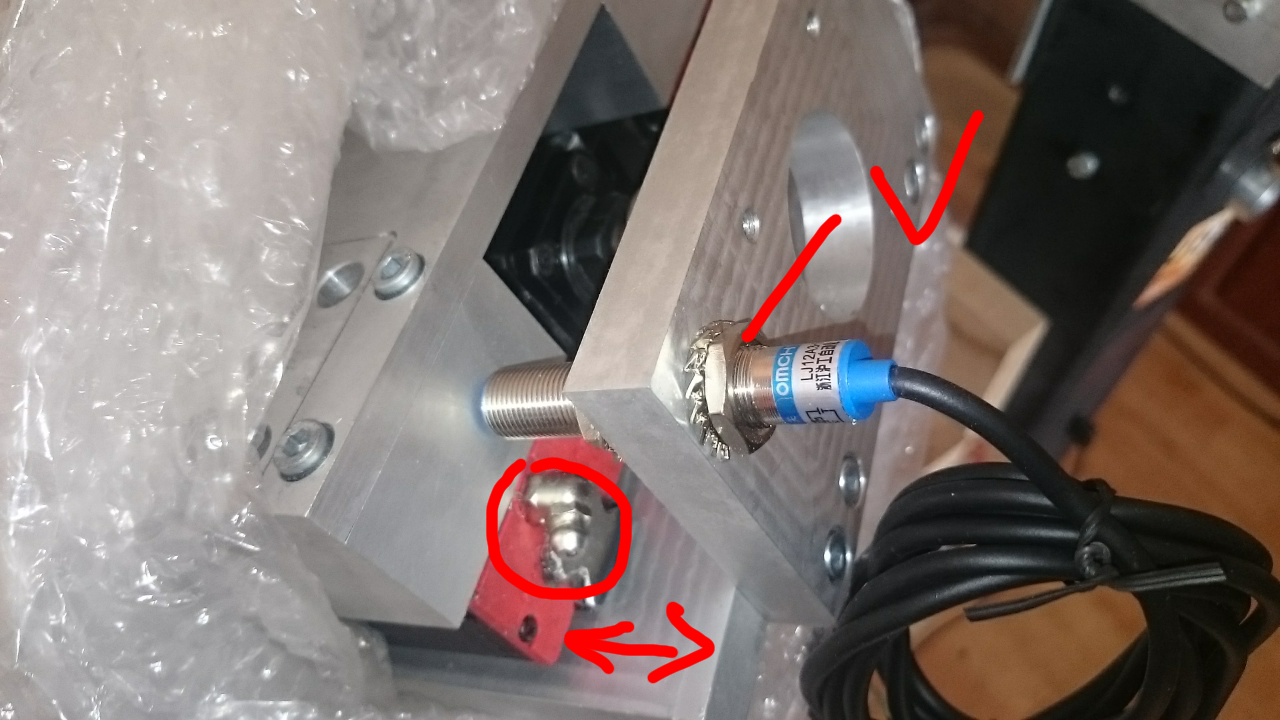

Ещё пару моментов по Z, которые я бы учел.
Расположение датчика, место под тавотницы. Про систему смазки просто ничего не сказано и концевики по остальным осям.
Не знаю, какой тип будет использован, но в зоне мотора стараюсь делать так
sketch-1488011740604.png (2595 просмотров) <a class='original' href='./download/file.php?id=104356&sid=e6ad1833422f9f971c7fededf4ce1154&mode=view' target=_blank>Загрузить оригинал (1.05 МБ)</a>

shalek писал(а): Еще один. Изобрази наглядно.
в смысле еще один?
примерно так. поле увеличивается, если не нужно, можно
профиль поля укоротит.
300х400 портал с отверстием копия.jpg (2591 просмотр) <a class='original' href='./download/file.php?id=104357&sid=e6ad1833422f9f971c7fededf4ce1154&mode=view' target=_blank>Загрузить оригинал (316.26 КБ)</a>
Сообщения: 3023
Силвер писал(а):в смысле еще один?
В смысле предлагали уже так сделать.
Силвер писал(а):поле увеличивается
При неизменной длине рельса как проходил портал свои намерянные миллиметры по ней, так куда моторы не цепляй, ничего не добавится. А если рельсы удлинить, то фреза со стола свесится. Но это уже другой станок.
Enot_1
Сообщения: 1359
Репутация: 242
Откуда: Краснодар
Сообщение Enot_1 »
Неуж-то мне кажется, что за голубую полосу фреза не зайдет? А положение моторов это может исправить? Можно и впереди оставить, просто выпустить из под кожухов.

Сообщения: 3023
Enot_1 писал(а):Неуж-то мне кажется, что за голубую полосу фреза не зайдет?
Какое-то странное конструирование. При большом столе рельсы и ШВП короткие ставить.
У Юры все нормально продумано. Если и менять что, так только в мелочах, не затрагивая существующее расположение элементов. В свое время я тоже так планировал, но потом удлинил рельсы и ШВП вынесши моторы за стол.
http://www.cnc-club.ru/forum/viewtopic. ... 20#p245684
Потом отказался от SYC брэкетов по этой оси и тем самым еще немного добавил рабочее пространство. При этом рабочее пространство придвинулось к краю стола.
