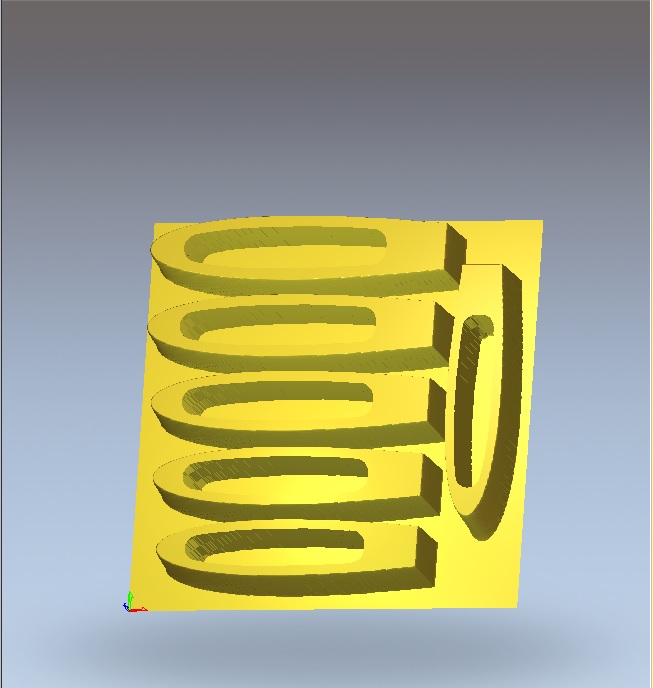

Коллеги добрый день.
Прошу совета. Сформировал плоскости для крыла, выбираю обработку через "создать траекторию обработки рельефа" выбираю внутренние векторы и выбираю формирование траектории по векторам. В теории при выборе опции "смещение" и указании "Начать внутри" отработка должна начинаться во внутренних частях сформированного профиля. На самом же деле все происходит спонтанно. В связи с этим вопрос, возможно ли назначить обработку внутренней полости вручную?
parts.jpg (4897 просмотров) <a class='original' href='./download/file.php?id=104343&mode=view' target=_blank>Загрузить оригинал (68.71 КБ)</a>
