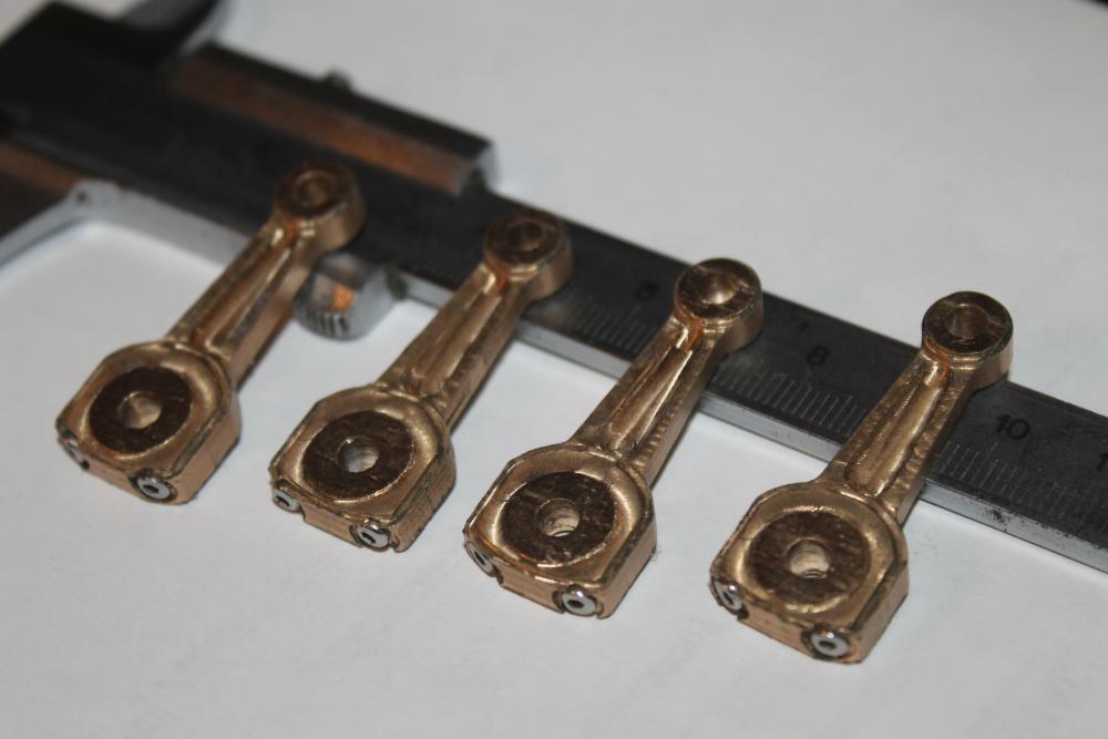

Вот такое удавалось "пилить"
IMG_5446.JPG (7166 просмотров) <a class='original' href='./download/file.php?id=104340&mode=view' target=_blank>Загрузить оригинал (79.99 КБ)</a>
IMG_8499.JPG (7164 просмотра) <a class='original' href='./download/file.php?id=104341&mode=view' target=_blank>Загрузить оригинал (49.57 КБ)</a>
