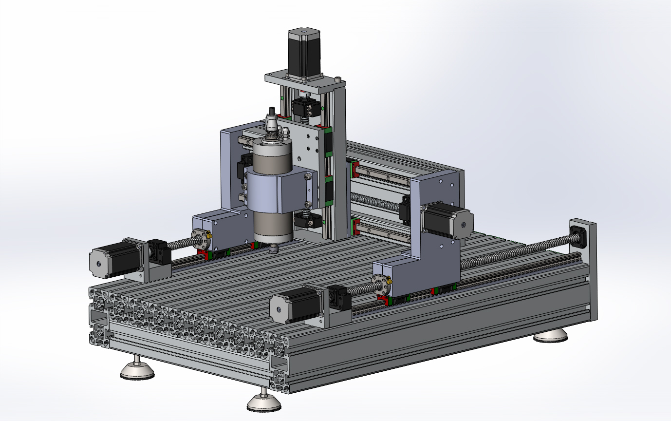

На станке планируется неспешно с хорошей точностью обрабатывать Д16Т, съемом по 0,5 мм со скоростью шпинделя 12 000 - 15 000 об/мин и подачей до 2000 мм/мин одно-двухпёрыми фрезами 6-8 мм.

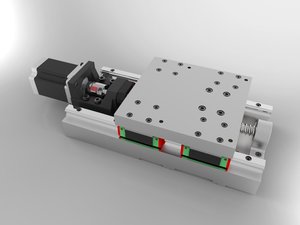

Предисловие:
Это проект не новый и не оригинальный, а собранные в одну кучу практически все мои темы по фрезерам за последний год, а также лучшие, на мой взгляд, идеи форумчан.
Объясню, почему обозвал станок «Кроссовером». Если провести аналогию с автомобилями, то самодельные фрезерные станки ЧПУ с подвижным порталом, способные обрабатывать металлы, тоже можно образно разделить на категории:
- «Внедорожники», это графоподобные станки из различных профилей, с 20-ми рельсами и винтами, способные якобы уверенно грызть алюминиевые сплавы.
- «Легковушки», это типа «Вектроников», с заявкой на неспешную обработку цветнины.
«Кроссовер» должен занять место между двумя этими категориями. А делать я его собираюсь совсем не из соображения экономии денег.
Ведь, у нас как обычно бывает. Чаще всего, человек собравший макет станка из г--на и палок, поимев печальный опыт, приступает к якобы грандиозному проекту из алюминиевых или стальных профилей. Навешивает на заведомо некрепкую конструкцию рельсы и винты потолще, ставит сервы и ремни и т.д. И тешит себя надеждой, что всё это дорогое железо может как-то компенсирует прогиб станины и винт портала? А получается то, что получается, независимо от загонов. И никто с уверенностью не может сказать, оправданны ли эти загоны?
Вот я и решил собрать станок с комплектующими, соответствующими используемым материалам конструкции. Хочу подтвердить свою уверенность и доказать другим, что бессмысленно на легковушку ставить колёса от Камаза.
Весь проект – сплошной компромисс. Сразу оговорюсь, размер поля продиктован только размером уже готового основания. На выходе хотелось бы получить «Лексус», но если выйдет «Хундай», тоже не сильно огорчусь. ;)

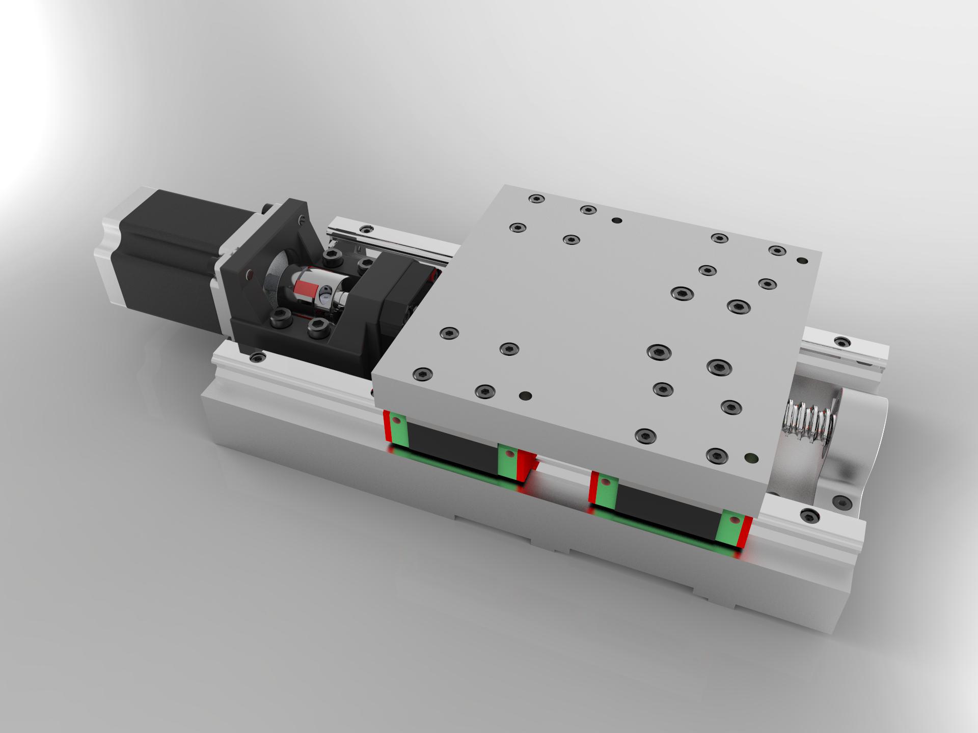

Спрятал под ленту портал и подиумы, не используя ремни и шкивы:
300х400 из профиля.JPG (6059 просмотров) <a class='original' href='./download/file.php?id=104272&mode=view' target=_blank>Загрузить оригинал (221.91 КБ)</a>
300х400 из профиля без защиты.JPG (6059 просмотров) <a class='original' href='./download/file.php?id=104273&mode=view' target=_blank>Загрузить оригинал (376.04 КБ)</a>
300х400 из профиля без защиты сбоку.JPG (6059 просмотров) <a class='original' href='./download/file.php?id=104274&mode=view' target=_blank>Загрузить оригинал (171.62 КБ)</a>
300х400 из профиля без защиты спереди.JPG (6059 просмотров) <a class='original' href='./download/file.php?id=104275&mode=view' target=_blank>Загрузить оригинал (224.9 КБ)</a>

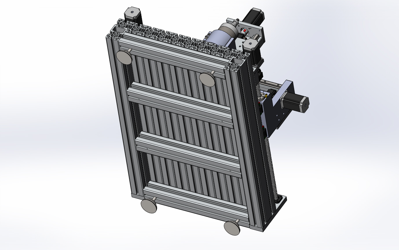

Конструкция:

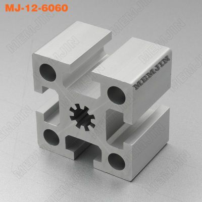

* Станина: скрученный и склеенный усиленный алюминиевый профиль 60х60 и 60х120 со стенкой 6 мм, образующий сразу Т-стол. От подиумов отказался, в это конструкции – лишний элемент.
http://gelikor.ru/alprofile/alprofile/aap60x60.html
300х400 из профиля без защиты снизу боком.JPG (6059 просмотров) <a class='original' href='./download/file.php?id=104276&mode=view' target=_blank>Загрузить оригинал (356.06 КБ)</a>

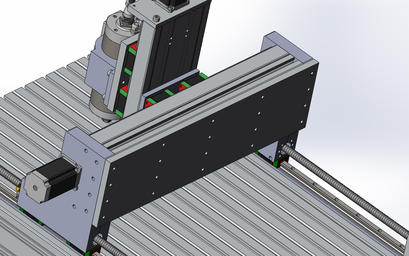

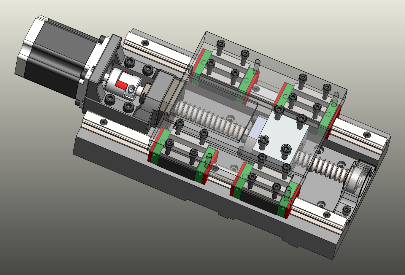

* Боковины портала: конструкцию боковин портала позаимствовал у Shalek: http://www.cnc-club.ru/forum/viewtopic. ... 31#p245472
Только немного модернизировал, упростил изготовление, сделал горизонтальный упор для портала и поставил фланцевые каретки. Состоит из двух предварительно отфрезерованных скрученных и склеенных пластин 29 мм. Портал дополнительно крепится к боковинам снизу двумя болтами. Такая конструкция ног портала упрощает изготовление отверстия под гайку и делает крепче всю конструкцию.
300х400 крепление ног портала.JPG (6059 просмотров) <a class='original' href='./download/file.php?id=104277&mode=view' target=_blank>Загрузить оригинал (350.55 КБ)</a>
* Портал: сделан из моего U-профиля: http://www.cnc-club.ru/forum/viewtopic. ... 00#p322996

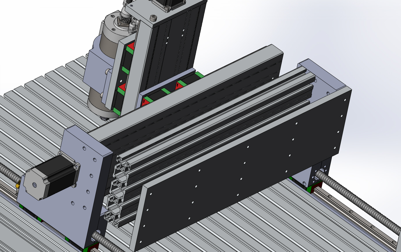

Внутри профиль от Соберизавод 40х160. Задняя стенка Д16Т 14 мм, прикрученная к профилю и к боковинам портала.
300х400 портал.JPG (6059 просмотров) <a class='original' href='./download/file.php?id=104278&mode=view' target=_blank>Загрузить оригинал (531.94 КБ)</a>
300х400 портал разобранный.JPG (6059 просмотров) <a class='original' href='./download/file.php?id=104279&mode=view' target=_blank>Загрузить оригинал (549.58 КБ)</a>

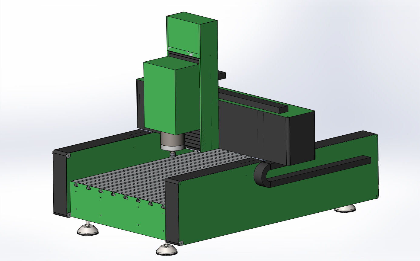

* Защита: вырезанная лазером нержавеющая сталь 1 и 2 мм, на оси Z гофра, конструкция ленты от Frezeryga: http://www.cnc-club.ru/forum/viewtopic. ... 60#p330945

Принципиальных изменений размеров в чертежах не предвидится, после праздников буду заказывать профили, направляющие и винты.
А пока займусь мелочёвкой, поправлю косячки, расставлю в модели винты и пр.
Вот, как-то так...

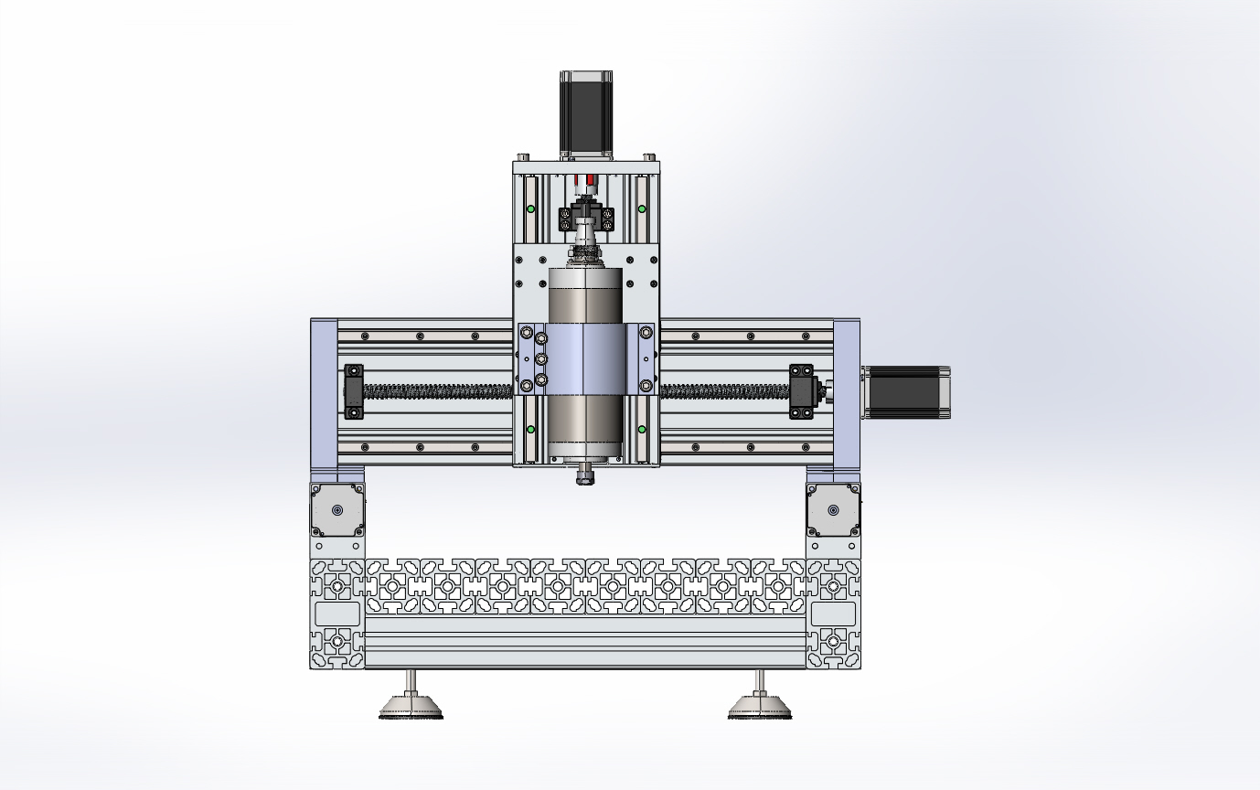

Re: «Кроссовер», станок 450х370х100 из алюминиевого профиля
Сообщение evgenyjp »
ну держись ! ща набегут и тапками закидают :hehehe:
Сообщения: 13713
Да все в целом норм но учитывая свой опыт я бы на профиль меньше 80х80 даже не смотрел. Защита портала со щелями с палец тоже по сути бестолковая еще и звенеть будет. Яб ленту туда пихнул. Есть у меня давно мысль младший графоподобный беределать на прямой привод с зедкой как у мелкого.
ultrus
Сообщения: 2039
Репутация: 1329
Откуда: Воронеж
Сообщение ultrus »
frezeryga писал(а):Да все в целом норм но учитывая свой опыт я бы на профиль меньше 80х80 даже не смотрел
Это ты толстостенного профиля в руках не держал. У твоего профиля 80х80 плотность 0,89 гр/см.куб, а у этого 60х60 - 1,15 гр/см.куб объёма.
Да и рёбра я не просто так нарисовал.

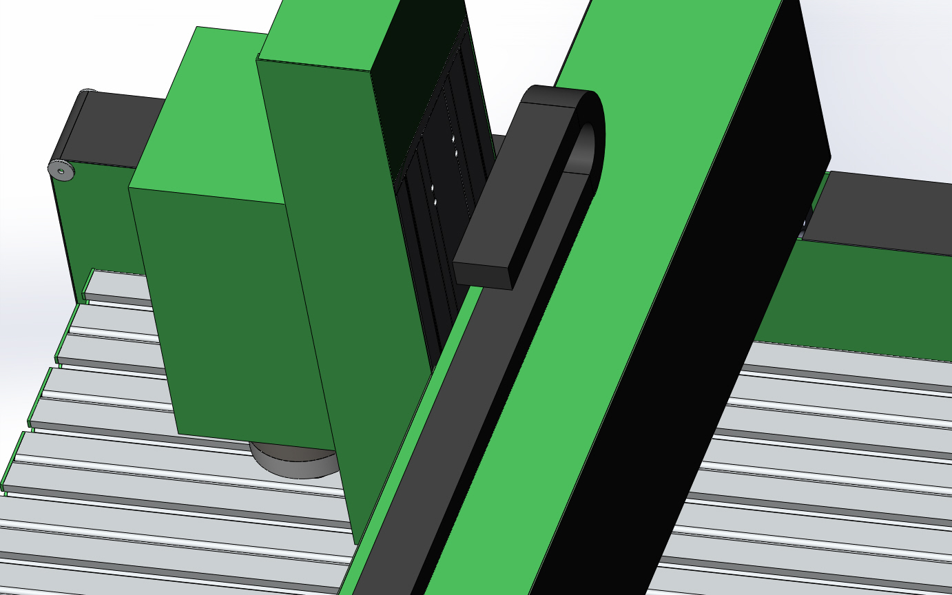

frezeryga писал(а):Защита портала со щелями с палец тоже
С защитой портала как раз все нормально, там всё плотнячком получается:
Защита портала.JPG (6030 просмотров) <a class='original' href='./download/file.php?id=104295&mode=view' target=_blank>Загрузить оригинал (301.93 КБ)</a>
Может ты имел в виду ось Z? Так там "честная" гофра будет стоять. Это я не стал выёживаться её прорисовывать, муторно дюже.
И что звенеть будет? Не понятно. :wik:

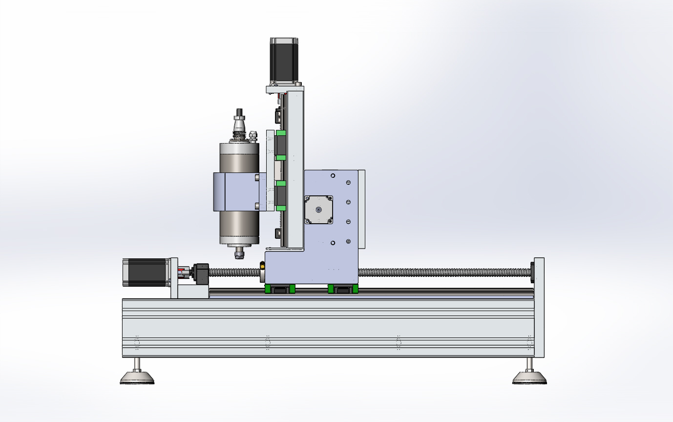

Сообщение Enot_1 »

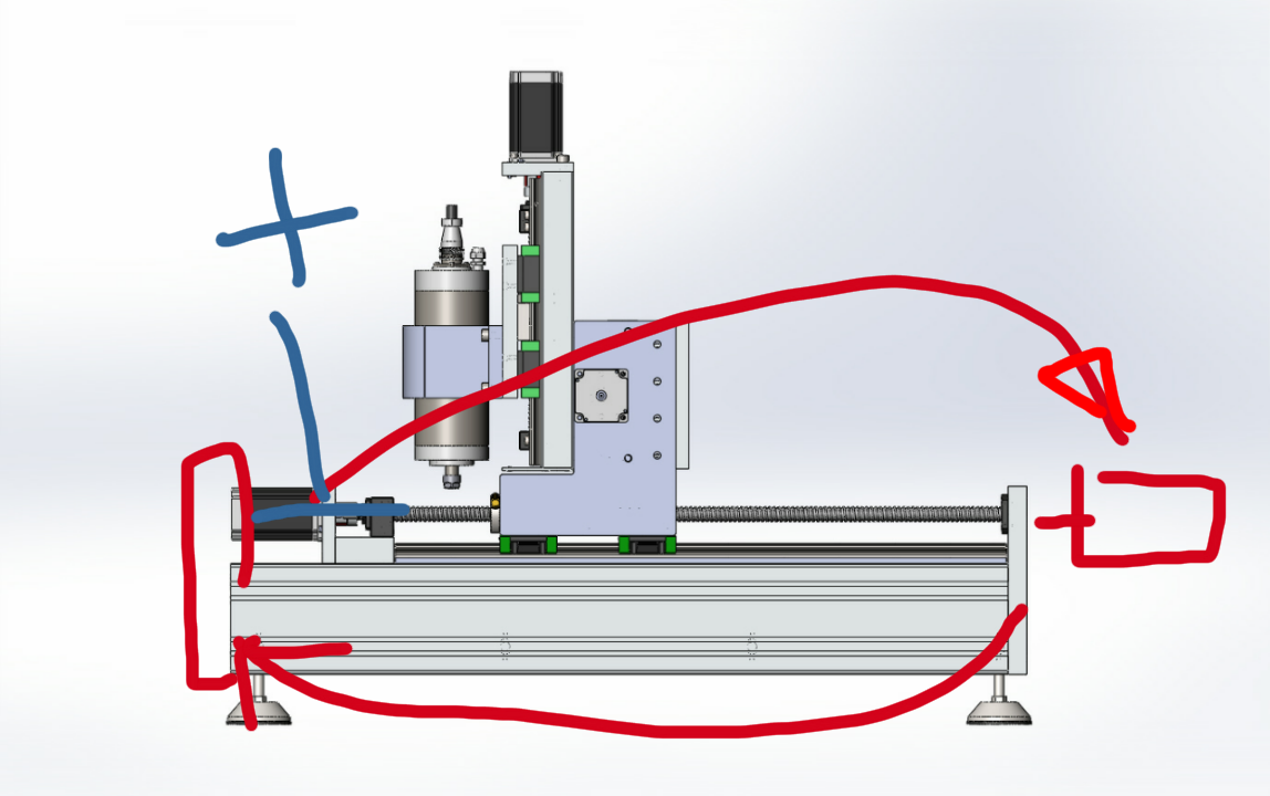

Я бы увеличил длинну винтов по y, моторы развернул на ней же назад и вытянул их из под кожухов. Нет мелочей, таких как датчики, лучше сразу продумать их расположение.
Плоскость крепления z мотора на 2х болтах, добавил бы ещё парочку.
Рабочее поле пропадает из-за эстетики с закрытием моторов кожухом.
Сообщения: 13713
Габарит профиля тоже имеет значение. 60 ниочем
ultrus
Сообщения: 2039
Репутация: 1329
Откуда: Воронеж
Сообщение ultrus »
frezeryga писал(а):Габарит профиля тоже имеет значение. 60 ниочем
Так у меня рама по факту получится 120 мм с рёбрами.
Enot_1 писал(а):Я бы увеличил длинну винтов по y, моторы развернул на ней же назад и вытянул их из под кожухов.
Я же написал, что эта станина под готовую тумбу, по этому нужны поперечины с переди и сзади на определённом расстоянии.
Если уж вытягивать моторы, то только вперёд, иначе действительно пропадёт рабочее поле.
Enot_1 писал(а):Плоскость крепления z мотора на 2х болтах, добавил бы ещё парочку.
Спасибо! 4 думаю многовато, а третий добавлю.

Пальцем выражаю мысли :)
sketch-1487947458564.png (6005 просмотров) <a class='original' href='./download/file.php?id=104296&mode=view' target=_blank>Загрузить оригинал (273.68 КБ)</a>

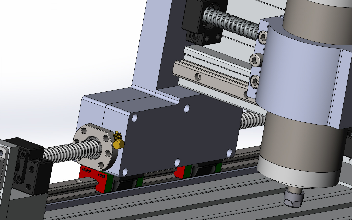

ultrus писал(а):Спасибо! 4 думаю многовато, а третий добавлю.
Так SYC MBA12-C воткни и будет счастье!
Z.jpg (5988 просмотров) <a class='original' href='./download/file.php?id=104298&mode=view' target=_blank>Загрузить оригинал (101.35 КБ)</a>
Axis Z.png (5988 просмотров) <a class='original' href='./download/file.php?id=104297&mode=view' target=_blank>Загрузить оригинал (465.08 КБ)</a>

Enot_1 писал(а):Пальцем выражаю мысли
Во первых фреза со стола свисать будет, а во вторых (если ограниченное место) к моторам не подобраться.
В начальном варианте она много не доезжает. А свисать не факт, применить другой тип опоры типа bf, на место ff расположить концевики.
Зачем к моторам лезть? Под кожухами они точно так же недоступны.

Моторы на прямом приводе спереди правильно так и надо там какраз мертвая зона и каретки туда не едут.

frezeryga писал(а):Моторы на прямом приводе спереди правильно так и надо там какраз мертвая зона и каретки туда не едут.
Особой разницы в расположении в принципе нет. Но если комплектуха ещё не на руках, можно мертвую зону и уменьшить.
Система смазки какая будет? Очень может получится, что в некоторых местах, если будут стоять пресс-масленка, то появиться ещё несколько мёртвых зон, или они окажутся трудно доступные.

shalek писал(а):Так SYC MBA12-C воткни и будет счастье!
Тогда уже и везде их втыкать надо. Лежат у меня на полке пылятся, думал в этом проекте без них обойтись.

frezeryga писал(а):На балку сзади вашего профиля надо два 80х80 не задумываясь.
ОК! Спасибо, прикину.
frezeryga писал(а):А профиль у нас весь свромятина потому надо брать максимально толстый чтобы приемлимую жесткость получить.
Так толстый 60х60 или тонкостенный 100х100 мм, что лучше будет?
Могу и из такого собрать:
6060.jpg (5953 просмотра) <a class='original' href='./download/file.php?id=104303&mode=view' target=_blank>Загрузить оригинал (17.39 КБ)</a>
Но думаю это "загон".
