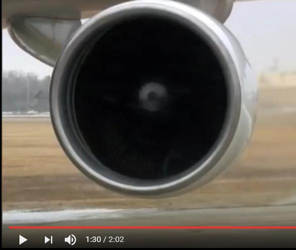

Увидел случайно в одной буржуинской передаче, интересный момент: в двигатель, прямо на лопатки КНД, снизу, подаётся струя жидкости.
При этом очевидно, что при высокой степени двухконтурности (не придирайтесь, двигатель может быть и трёхконтурным), часть жидкости вылетит в трубу второго (внешнего) контура.
Есть кто-то из специалистов, может быть кто-то обслуживал двигатели 747-го боинга?
Кто-то может поделиться реальными соображениями?
На стопкадрах видно время в роликах.
Стопкадр из одного ролика:
Внизу видна струя подаваемой жидкости (4159 просмотров) <a class='original' href='./download/file.php?id=104268&mode=view' target=_blank>Загрузить оригинал (22.53 КБ)</a>
https://youtu.be/J6yod-sOrT0

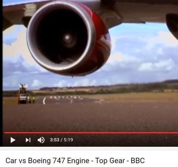

Из
ТРДД_2.jpg (4159 просмотров) <a class='original' href='./download/file.php?id=104269&mode=view' target=_blank>Загрузить оригинал (38.8 КБ)</a>
другого ролика:
https://youtu.be/veMmuTPiHKI

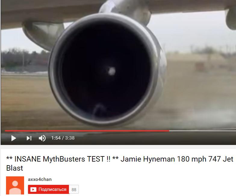

Ещё ролик:
ТРДД_3.jpg (4159 просмотров) <a class='original' href='./download/file.php?id=104270&mode=view' target=_blank>Загрузить оригинал (31.04 КБ)</a>
https://youtu.be/ZJ9uWsvR1l0
Что-то похожее на 2 струи.

Возникает несколько вопосов, не имеющих логических объяснений:
1. Зачем включать форсаж на земле, если в подобных самолётах достаточно 10-20% тяги, чтобы "победить" сцепление шасси с полосой?
2. Неужели объём этой струйки воды больше, чем "заглатывает" двигатель атмосферной влаги в полёте на крейсерской скорости?
3. Что будет с этой тонкой струйкой на скорости 700 км/ч? Долетит-ли она до лопаток или "размажется" тонким слоем по поверхности?
Полагаю это просто способ прочистки камеры сгорания на малых оборотах на стоянке, ибо на малых оборотах ГТД потребляют довольно много топлива и образуется много нагара.
Кстати, на обоих роликах по манипулициям с РУД видно, что даже на взлётный режим (около 70% номинальной мощьности) они не переводятся...
