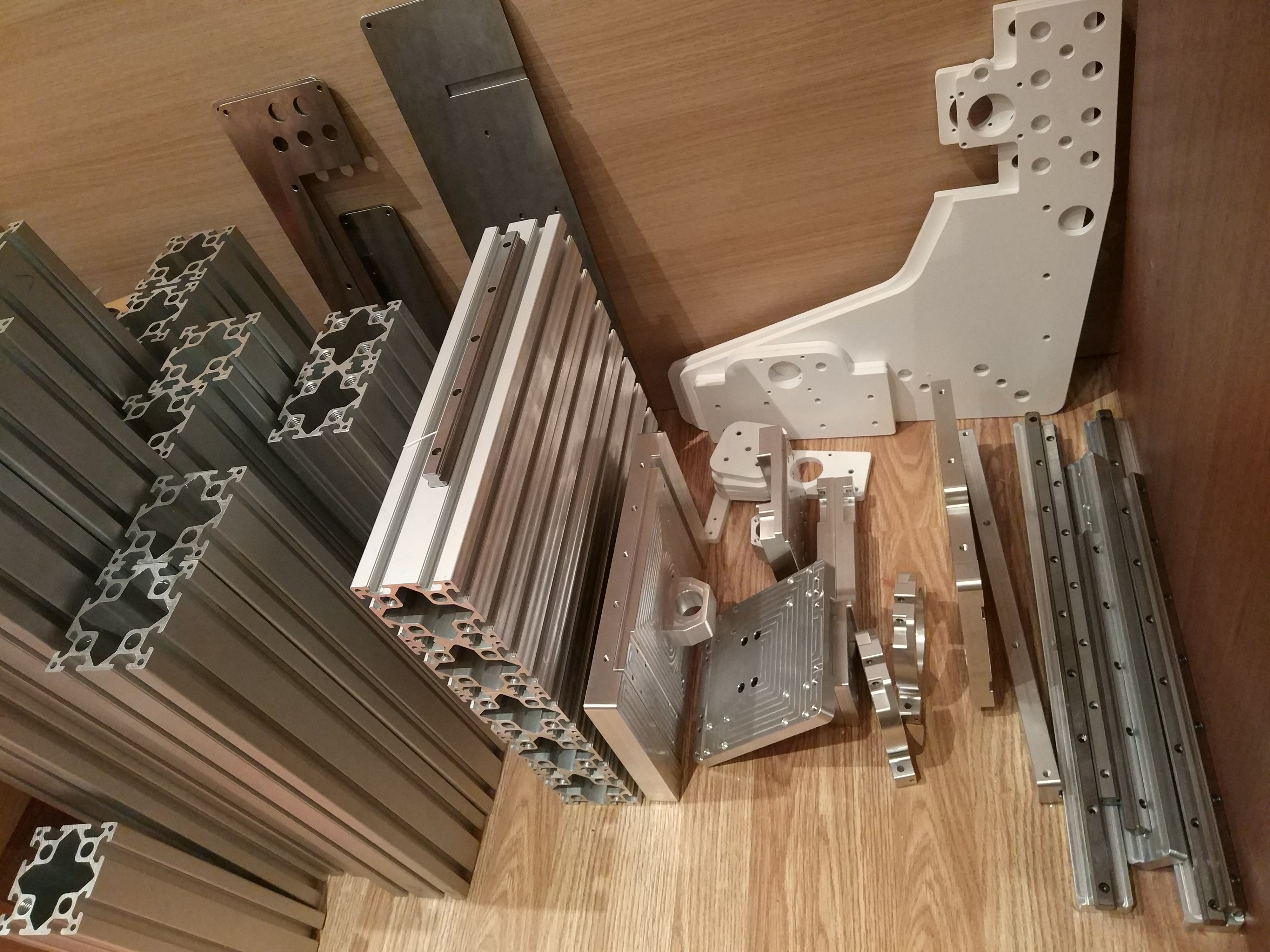

Фрезеряга, объясните как крепится портал Y к стойкам?
Что то не могу понять ;)
IMG_20170126.jpg (2217 просмотров) <a class='original' href='./download/file.php?id=103981&mode=view' target=_blank>Загрузить оригинал (289.87 КБ)</a>
20161229.jpg (2217 просмотров) <a class='original' href='./download/file.php?id=103982&mode=view' target=_blank>Загрузить оригинал (267.6 КБ)</a>
Re: Мелкий станочек 300х200х100
Стойки в сам профиль портала крепятся одним винтом. А так портал за боковины в основном закреплен.

Эти детальки сзади, боковины стальные :beer_blow:
IMG_20170209_221004.jpg (2207 просмотров) <a class='original' href='./download/file.php?id=103983&mode=view' target=_blank>Загрузить оригинал (167.05 КБ)</a>
Правильно понял?
ОНО.png (2198 просмотров) <a class='original' href='./download/file.php?id=103984&mode=view' target=_blank>Загрузить оригинал (319.66 КБ)</a>
Ага.

С обратной стороны (диагонально расположенно) можно сделать такой же кормашек, получится крепление на два винтика
Смысла нет. Тот край завязан боковиной.
В том то и дело что он связан с боковиной, а не с профилем. Мне так кажется
Крутить его там будет очень муторно. Закладной сухарь будет торчать из профиля и упиратся в боковину. Короче посчитал что от него проблем больше чем пользы.
Возможно Вы правы, благодарю :thumbup:
Да сплошные компромисы кругом. Там где сделано плохо и неправильно сделано не от незнания как лучше а от того что пришлось сделать выбор сделать в одном месте хуже чтобы в другом сделать лучше.

Дубль 2 сейчас в таком виде.
IMG_20170221_215153.jpg (2041 просмотр) <a class='original' href='./download/file.php?id=104061&mode=view' target=_blank>Загрузить оригинал (3.97 МБ)</a>
Фрезеряга, если можно, подробно фотографируй как и что собирается, каждый узел. Очень интересно
