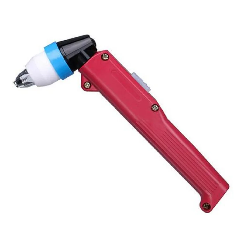

плазмотрон вот такой:
пользователь Fluke оставил фото, но без комментариев.
можно ли услышать что происходит на фото? какая функция кольца вокруг пламотрона? оно просто прижимает или играет роль датчика какого-то?
ищу бюджетное решение, без установки ТНС!

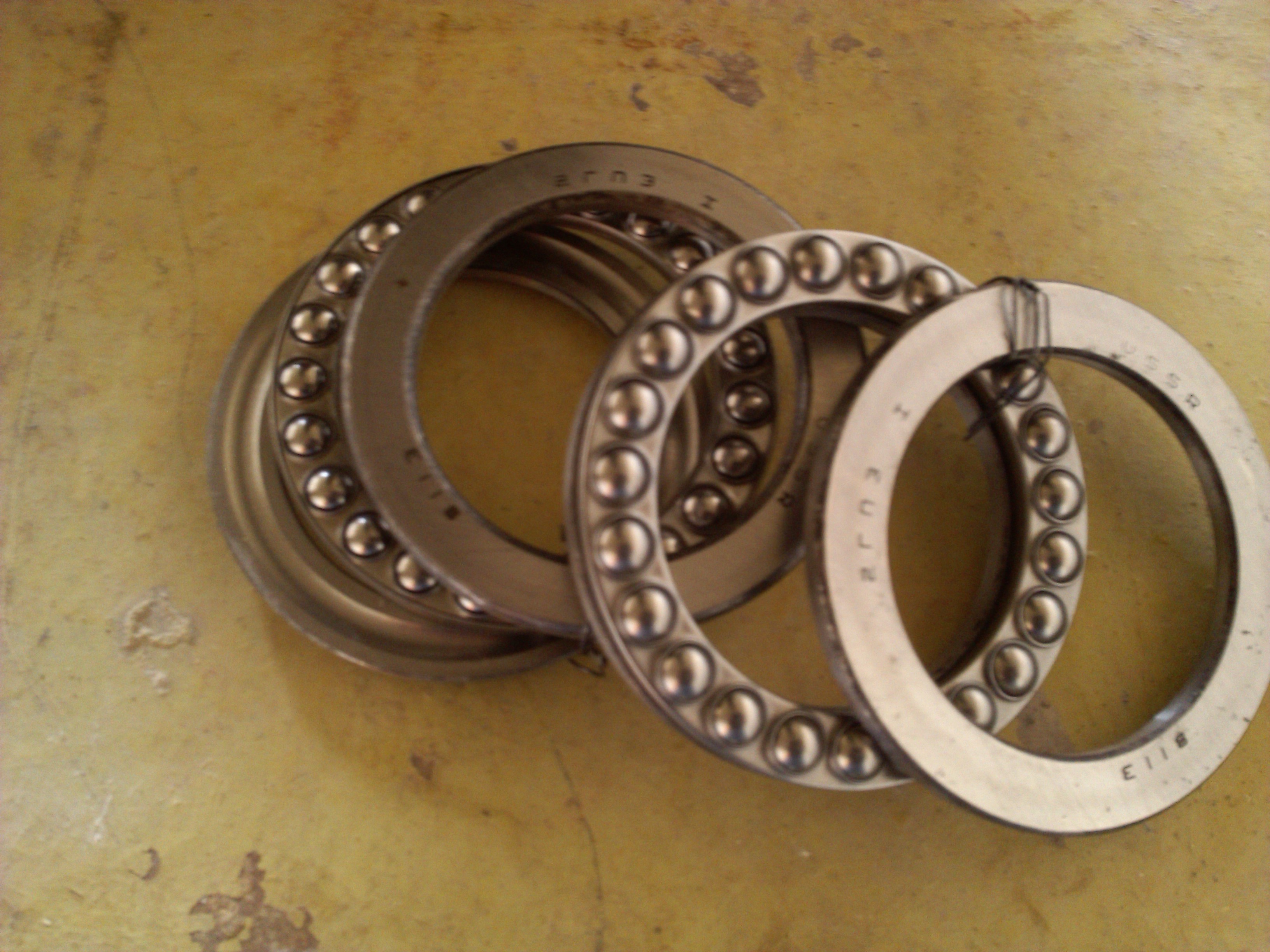

Совсем бюджетное решение в магазине с з/ч для тракторов. У нас стоило 50 руб.
IMG_20160311_105213.jpg (3745 просмотров) <a class='original' href='./download/file.php?id=103878&mode=view' target=_blank>Загрузить оригинал (1.2 МБ)</a>
