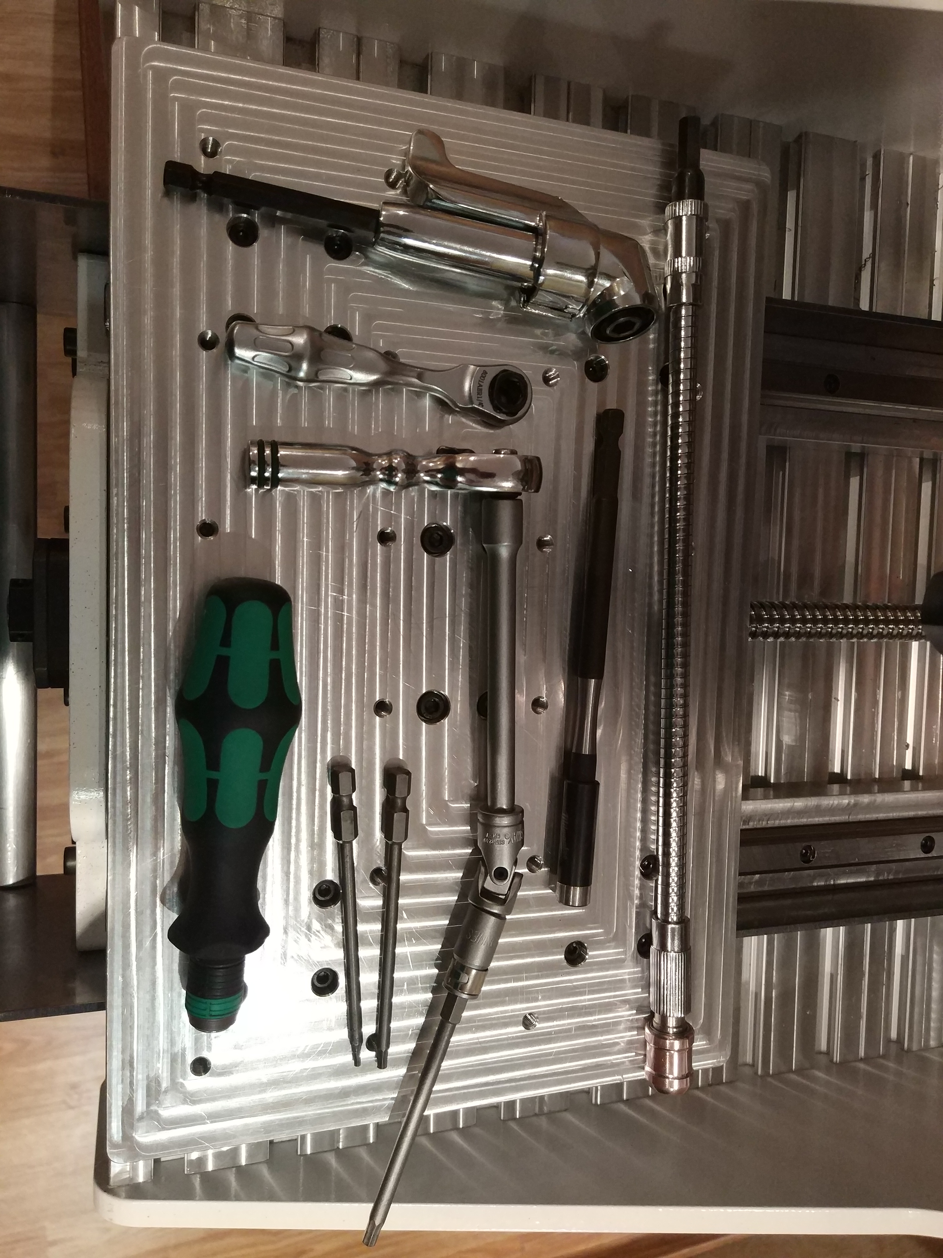

Порывщись по углам своей моделки, надыбал кусок плиты толстенький.
Дюралька АК-4ОЧТ, 35 мм.
АК-ка обалденный сплав. Шикарно фрезеруется, не липнет на фрезы даже без сож (но сож я использую, чтобы деталь не грелась и фрезам полегче). Упругий. Резьбы держит.
Плиту на стол, зацепился за углы, и начал обдирать. Сперва горизонты, а потом и тело.
По фрезеровке уложился в пол дня на круг. Один день с обеда пара-тройка часов и день до обеда пара часов.
Обмеряя деталь в который раз похвалил самого себя, что проапгрейдил текущий станок.
По Z уложился в среднем в 3 сотки, в карманах.
По общей геометрии - в десятку. Углы прямые.
Столик - не формы, конечно,там ценник на фрезеровку вообще космос, но дёшево такое бы не встало.
Загрузил в столешницу.
Ничего так, выглядит крепенько. А как соберу до кучи всё, будет фундаментально.
Не откладывая в долгий ящик, начал резать резьбы да примерять каретки.
И рельсу покатал, как без этого :-))
Чёт метчик начал скрипеть. На пол пути. Тормознул процесс нарезания, т.к. сломать метчик в теле столика - это будет "от такой рубец на сердце". Закуплю свеженьких метчиков и уж заря закончу с резьбами.
За сим столик можно считать изготовленным на 25%.
Остальной объём работ выполнит станок после установки по месту.
Следующим шагом - операция "Т-планки".

Сообщения: 13713
Re: Железный "Малышок" 300X400X170 по цветняку.
Пазы под каретки надо делать с выходом вперед чтобы иметь возможность снять одну каретку если засралась.

Ценное замечание. Скорее всего дофрезерую карманы.

Сообщения: 13713
Раде того чтобы один раз в 5 лет закрутить болты гайки швп так ослаблять и без того хилую и ослабленую фрезеровкой на пол толщины плиту еще и сквозным вырезом. Бред несусветный мало того что ребер нет так она еще и пополам почти распилена. А с доступом к гайке проблем както не наблюдал просто используйте хороший инструмент крепкие биты удлинители и компактные трещетки и проблем никаких небудет.
