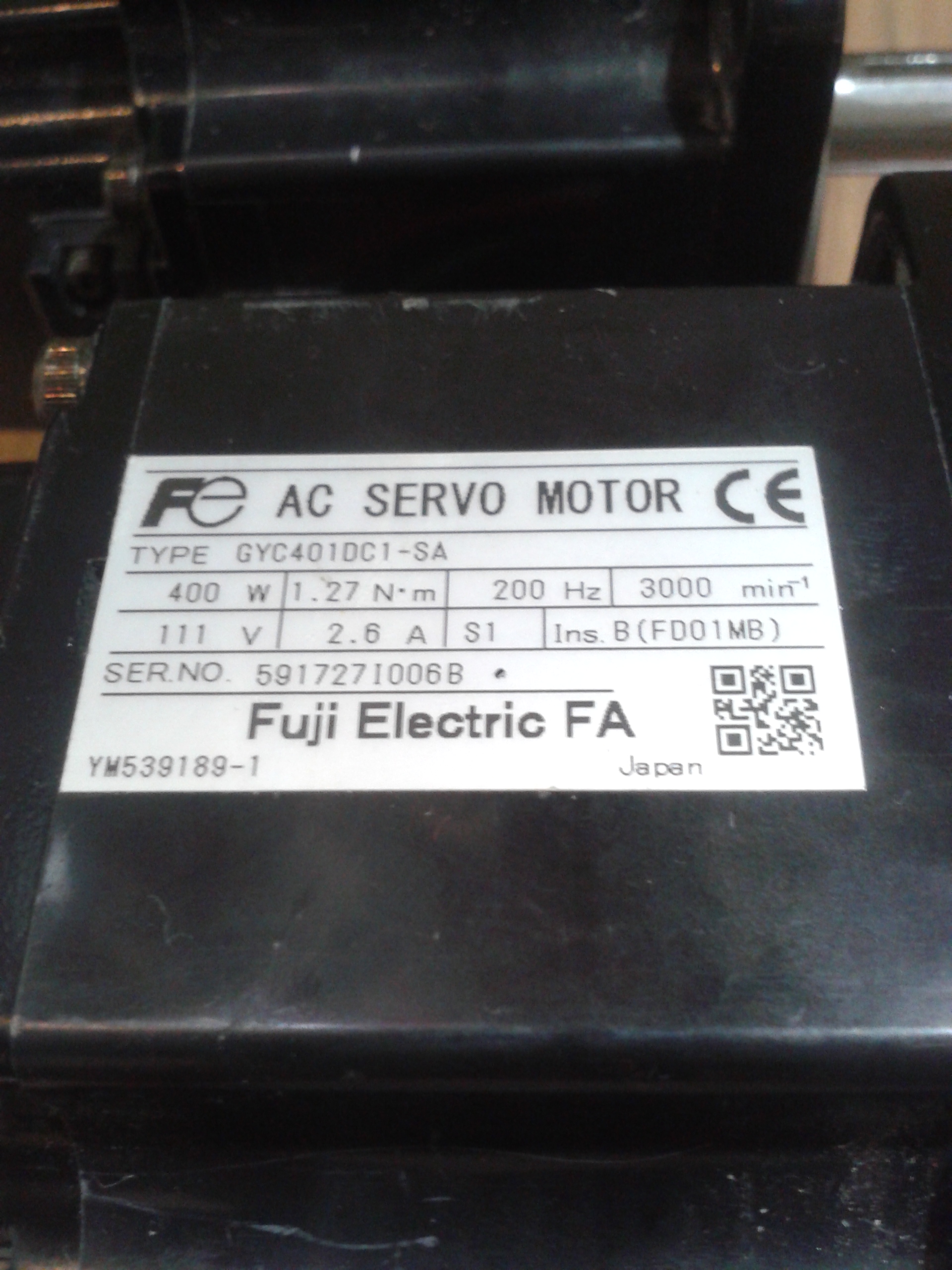

Да они самые, но без редукторов теперь.
20170216_232635.jpg (5317 просмотров) <a class='original' href='./download/file.php?id=103687&mode=view' target=_blank>Загрузить оригинал (1.34 МБ)</a>
20170216_232625.jpg (5317 просмотров) <a class='original' href='./download/file.php?id=103686&mode=view' target=_blank>Загрузить оригинал (1.3 МБ)</a>
Еще в продаже датчики индукционные
есть видео работоспособности

Ден, уточните пожалуйста как я понял драйвера подключаются к трехфазной сети 200V - правильно?
Для подключения в российскую трехфазную сеть нужно использовать понижающий трансформатор т.к. у нас сеть 380 вольт?

У вас простите нуля нет разве? Чет я не вкуриваю, люди поправьте. Бывает без нуля три фазы??
То что они от 220 работают факт, про 380 уточню, почитаю мануал пока, но думаю должны почему нет.
Странно, думал вылаживал мануал на них https://yadi.sk/i/YZKII6LpzKHr6
Посмотрел, три фазы, но 200V рядом самого немного вводят в ступор, но думаю все норм, если ошибаюсь здесь поправят ребята.
321.png (5236 просмотров) <a class='original' href='./download/file.php?id=103827&mode=view' target=_blank>Загрузить оригинал (37.28 КБ)</a>
А вообще больше смущает рисунок ниже, это вообще про какую сеть говорится? Я такого не встречал
243.png (5232 просмотра) <a class='original' href='./download/file.php?id=103828&mode=view' target=_blank>Загрузить оригинал (20.89 КБ)</a>
a) Power supply
The amplifier is used under the "over voltage category II" environment as specified in IEC 664.
The power input unit uses a reinforced isolation transformer based on IEC/EN standards.
A 3-phase, star-connected transformer should be used without regard to single-phase and 3-phase models. The transformer should be
grounded at the neutral point. The phase (line to earth) voltage must not exceed 120[V]

Трёхфазное напряжение 220V между фазами и очень часто применяется в промышленных шкафах с частотниками для защиты от помех. Просто стоит мощный трёхфазный понижающий трансформатор 380/220V Получается на выходе между фазами 220V. Если такого транса нет, то подключайте к L1 фазу, а к L3 ноль 220V из бытовой розетки, можно и наоборот, там просто трёхфазный диодный мост на входе. Также к L1C и L2С те же 220V. У меня так и сервопривода Panasonic, и частотники Omron фунциклируют без проблем.

Эти фалдики могут работать от обычной однофазной сети "220+ноль+земля", т.е. фактически от обычной розетки.
Сам так подключал - все ок.

Я сомневаюсь что у вас дома нет нуля. Это раз. Он не нужен при подключении на 380.
Меня 120V немного смущает. Не понятно немного зачем написано.
Второе, с чего вы решили что видео не мое, я не случайно написал что работает от 220 точно, на видео видно как подключено. Да,и видео от 17 февр.

Ноль нужен для подключения 220В, любая фаза и ноль это 220в. Я уверен что ее и к 380 можно смело подключать, иначе я давно их уже бы сжег.

Все три это фаза по схеме, я для себя схему перевел как три фазы по 220.
Но так же можно спокойно ноль и фазу цеплять на L1 и L2 причем без разницы какую куда.
