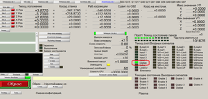

Коллеги, помогите. Не могу просканировать небольшой рельеф. Есть штатный щуп, который присоединяется к штатному контроллеру ЧПУ станка.
Как заставить станок при срабатывании щупа останавливать движение по z?
Пробовал Визард, но получается полная чушь, во-первых, в программе, которую создал Визард появляются коды, о которых я даже не слышал (G92), во-вторых, когда запускаешь эту программу, щуп ступенями движется вверх и вверх.
Может надо как-то сконфигурировать Mach? Наверняка все очень просто, но как? Какой командой можно управлять щупом после его срабатывания? И как понять, что он сработал? Ни на контроллере ни на компьютере нет индикации щупа.

dtolstoy писал(а):Как заставить станок при срабатывании щупа останавливать движение по z?
G31 Z-60 F50
dtolstoy писал(а):которую создал Визард появляются коды, о которых я даже не слышал (G92),
А про поиск в инете слышал? "G92 Mach3" вбивается в поиск и читается что это такое ;)
dtolstoy писал(а):Какой командой можно управлять щупом после его срабатывания?
G31 ждет срабатывание щупа и дальше идет следующая команда на выполнение. Если щуп не сработал в зоне действия Z-60 так же будет считаться что щуп сработал.
dtolstoy писал(а): И как понять, что он сработал? Ни на контроллере ни на компьютере нет индикации щупа.
В Mach3 есть закладка где отображаются все пин в том числе и пин Probe или Digitaize который отвечает за щуп.

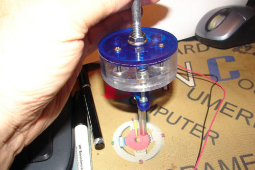

Прошу помощи у людей знающих и сведущих. Нужена помощь в написании похожего скрипта или макроса аналогичному на видео
[youtube]https://www.youtube.com/watch?v=2YsQJaaQqOQ[/youtube]
Станок под управлением Mach3, задействованы оси XZ, установлен тачсканер самопальный аналог
s-l500.jpg (3398 просмотров) <a class='original' href='./download/file.php?id=103428&mode=view' target=_blank>Загрузить оригинал (37.17 КБ)</a>
Заранее спасибо за любую помощь, или направления куда "копать" :)
