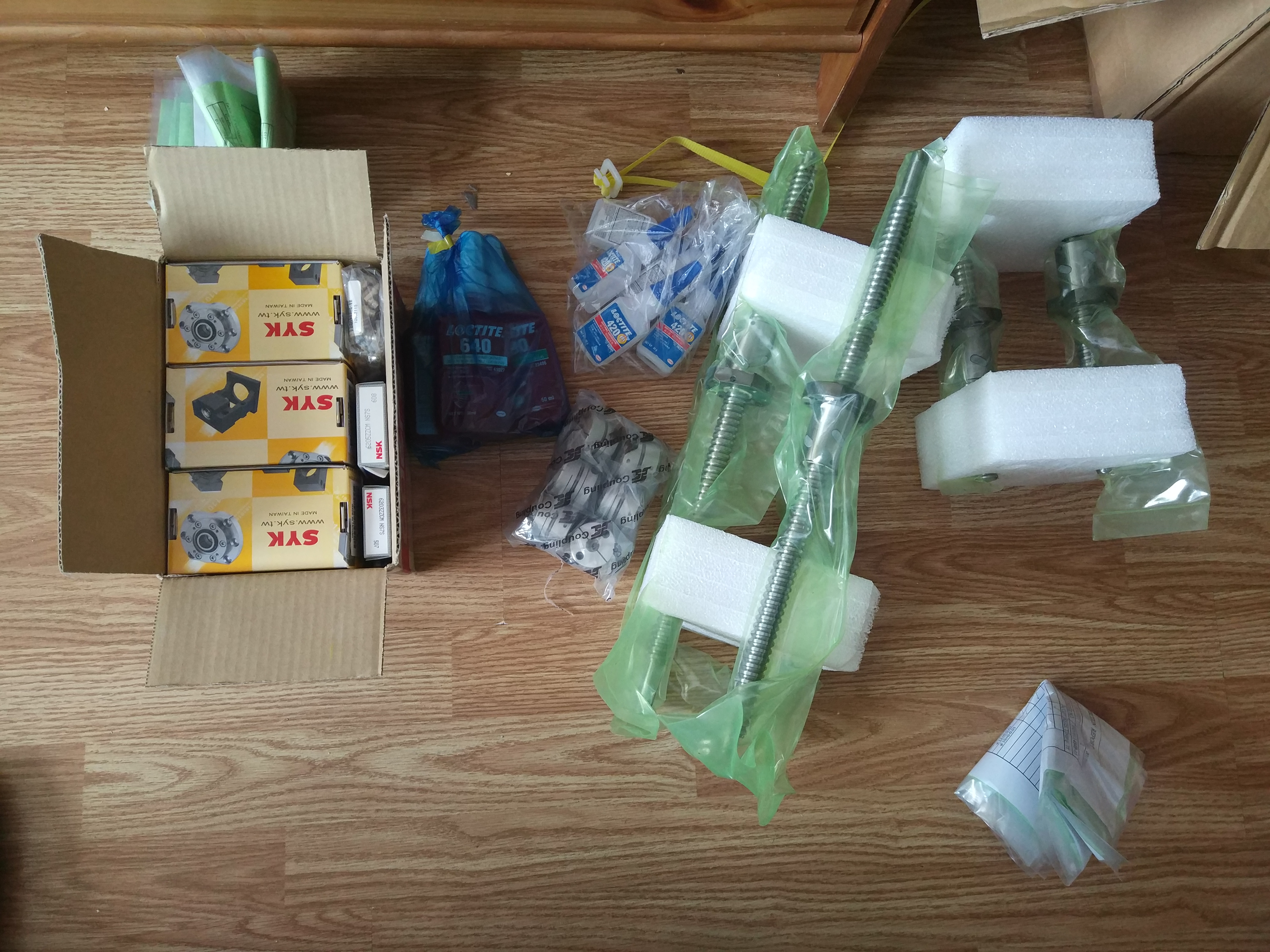

Приехали последние няшки. :cheesy:

Re: Мелкий станочек 300х200х100
Макс, винты С5? По чем?
С5 около 300 за комплект.
Сообщения: 2893
frezeryga писал(а):С5 около 300 за комплект.
А размеры?
нужны 2 винта по 800мм
Ссылку где брал в личку кинь
Последний раз редактировалось shalek 13 фев 2017, 16:00, всего редактировалось 1 раз.
2 по 400 и 1 на 250
stiks
Сообщения: 50
Зарегистрирован: 05 сен 2013, 11:35
Репутация: 25
Сообщение stiks »
frezeryga писал(а):Приехали последние няшки.
Не расскажете, где в станках используется цианакрилат?
детали к столу приклеивать.
