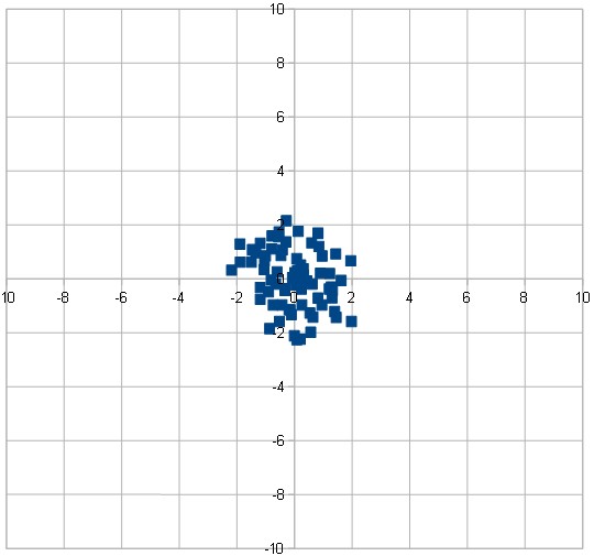

Провел контрольный тест LiteWL (после регулировки станка, то есть с той же настройкой, как для "Контакт-3")
Вот что получилось
Новый тест LiteWL.jpg (2780 просмотров) <a class='original' href='./download/file.php?id=103597&mode=view' target=_blank>Загрузить оригинал (26.99 КБ)</a>
LiteWL Новый тест диаметра.jpg (2780 просмотров) <a class='original' href='./download/file.php?id=103596&mode=view' target=_blank>Загрузить оригинал (37.15 КБ)</a>
Для наглядности масштаб тот же, что и в предыдущих тестах.

Вполне!
