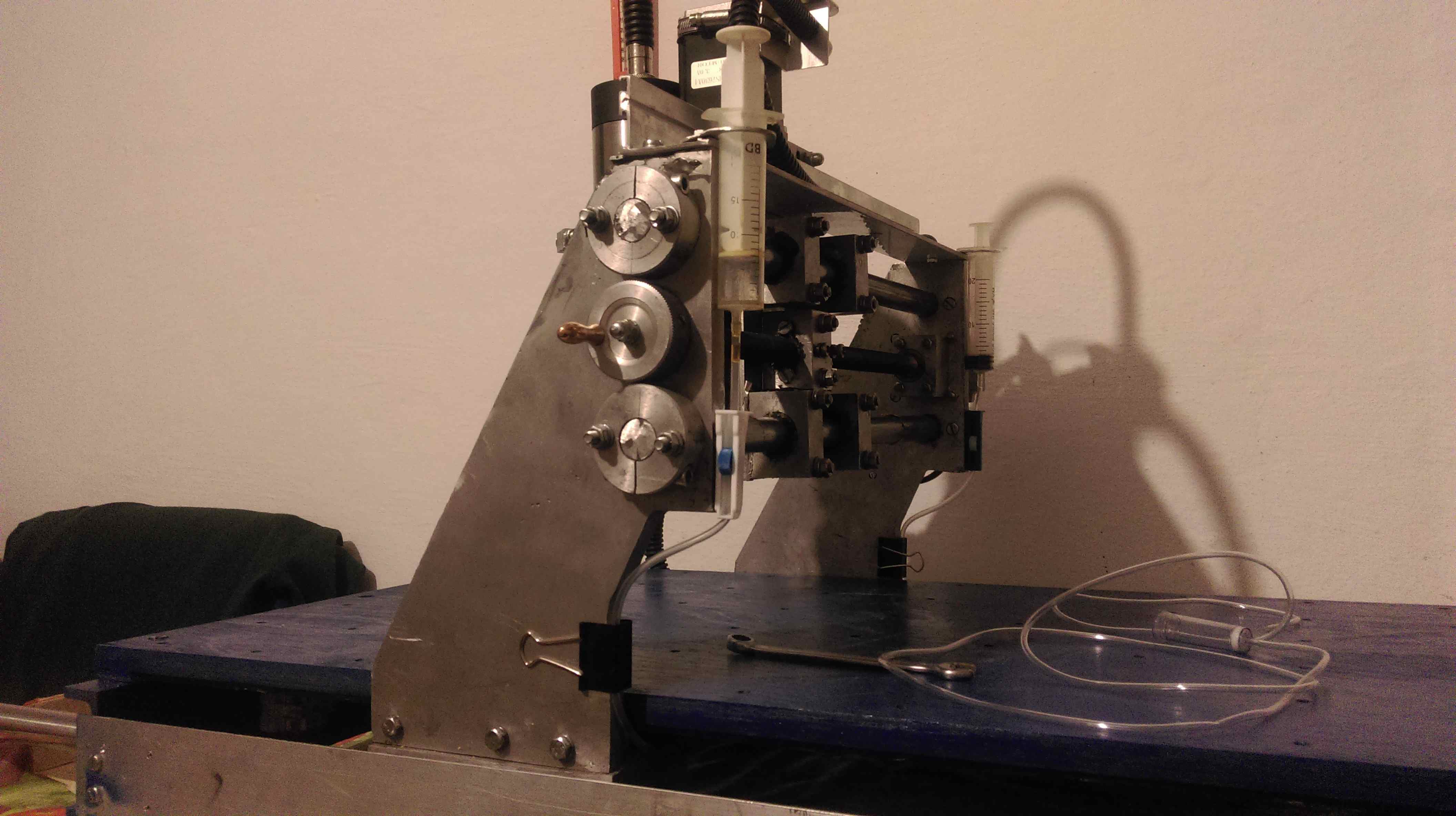

Решил замутить смазку из шприца и капельницы.
Результат не очень понравился не возможно отрегулировать подачу масла.Буду переделывать

Переделал смазку,теперь всё хорошо регулируется и видно как идет смазка.
Регулировал одна капля в 2.5 минуты, можно прибавить или убавить.
Краны выточенные из капролона.
Вовнутрь трубки от капельницы вставлена медная проволока чтобы сохранять форму трубки и не допускать перегибов.
Из капролона выточил краны (3980 просмотров) <a class='original' href='./download/file.php?id=103237&sid=66a350ef3babd2b57523067f085c6844&mode=view' target=_blank>Загрузить оригинал (444.04 КБ)</a>
Припаял ручки (3980 просмотров) <a class='original' href='./download/file.php?id=103238&sid=66a350ef3babd2b57523067f085c6844&mode=view' target=_blank>Загрузить оригинал (485.7 КБ)</a>
Припаял ручки
Установил во внутрь шприца не доходя до края 15мм для контроля за смазкой (3980 просмотров) <a class='original' href='./download/file.php?id=103239&sid=66a350ef3babd2b57523067f085c6844&mode=view' target=_blank>Загрузить оригинал (329.69 КБ)</a>
Вырезал держатель (3980 просмотров) <a class='original' href='./download/file.php?id=103240&sid=66a350ef3babd2b57523067f085c6844&mode=view' target=_blank>Загрузить оригинал (473.89 КБ)</a>
Вырезал держатель
92.jpg (3980 просмотров) <a class='original' href='./download/file.php?id=103241&sid=66a350ef3babd2b57523067f085c6844&mode=view' target=_blank>Загрузить оригинал (354.42 КБ)</a>
93.jpg (3980 просмотров) <a class='original' href='./download/file.php?id=103242&sid=66a350ef3babd2b57523067f085c6844&mode=view' target=_blank>Загрузить оригинал (449.92 КБ)</a>
94.jpg (3980 просмотров) <a class='original' href='./download/file.php?id=103243&sid=66a350ef3babd2b57523067f085c6844&mode=view' target=_blank>Загрузить оригинал (494.53 КБ)</a>
95.jpg (3980 просмотров) <a class='original' href='./download/file.php?id=103244&sid=66a350ef3babd2b57523067f085c6844&mode=view' target=_blank>Загрузить оригинал (417.48 КБ)</a>
