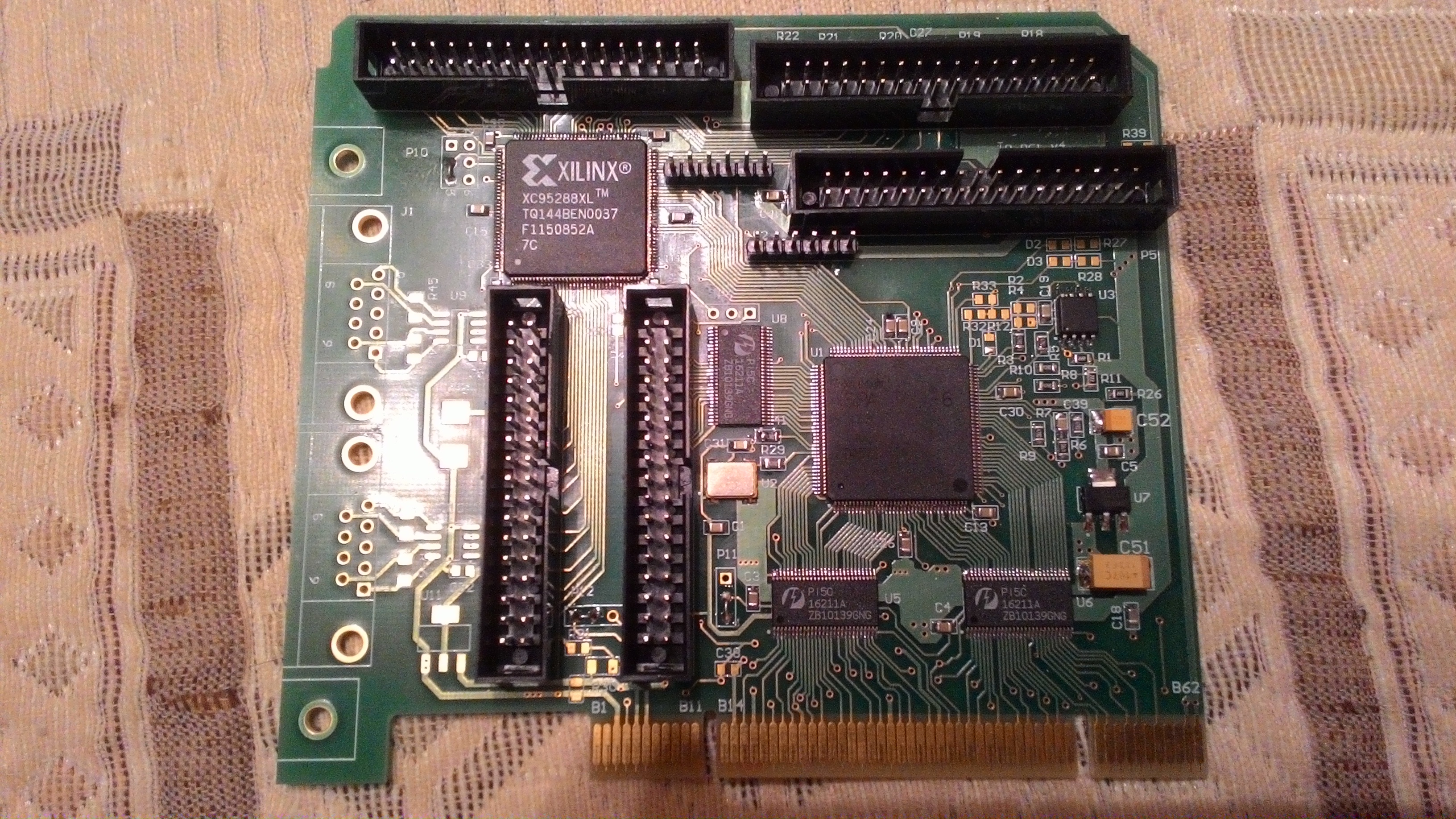

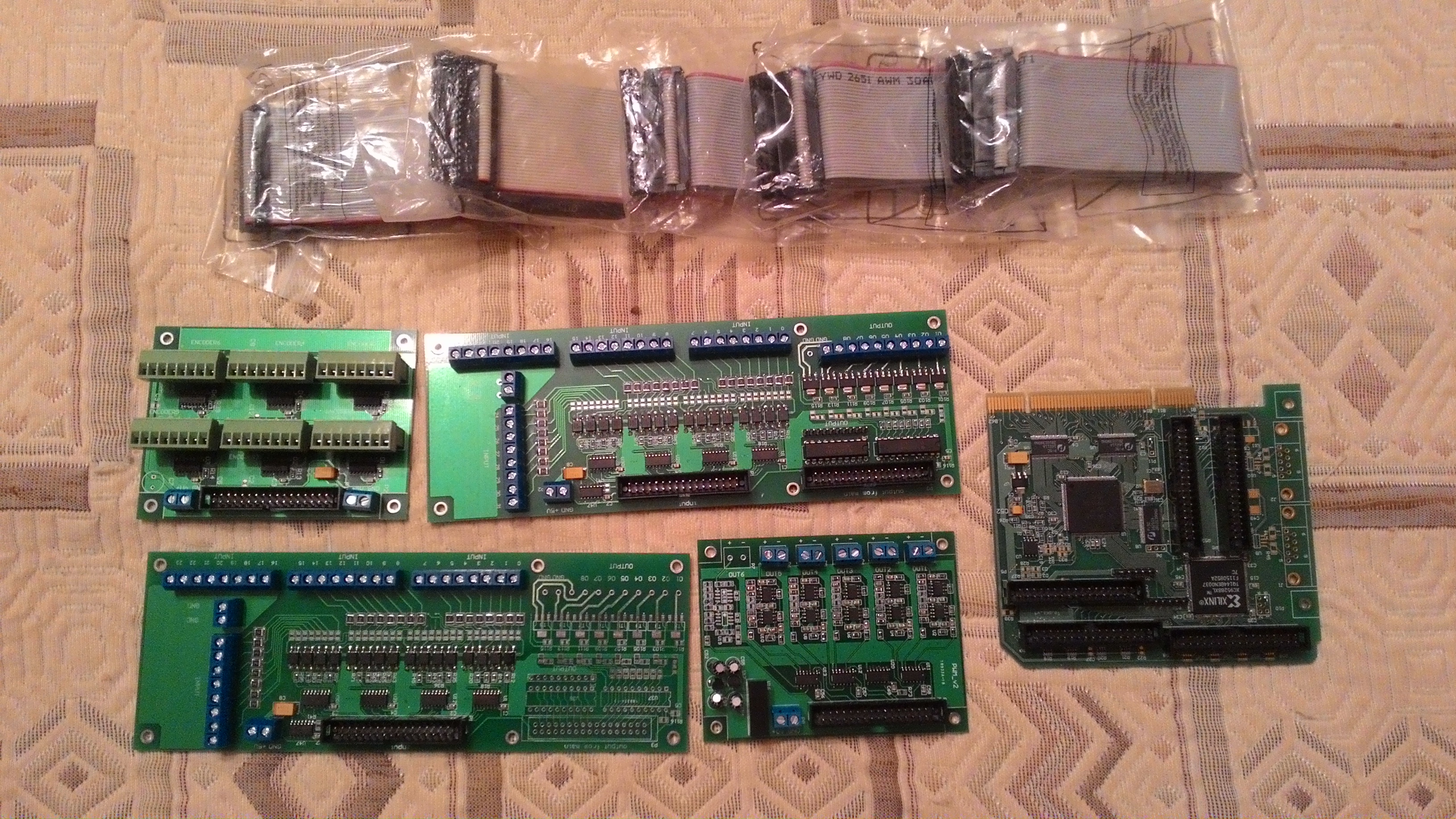

Краткий отчет:
Посылка с Рязани до Москвы шла 2 дня - рекорд для почты, правда почтальон наверно устал и присел передохнуть на коробку - немного подмятая, но внешних повреждений никаких не заметил, спасибо отдельной упаковке каждой платы.
Порадовало наличие в комплекте шлейфа для дополнительной платы 32 входов. Внешне платы производят хорошее впечатление.В выходные буду соединять с компом для тестирования и вникания. Вопросы наверняка будут, но это позже по мере появления. В качестве пожеланий на будущее - улучшение "тактильных характеристик" - углы плат сильно острые, их бы немного притупить, ну и то, за что любим хаять китайцев - пара разъемов стоят кривовато. Впрочем, ни первое, ни второе на работу не влияет и претензией не является). И хорошо бы в комплекте поставлять шлейф для соединения с релейной платой. Так то провода нашел, но для удобства будущим покупателям наверно не помешает.
Дополнение: сейчас "отдел продаж" хромает на обе ноги - вместо того, чтоб в первом сообщении описать дополнительные возможности и модификации, пришлось вытягивать инфу "что могло быть там, где сейчас ничего нет" :hehehe: в трех разных темах, а ведь возможность дополнительных входов (или выходов) для многих потенциальных покупателей может быть определяющим фактором. Не стесняйтесь рассказывать о вашем продукте, это же коммерческий проект, а не благотворительный, должна быть заинтересованность в новых клиентах.

Какие разъёмы кривовато? :)

PKM писал(а):T00T, а можно на фото показать где какая плата?
На фото(см. выше)
верхняя левая- плата на 6 енкодеров.
справа от неё - Плата IO(32 входа 16 выходов).
Правая по центру - MAIN
Нижняя левая Плата IO(32 входа),
и справа нижняя - PWM(5 каналов)

Небольшое неудобство: На плате IO - два шлейфа, не очень удобно всё это размещать, поэтому сейчас есть платы IO(8 - out, 16 - in) всё оптоизолировано, и выходы можно подключить как с общим плюсом, так и с общим минусом. Выходы транзисторные. Соответственно шлейф на плате один, это намного удобнее.

T00T писал(а): Какие разъёмы кривовато? :)
Двойные болтовые - на энкодерах правый по фото и на полной IO вертикальный (gnd наверно)
Сообщения: 21923
Re: Плата управления ЧПУ под LinuxCNC (готовим замену 7i77+5
Подобные клеммники нужно паять особопрочными тугоплавкими припоями, иначе при затяжке клемм штыри легко провернуть в припое и надёжность контакта будет под большим вопрсом. И даже если их и припаять ровно, то при таком провороте они и становятся криво.
Лучше всего использовать либо угловые клемники, либо разъёмные как в Mesa, хоть они и немного дороже...

Очень даже не немножко
Я не волшебник я пока учусь......
Сообщения: 21923
На твои количества можно получить хорошие цены.
Да и обычные цены будут всяко дешевле возвратов и репутации...

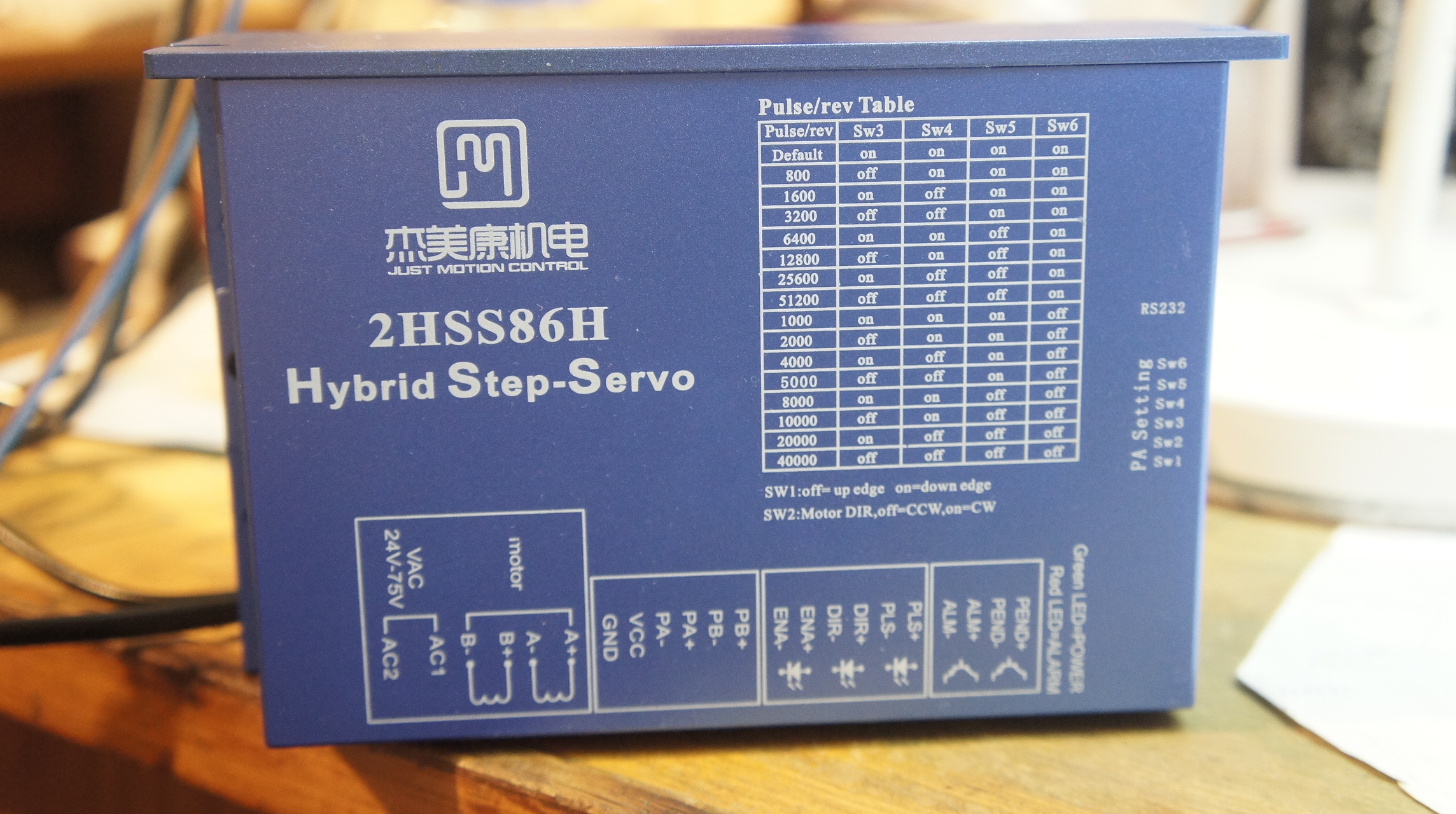

Для всех интересующихся STEP-DIR реализацией:
На данный момент в плате MAIN вся логика реализована, драйвер тоже написан.
У нас это дело оттестировано на вот таком драйвере
DSC04056.JPG (3623 просмотра) <a class='original' href='./download/file.php?id=105136&mode=view' target=_blank>Загрузить оригинал (1.91 МБ)</a>
Всё работает.
Других драйверов с моторами у нас пока нет, поэтому тестирование затягивается
Нужно тестировать на других драйверах.
У sergey_s при попытке управления, драйвер (модель не помню) уходит в ошибку. Пока не удалось понять по какой причине это происходит.
