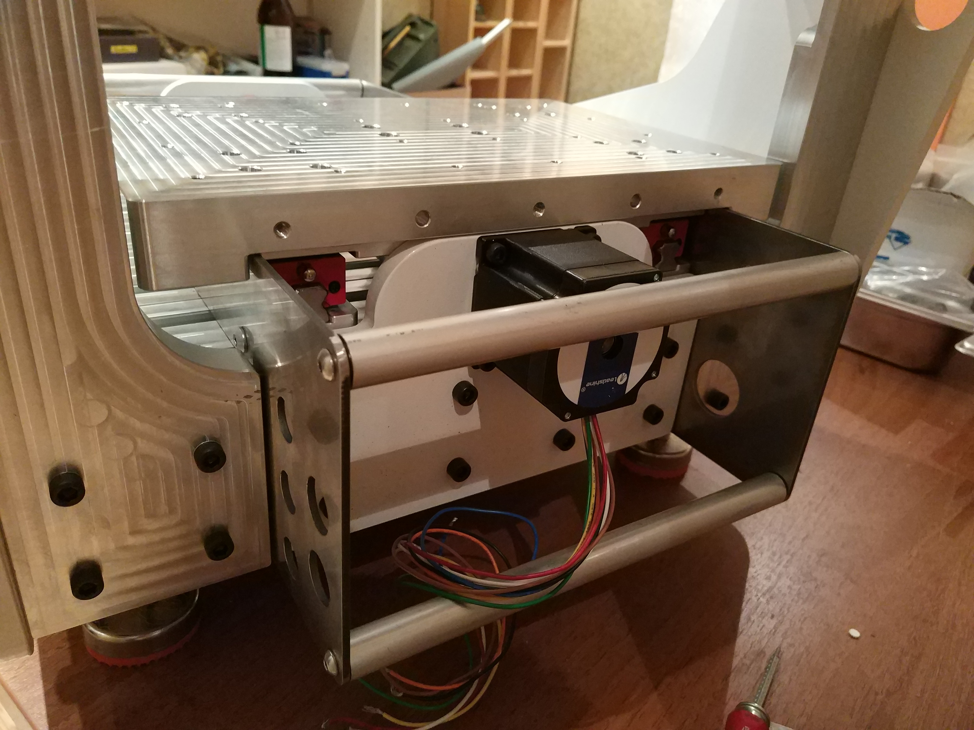

Приехали стальные детали дубль 2 :lol:
Ну эти уже не стыдно ставить на станок. Качество норм. Начинаем двигатся дальше. Швп опоры муфты в пути. Шаговики шпиндель прибыли. Второй станок пойдет веселей пока руки помнят что куда и ждать детали будет ненужно.

А для чего такие большие отверстия в месте крепления к профилю? Планируется какой то хитрый крепеж для регулировки геометрии?
Re: Мелкий станочек 300х200х100
В профиле дырка 12мм под резьбу м14 дырка 15мм для регулировки. На переходных втулках с м14 на м8 решил сэкономить и влупил тупо обычные болты на 14 дешевые из хрж.

Почти все железо наместе. Видно устройство механических ограничителей хода тоесть то место где долбанется если что.

От себе думаю,реально сдвинуть шпинделем стол в этом месте (ну не киловатными сервами ,а шаговиками 12-16 кг :hehehe: )?
Ты проставки клеял чем к профилю (локтайт\эпоксидка) ?
Я думал вообще проставки под паз профиля фрезернуть (утопить в пазы 3-4 мм) ,как в Y ,но засомневался,что юстировка не возможна будет. :thinking:
Кстати, ты им верх (под сами рельсы) уже прикрученные фрезеровал или отдельно ?

А каким образом рельс можно сдвинуть вдоль? Выступы зло. На дешман профилях все пазы кривые и привязыватся к ним нельзя. У меня сидят на фиксаторе но можно и без него никуда они не денутся.

Не,не вдоль Х , а вдоль Y (Ну вдруг 10-кой по G0 :freak: )
А привязываться к профилю,еще и не цельному ,реально не стоит.Потому я и выкинул из головы эту идею.
Я просто с подвижным столом не делал,интересуюсь))) у тебя ж не первый такой.

У меня на этом станке вообще нет никаких упоров нигде. Все свободно все можно подвигать выставить.

А почему плиты под опоры винта стола сделал из стали? А не из алюминия, фрезерованными?
