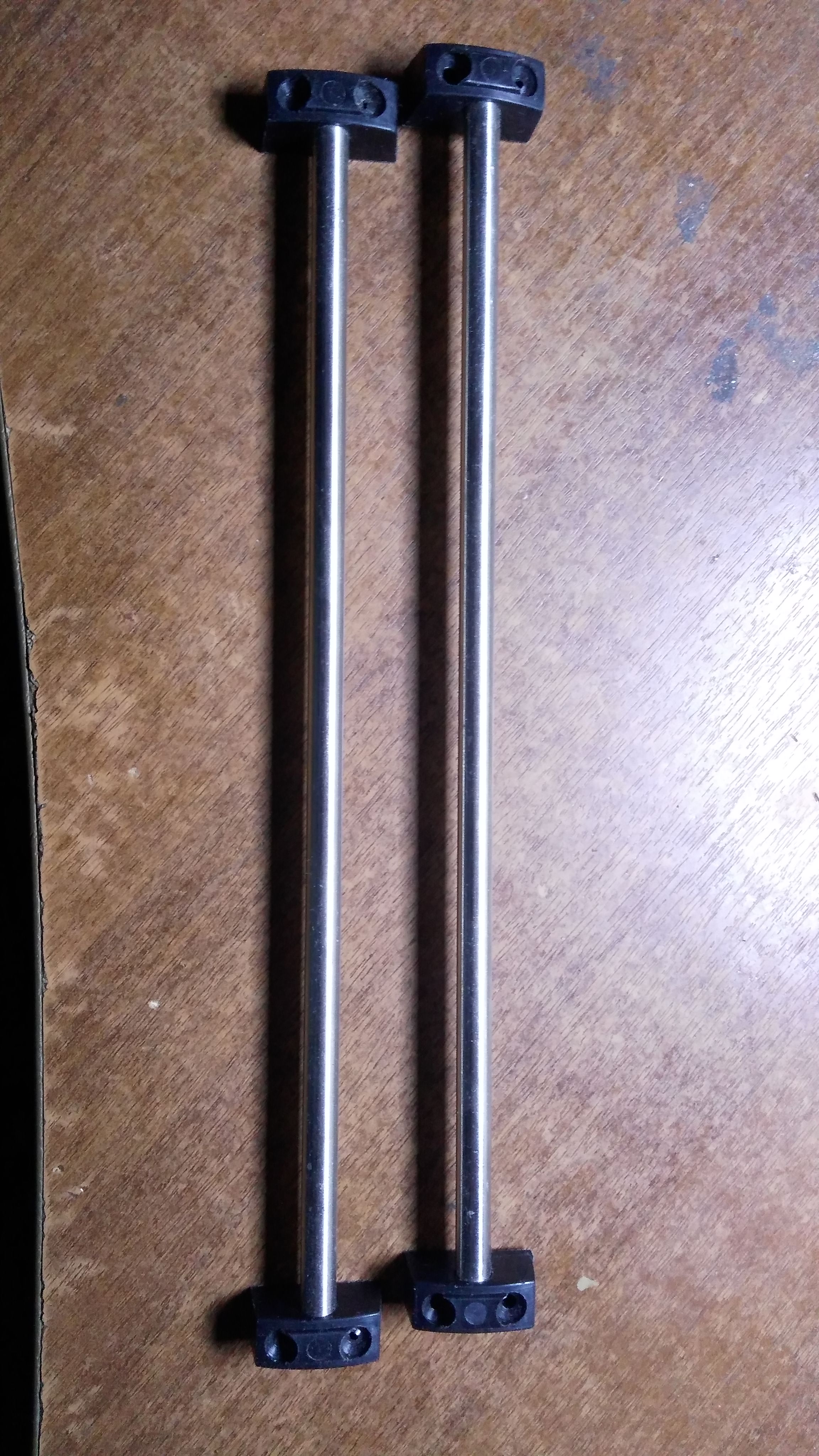

А вот на оси Х будут стоять такие направляющие с таким креплением.
IMG_20170210_000655.jpg (2889 просмотров) <a class='original' href='./download/file.php?id=102767&mode=view' target=_blank>Загрузить оригинал (1.27 МБ)</a>
Они вытащены из старой советской мебели. Стояли на откидных крышках(снизу петли, сверху ручка, а этот механизм регулирует на сколько опустится крышка)
Да они короткие и не каленые, да не шлифованные, но думаю шлифануть пастой гоя будет вполне достаточно, да и крепления для следующего принтера не настолько широкие, чтоб этих валов не хватило по длине.

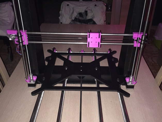

67e645a2cc6e.jpg (2888 просмотров) <a class='original' href='./download/file.php?id=102768&mode=view' target=_blank>Загрузить оригинал (247.92 КБ)</a>
Chpok
Сообщения: 371
Репутация: 18
Re: Очередная версия Prusa 200x200x330
Сообщение Chpok »
Расстояние от шпильки до направляйки не обязательно должно быть большое
IMG_1881_preview_featured.jpg (2886 просмотров) <a class='original' href='./download/file.php?id=102769&mode=view' target=_blank>Загрузить оригинал (83.89 КБ)</a>

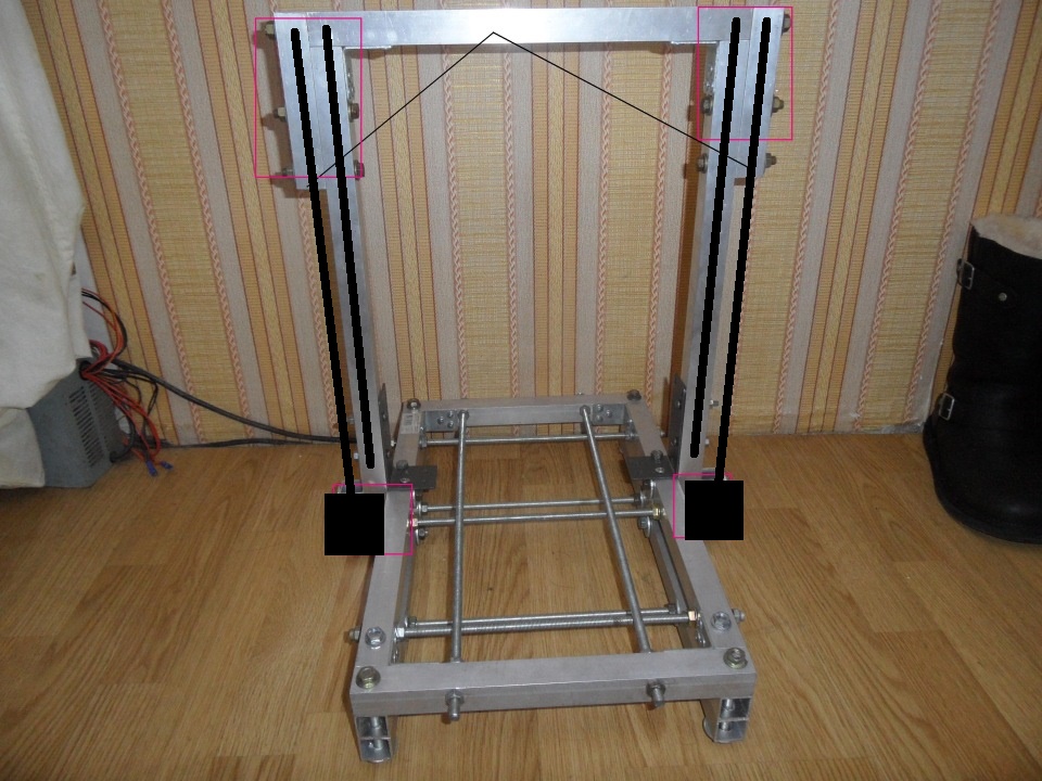

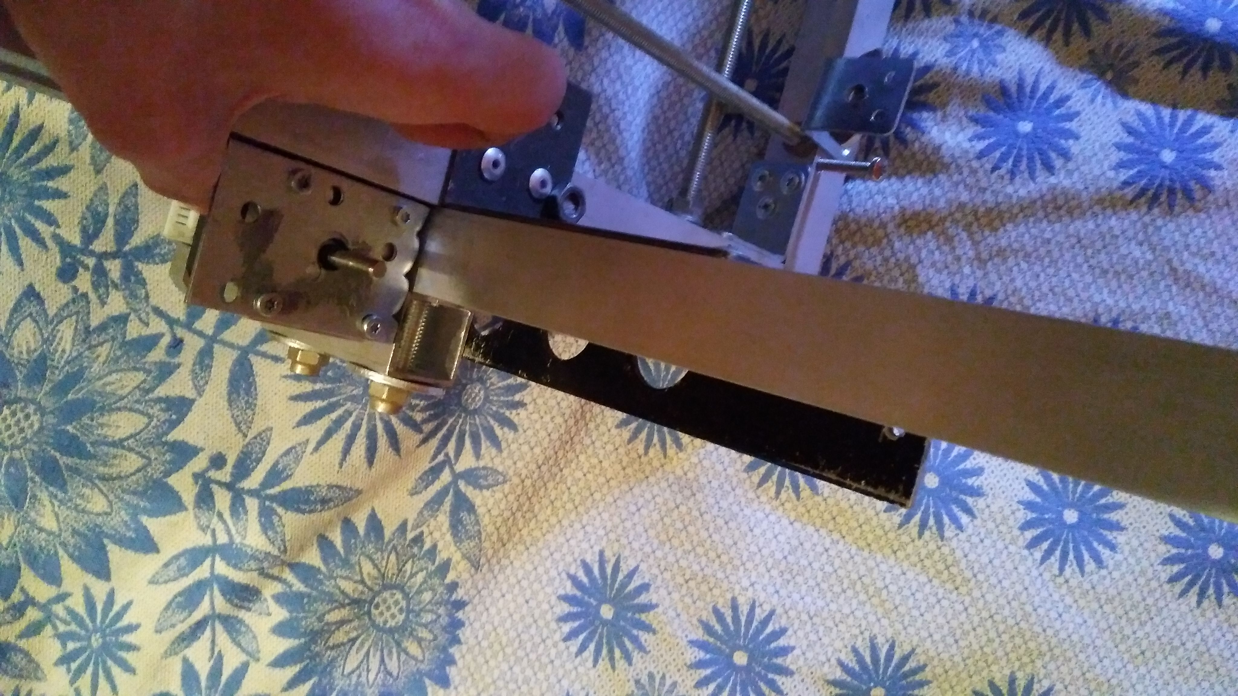

IMG_20170210_182054.jpg (2849 просмотров) <a class='original' href='./download/file.php?id=102846&mode=view' target=_blank>Загрузить оригинал (1.31 МБ)</a>
IMG_20170210_182106.jpg (2849 просмотров) <a class='original' href='./download/file.php?id=102847&mode=view' target=_blank>Загрузить оригинал (1.09 МБ)</a>
Я согласен, что между шпилькой и направляющей расстояние может быть не большое, просто надо придумать это самое крепление и не забывать про каретку, чтоб не получилось, что решив одну проблему, со второй загнать себя в тупик.
Появились идеи, как сделать стол на ультик и параллельно думаю про стол на данный принтер(кстати текстолит оказался кривой и пришлось пока отказаться от идеи.)
Осталось придумать к чему приложить и обвести.
Лист чего-то ровного, но не обязательно жесткого, так как для ужесточения конструкции будут проходить вот такие алюминиевые уголки 40х20х2мм с обоих сторон и в центре, типа как вот так:
Сообщение arkhnchul »
двигатели Z лучше сверху повесить кстати. Хак довольно известный, фигзнат, что их все время продолжают вниз ставить.
Stix1191
Сообщения: 89
Зарегистрирован: 25 янв 2017, 11:16
Настоящее имя: Igor
Откуда: Беларусь г.Минск
Сообщение Stix1191 »
arkhnchul писал(а):двигатели Z лучше сверху повесить кстати
Спасибо, не знал. Думал наоборот лишний вес на портале будет еще больше его раскачивать.
arkhnchul
Сообщения: 1754
Репутация: 339
Откуда: москва
они портал качать не будут.
Зачем это - погуглите "Z wobbling" и как с этим героически борются разными скользящими креплениями Z гаек к каретке на готовых прюшах. Двигатели сверху позволяют воткнуть туда тонкие шпильки, типа M3 - поскольку так они будут работать на растяжение, а не сжатие, то и таких вполне достаточно - каковые не смогут сколь-нибудь повлиять на изгиб направляющих, в отличие от дефолтных M8 или трапеций.
