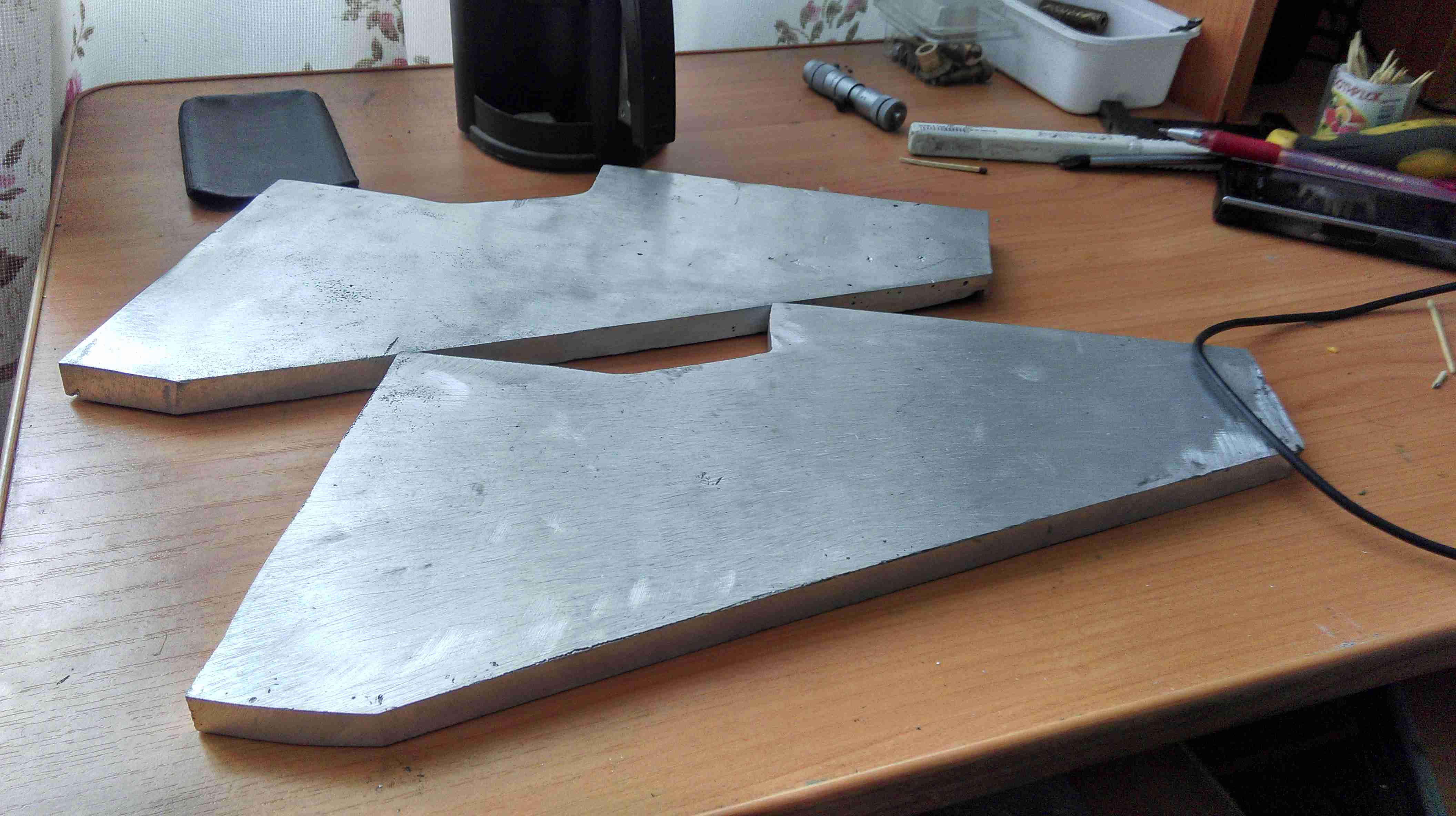

Трещина,чуть кондратий не хватил :pssdoff: .Хотя пор не было.Пришлось переделать сразу две стойки если делать одну тогда валы будут не параллельно.
Переделал,но всё равно лопнуло в том же месте :mrgreen:

Еще раз отлил заготовку но изменил крепление валов ,теперь точно не сломается.

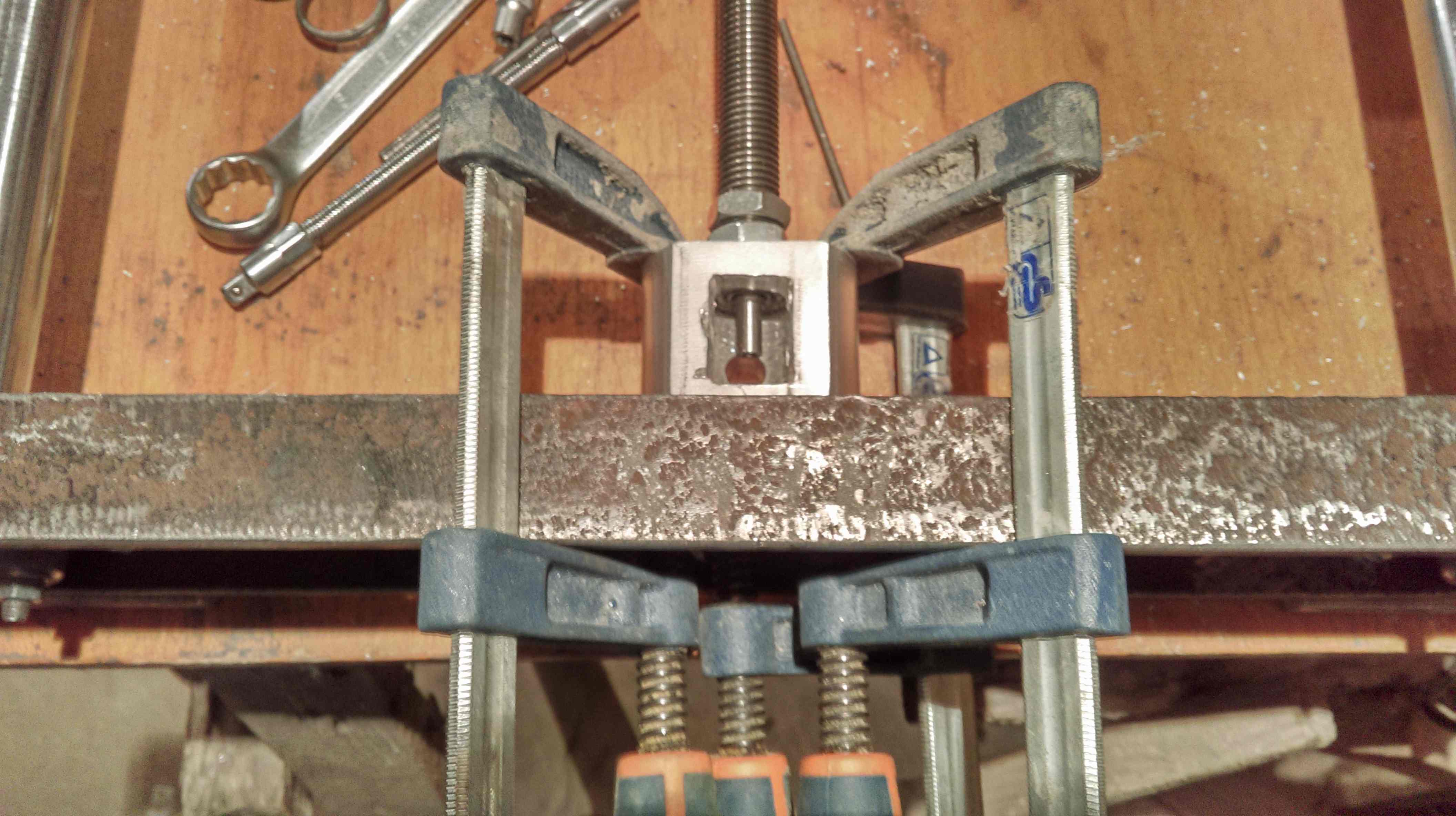

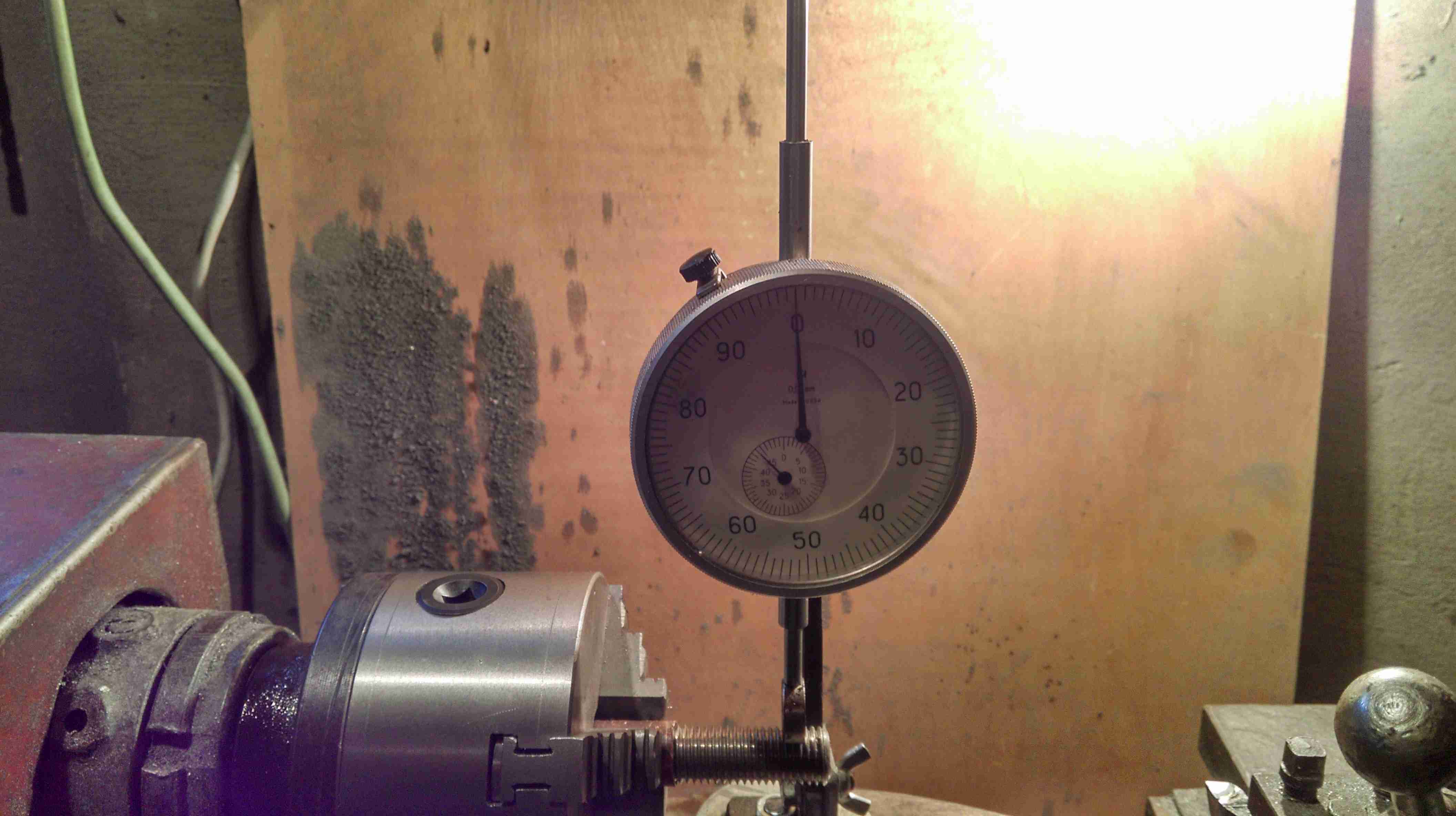

На ось Y проточил винт,уложился с одной стороны в 0 с другой стороны биение 2 сотки.

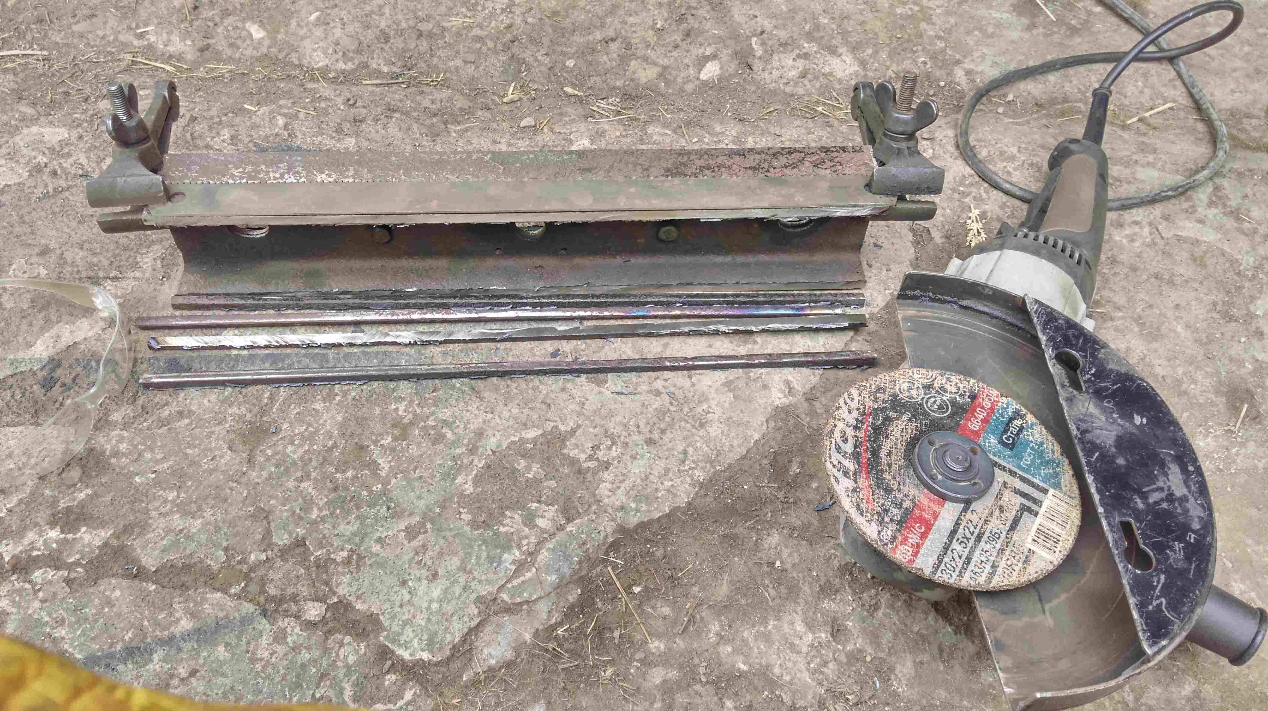

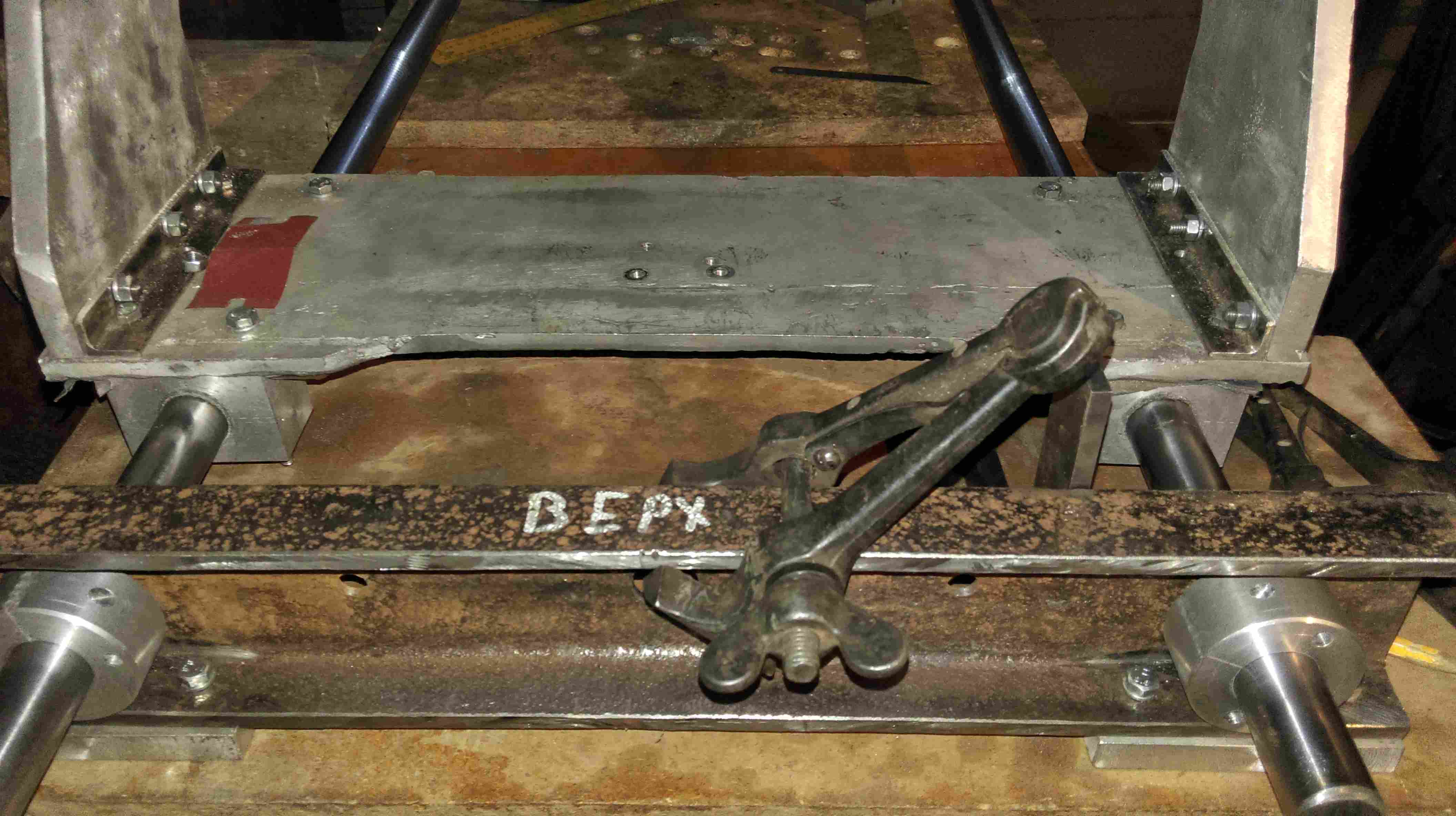

Ещё раз трещина на основании.
68.jpg (2239 просмотров) <a class='original' href='./download/file.php?id=102842&mode=view' target=_blank>Загрузить оригинал (343.43 КБ)</a>
Mamont
Сообщения: 2005
Репутация: 391
Настоящее имя: Виталий
Откуда: РБ Минск
Re: Фрезер с рабочим полем 580/320/100 для хобби.
Сообщение Mamont »
Ну кто ж так жмет. Выборку надо бы сделать

Выборка так понимаю пропил нужен делать дальше?
На стойках портала он был только не помогло,склоняюсь к тому что нужно было во время плавки добавлять больше чистого алюминия дюраля нужно было меньше.
Mamont
Сообщения: 2005
Репутация: 391
Откуда: РБ Минск
Сообщение Mamont »
Как то так
Диаметры вала и дырочки сильно отличаются? Сильно приходится ужимать?
52.jpg (2209 просмотров) <a class='original' href='./download/file.php?id=102857&mode=view' target=_blank>Загрузить оригинал (306.5 КБ)</a>

Нет не сильно все было очень плотно под развертку правда был разбег в 4 сотки разделил на две стороны по две сотки и подогнал шабером.

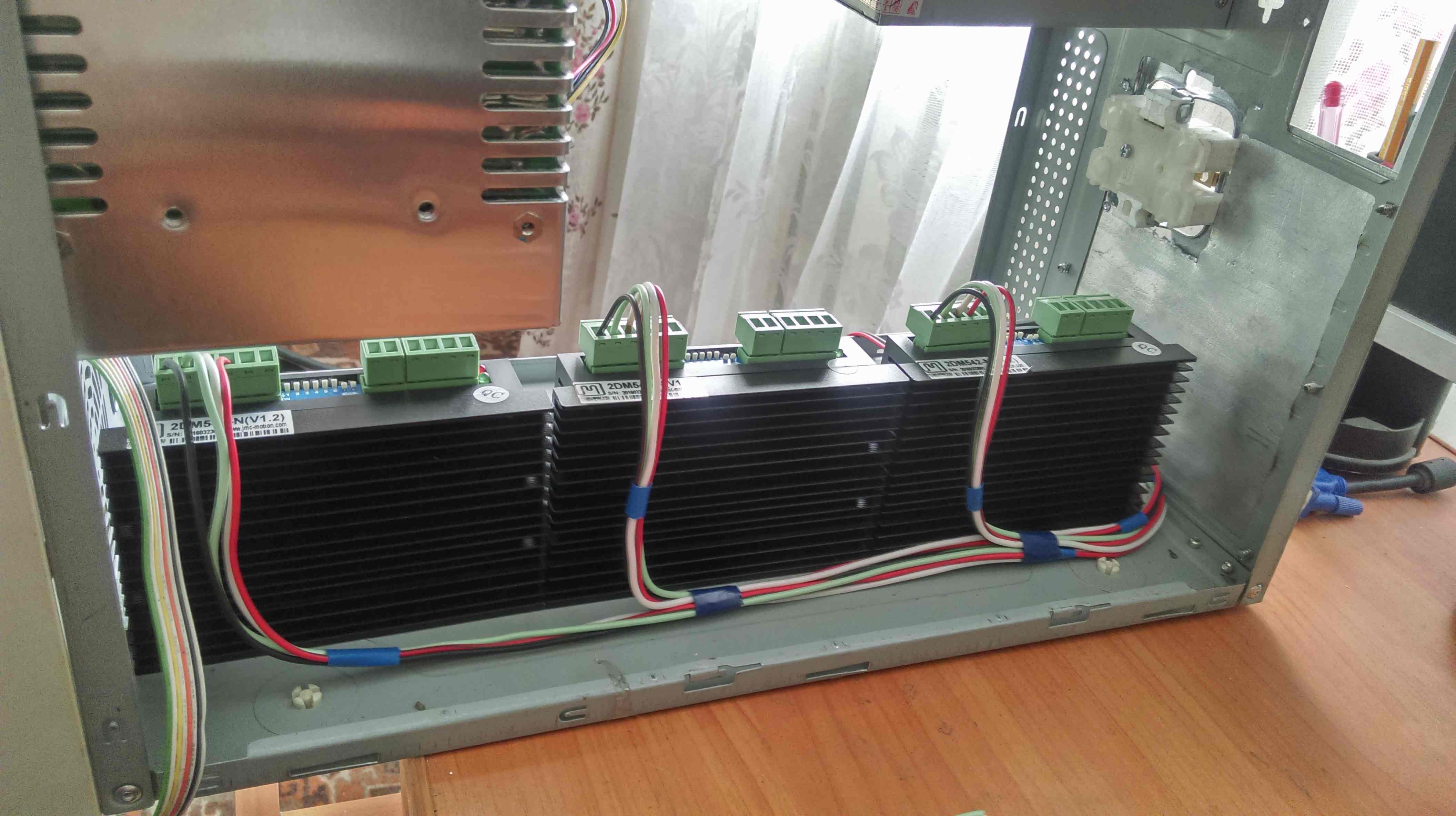

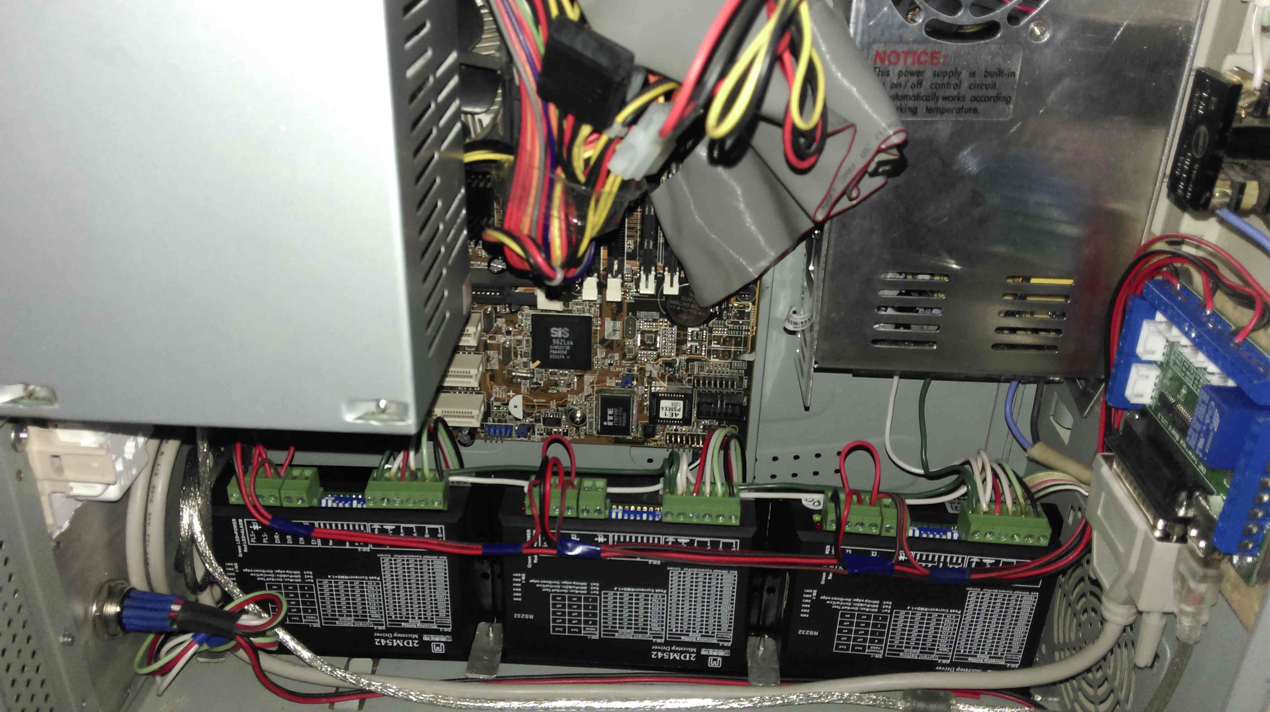

Собрал электронику.Всё уместилось в системник КП частотнику место тоже нашлось.

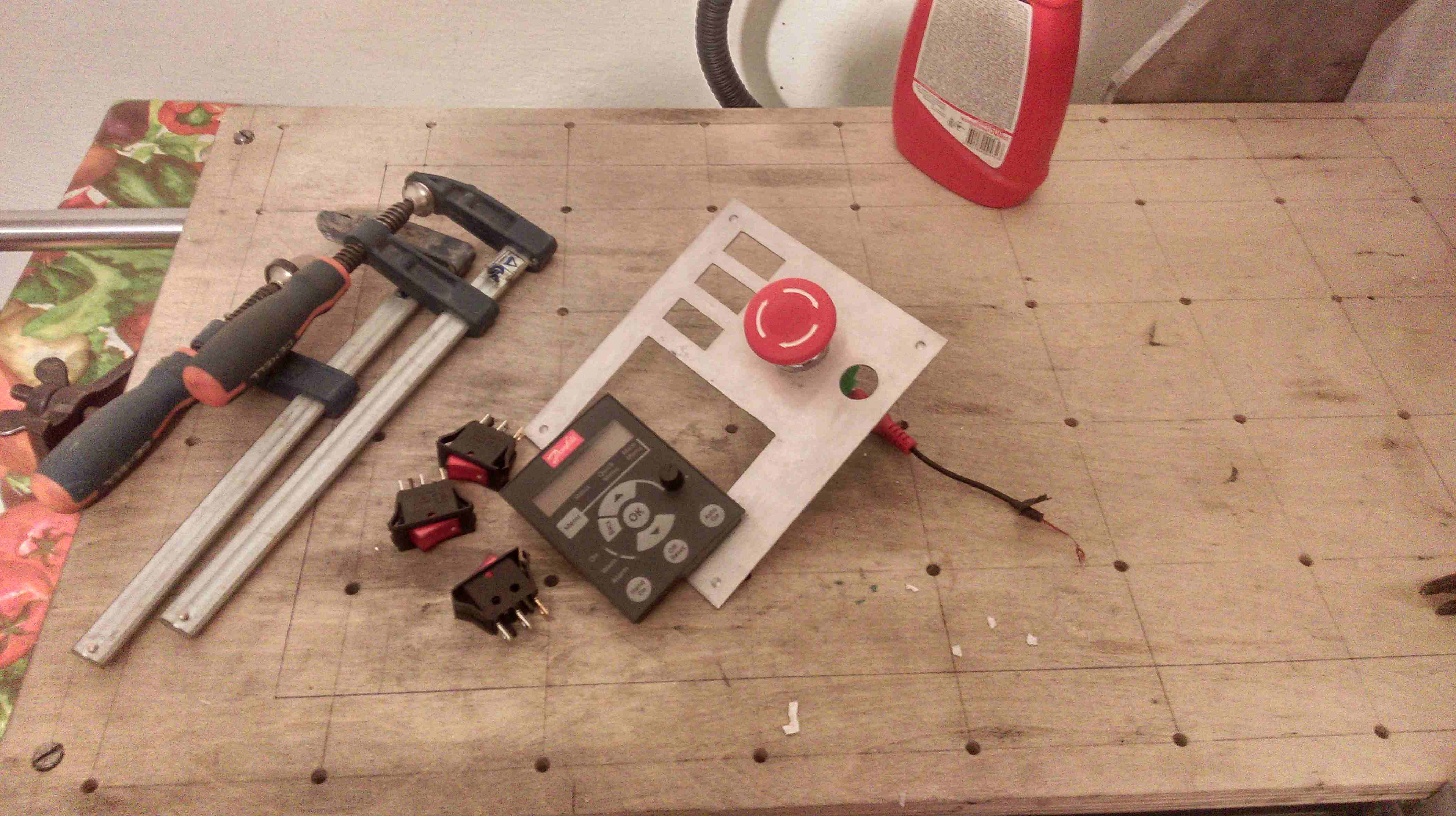

Запустил станок,откалибровал оси.Временно закрепил шпиндель чтобы вырезать хомуты держателя шпинделя.
Заодно вырезал панель.
81.jpg (2132 просмотра) <a class='original' href='./download/file.php?id=102963&mode=view' target=_blank>Загрузить оригинал (490.26 КБ)</a>
