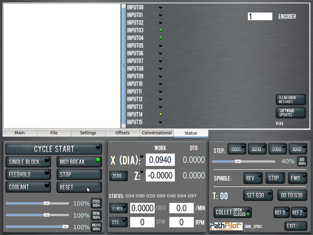

Редактировал под Glade tormach_lathe_ui.glade панель "Status"
чтоб имет индикация состояние вход/вьйход (например датчики и др.):
PPSP503Leds.png (9344 просмотра) <a class='original' href='./download/file.php?id=102547&sid=1ea7e2404bd3de91b813dbb935dbacd0&mode=view' target=_blank>Загрузить оригинал (359.34 КБ)</a>
редактировал и tormach_lathe_ui.py добавил newpin :
self.hal.newpin("Inputled0", hal.HAL_BIT, hal.HAL_IN)
....и....т.д.
Привязка в postgui_tormach_lathe_xxxx.hal
net machine-is-enabled => tormach.machine-ok
net machine-is-enabled => tormach.Outputled0
На фото видно горит machine-ok(CNCOK) и Outputled0 .
В прикрепленом архиве отредактированьйе , пользуйте кто хочет .
Так же можно поменят имя машин в tormach_lathe_ui.py
if "lathe" in ini_file_name:
config_name = "ZMM_SP503"
tormach_lathe_ui.glade в /operator/v1.9.8 /python/images
tormach_lathe_ui.py в /operator/v1.9.8 /python

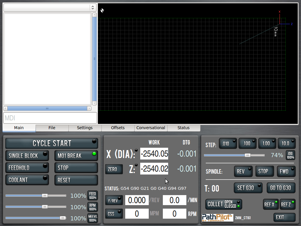

Конечно много еще ест что настраеват . Метричная система пока не могу настроит.Запустил с такие настройки:
tormach_lathe_ui.py:
return 1.0 if self.g21 else 25.4
по етой ссьйлке https://forum.linuxcnc.org/pathpilot/31 ... -pathpilot
ini
RS274NGC_STARTUP_CODE = G7 G18 G21 G90
[TRAJ]....LINEAR_UNITS = mm
Настройки оси в мм .PathPilot стартирует с маленкий дисплей рабочее поле .
pp5i257i77_01.png (9273 просмотра) <a class='original' href='./download/file.php?id=103698&sid=1ea7e2404bd3de91b813dbb935dbacd0&mode=view' target=_blank>Загрузить оригинал (195.29 КБ)</a>
DRO показьйвает mm *25.4 !!?? Ето вьйполнение команда G0 X-50 Z-100 :
pp5i257i77_2.png (9273 просмотра) <a class='original' href='./download/file.php?id=103699&sid=1ea7e2404bd3de91b813dbb935dbacd0&mode=view' target=_blank>Загрузить оригинал (198.24 КБ)</a>

dinkata писал(а):tormach_lathe_ui.py:
не трогат !!
ini
    RS274NGC_STARTUP_CODE = G7 G18 G21 G90 G64
Все настройки оси в инч !!!! И поехалиииииииииии :
