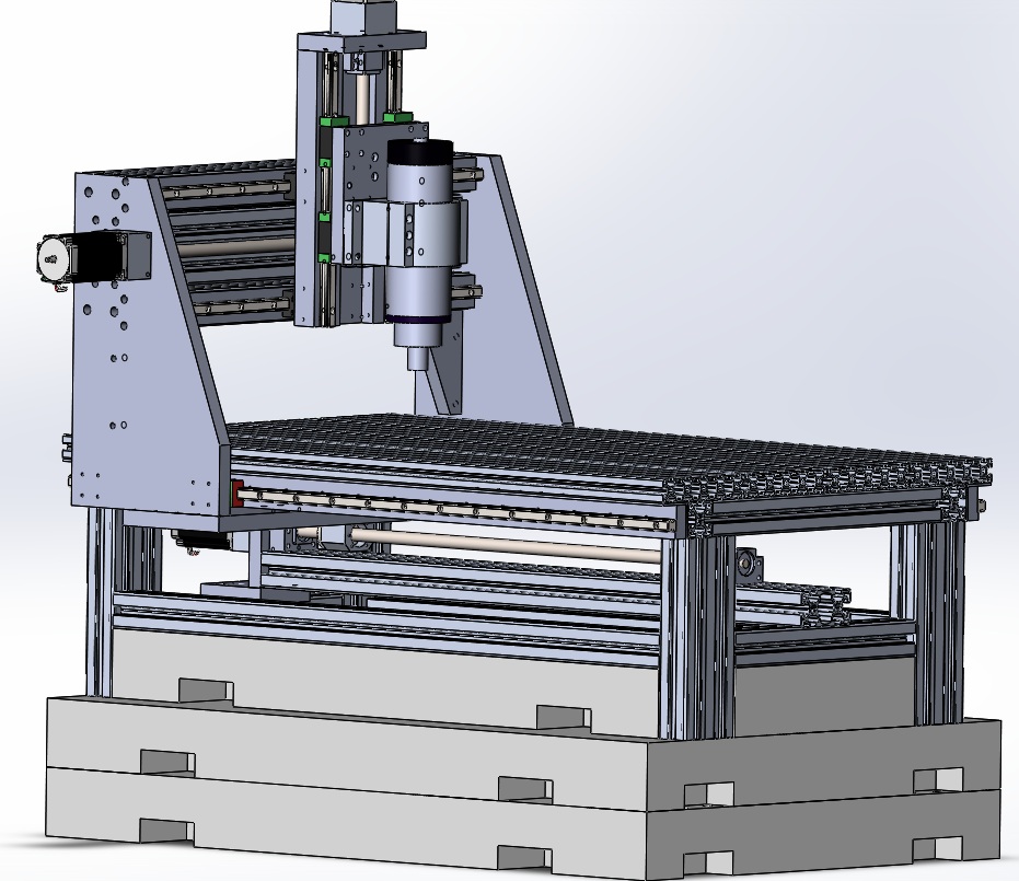

Весь день думаю, как всё-таки мой станок по жёсткости и продуманности. Есть какие-то моменты, которые ещё бросаются в глаза гуру и просто опытным мастерам станкостроения?
В виду того, что портал действительно тяжёлый, задумал сделать "якорь". Он состоит из 3-х плит полимербетона. Именно из 3-х, т.к. нужна хоть какая-то мобильность, поскольку станок собирается в квартире и в какой-нибудь момент может появиться потребность перенести его в другое место. Сами плиты ещё не до конца продумал, пока что в процессе, но на данный момент каждая из них рассчитана прибавить по 65кг веса к станку, что в сумме даёт 195кг.

Что ещё "режет" глаз бывалым?

А зачем плиты?

хош тяжести - наруби из стального листа где-то 1000*500*20, будешь иметь по 80 кило массы. дешевле и "мобильнее", чем полимербетон. и накидай эти плиты прям на стол, на не под.

Для веса, чтобы весом портала станок не забросило куда-нибудь.
donvictorio писал(а):накидай эти плиты прям на стол, на не под.
я думал накидать на стол, только в этом случае станок, стоящий на ногах будет сильно раскачиваться, как мне кажется. Т.е. центр тяжести высоко и ноги вырвет. Или нет? Не знаю на какие нагрузки рассчитаны пазы алюминиевого профиля.

Жили бы рядом - я вам стоек накидал, от АТС старой :-)) Там стол так стол ..
Ну а кроме шуток коль - найдите сварного, и пусть вам из кондового уголка сварит. Помясистей. Тысяч 12 встанет нормальный стол.
Конечно крутанёт, но горизонт выводится смолой с наполнителем.

А счего его должно кудато скинуть? Сколько народу работает ни у кого не скидывает. Не выдумывайте себе проблем. На худой конец его проще прикрутить к столу чем плиты городить.

Не, я не про скидывание имел в виду. Я имел в виду, что тяжёлый портал бегает и раскачивает ноги, на которых стоит станок. Мало того, что станок сам будет раскачиваться, так и ещё со временем крепеж ног вырвет. Поэтому и думал именно снизу, якорем приделать плиты.
Вариант плит на стол хорош, но в силу неопытности, как я говорил, смущает крепёж ножек со станком. Прыгание станка меня не сколько не напрягает, тем более, скорее всего у меня и ускорений сильных не планируется. Главное, чтобы станок был "сбитый", т.е. имел жёсткость

Убрать ноги сделать простую сварную подставку и все. И крепление опор швп за нижние перекладины плохо.
