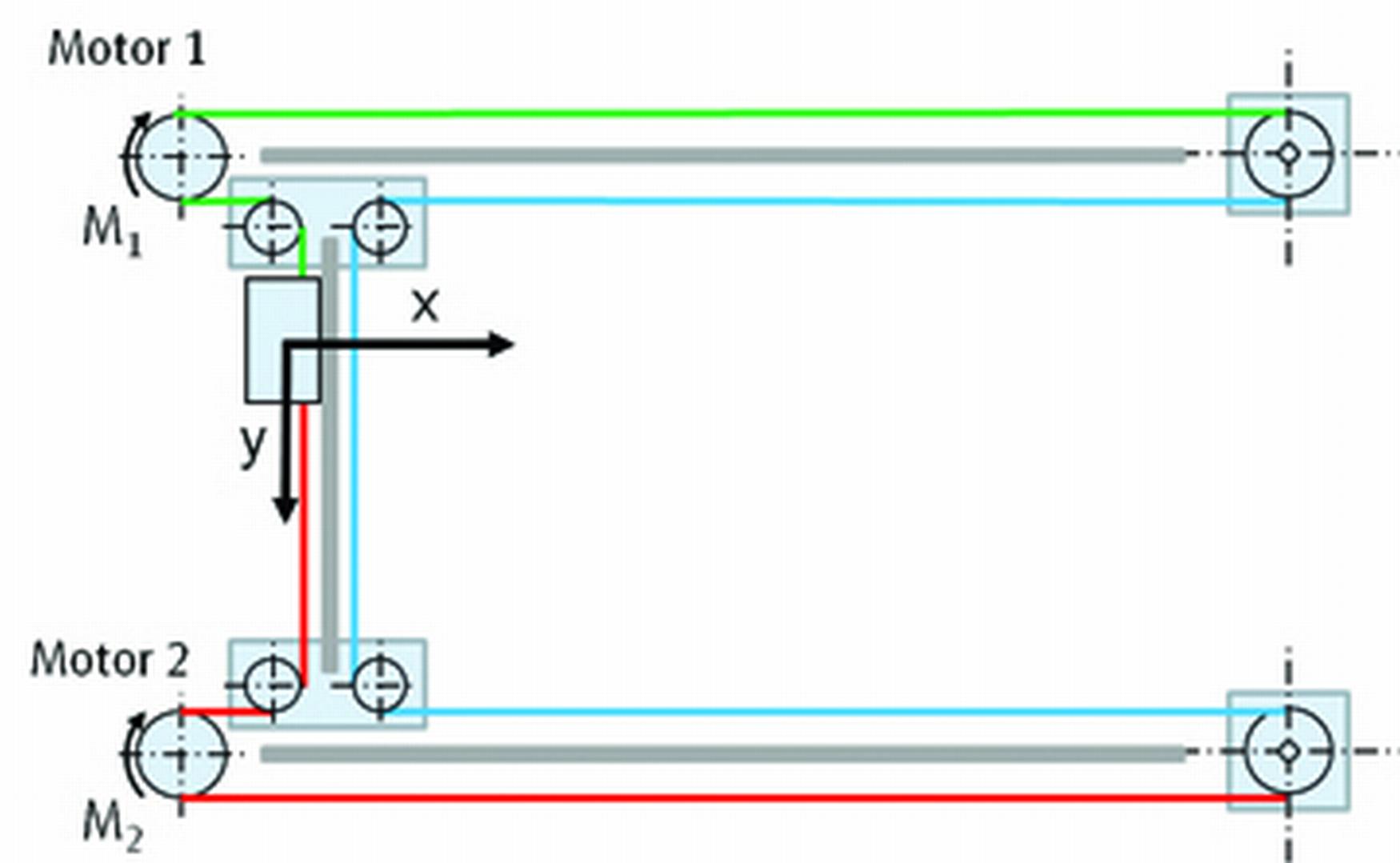

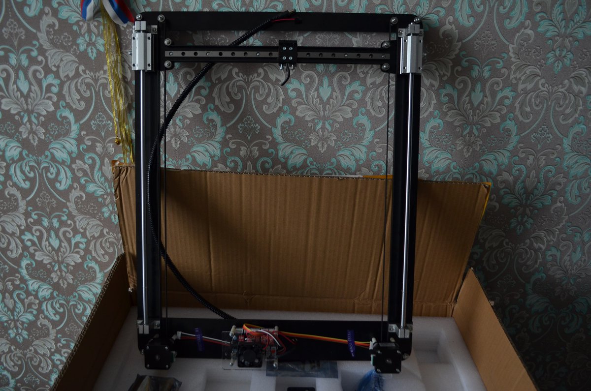

Работает не равномерно, участки с прямыми линиями проезжает быстрее чем поворот, это дефект?
Что пробовал: Я только его купил. Программировать и прошивать не могу, специально выбирал такой станок в интерене, где его не надо собирать и настраивать, только достать из коробки и жечь. Оказалось он не рабочий, частично удалось восстановить его работу (не программно, в программировании и прошивке - не понимаю). Внутри лазерной головки была сопля, головка сгорела сразу, через минуту применения. Сгорела микросхема драйвер лазера и еще что то , что, не понял пока. В общем заменил микросхему лазера, лазер стал работать, не так как хотелось, но работает. Открыл спор, жду запчасти, плату.
Что получилось:
Пока решается спор, решил проверить кинематику. Подшипники были с тяжелым ходом похрустывали, но головка ходила четко, линии и окружности плавно вырезались, не замечал на взгляд не равномерности движения.

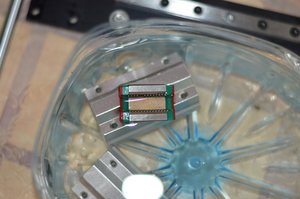

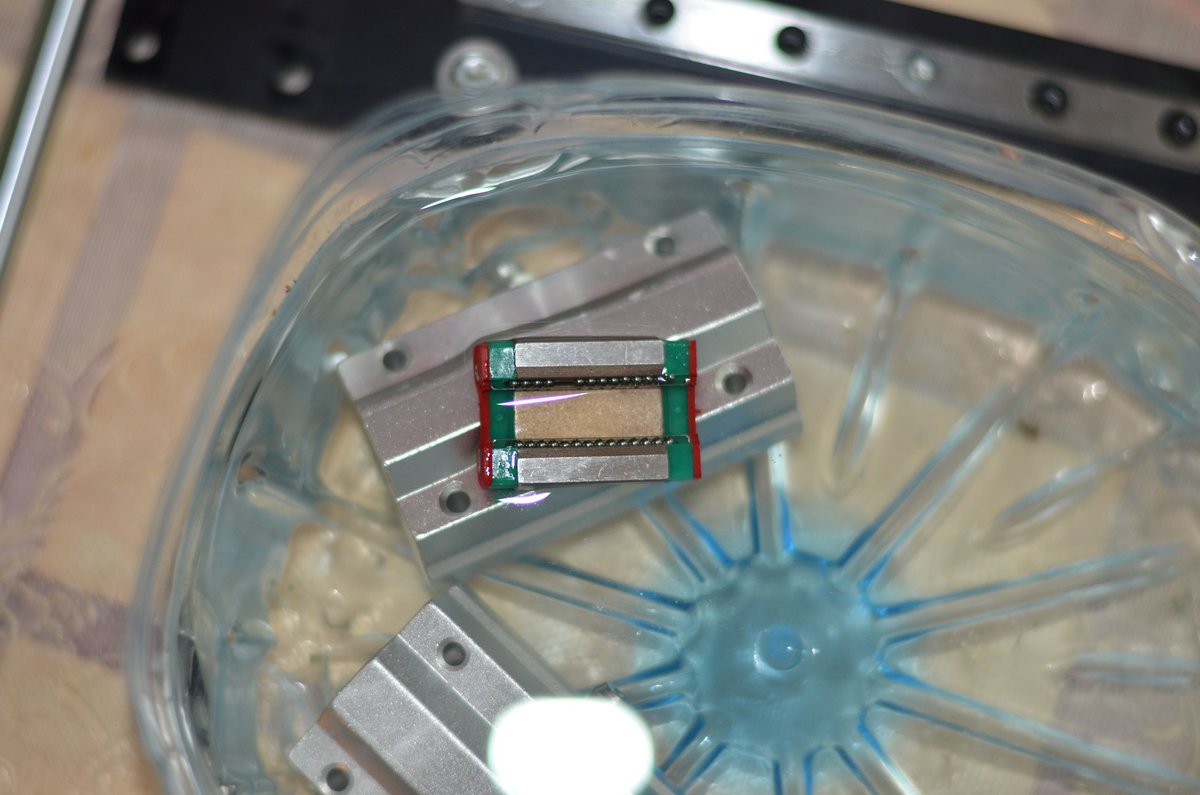

Вчера захотел помыть подшипники
hG264FiYcqc%5B1%5D.jpg (3285 просмотров) <a class='original' href='./download/file.php?id=102325&mode=view' target=_blank>Загрузить оригинал (108.31 КБ)</a>
Помыл, внутри оказалось что то подобное песку, смазал, собрал. Движения стали невероятно легкими, от просто от собственного веса (с ремнем) перемещался... Порадовался хотя бы за это, но не долго.
Обнаружил, что теперь ход у станка не равномерный, явно ускоряется на прямых линиях (вертикаль или горизонталь или диагональ), а на других изогнутых участках кода движется медленней, из-за чего прожиг слал неравномерный.
Что я сделал не так? Почему скорость на вертикальных или горизонтальных или диагональных участках у core x-y с одним ремнем (система H- bot), становится быстрее, заметно на глаз? До промывки тяжело двигался, и скорость на глаз была одинаковая.

И еще, возможно это косвенно является причиной.
Станок не работает по сути, у него много неисправностей еще непонятных не устраненных . Все что он может, только резать по пути. Если включить линейный прожиг, даже без изменяемой мощности, начинает долбить моторами как отбойщик, жуткий грохот, лазер стоит на месте (g-код) на мониторе движется.
Если принудительно отрубить питание от лазера (12 вольт) долбежка моторов прекращается и голова начинает ездить по коду как надо, стоит назад подключить питание головы, опять ступор и долбежка моторов. NNKпровод не трогаю, только питание.
donvictorio
Сообщения: 2349
Репутация: 683
Настоящее имя: Виктор
Re: Кинематика Core x-y H bot, плохо для гравера? (лазерног
Сообщение donvictorio »
посмотри на линии питания драйверов напряжение, с включенным лазером и без.
