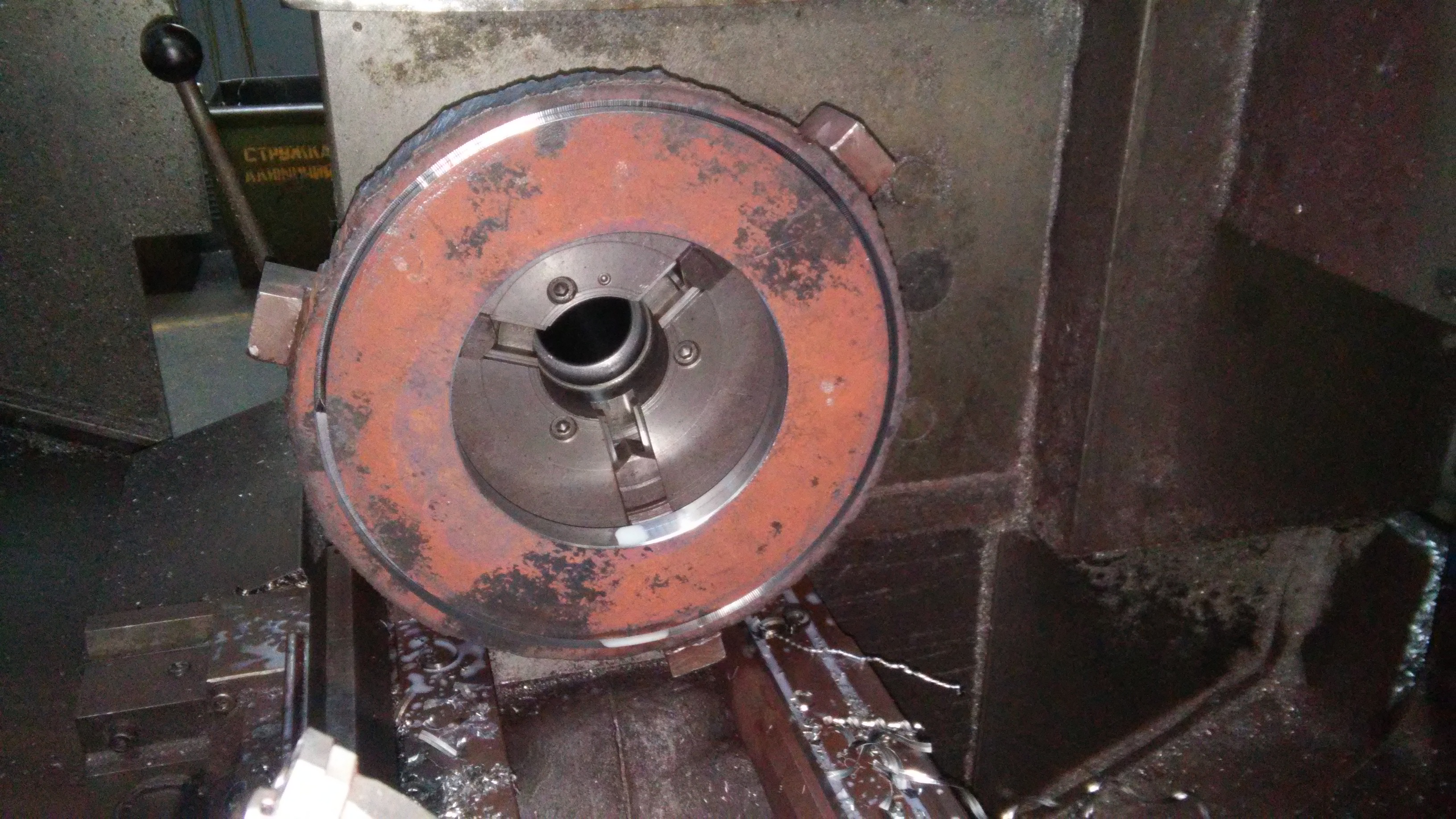

Добрый день.
Помогите разобраться с проблемой.
16К20Ф3. Заготовка - блин вырезанный автогеном из листа стали. Диаметр блина 300 мм, толщина 20 мм. Зажимают в трехкулачковом патроне. Делают операции: в центре подчищают радиус 100 мм. И делают габарит по радиусу 250мм., Габарит делают торцевым точением отрезным инструментом. При этом стоит страшный звон и скрип, пробовали менять подачи и обороты, переписывали программу под два диапазона. На втором ломает резец, на третьем останавливает шпиндель.
Резцедержка из серии УГ на 8 позиций.
Как посчитать момент при такой обработке? Может нужно переделать технологию? Станок весь перетянут, резцедержку перепроверили, но наладчик ссылается на неисправность станка.

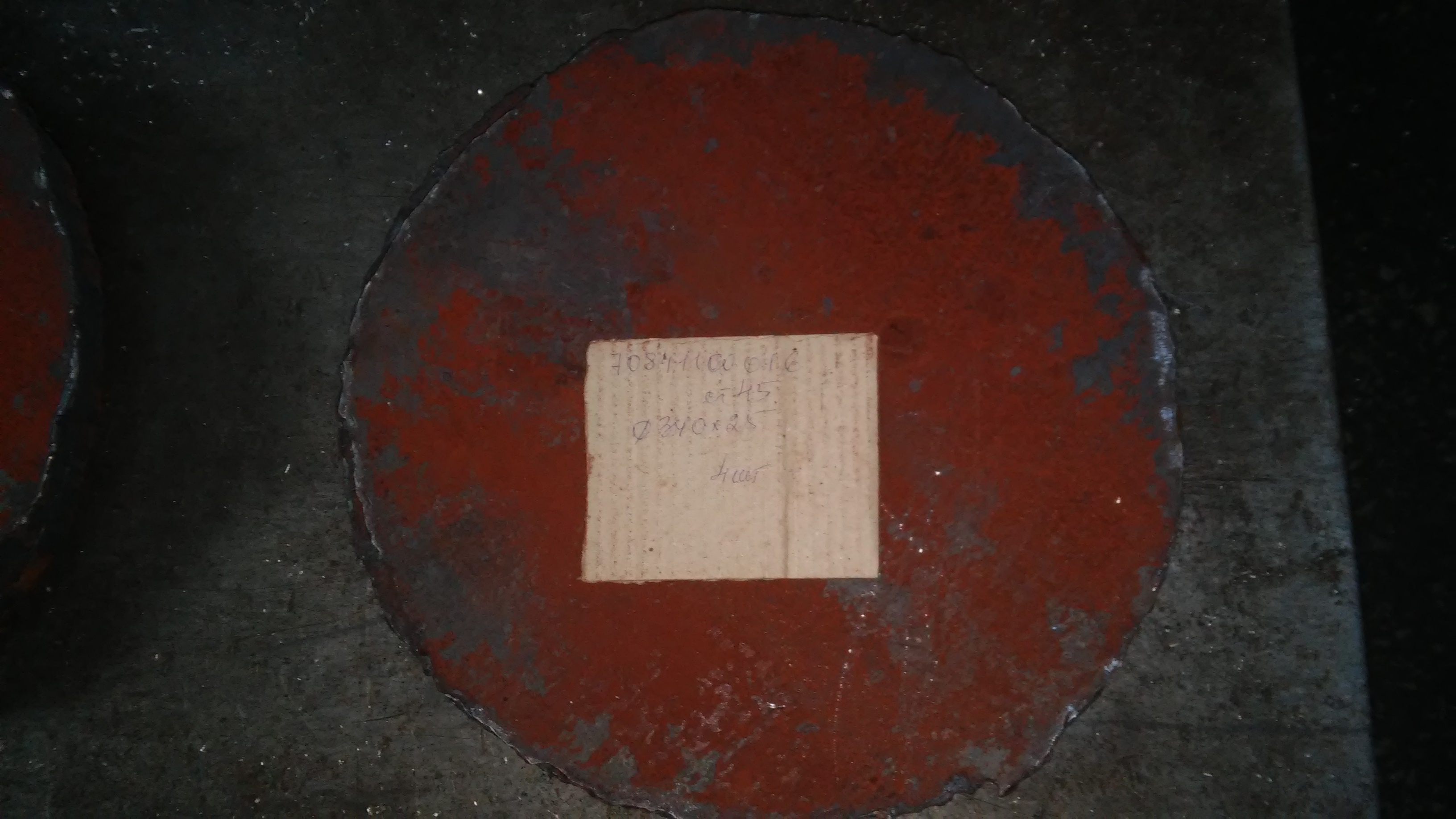

aalex_b писал(а):Заготовка - блин вырезанный автогеном из листа стали
Что за материал?
aalex_b
Сообщения: 27
Зарегистрирован: 11 мар 2016, 15:27
Re: 16К20Ф3 ЧПУ 2Р22
Сообщение aalex_b »
сталь-45, сырая. ее потом улучшают
Фото детали.
aalex_b писал(а):Габарит делают торцевым точением отрезным инструментом.
Из-за этого видимо...
Нужен либо соотв. резец, либо перезажимать за центральное отверстие.
Зачем это обрабатывать отрезным резцом который не имеет боковой жесткости?

Сообщение aalex_b »
что тогда посоветуете? Как уменьшить вибрацию? Самая большая вибрация при обработке бОльшего диаметра, когда делает габариты. Тогда даже резец при мне вырвало, все пеняют, что от вибрации.
Перезажимать не будут - производительность упадет. Станок исправный, но с нас не слазят, делайте и устраняйте говорят. А как известно производство всегда право.
aalex_b писал(а):что тогда посоветуете?
Приобрести резец для таких работ.
Сообщение Leonid Vs »
aalex_b писал(а):сталь-45, сырая.
Если "сырая", зачем покрашена?
Или вырезали из оборудования какого-то?
aalex_b писал(а):резец при мне вырвало
Вырывает не от вибрации, обычно, а от слабого затягивания.
У Вас явно не пионеры работают, очевидно сила резания непомерно большая.
Возможно резец тупится/скалывается, материал оказался более качественным/легированным.
Остальные проблемы, типа: кривая заточка, неправильное направление вращения, не та сторона резца--маловероятны по обстановке.
Проходной отогнутый (45°), напайной, ВК6 или ВК8 сможете найти?
Никогда сталь типа АК25 не пробовали точить?
Может тут тоже похожее что-то на металлобазе продали?
Такая сталь, низколегированная, внешне похожа на обычную ст. 45, из госрезерва её даже по 10-20р/кг тяжело пристроить.
Всякое возможно в России, особенно на покрашенном материале.
Сообщение aalex_b »
Блин не крашеный, а ржавый )))
Сталь украинская, свежая. На листах проставлены дата и место выплавки и отгрузки.
Резец отрезной со сменной платиной.
aalex_b писал(а):Резец отрезной со сменной платиной.
Нужен специальный резец под разные диаметры. : Re: Приспособления/оснастка/инструмент для станков #198
У меня есть несколько этих резцов и на резце написано какой диапазон диаметров можно им точить. Например от25 до 100мм. Если обычным отрезным резцом точить торец, то он будет тереться и пищать ;)
ну вибрирует и пищит - это нежесткий резец и неправильная заточка. а вот то что останавливает - это уже не к инструменту...
Карабас
Сообщения: 1764
Репутация: 690
Сообщение Карабас »
Может взять ремни натянуть ;)
для канавки шириной 5мм на диаметре 250мм, с подачей 0,3 на оборот и скоростью резания 100м/мин вальтер дает 206н/м моменту и 2,73 квт подводимой мощности.... штатный мотор по памяти 11...
Hanter писал(а):это нежесткий резец и неправильная заточка.
и че ? посмотри на свои резцы под торцевое точение - как там стоит пластинка :) неужто прям так как на отрезном :) да и пластинки далеко не все имеют нужное сужение...
Сообщение aalex_b »
Hanter писал(а):ты реально веришь что вот этой работой можно остановить кашку ????
На II- диапазоне останавливает, на III-м тупо ломает резец.
