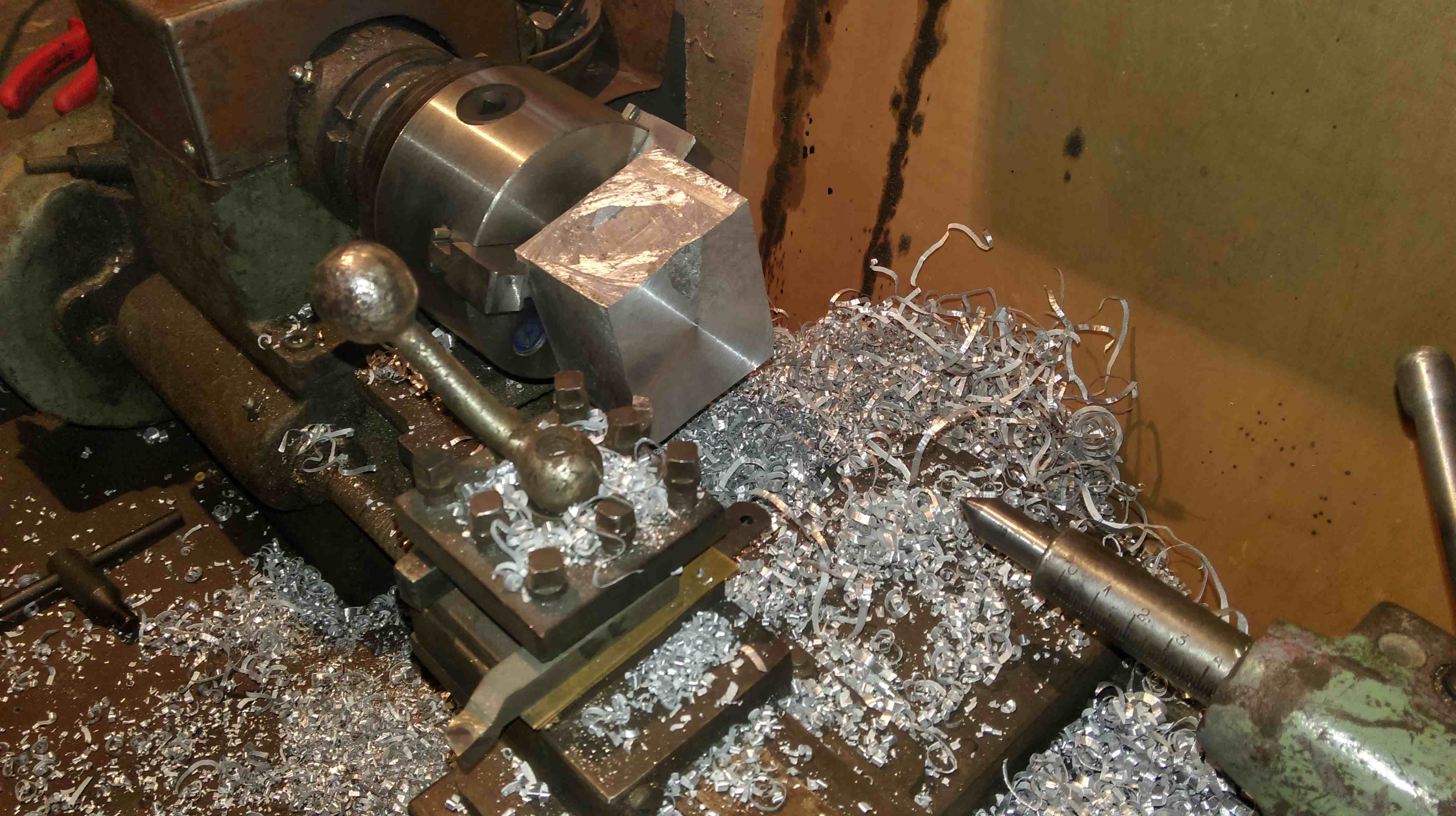

В расплав добавлял цинк от карбюраторов примерно 10 процентов и обычная сода с солью в качестве флюса.
Точится очень приятно стружка на резец не налипает поверхность блестит почти без пор.

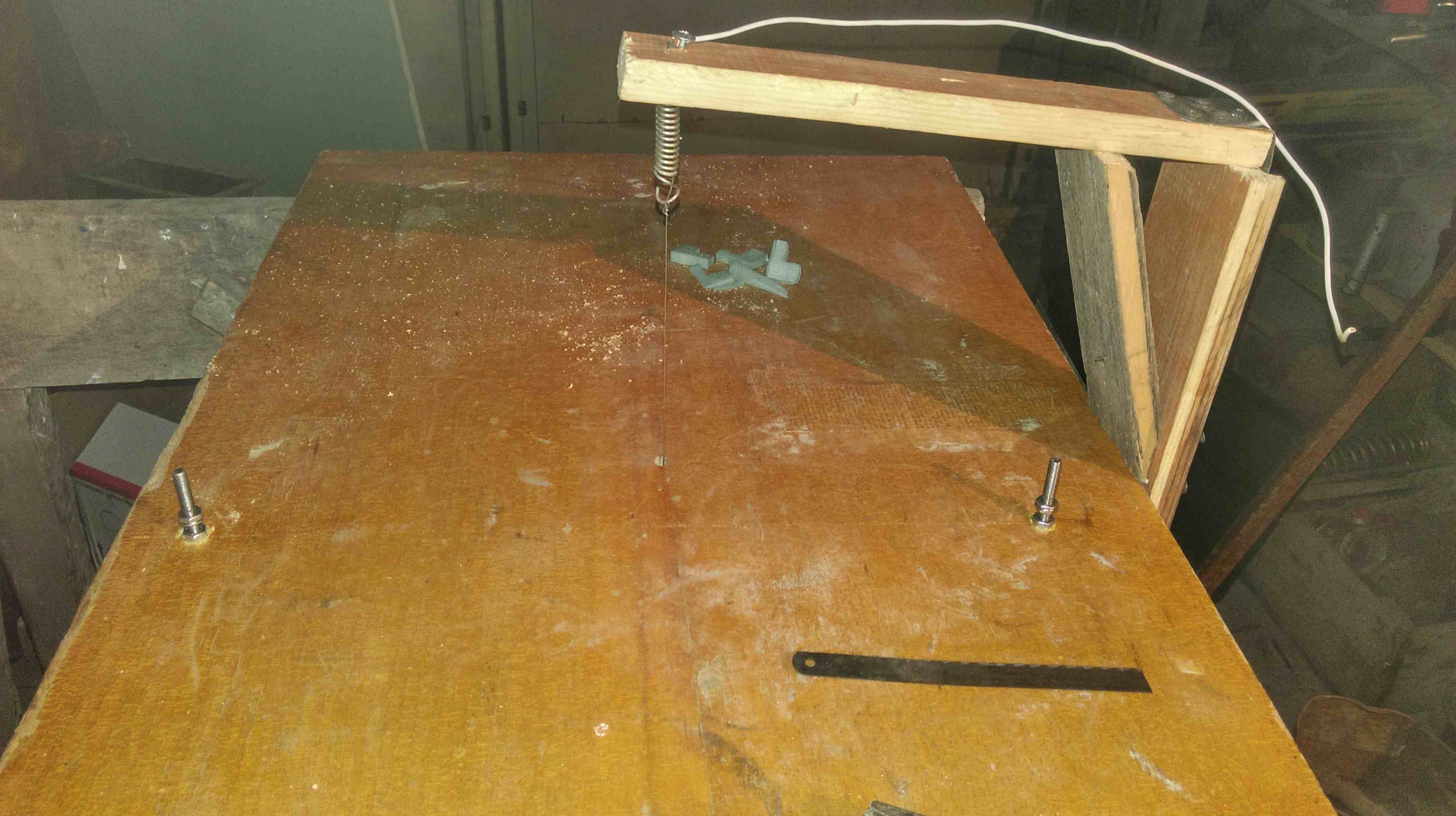

Сделал для плавки небольшую печь,примерно на 1.2 литра.
Электро лобзик для раскроя пенопласта.На прозрачной пленке для принтера распечатал шаблон будущей отливки

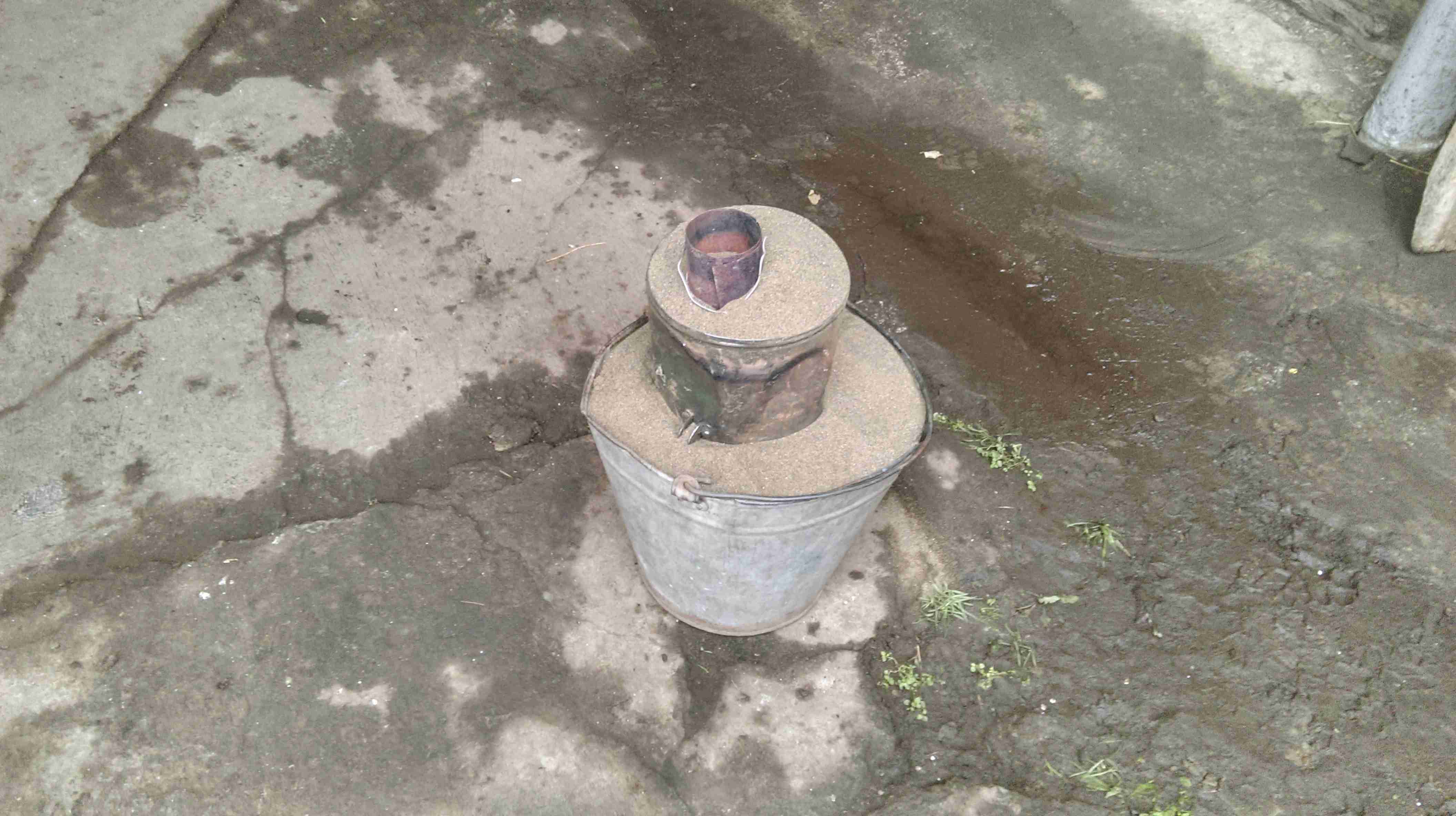

К пенопластовой модели приклеил литник с верху приклеена прибыль так как метал при отцтывании дает сильную усадку,все это дело обмазано какой то строительной смесью,важно чтобы смесь была газопроницаемой.
Всё это дело помещено в ящик и засыпана просеянным песком,утрамбовано.
Первое литьё по выжигаемой модели и сразу же брак.Явный не догрев.
Потом выяснилось что греть нужно до свечения расплавленного алюминия.

Нет прибылей, так это по моему называется, газу некуда выходить, а алюминий к тому моменту уже остыл, и полистерол плохо выгорает, лучше всего подходит упаковочный пенопласт.

fabrikator66 писал(а):Нет прибылей, так это по моему называется, газу некуда выходить, а алюминий к тому моменту уже остыл, и полистерол плохо выгорает, лучше всего подходит упаковочный пенопласт
Прибыль приклеена с верху в виде полосок,обмазка газопроницаемая,используют обычно экструдированный пенопласт для самой модели и упаковочный для литника.
Пытался делать всю модель из упаковочного пенопласта,получалось что когда льётся алюминий по литнику раскаляет песок от которого успевала испортится сама модель.

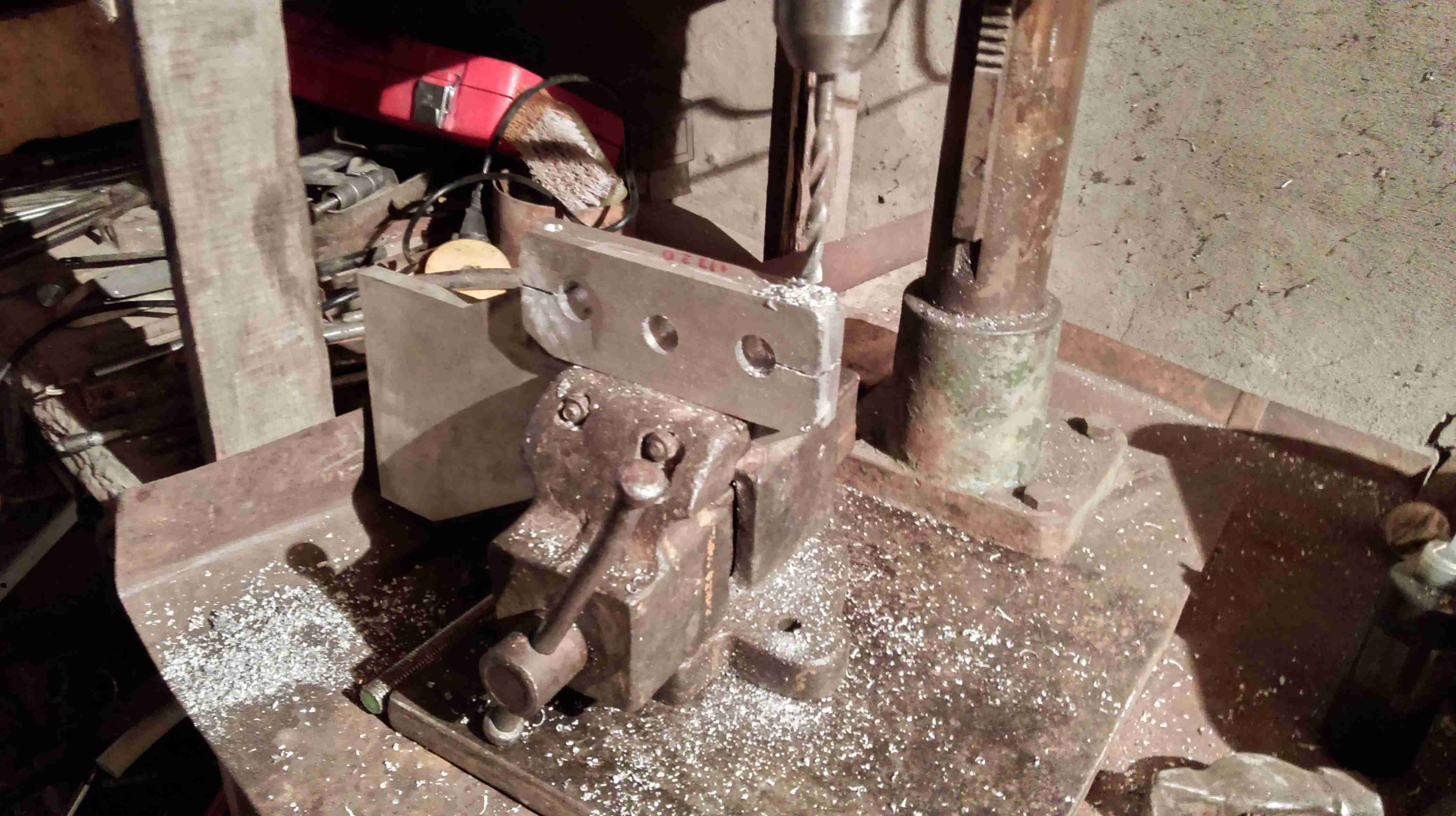

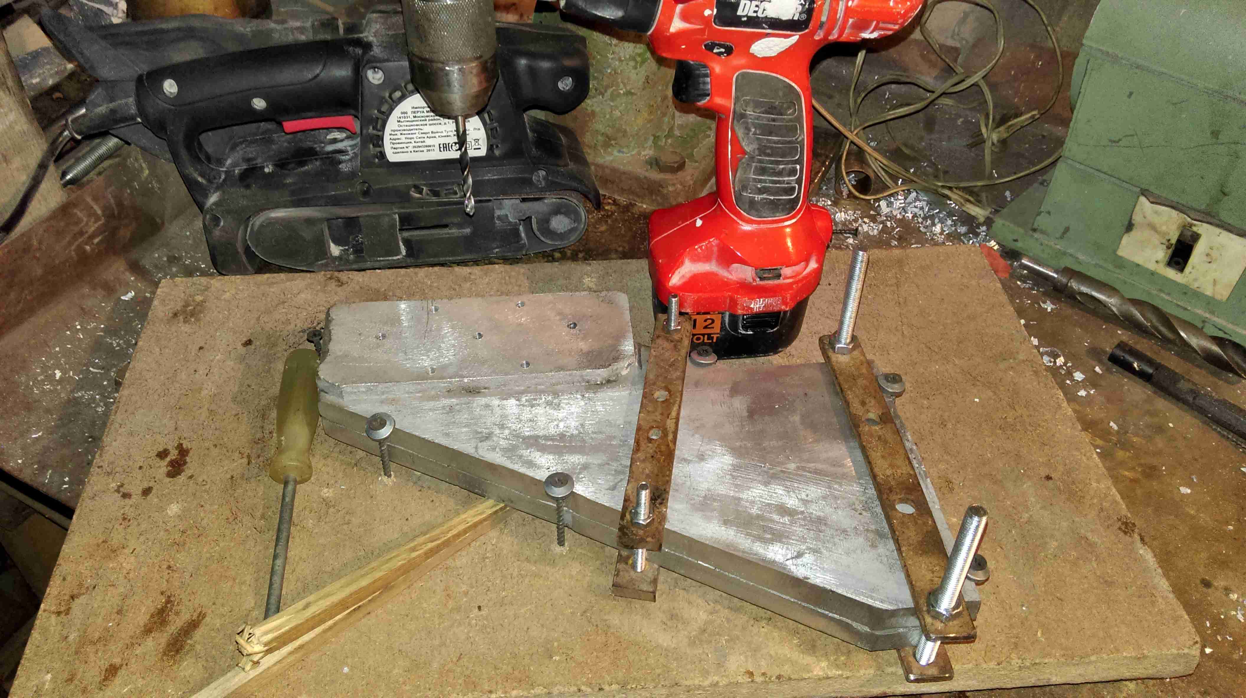

Разметка основания станка делалась на распечатанном шаблоне на прозрачной плёнки для лазерного принтера.
После разметки одну половину основания сверлил сверлом на 5мм,далее скрутил две половины в один пакет сверлил разными сверлами до 24.5мм позже подогнал разверткой до 25 мм.
Для стягивания валов пропилил ножовкой,получается не ровно как не старался.

Та же самая процедура со стойками портала.
32.jpg (3840 просмотров) <a class='original' href='./download/file.php?id=102496&mode=view' target=_blank>Загрузить оригинал (482.8 КБ)</a>
Пакет из двух стоек подготовка к сверлению (3840 просмотров) <a class='original' href='./download/file.php?id=102498&mode=view' target=_blank>Загрузить оригинал (441.97 КБ)</a>

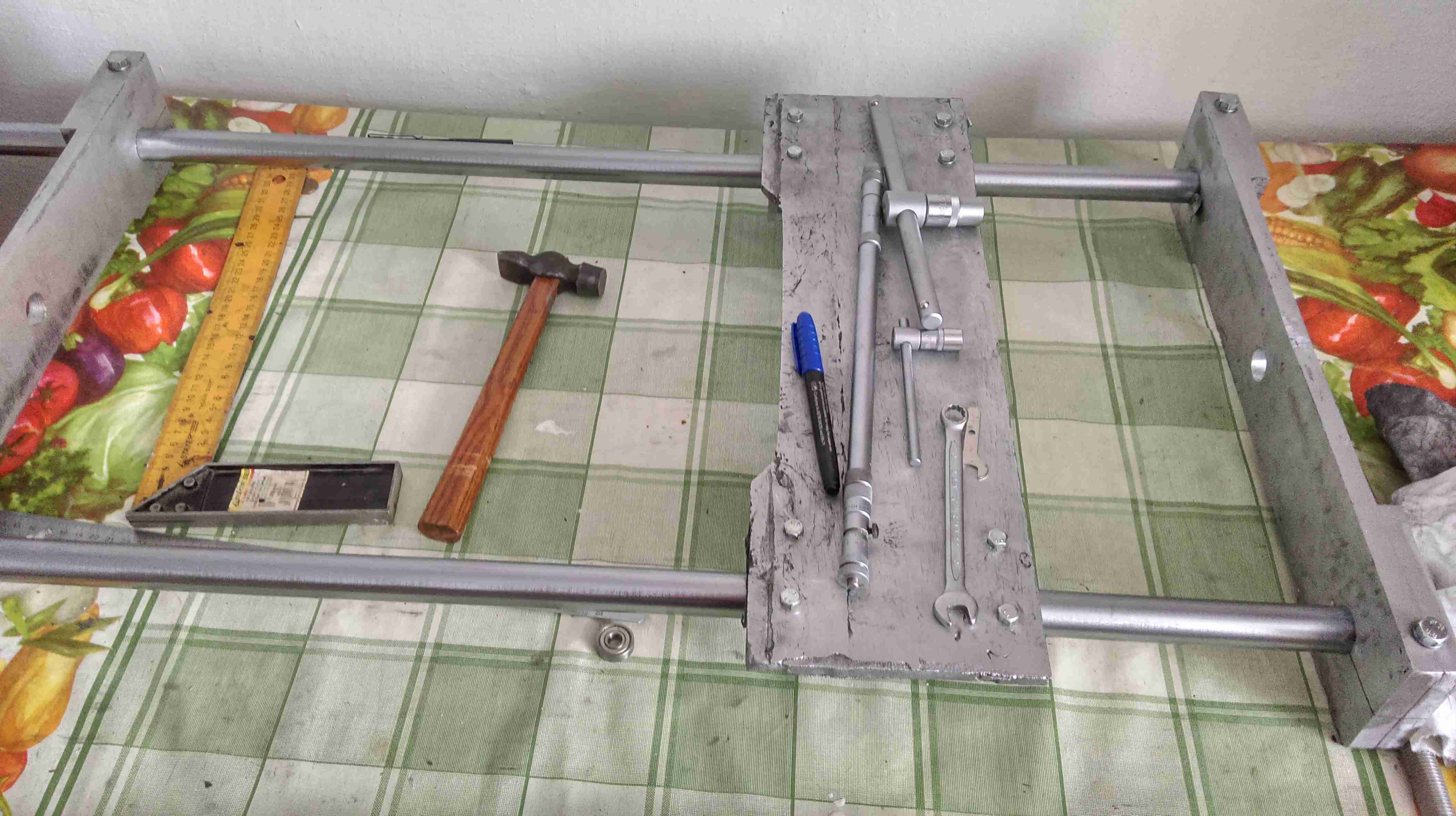

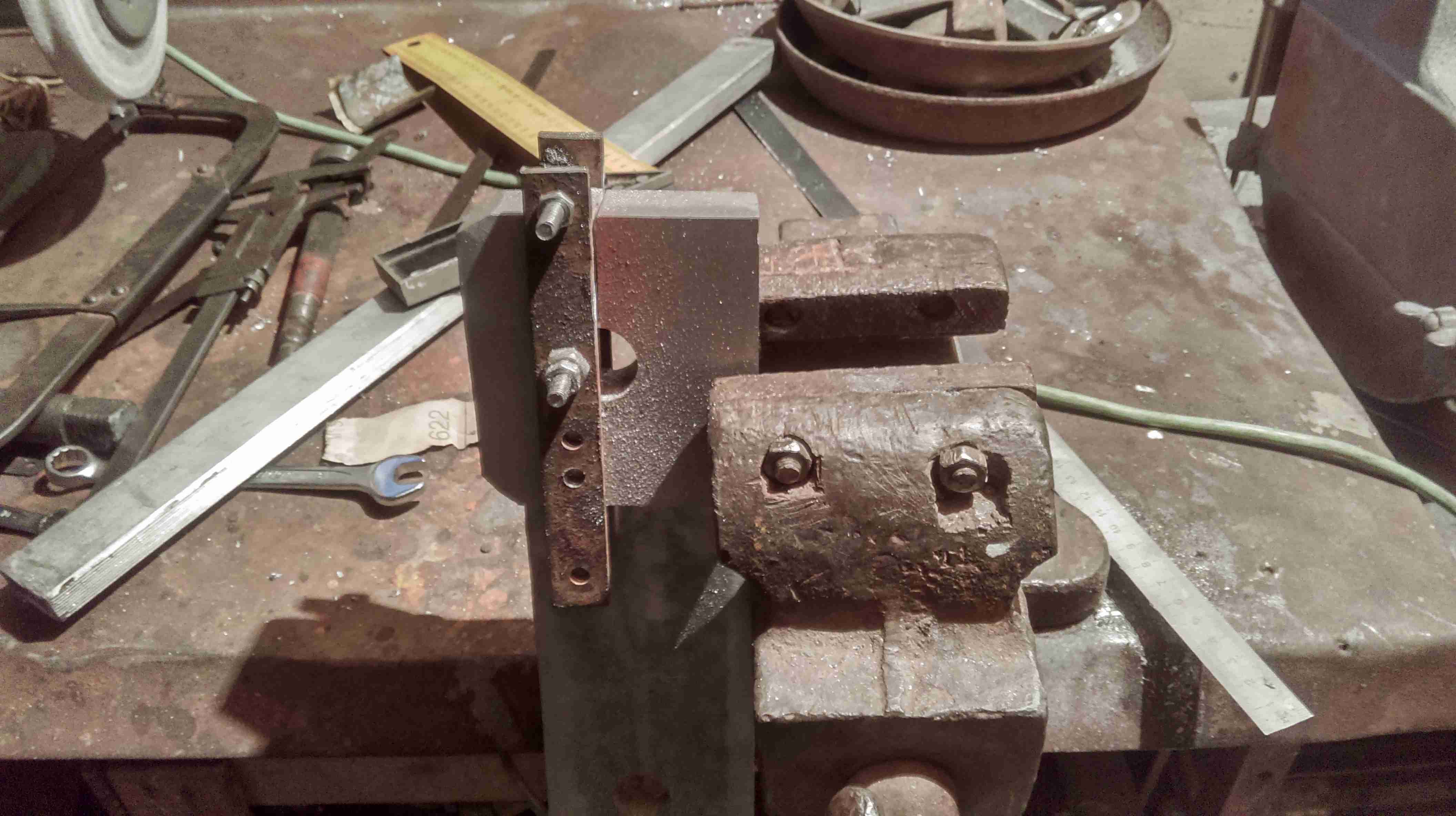

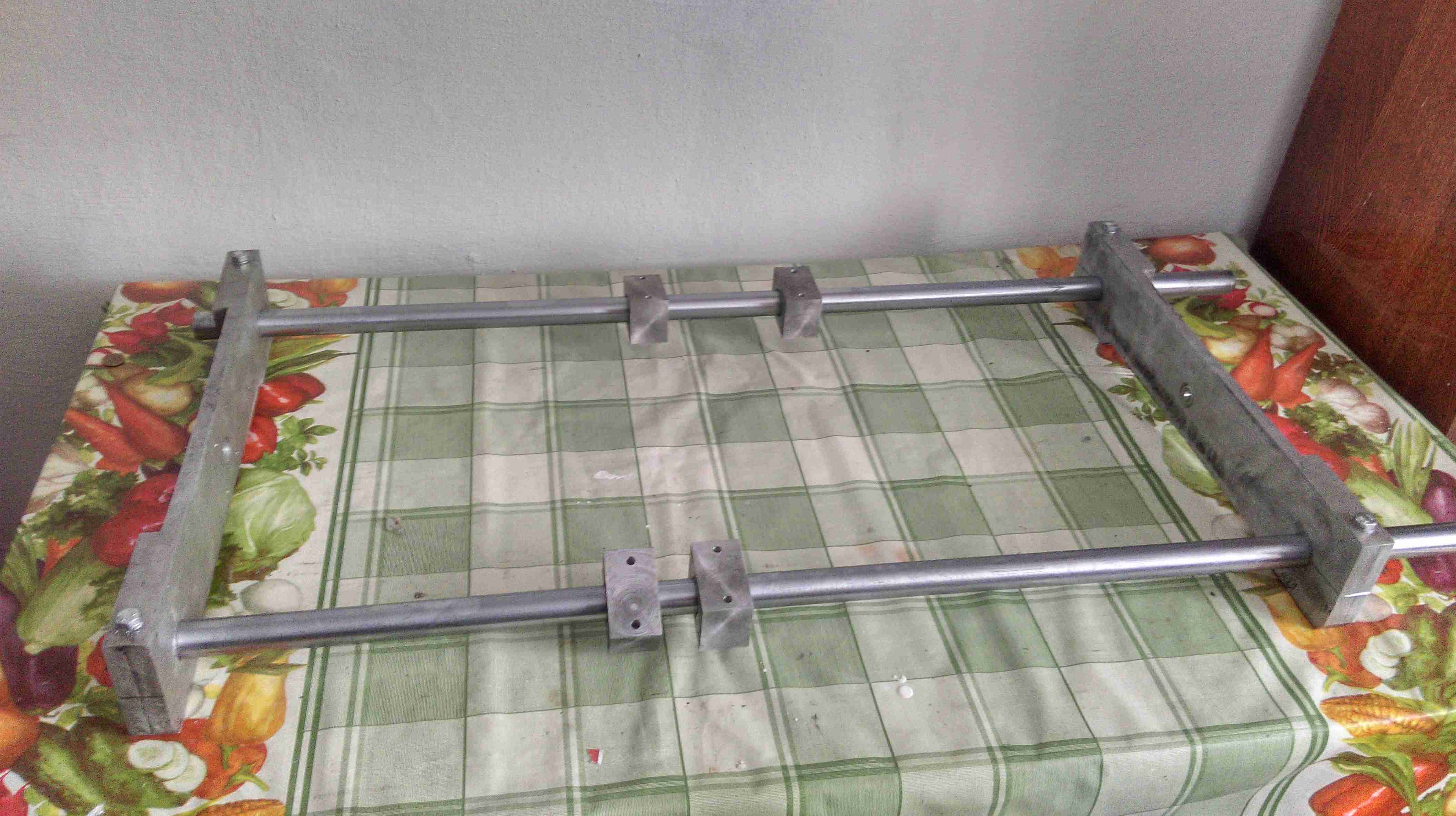

Выточил линейные подшипники.
Втулки оси Х 25 мм от передней балки газели,после зопресовки раздал по диаметру оправкой после развернул разверткой.
На ось Y 20 вынутые из счетчика от бензовоза,похожи на втулки от стартеров.
Линейные подшипник оси Х (3802 просмотра) <a class='original' href='./download/file.php?id=102523&mode=view' target=_blank>Загрузить оригинал (356.39 КБ)</a>
Примерка оси Y (3802 просмотра) <a class='original' href='./download/file.php?id=102524&mode=view' target=_blank>Загрузить оригинал (359.08 КБ)</a>
Примерка оси Y
Начало сборки (3802 просмотра) <a class='original' href='./download/file.php?id=102525&mode=view' target=_blank>Загрузить оригинал (392.52 КБ)</a>
Начало сборки

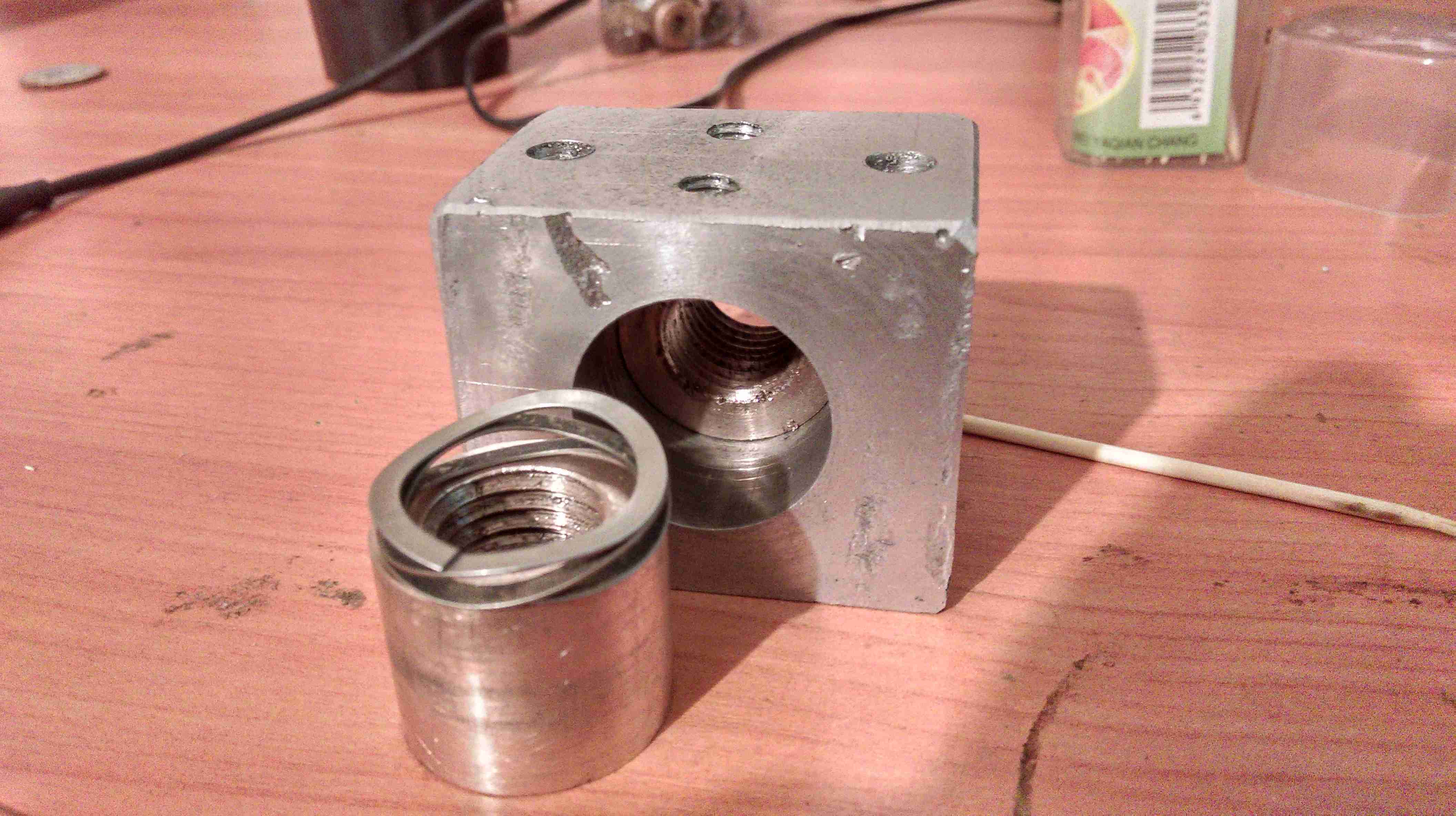

Подгонка подшипников отняла много времени малейший перекос всё встает клином.Еще вал на 25 оказался не равномерным по диаметру,до половины вала подшипник скользит нормально дальше уже перемещается тяжело.Второй вал попался нормальным.С 20мм валами проблем не было.Заказывал в прилоджике.
Подгонял подшипники к плоскостям отливки шабером из старого советского напильника ну и без подкладок не обошлось :mrgreen:
Шпильки которые продают в магазине оказались очень паршивого качества пришлось от них отказаться в пользу шпилек из нержавейки 16/2.
Почитав форум о проточке винтов многие жалуются на токарей на испорченные винты решил винты не протачивать,а выточить стаканы и надеть на резьбу тем более в случае брака второй подходящей по длине шпильки не было.
Получилось боле менее нормально уложился в 2 сотки,чего не ожидал от себя.

Ходовая гайка из бронзы от вала коромысла ГРМ дизеля CATERPILLAR.Цвет странный больше на медь похож.
Резьбу нарезал первым метчиком в место второго номера использовал обрезок шпильки с прорезанной канавкой.
Для регулировки зазора предусмотрены с торца два винта,на фото их пока ещё нет.
42.jpg (3687 просмотров) <a class='original' href='./download/file.php?id=102590&mode=view' target=_blank>Загрузить оригинал (393.58 КБ)</a>
43.jpg (3687 просмотров) <a class='original' href='./download/file.php?id=102591&mode=view' target=_blank>Загрузить оригинал (353.74 КБ)</a>
Проточка внешнего диаметра на метчике (3687 просмотров) <a class='original' href='./download/file.php?id=102592&mode=view' target=_blank>Загрузить оригинал (380.3 КБ)</a>

Ось Y пластина из нержавейки сверлилось по месту.
46.jpg (3670 просмотров) <a class='original' href='./download/file.php?id=102599&mode=view' target=_blank>Загрузить оригинал (353.94 КБ)</a>
47.jpg (3670 просмотров) <a class='original' href='./download/file.php?id=102606&mode=view' target=_blank>Загрузить оригинал (342.61 КБ)</a>
48.jpg (3670 просмотров) <a class='original' href='./download/file.php?id=102607&mode=view' target=_blank>Загрузить оригинал (458.51 КБ)</a>
49.jpg (3670 просмотров) <a class='original' href='./download/file.php?id=102608&mode=view' target=_blank>Загрузить оригинал (349.15 КБ)</a>

Вот у вас времени много.
Какой сакральный смысл делать станок из литого алюминия на трапеции и висячих валах с самодельными втулками.
Жесткости не будет совсем, можно было хоть из фанеры его сделать.

Фанера присутствует в этом станке.А хобби оно для того и хобби чтобы на него время тратить.
