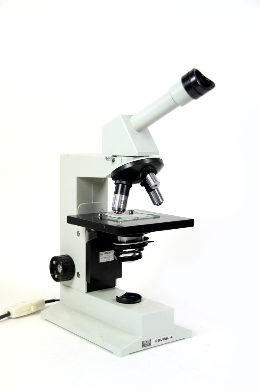

На барахолке повезло приобрести микроскоп CARL ZEISS модель EDUVAL 4 в идеальном состоянии за 25$

Заменил оптическую голову на цифровую (сверху), вместо лампы подсветки вставил паяльный фен (снизу), получилась шикарная паяльная станция для небольших плат

verser писал(а):получилась шикарная паяльная станция для небольших плат
а сверху паять чем ? етож просто нижний подогрев получился :)
Паять под USB-микроскопом - жесть жестокая! Задержка изображения не просто раздражает, а реально мешает... Да и без стереокартинки нормально паять не возможно - по высоте нет никакой ориентации.
Я многие варианты перепробовал, в итоге пристрелил жабу и купил СМ0745

evgenyjp писал(а): а сверху паять чем ? етож просто нижний подогрев получился :)
Сейчас цена вопроса на хороший фен с компрессором, индикацией и регулировками - 30$. Получается сверху чуть наклонен, но это не принципиально. :)
UAVpilot писал(а):Паять под USB-микроскопом - жесть жестокая! Задержка изображения не просто раздражает, а реально мешает...
Да, есть задержка, но я бы не сказал, что такая жестокая, отлично двигается огромный микрочип на экране на глаз параллельно нужным линиям, точность позиционирования "на глазок" вполне получается < 0.1 мм.
verser писал(а):Да, есть задержка, но я бы не сказал, что такая жестокая, отлично двигается огромный микрочип на экране на глаз параллельно нужным линиям, точность позиционирования "на глазок" вполне получается < 0.1 мм.
Двигать-то проблем нет, а вот пропаять одну плохо пропаянную ногу или снять "соплю" между ногами с шагом 0.4-0.5мм...
