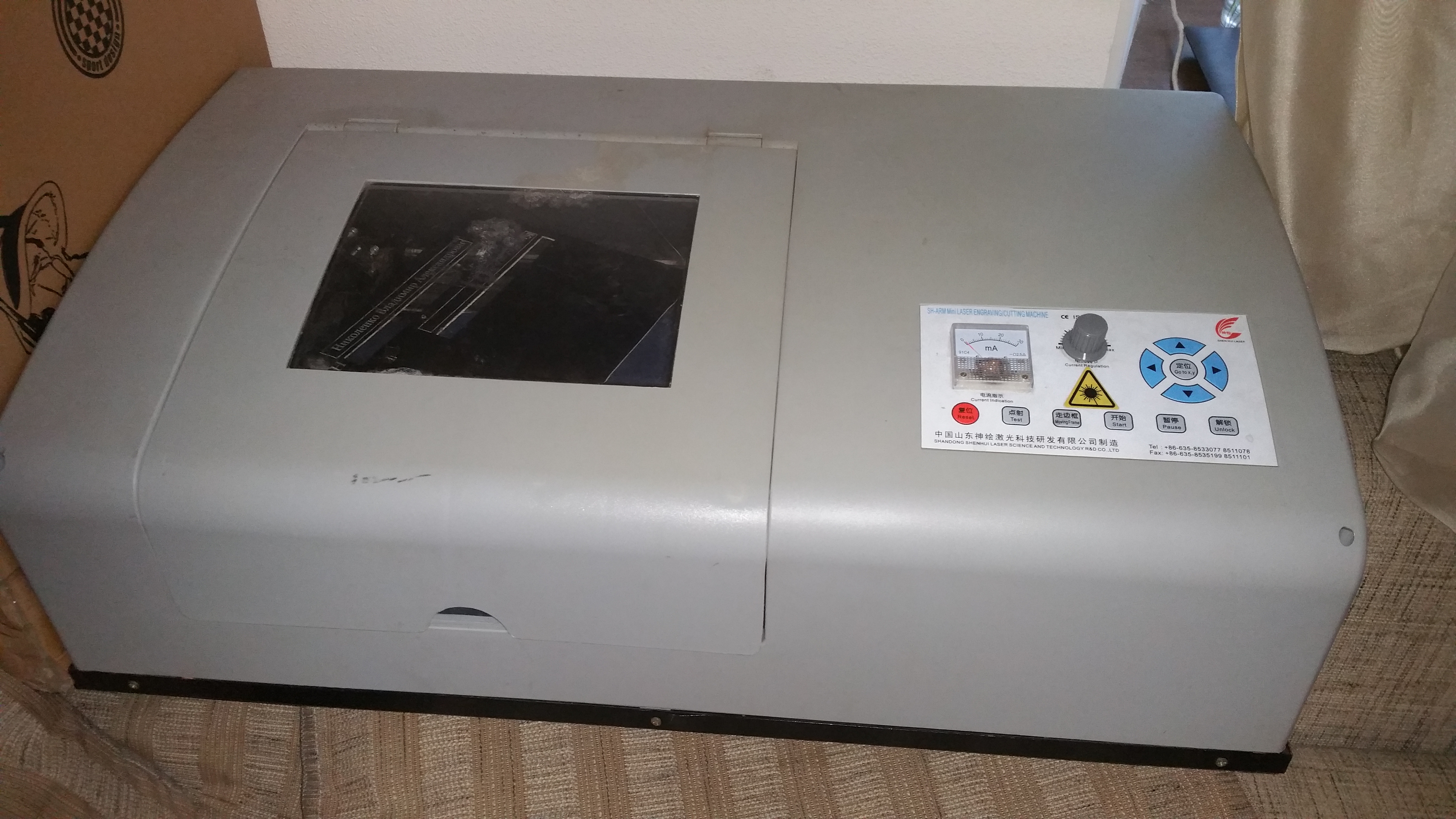

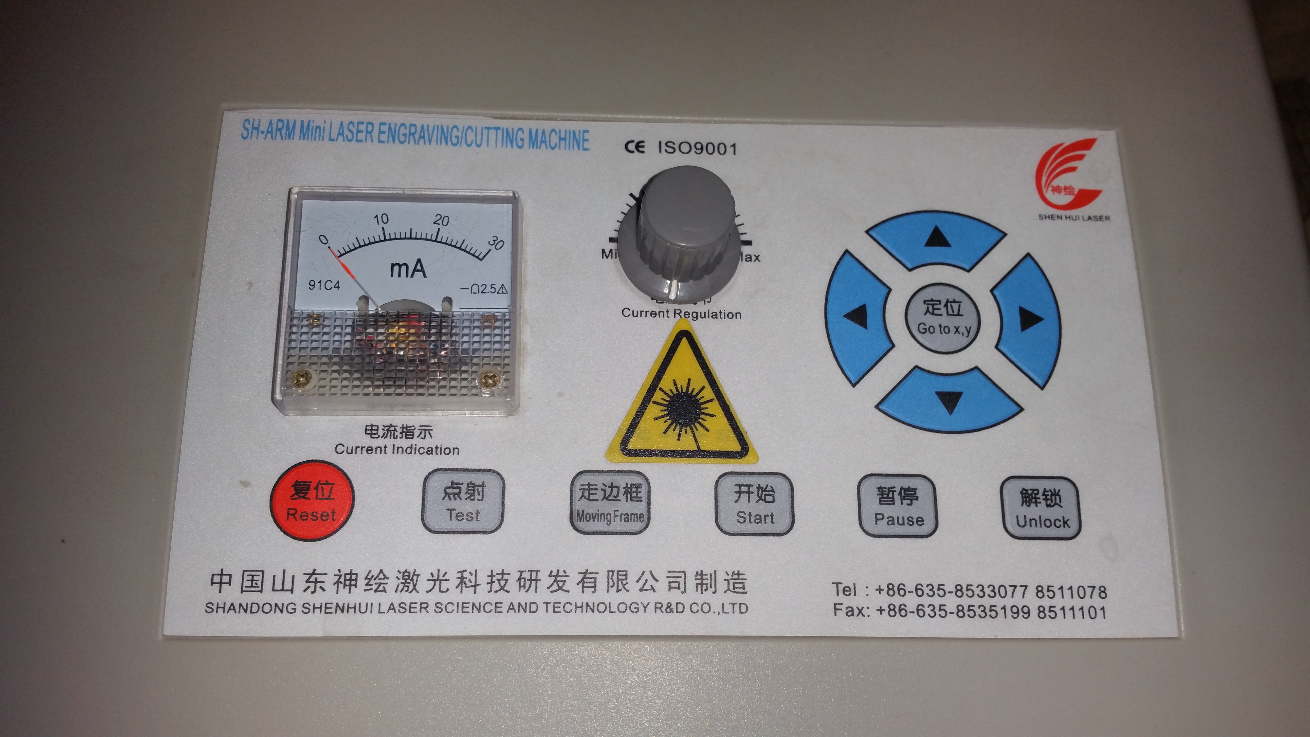

Есть вот такой станок:
20170128_125058.jpg (3877 просмотров) <a class='original' href='./download/file.php?id=101376&mode=view' target=_blank>Загрузить оригинал (4.13 МБ)</a>
с таким названием:
20170128_125107.jpg (3877 просмотров) <a class='original' href='./download/file.php?id=101377&mode=view' target=_blank>Загрузить оригинал (4.06 МБ)</a>

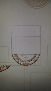

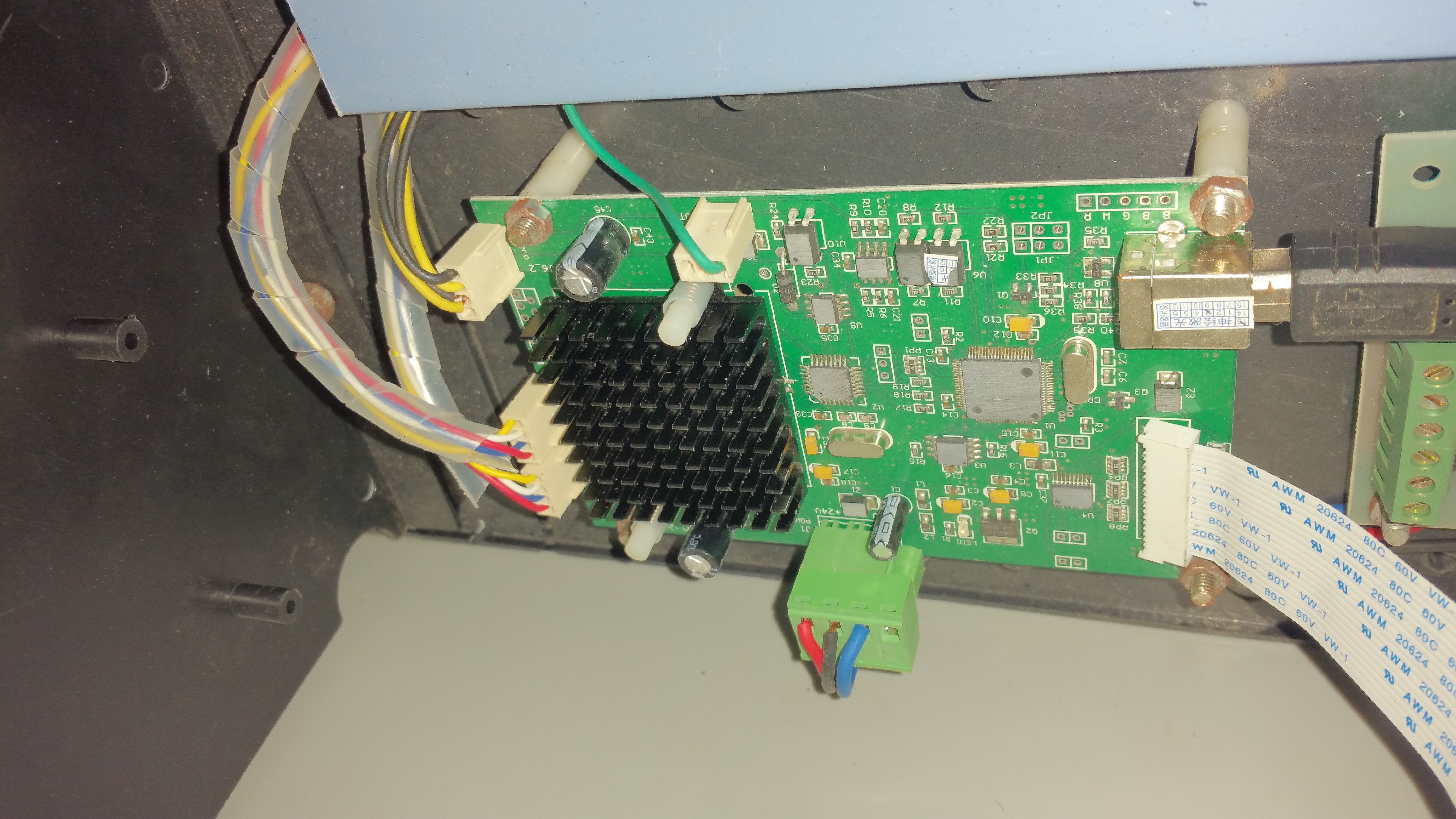

с такой платой:
20170128_125159.jpg (3877 просмотров) <a class='original' href='./download/file.php?id=101378&mode=view' target=_blank>Загрузить оригинал (4.03 МБ)</a>

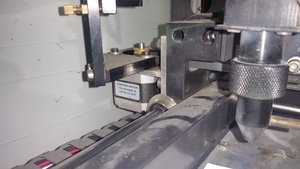

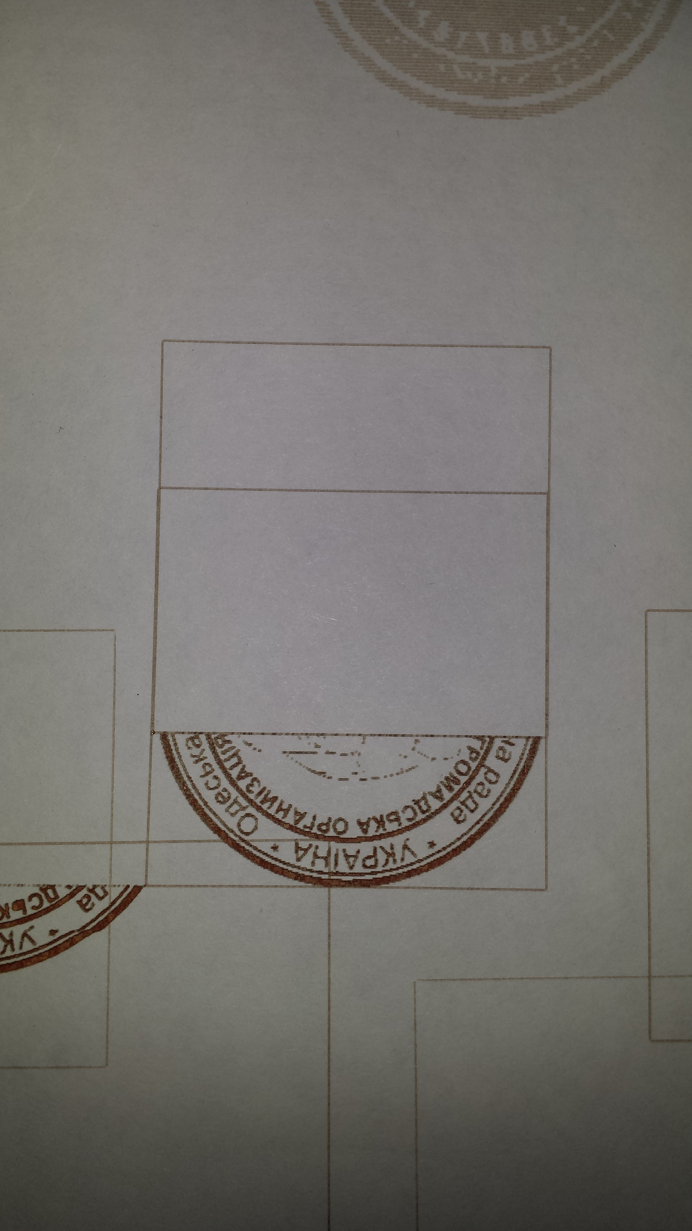

Если установить разрешение печати (Gap) менее 1.5 то станок не закачивает печать и рисует квадрат размером с облать печати. и чем больше разрешение, тем меньше он успевает печатать до глюка. Вот как это выглядит:
2014-05-01 10.18.01.jpg (3877 просмотров) <a class='original' href='./download/file.php?id=101379&mode=view' target=_blank>Загрузить оригинал (2.53 МБ)</a>

Как я понял это глючит железо, можно ли найти новую материнку для этого станка (может от болле новой модели подойдёт)?

ну вот нет у людей точно таких же станков, щито поделать десу.
беглый поиск по производителю shenhui ведет к ним в магазин на алибабе https://shenhuilaser.en.alibaba.com/ , но так навскидку я запчастей у них не нашел.
вообще там все должно быть более-менее без сюрпризов в конструкции, управлять двумя шаговиками и блоком лазера сможет любой доставабельный DSP контроллер, не обязательно прямо такой же.

Каким ПО управляется станок ? Какая ОС на управляющем компьютере ?
Пока что могу посоветовать заменить USB кабель на максимально короткий+толстый+с ферритовым фильтром, проверить заземление станка и компьютера, хотя маловероятно, больше похоже на программные глюки.

Если лазер нарисовав часть печати, продолжает дальше рисовать лишь прямоугольник, то очень похоже что с контроллером все нормально, т.к. и механика и лазер продолжают работать. А вот софт похоже глючит.....

nikrabbit писал(а): Система на компьютере Windows 10
Вряд ли, попробуй старую добрую ХП, и НЕ 64.

ХР пробовал, не помогает. Последний раз работало на 7ке. Я все таки думаю что в материнке проблема.
Так что вопрос где купить такую же или другую но качественнее для меня актуальный.

Я бы поставил TB6560 (красная) под Mach3

Более худшего решения придумать трудно.
Можно поставить любой универсальный китайский контроллер для лазеров, типа AWC708 или RDC6442G, но затратно.
Хотя я думаю на твою механику подойдёт недорогой 6С6879 от Lihuiyu, тот недорого стоит.

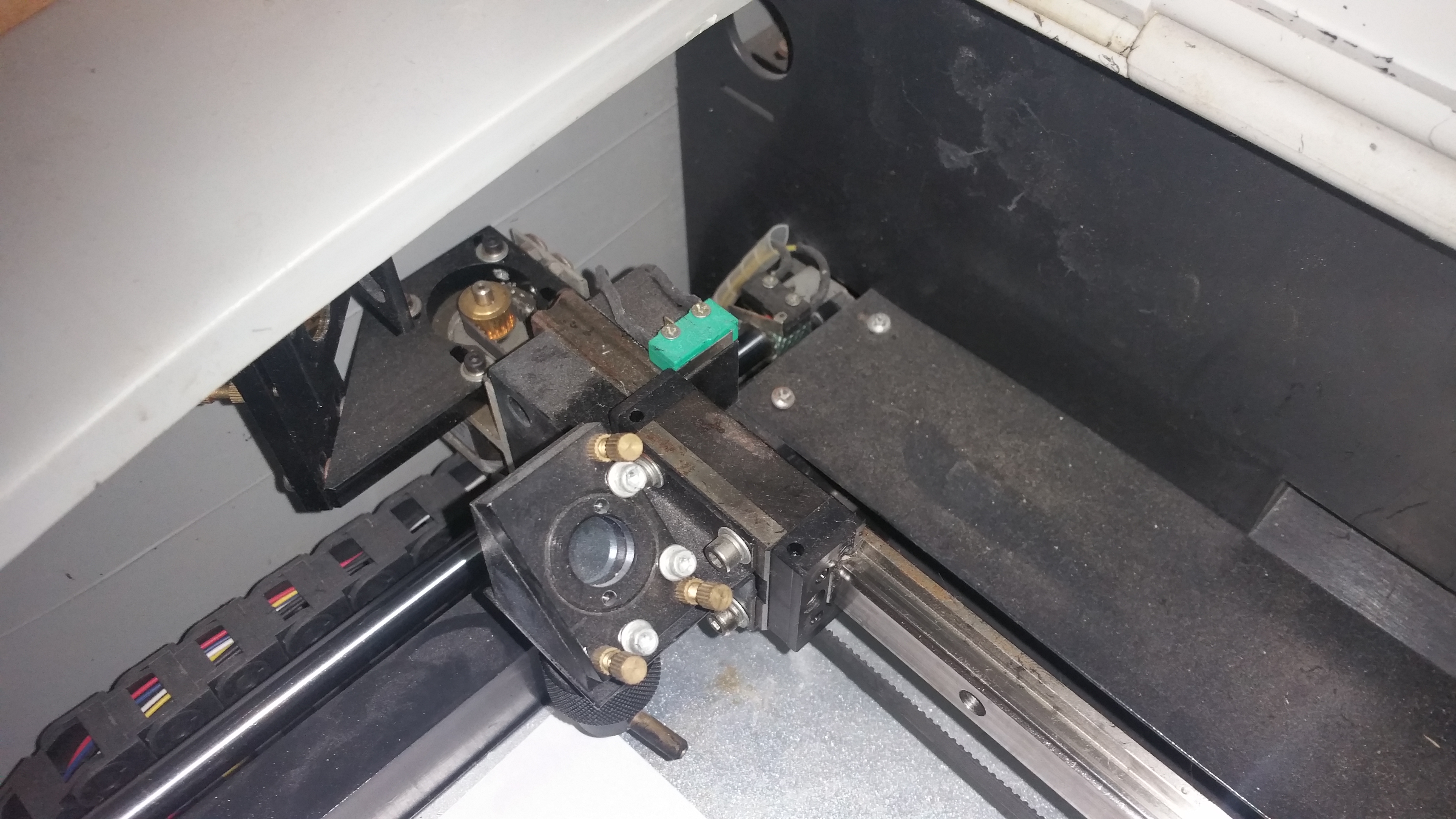

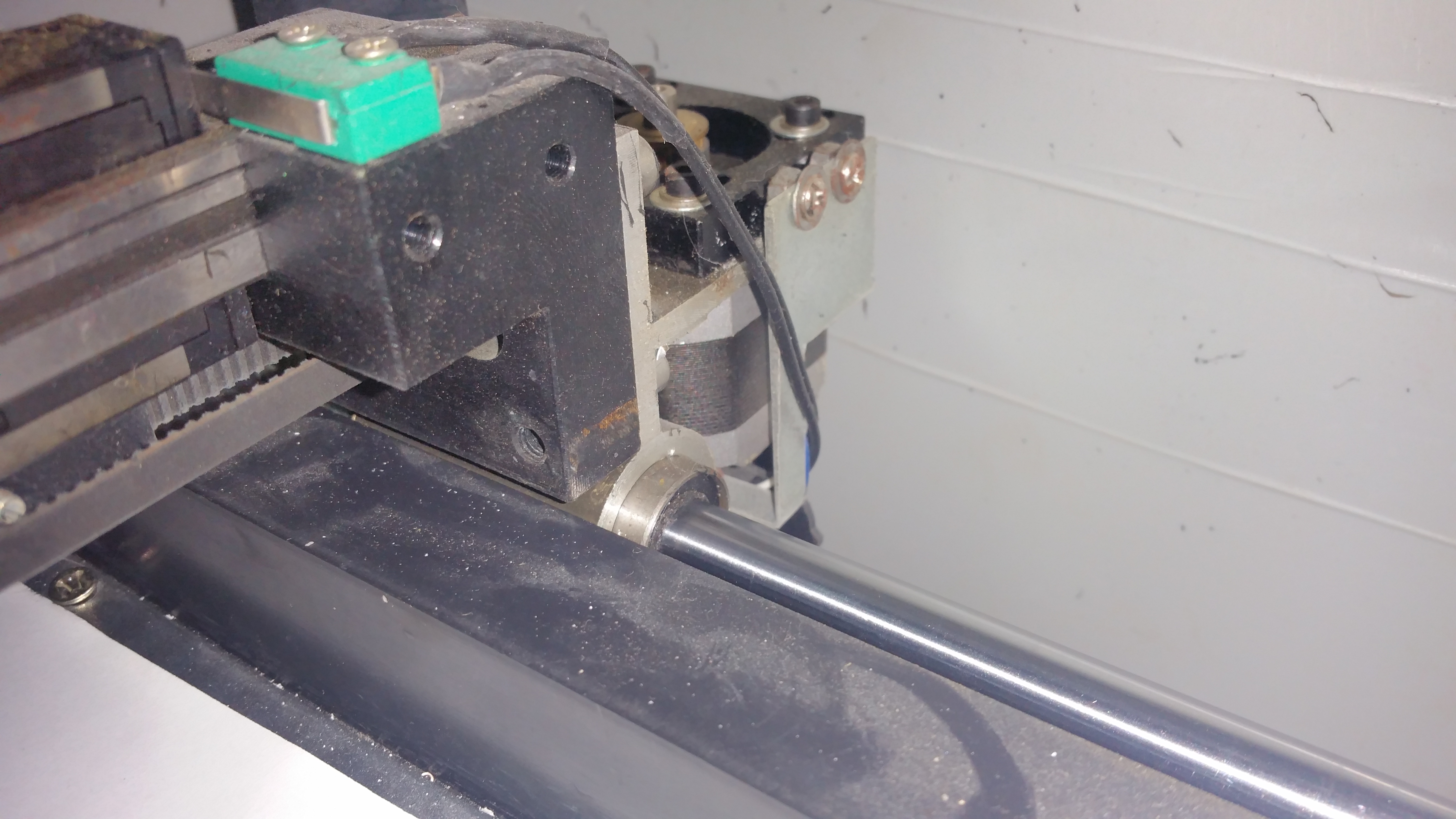

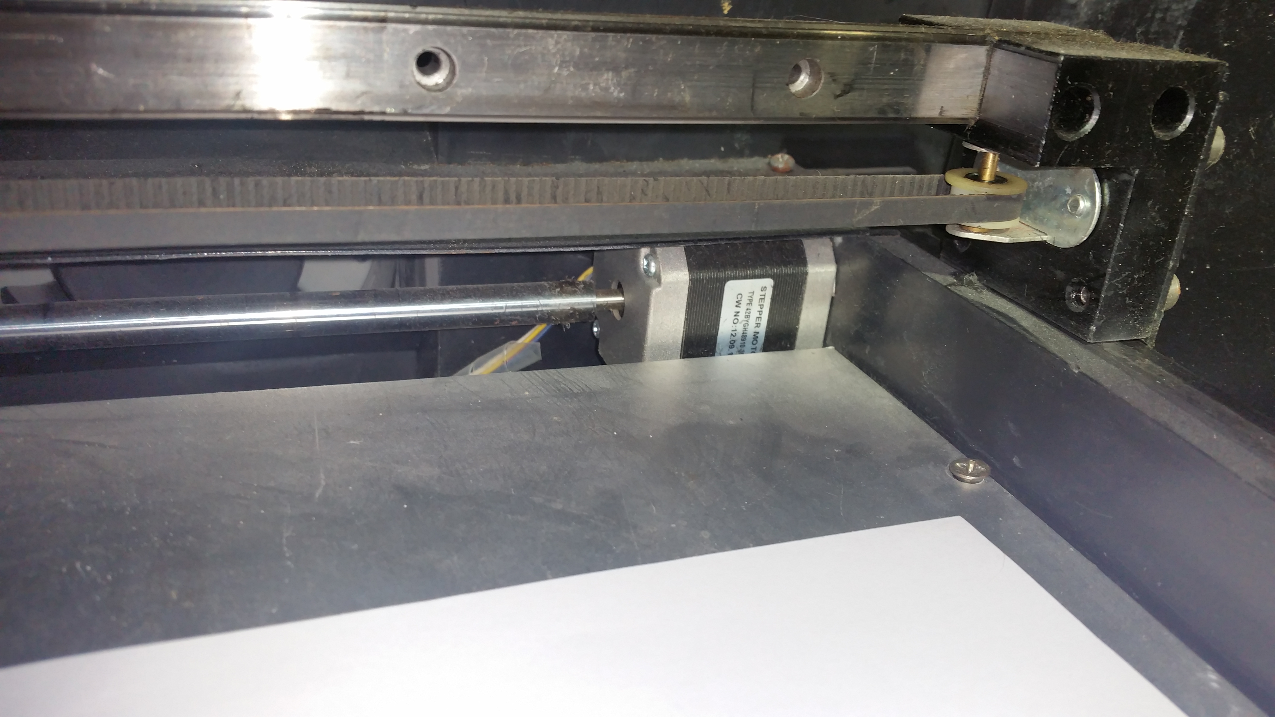

Дай фотки механики подробней, там где ШД и концевики стоят ( шлейф присоединяется)

Вот фото механики:
20170204_235319.jpg (3725 просмотров) <a class='original' href='./download/file.php?id=102174&mode=view' target=_blank>Загрузить оригинал (3.06 МБ)</a>
20170204_235257.jpg (3725 просмотров) <a class='original' href='./download/file.php?id=102175&mode=view' target=_blank>Загрузить оригинал (3.03 МБ)</a>
20170204_235248.jpg (3725 просмотров) <a class='original' href='./download/file.php?id=102176&mode=view' target=_blank>Загрузить оригинал (3.27 МБ)</a>
20170204_235243.jpg (3725 просмотров) <a class='original' href='./download/file.php?id=102177&mode=view' target=_blank>Загрузить оригинал (3.5 МБ)</a>
