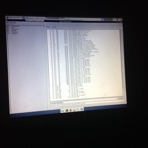

Нет, нужно один раз нажать на пинс - откроется меню. Там последним пунктом будет модуль to_pci

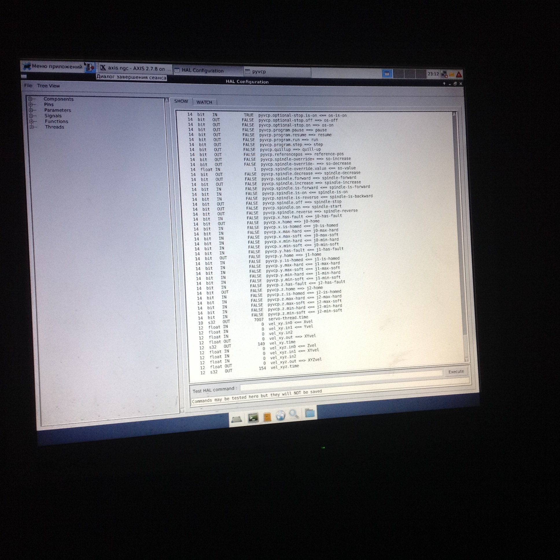

Нету PCI
image.jpeg (2814 просмотров) <a class='original' href='./download/file.php?id=102167&mode=view' target=_blank>Загрузить оригинал (968.81 КБ)</a>

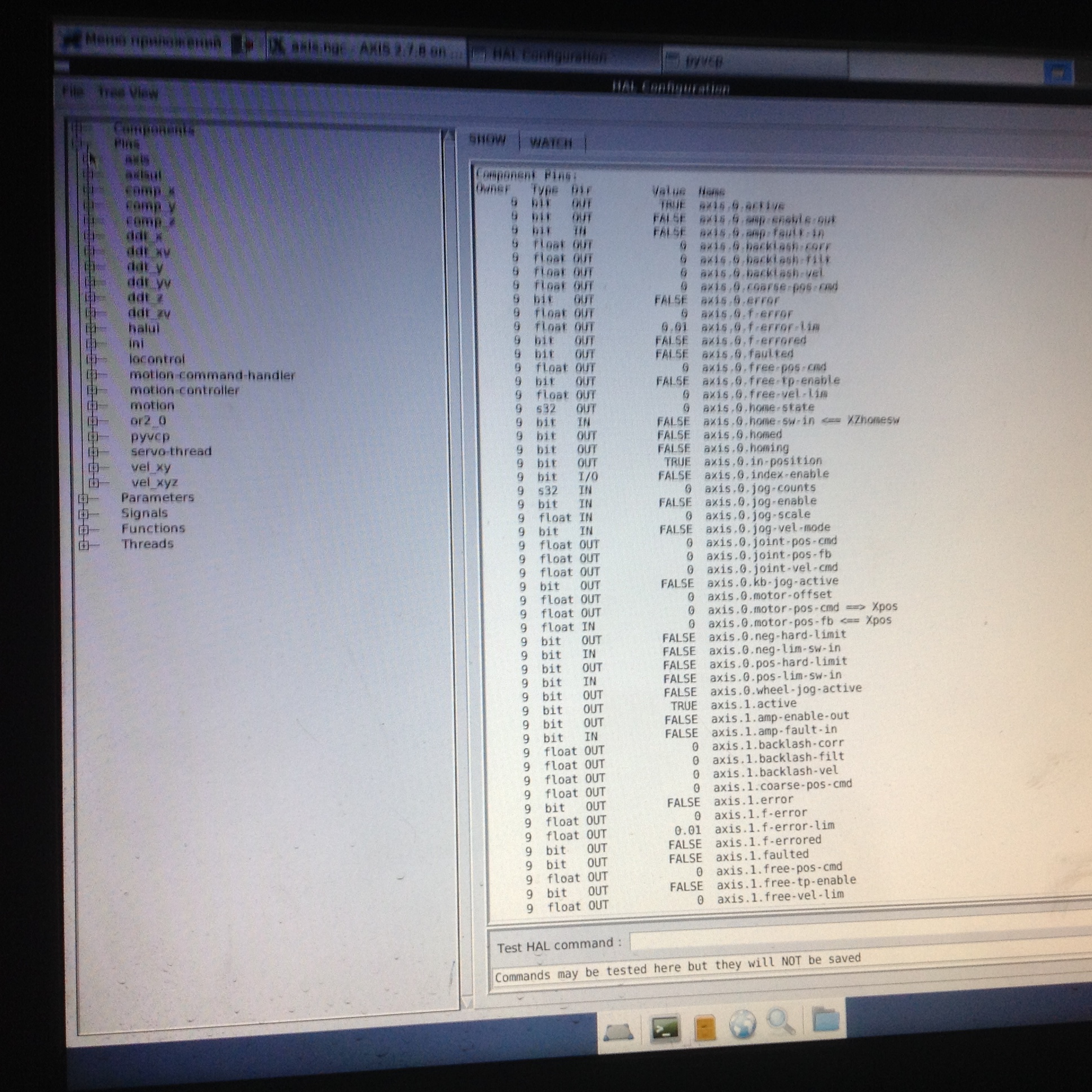

Вот на экране слева
+COMPONENTS
+PINS
+PARAMETERS
Нажми на PINS - откроется его содержимое

Нажал
image.jpeg (2810 просмотров) <a class='original' href='./download/file.php?id=102168&mode=view' target=_blank>Загрузить оригинал (1.19 МБ)</a>

Нет тут контроллера.
Нужно посмотреть на HAL файл.

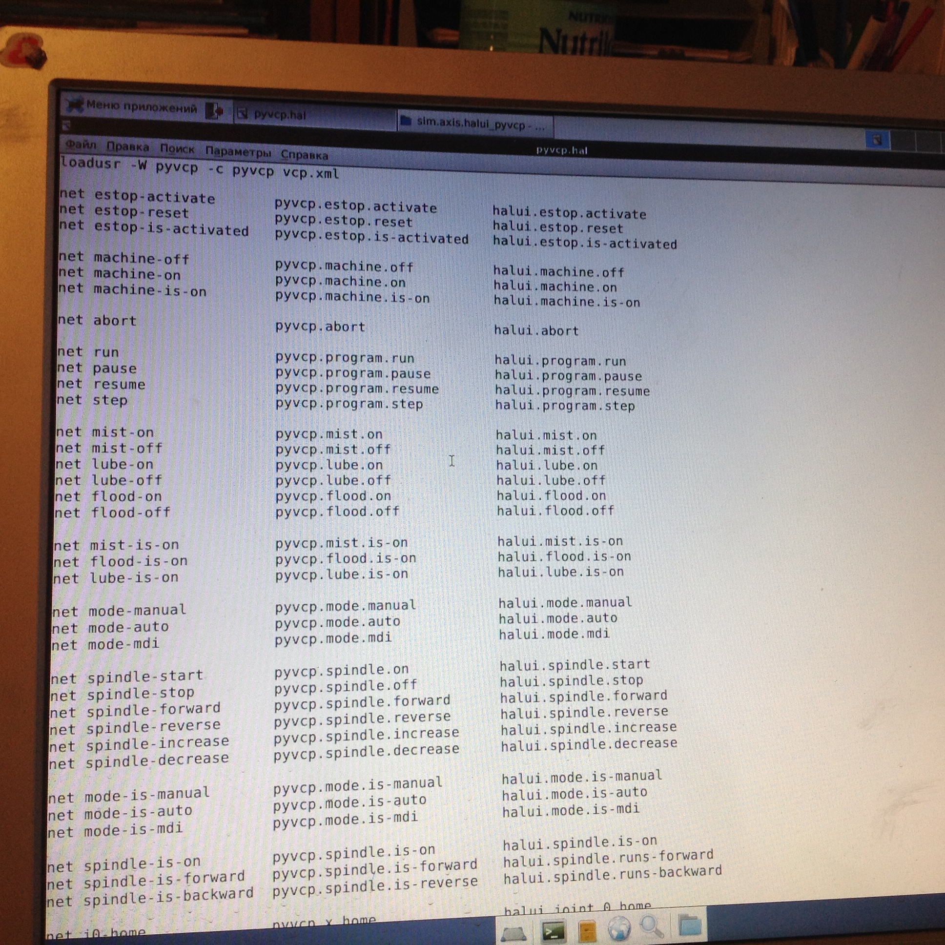

Как открыть Халфайл? В пункте Станок?

Нет, это текстовый файл конфигурации. Он открывается в текстовом редакторе.

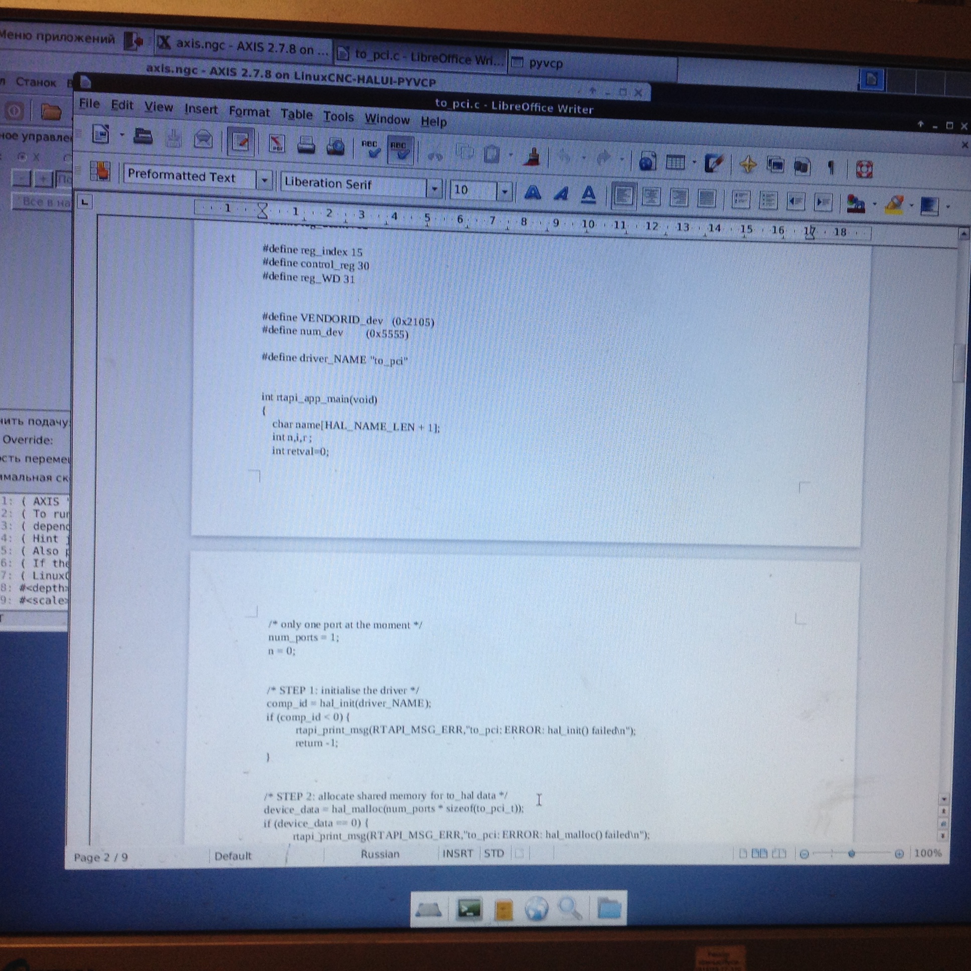

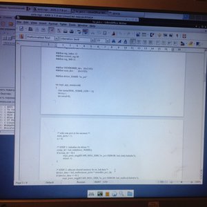

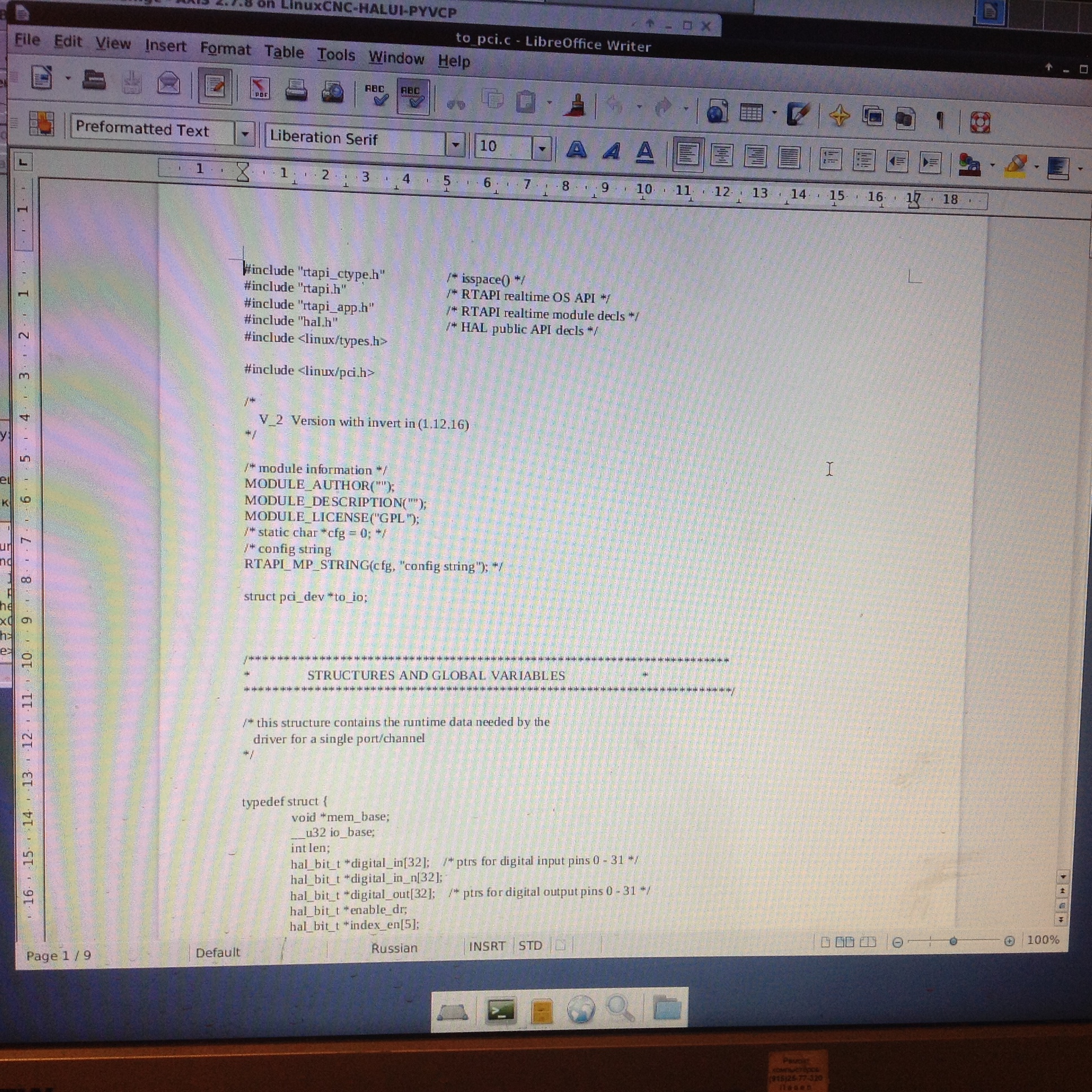

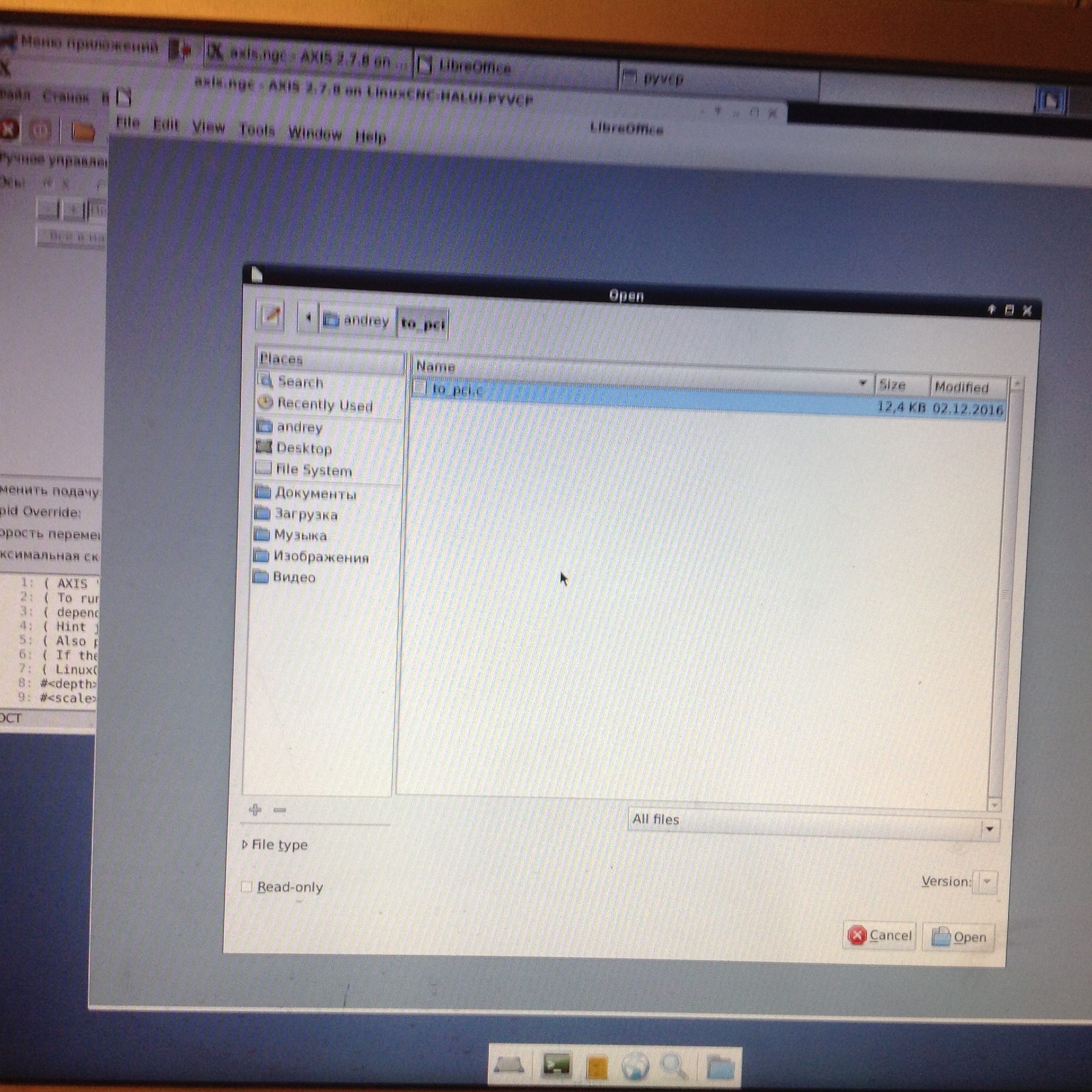

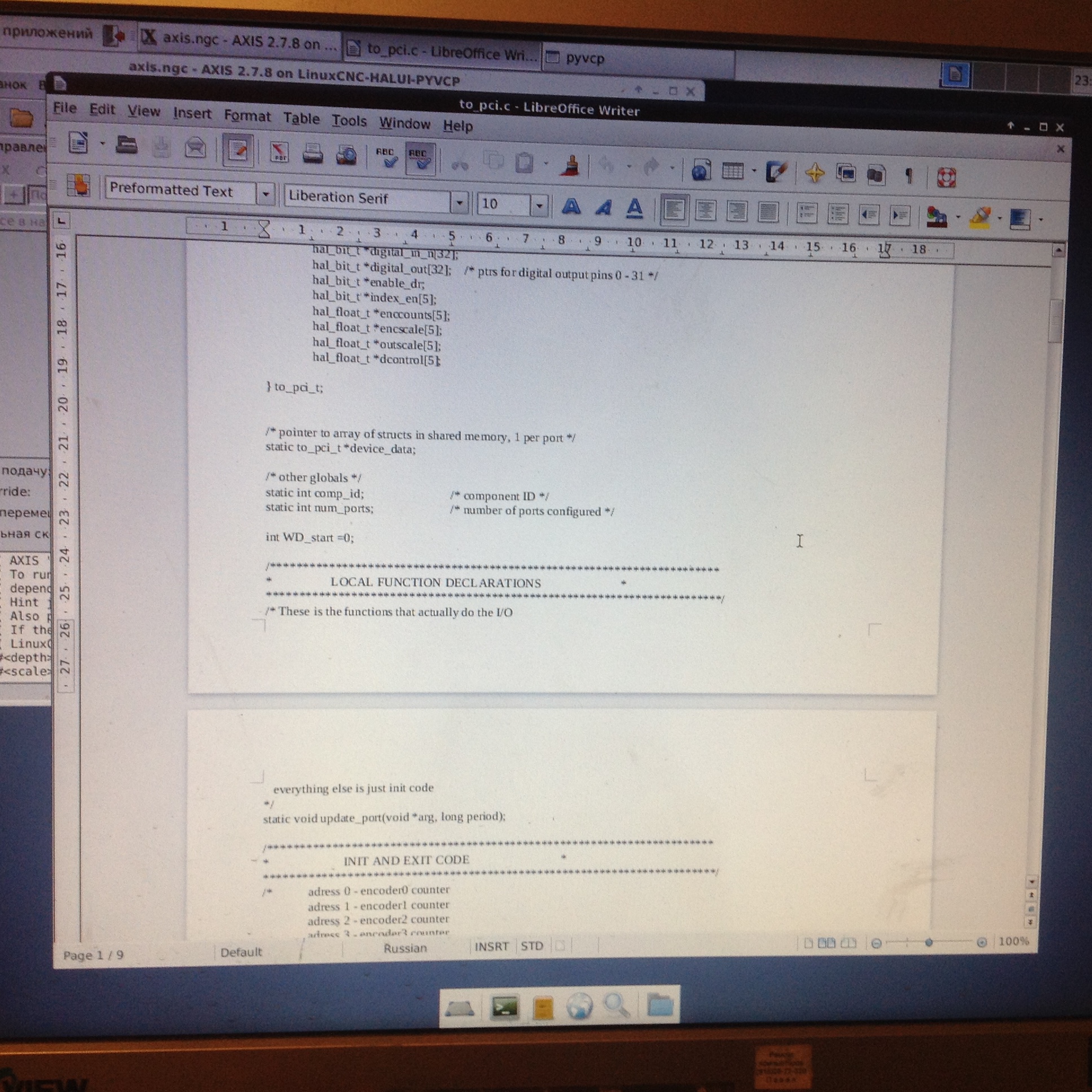

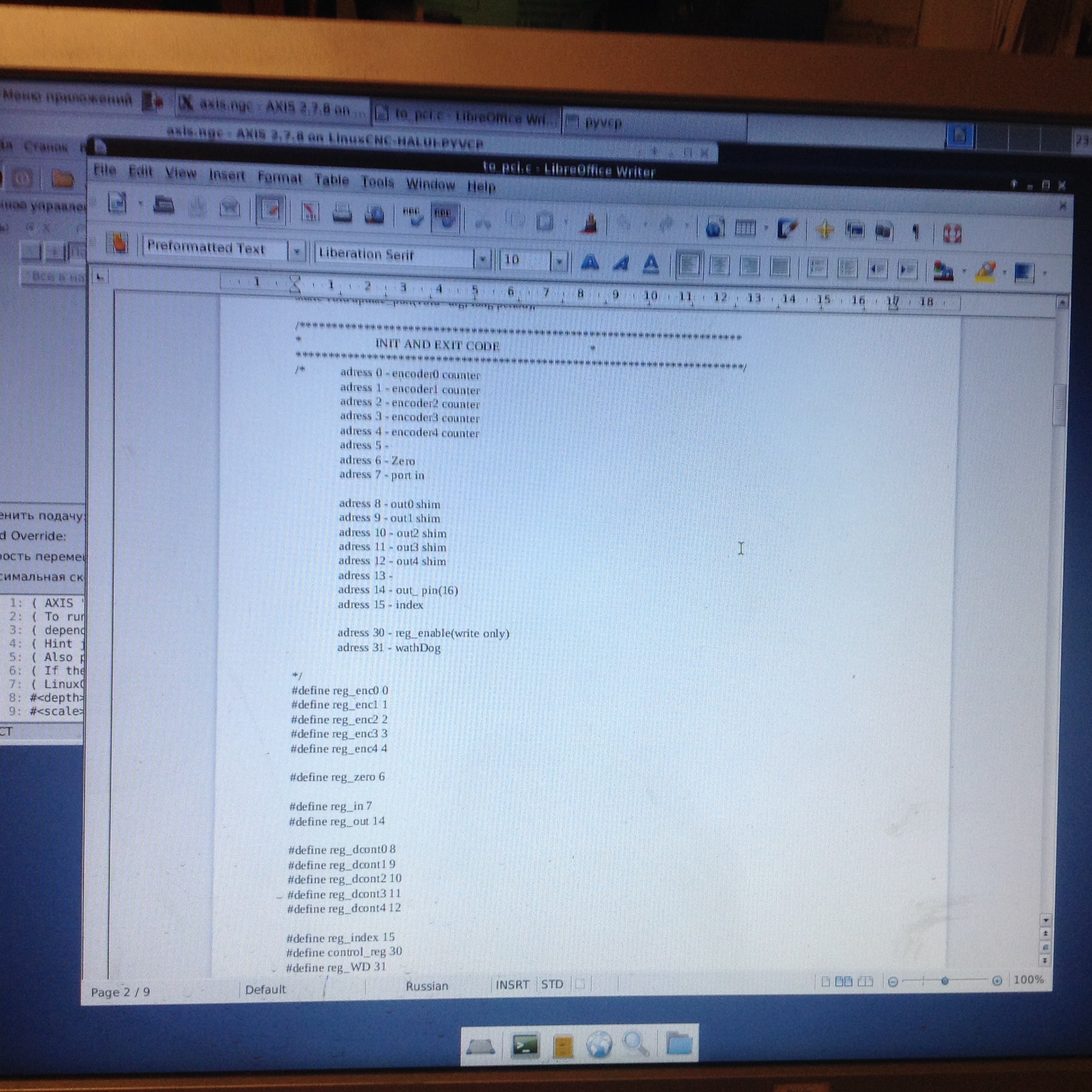

Открыл текстовый редактор. В нем есть to pci. Открываю дальше.
image.jpeg (2758 просмотров) <a class='original' href='./download/file.php?id=102262&mode=view' target=_blank>Загрузить оригинал (1.46 МБ)</a>
image.jpeg (2758 просмотров) <a class='original' href='./download/file.php?id=102263&mode=view' target=_blank>Загрузить оригинал (1.81 МБ)</a>
image.jpeg (2758 просмотров) <a class='original' href='./download/file.php?id=102264&mode=view' target=_blank>Загрузить оригинал (1.14 МБ)</a>
image.jpeg (2758 просмотров) <a class='original' href='./download/file.php?id=102265&mode=view' target=_blank>Загрузить оригинал (1.36 МБ)</a>
image.jpeg (2758 просмотров) <a class='original' href='./download/file.php?id=102266&mode=view' target=_blank>Загрузить оригинал (1.3 МБ)</a>

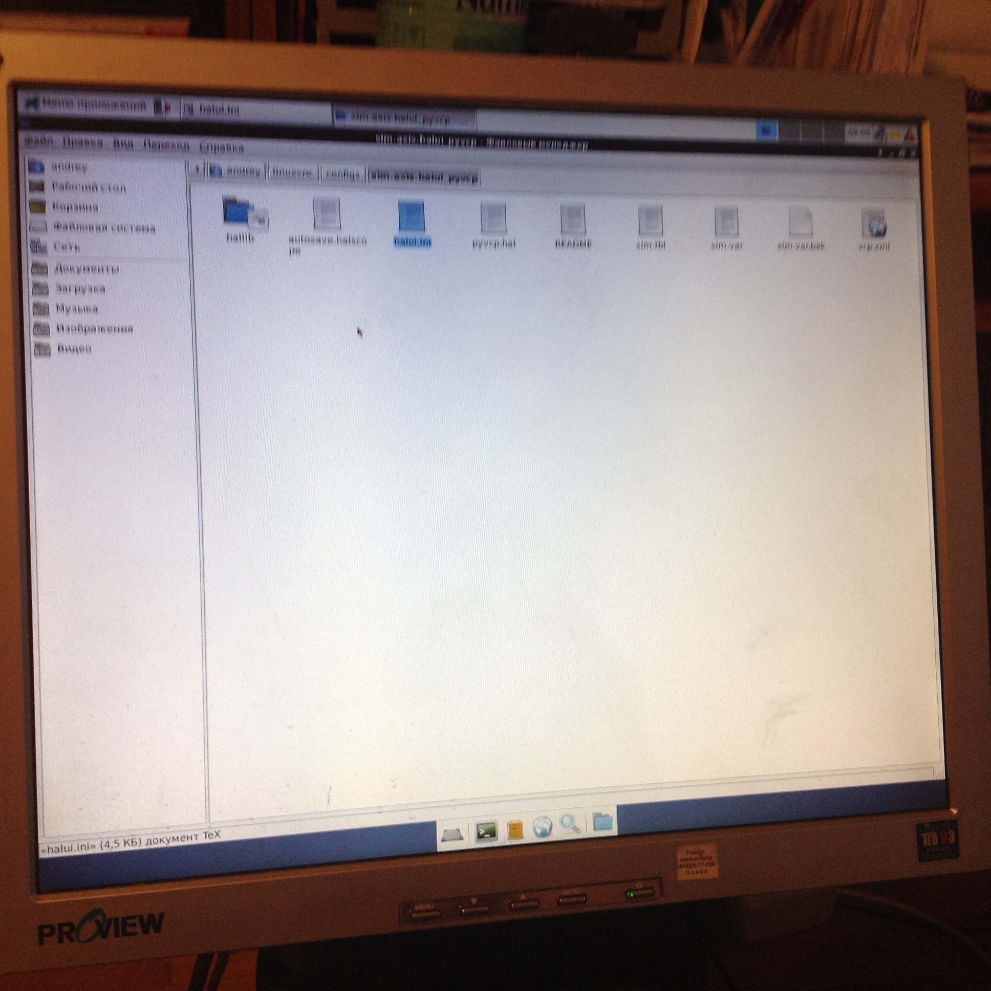

Не нужно открывать файл to_pci.c
Нужен файл XXXX.hal и рядом с ним XXXX.ini.
Я так понял вы там ничего не прописывали, поэтому контроллера не видно.
Ладно вот вам пища для размышления.
Сама по себе LinuxCNC - программа для управления станком(каким угодно). Она состоит из модулей. В одних станках нужны одни модули, в других другие модули. Есть настроечные файлы в которых прописывается каким станком вы хотите управлять, какие модули вы будете использовать, какие настройки этих модулей, как эти модули между собой будут связаны. В итоге описав все связи и настройки вы будете иметь полноценную систему, которая может управлять именно вашим станком.
Всё это описывается в файлах настройки, основными являются XXXX.hal и XXXX.ini, без них ничего не будет работать.
т.к. вы показываете фото запущеной программы, то скорее всего вы запустили какую то стандартную конфигурацию. Но она всё равно описывается такими файлами. Вот там и надо всё прописывать.

Где конкретно находятся эти Хал и Ини? Можете дать пошаговую инструкцию?
Фрост
Сообщения: 391
Зарегистрирован: 28 окт 2013, 00:18
Репутация: 23
Re: Настраиваем контроллер to_pci.
Сообщение Фрост »
обычно по умолчанию /home/твое_имя/linuxcnc/configs/ххх_конфигурация/
там ххх.hal и ххх.ini

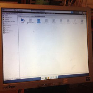

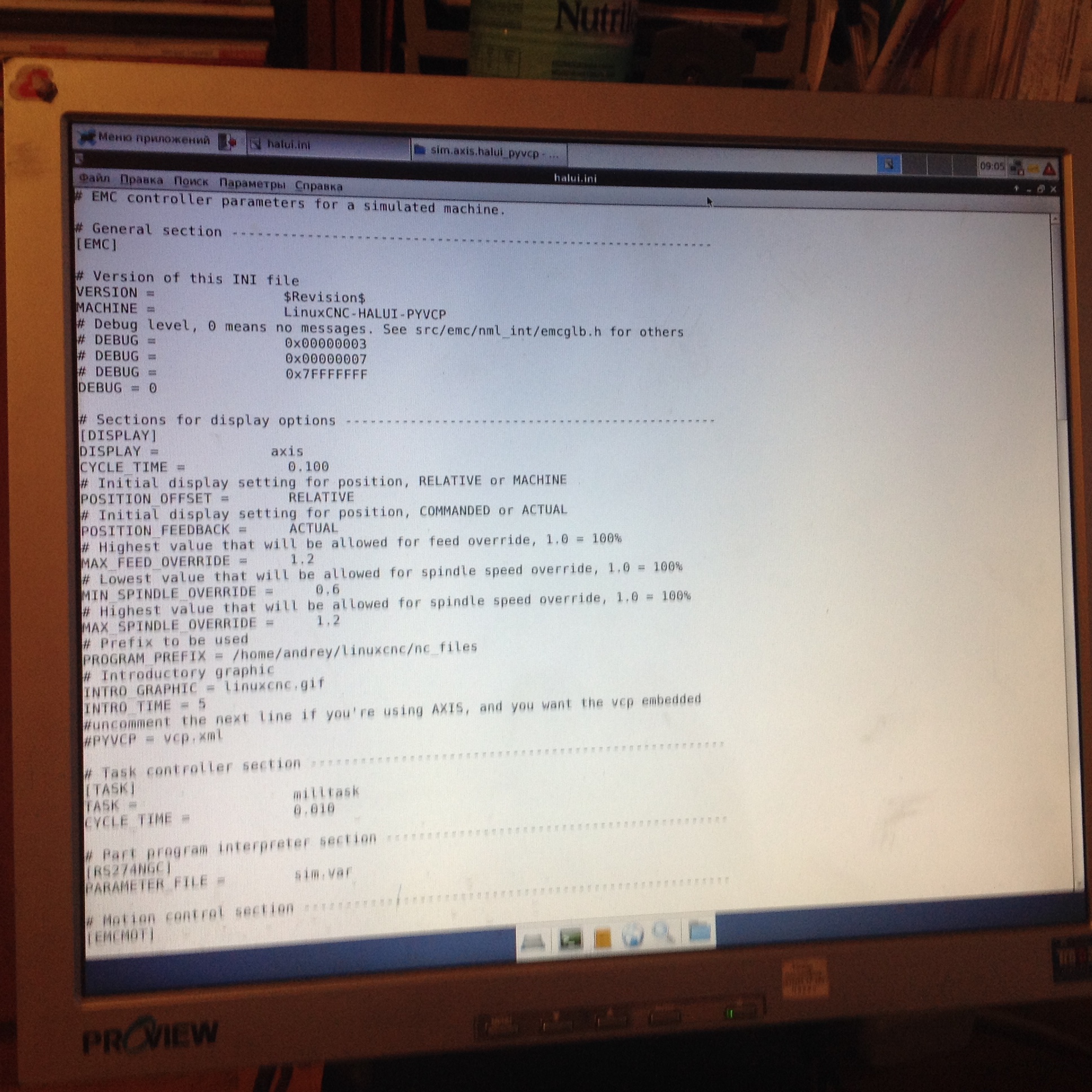

Вот. Только не понятно, почему у Хал и Ини разные названия. Я так понимаю,что перед ними идет название станка, ну или как назовешь?
image.jpeg (2728 просмотров) <a class='original' href='./download/file.php?id=102276&mode=view' target=_blank>Загрузить оригинал (1.7 МБ)</a>
image.jpeg (2728 просмотров) <a class='original' href='./download/file.php?id=102277&mode=view' target=_blank>Загрузить оригинал (1.05 МБ)</a>
image.jpeg (2728 просмотров) <a class='original' href='./download/file.php?id=102278&mode=view' target=_blank>Загрузить оригинал (1.01 МБ)</a>

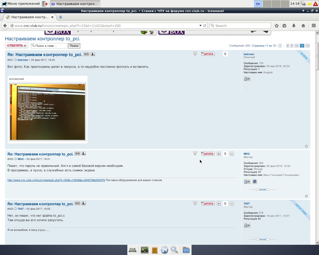

При вставке снимка экрана пишет
Снимок экрана - 07.02.2017 - 14:20:19.png => Снимок экрана - 07.02.2017 - 14:20:19.png является недопустимым именем файла.
Что делать?
переименовать, чтоб в имени небыло толи пробелов, толи точек.
