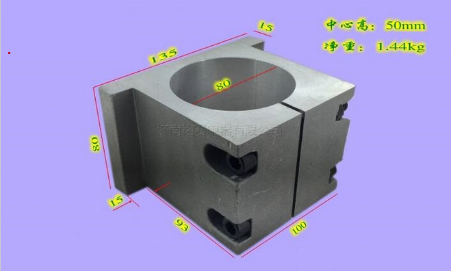

shulc666 писал(а):Народ, подскажите, с точки зрения правильности и необходимости, какой зажим для шпинделя 2,2Кв лучше
У меня лежат три варианта крепления шпинделя 80 мм. Вес у всех одинаковый 1,3 кг. Качественнее всех сделан вот такой:
2017-02-03 18-26-7.jpg (2508 просмотров) <a class='original' href='./download/file.php?id=102062&mode=view' target=_blank>Загрузить оригинал (127.14 КБ)</a>
Фердинанд Порше
shulc666
Сообщения: 103
Зарегистрирован: 29 янв 2017, 17:25
Re: ЧПУ рабочим полем А2
Сообщение shulc666 »
ultrus писал(а): Качественнее всех сделан вот такой:
Да, я вот и склоняюсь к такому варианту. И основание плоское и ширина разумная. Только вот не совсем понятно какая у них точно ширина, где-то пишут 135, где-то 136, где-то 139(ну это немного другой конфигурации). Кто-нибудь, иемющий на руках такое, можете замерить? Или в жтом нет смысла и они действительно такие разные?
Глянул у себя, 148 мм. Высота 78 мм

MX_Master писал(а):Глянул у себя, 148 мм. Высота 78 мм
Это такой же, как на последнем фото ? или который предложил ultrus как вариант замены?
ultrus писал(а):ставь этот, который со шпинделем пришлют
Я его хотел заменить на другой, т.к. он широкий, чем немного съедает ход по Y. Отсюда и вопросы были.
shulc666 писал(а):Это такой же, как на последнем фото ?
да
У меня этот - 147,6х78,4 мм.
