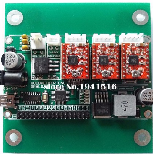

Всем добрый день! Помогите разобраться новичку.
Купил китайский станок WOODPECKER CNC 2418 С платой GRBL 0.9 USB. Но при попытке подключить к ноутбуку столкнулся с проблемой плата не отвечает никак.В комплекте была инструкция все делал как там сказано. Установил драйвер и все такое (см фото). Но в программе GRBL Control нет никакой реакции. хотя сама программа пишет в статус *Подключен*. Но в консоль не выводит что подключение *ОК*. Пробовал запустить первые версии GRBL Control. Там в консоль выводит следующее:
*no data from com port after conect. Expecting grbl version string*
Не могу понять живая плата или нет. Помогите определиться что с ней делать и можно ее еще как нибудь проверить.
Продавцу написал, но он молчит. Чувствую от него ничего не добиться.
Установлен драйвер и подключена плата (20387 просмотров) <a class='original' href='./download/file.php?id=101907&mode=view' target=_blank>Загрузить оригинал (124.78 КБ)</a>
статус подключен а в консоли ничего (20387 просмотров) <a class='original' href='./download/file.php?id=101908&mode=view' target=_blank>Загрузить оригинал (166.94 КБ)</a>
Вот такая плата (20387 просмотров) <a class='original' href='./download/file.php?id=101909&mode=view' target=_blank>Загрузить оригинал (563.69 КБ)</a>
Вот такая плата

скорость разве не 115200 должна быть???

Сообщения: 4605
Re: Китайская плата GRBL 0.9
Есть установленная ардуино среда разработки?
Что-бы проверить прошивается ли контроллер.

Ясно спасибо. Значит моя плата не живая.
Может попробовать перепрошить. Но как пока не ясно.Эти китайцы затерли все микросхемы. даже пне понятно какая там микруха. Видно только ATNEL и MEGA.
Afanasevvgh, У вас видно какой там процессор? можете глянуть

Процессор правильный MEGA328P

В среде программирования ардуино откройте консоль, укажите скорость 115200, введите команду $$, должен появиться ответ. И еще попробуйте поиграться с определителем конца строки. Если ответа так и не будет, значит чип скорее всего или мертв или без прошивки.

В китайском описании мелькало Arduino NANO. Процессор 328P в планарном корпусе а не DIP.

Выполнил вышесказанные действия. Результат таков:
1) Ввод команды $$ ничего не дал. Ответа никакого. Изменение параметров конца строки тоже ничего не меняет.
2) Загрузка проверочной ASCII программы, тоже ничего не дала. программа не загрузилась.
При этом во всех случаях обращение к плате индикация Rx Tx даже не моргает
Думаю чип мертвый
Попытка загрузки ASCII программы (20265 просмотров) <a class='original' href='./download/file.php?id=102048&mode=view' target=_blank>Загрузить оригинал (154.99 КБ)</a>
Сообщения: 2477
Если не прошьется не расстраивайтесь - хитрые китайцы могли прошить МК без бутлоадера. В этом случае потребуется хотя бы простейший программатор (его легко можно из любой ардуины сделать).

Ура!!!!!! Заработало!!!! И правда, поставил Arduino NANO и все прошилось,
Вопрос теперь в том. Совпадет ли распиновка NANO, с моей платой. ну это вечером проверю. А сейчас ответы шлет это уже хорошо.
Я так и не понял что с ней было. Видимо действительно пустая была (не прошитая).
