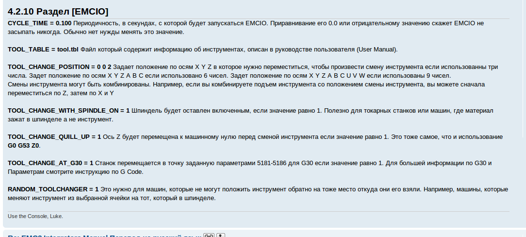

Доброго времени суток. Только начал изучать EMC2 и возникла следующая проблема. Когда программа доходит до команды смены инструмента, EMC2 выдает сообщение о смене инструмента, но поменять я его не могу потому, что не работают кнопки перемещения фрезера.(высота над столом не позволяет). Можно ли как-нибудь сделать так, чтобы при смене инструмента можно было перемещать фрезер на нужную точку, там сменять инструмент и возвращать обратно. Заранее спасибо за ответы.

Есть несколько способов -от примитивных до замороченных:
http://www.cnc-club.ru/forum/viewtopic. ... 1859#p1859
1
Выделение(017).png (2416 просмотров) <a class='original' href='./download/file.php?id=7307&mode=view' target=_blank>Загрузить оригинал (81.72 КБ)</a>
2 в тексте программы заменить т1м6 ну например на :
g0 z5
g0 x1 y1
т1м6
g0 z1
g0 x5 y5
ну или на любой нужный код
3 замороченный для linuxcnc 2.6:
http://linuxcnc.mah.priv.at/master/docs ... cture.html
