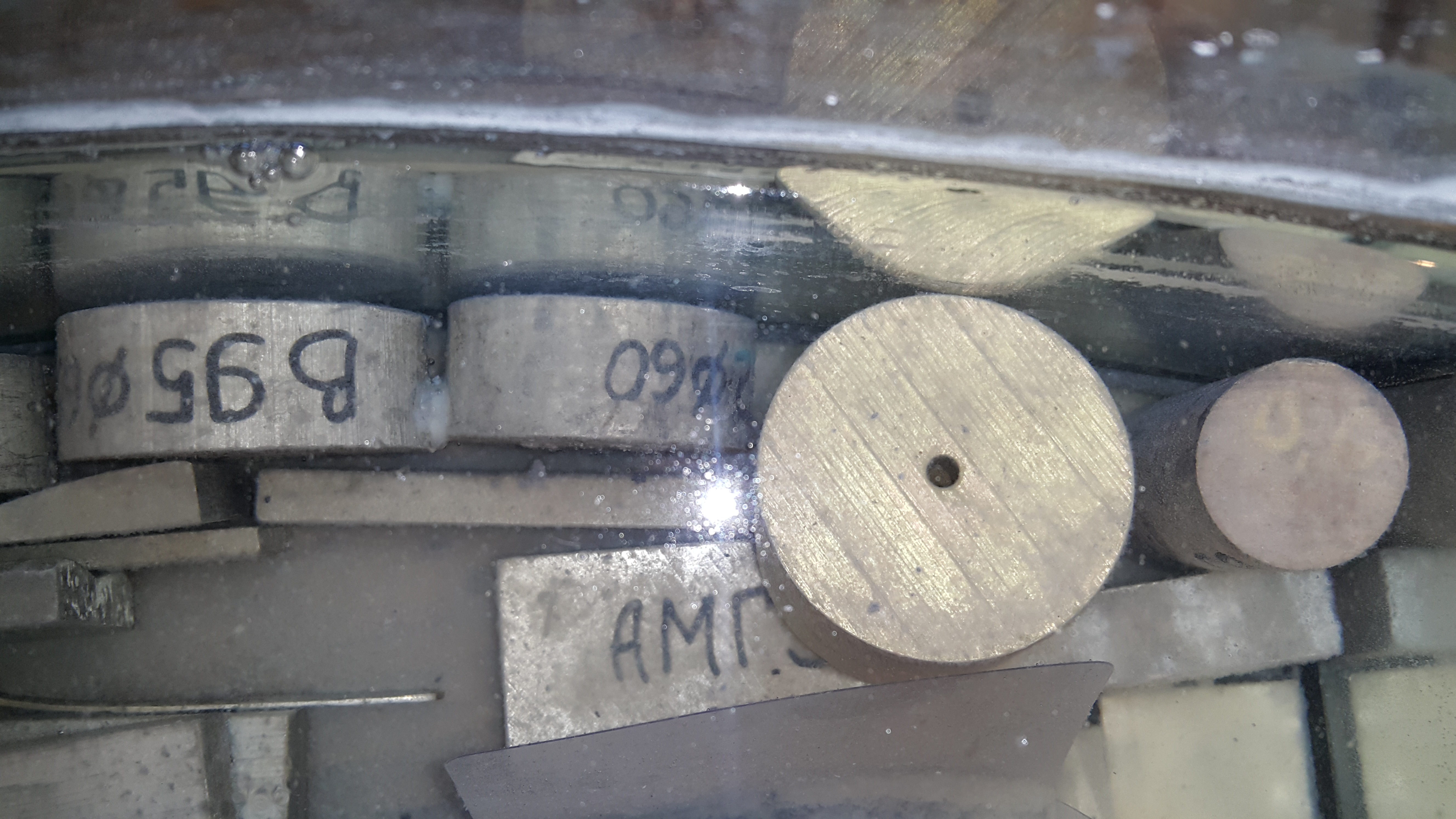

Эксперимент: NaCL+Д16Т, В95Т1, АМГ6 и др.=коррозия мат-лов

Leonid Vs писал(а):UAVpilot писал(а):
Вообще-то эксперимент некорректный - образцы изолированы от воздействия кислорода воздуха (расстворённого в воде не достаточно, тем более, что вода стоячая), а коррозия - это в первую очередь окисление.
Концентрация NaCl--под 20%.
Воздействием кислорода можно пренебречь.
Температура 25ºC.
Никто не борется за абсолютно чистый эксперимент. Это удел соответствующих НИИ. Но точно помню, что на лекции про ускоренные испытания говорилось про концентрированный раствор поваренной соли. Может я и не запомнил, почти 30 лет прошло, что надо барботировать раствор. Но давайте посмотрим и на такой процесс.
Стоячая вода: "Броуновское движение" (это не политическое движение, пожалуйста, не удаляйте, не разобравшись в теме) меня поддерживает.
Катализатор из титана присутствует.
Съёмка ведётся.
Единственный минус на данном форуме получил за это сообщение. И если я здесь сделал намёк, что я заведомо не нарушаю правила, и не упоминаю в невыгодном свете каких-либо негодяев-полицаев из куррортных мест....

Прошло почти три недели. Было долито около 4 литров воды, и 3 дополнительно, для поднятия уровня, для фотовидеосъёмки.
Разные марки при контакте дают эффект "плесени". Похоже, что коррозия в этих местах контактов идёт резко активнее.
Латунь безнадёжно потемнела, кадмированный стальной пруток--свежее всех.
На всех образцах, "грязнее АМЦ", наблюдается начало точечной коррозии.
Наверное пора изымать магний, он хоть и порос уже мхом, но ещё "дымится" чуток. После долива воды, и снижения концентрации до 11-14%, выделение пузырьков заметно ослабло.
Всё это снимает интервальная камера, интервал съёмки теперь уже 5 минут. Т.е. сутки за 10 секунд просмотра.
Через месяц после начала планирую вытащить образцы, расставить как перед "окунанием", сфотографировать "макро", осмотреть и сравнить.
+промыть аквариум. В морской соли оказалось очень много мелкого песка.
Также при вытаскивании будем переписывать "контактёров".
На последней фотке "как было через 20 минут после начала эксперимента".
Если кто захочет лично присутствовать при вытаскивании--не вижу проблем.

Re: Эксперимент: NaCL+Д16Т, В95Т1, АМГ6 и др.=коррозия мат-
Леонид - все замечательно. очень наглядно. есть несколько моментов которые лично мне были бы интересны и которые могут повлиять на конечный результат.
Во первых - условия протекания коррозии для образцов имеющих физический контакт и не имеющих физический контакт (в данном случае лежащих друг на друге и лежащих рядом без касания). несколько отличаются.
во вторых - когда все в куче - там ваще такой компот что хрен поймешь что происходит. понятно только что коррозия есть и видно как она развивается..
по этому если говорить о корректности эксперимента, мне бы было интересно поглядеть как развивается коррозия конкретных материалов в паре с конкретным "инициатором".
на мой взгляд это даст больше пищи для мозгов.
соответственно - что предлагаю сделать:
во первых - разнести образцы по отдельным емкостям.
во вторых - к каждому образцу добавить металл который вызывает наиболее активную коррозию. например титан, или латунь, бронзу..
в третьих - для особо одаренных и просвященных - было бы интересно сделать вообще "бутерброд" - в виде кусок люминевого сплава в чистом виде - кусок латуни (или чего то другого) - кусок того же люминевого сплава с гальваникой.. что бы наглядно поглядеть как влияет гальваническое покрытие.. а то вдруг оно реально с проплешинами... :)
со своей стороны прекрасно понимаю что объем работы конский. места тоже нада дофига. материала так же... но описываю то что представляет наибольший интерес. так сказать максимум желаемого..
по материалу - большие куски в принципе не нужны. достаточно мелких обрезков. по емкостям - достаточно одноразовых стаканов. материал "инициатор" лучше что бы был один везде. ибо при разных коррозия будет протекать по разному. а тут так сказать идеальный вариант.
вот собственно такие мысли.

Задача понятна.
Постараюсь "родить" гальванику на наших образцах. И прижмём к титану-"ингибитору"!
https://youtu.be/b3w1mcqLaK8
Пока решил добавить кусок (отрезали полосу от плиты 1дюйм, 25,4мм) 6061Т651. Можно будет посмотреть через несколько дней, заодно и на испытание "ударом" по Д16Т.
Аккуратно вытаскиваем образцы, фоткаем каждый.
