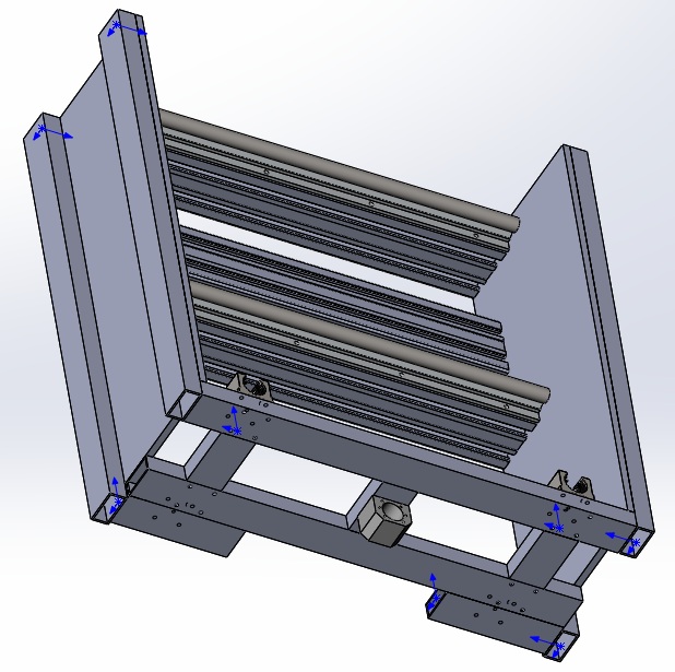

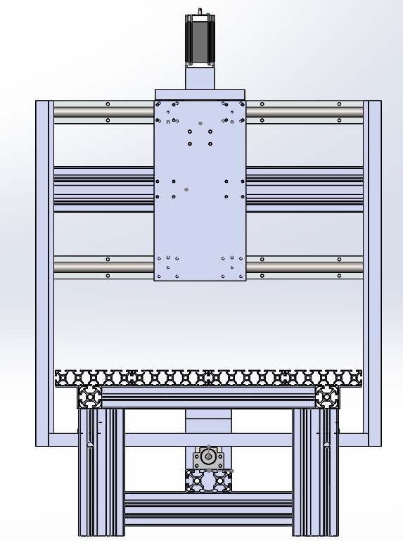

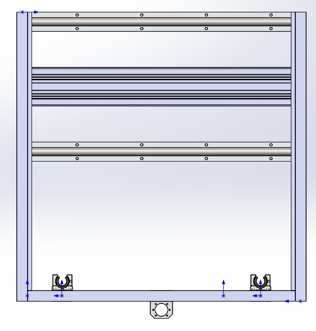

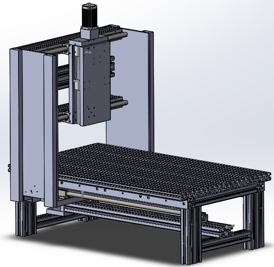

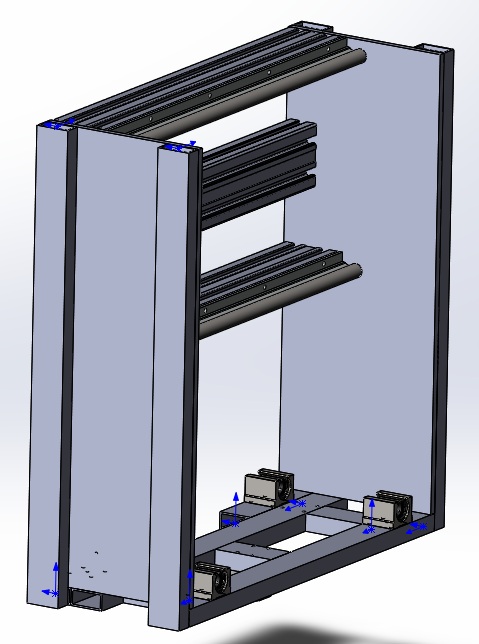

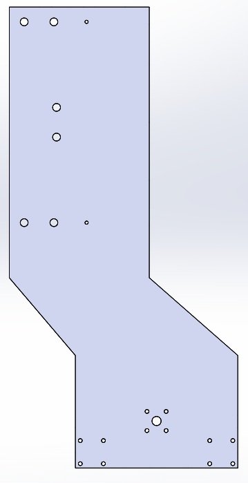

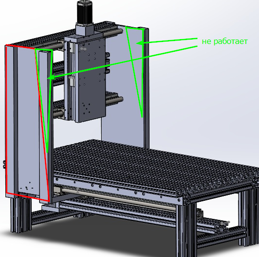

Снова накидал вариант портала. Профиль 50х25х2,5 + плита 10мм. Профиль выбрал такой произвольно. Надо другой или этот нормально? Теперь всё тот же вопрос о жёсткости и появились вопросы о направляющих
- будет ли нормально в таком режиме работы? Получается, что подшипники будут бегать в перевёрнутом состоянии.
- нормально ли это для SBR? Или надо повернуть на 180 градусов и закрепить на отдельные профили? Переворот не проблема в таком исполнении, только при перевороте стол, как тут выразились, станет опять висячим.
- может вообще надо рассматривать вариант линейных направляющих? По цене они гораздо сильнее кусаются и без понятия какие сюда оптимальны.

Неужели так хочется своего монстра слепить? Выберите достойный образец. Почитайте о нем. Посмотрите видео работы. Послушайте что о нем говорят на форуме. И тупо скопируйте. Всех делов.

shulc666 писал(а): может вообще надо рассматривать вариант линейных направляющих? По цене они гораздо сильнее кусаются и без понятия какие сюда оптимальны.

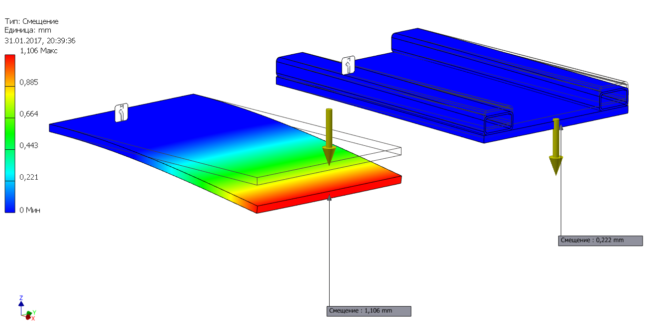

donvictorio писал(а):всё проще - круглые рельсы (как на опоре так и висячие) не созданы для фрезеров в том виде, в котором их массово готовят. да, это узел кинематики, но он не силовой.
на круглых валах можно соорудить какую-то каретку и прочие узлы, которые не критичны к точности, на которые нагрузки не валятся и которые не особо активно эксплуатируются.
по поводу боковины - да, это намного монументальнее, хоть и "не смотрится".
по поводу цены за круглые рельсы и профильные - вам на этот станок за глаза 15мм рельс, и они отработают у вас до конца жизни этого станка. чего не скажешь о безпроблемном периоде работы круглых рельс. в ближней перспективе - погонять станок пару недель и в помойку - круглые норм. но если для сколь-нибудь ответственного бизнеса - не стоит. это квинтэссенция линейных направляющих.
по поводу боковины и трубы - погнул для сравнения, чтобы было понятно, как трубы влияют на деформацию.
Screenshot_3.png (1930 просмотров) <a class='original' href='./download/file.php?id=101722&mode=view' target=_blank>Загрузить оригинал (60.63 КБ)</a>
единственное, что бы добавил - это переднюю часть боковины делать не вертикальную, а чуть под углом.
дело в том, что расстояние между поперечной балкой и передней гранью не принимает участия в сопротивлении деформации совсем.
Screenshot_4.png (1930 просмотров) <a class='original' href='./download/file.php?id=101723&mode=view' target=_blank>Загрузить оригинал (269.91 КБ)</a>
а, и по поводу компоновки оси Z почитайте соответсвенную тему - там многие нюансы разжёваны.

shulc666 писал(а):помогите, ато я опять в прострации
Могу сказать только одно - не надо так каретки портала ставить. Вот представь, что каретка это кисть твоей руки, как тебе будет удобнее зацепиться руками за рельс, чтоб не упасть - снизу, сбоку или сверху? Правильный ответ - сверху, в крайнем случае сбоку. А если схватишься снизу, то не удержишься и пяти секунд. Каретки, канеш, дольше продержаться, но разболтаются там будь здоров.
Главное правило жесткости в проектировании - в воздухе ничего не должно болтаться! Все узлы так или иначе должны передавать нагрузки и прочие колебания от кончика фрезы в бетонный пол под станком. В крайнем случае - в станину. А у тебя получается, что основание под рельс на портале висит в воздухе. Половина плиты Z также в воздухе

donvictorio писал(а):по поводу боковины и трубы - погнул для сравнения, чтобы было понятно, как трубы влияют на деформацию
Увеличение жёсткости впечалтяет. В реальной жизни подобное получится при полном приваривании профиля к плите или же можно обойтись каким-то болтовым соединением? А, ещё - мне этого железа достаточно, под мои высоты? Кстати, всё тот же мой вопрос - а можете погнуть Д16Т 20мм? Сам ни разу не делал этого, не знаю имеет ли значение форма самой пластины. Такого плана, как я делал изначально на портал :
Unifer Y left.jpg (1912 просмотров) <a class='original' href='./download/file.php?id=101732&mode=view' target=_blank>Загрузить оригинал (20.96 КБ)</a>
Или подскажите в каком софте, попробую сам разобраться.
donvictorio писал(а): переднюю часть боковины делать не вертикальную, а чуть под углом
Это я учту, только как в этом случае усиливающий профиль делать? Сваривать под таким же углом?

я уже писал про висячисй стол. это и есть самая кака всего проекта но видимо советы по делу не так нужны.

shulc666 писал(а):Кстати, всё тот же мой вопрос - а можете погнуть Д16Т 20мм?
могу, только дайте деталь.
по прикидкам, 10мм стали приблизительно равно 18мм алюминия (это если брать детали одинаковой формы, но разного сечения)
shulc666 писал(а): В реальной жизни подобное получится при полном приваривании профиля к плите или же можно обойтись каким-то болтовым соединением?
короткими швами, к примеру 1/3, шов от 1 до 5 см. варить автоматом или TIG.
shulc666 писал(а):Это я учту, только как в этом случае усиливающий профиль делать? Сваривать под таким же углом?
да, по кромке пустить. профили сойдутся на верхней перекладине.
shulc666 писал(а): Ещё смущает то, что весь портал, по-сути, висит только за счёт болтиков М5 и при его весе
это меньшая из всех проблем. болтик м5 может выдержать очень большой вес (сотни кг).
да, ещё по поводу линейных направляющих - рельсовые можно использовать в любом положении.
потихоньку придёте к своему решению. это же всегда набор компромиссов.

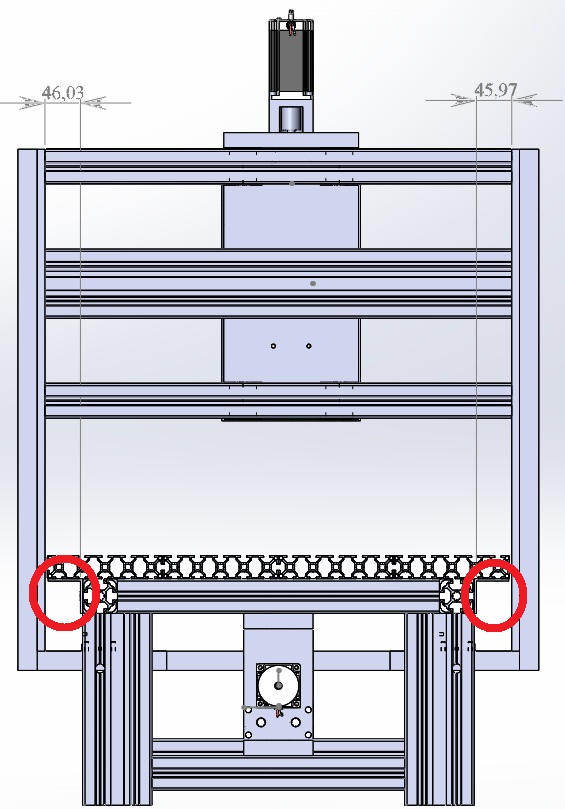

В целом, картинка, всё-таки немного начинает складываться. Это гут.
Вот мысль frezeryga + 15-е линейные направляющие наводят меня на то, что закрепить эти самые направляющие под моими свесами стола. В местах, выделенных красными кружками :
forliner.jpg (1886 просмотров) <a class='original' href='./download/file.php?id=101752&mode=view' target=_blank>Загрузить оригинал (102.42 КБ)</a>
Там немного промахнулся и расстояния немного кривые, ну не суть. Расстояние в этих местах 46мм, по модели. Высота 15-х направляющих + подшипники 28мм. Кто-нибудь, подскажите, как-то можно поженить линейные направляющие с профилем 45х45 через уголок и ещё что-то, чтобы получилось без косяков по уменьшению прочности. Понимаю, что костыль, но профиль то лежит, и всё-таки денег сожрал, хочется его использовать в первую очередь, пусть и с доработками

так а чего нет? на боковины его прикрутить через полосу алюминиевую, где-то 5мм должно хватить. а остальные 7мм до боковины выбрать проставкой.

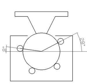

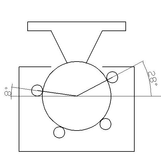

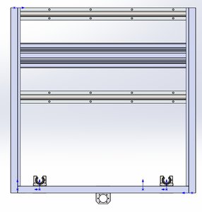

Линейный подшипник 16мм вала имеет 5 рядов шариков, открытый всего 4.
Мне кажется в вертикально рассположенном блок шарики плохо работают, когда портал ездит вперед назад. Лучше всего если их закрепить бочком.

Mamont писал(а):Лучше всего если их закрепить бочком
Изначально я вообще хотел только установку подшипников сверху и максимум на что был согласен - "бочком". Ответы, данные мне здесь, полностью разогнали мои предположения о правильности установки кругляшек. Но сейчас уже стоит задача замены круглых на линейные, которым вообще пофиг в каком они положении, а в моём случае они будут "бочком"
P.S.Картинка позновательная
