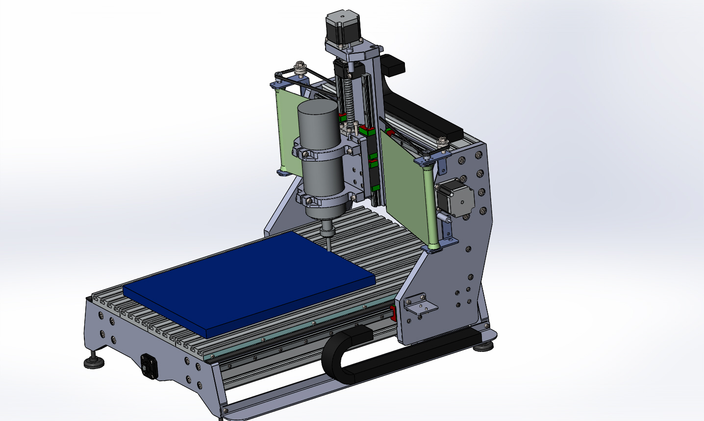

С боковин немного мяска срезал, и шторки на Y примеряю :beer_blow:
защитка_Y.JPG (2327 просмотров) <a class='original' href='./download/file.php?id=101851&sid=664f3f007cfdf84fb593e0f5c8c36836&mode=view' target=_blank>Загрузить оригинал (184.76 КБ)</a>
защитка_Y_1.JPG (2327 просмотров) <a class='original' href='./download/file.php?id=101852&sid=664f3f007cfdf84fb593e0f5c8c36836&mode=view' target=_blank>Загрузить оригинал (340.01 КБ)</a>
